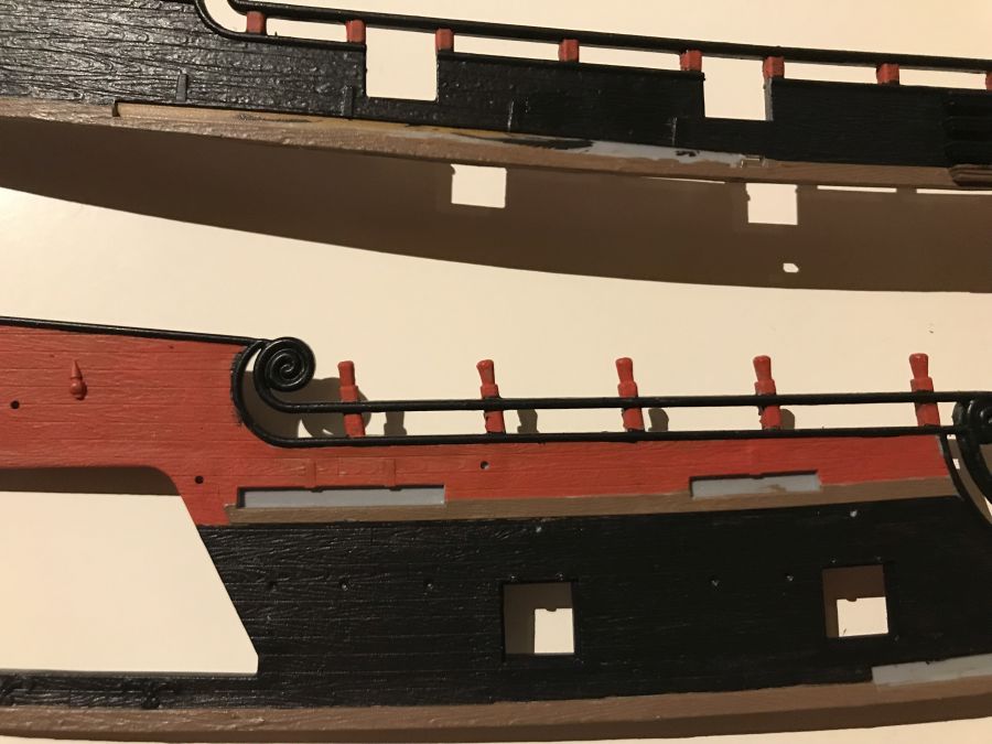

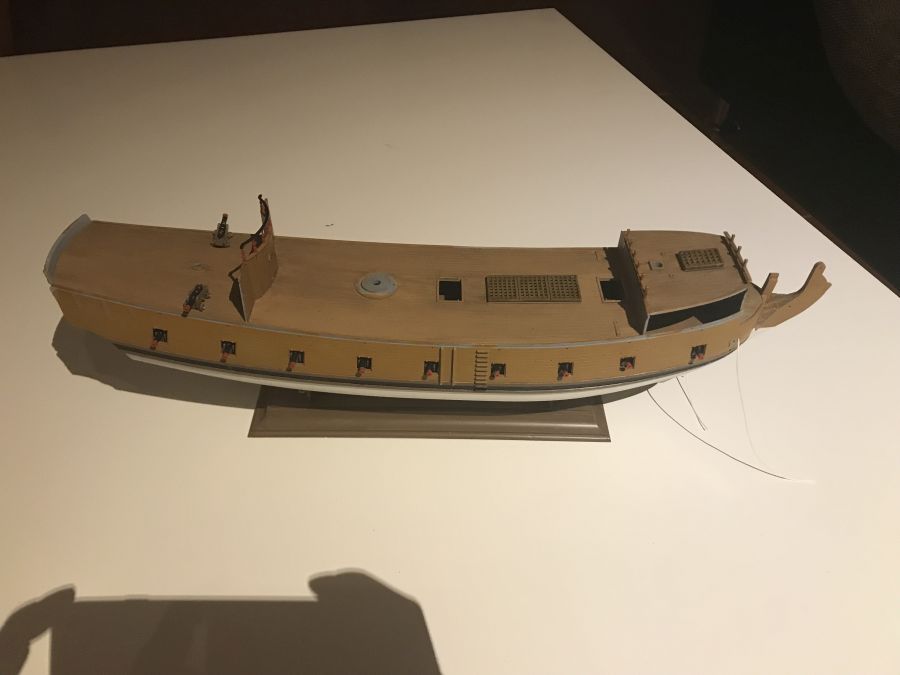

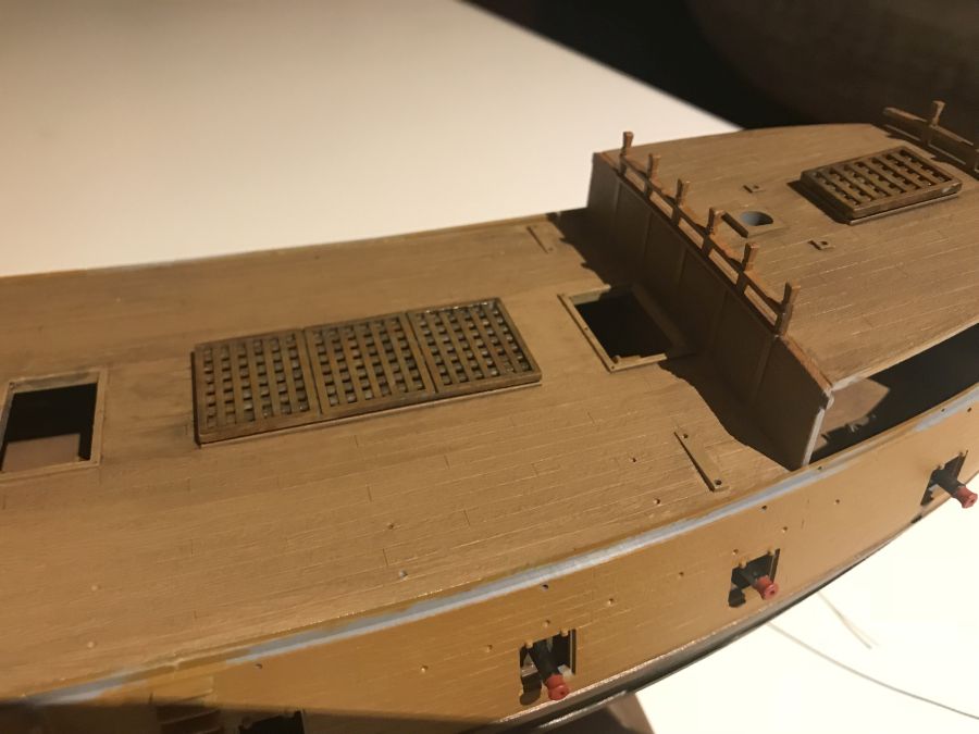

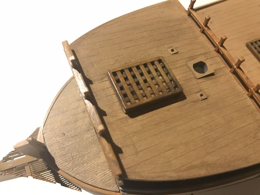

Was bisher geschah:
Ich habe leider erst spät angefangen die Baufortschritte zu dokumentieren. Daher geht es mit halb fertig zusammengesetztem Rumpf los.
Die Seitenteile sind bemalt. Das Deck hat schon ein washing bekommen.

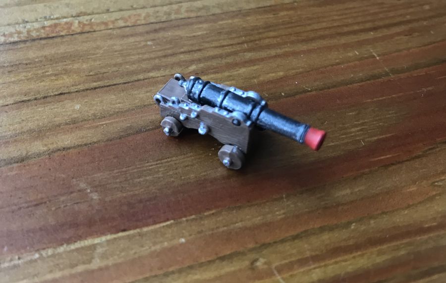

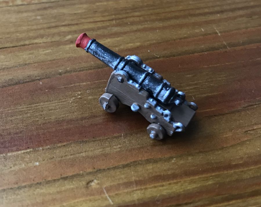

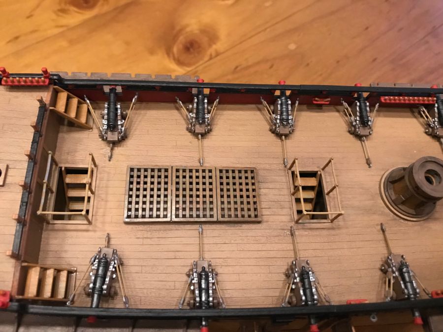

Und ein paar Detailbilder der Kanonen.

Das Holzdeck gefällt mir schon mal sehr gut! Hast du das einfach bemalt und dann ein Washing verpasst?

Ja genau, das Deck habe ich erst komplett mit afrikabraun bemalt.
Anschließend mit einer verdünnten Mischung aus braun und schwarz alles eingepinselt und nach ein paar Sekunden wieder abgewischt.
Hat auch ein bisschen gedauert bis es so halbwegs gut aussah :)

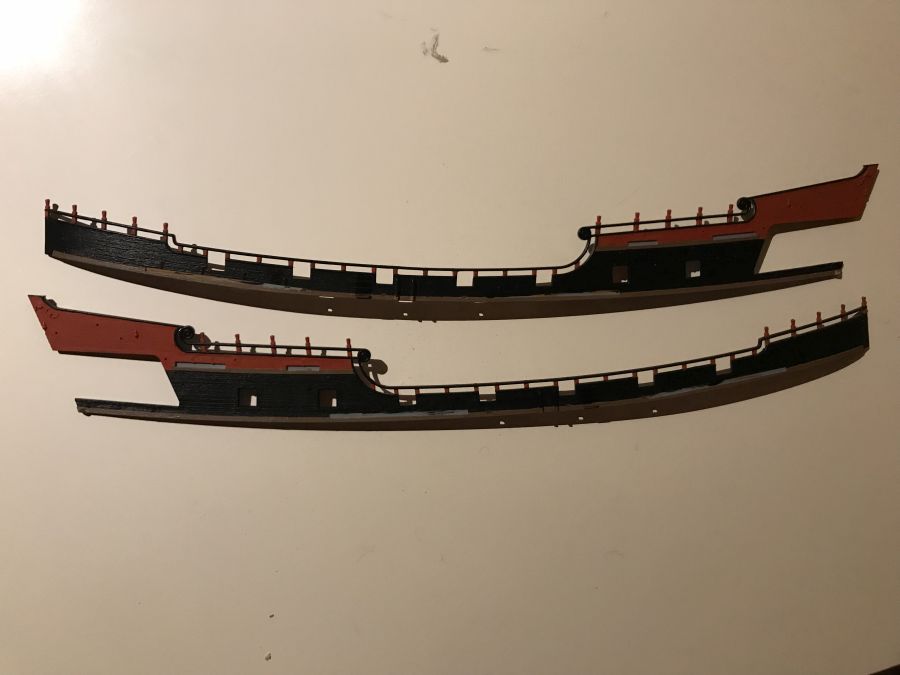

Hallo liebe Modellbauer,
vielen Dank für das Interesse  :thumbup:
Ein bisschen ist auch schon wieder passiert.
Zwei weitere Seitenteile sind angepinselt. Ist an einigen Stellen noch ein bisschen unsauber, da werde ich nochmal nacharbeiten.
Die erste Hürde war die Rehling mit den kleinen "Zaunpfosten". Dazu musste ich erstmal an meinen Pinsel ein paar Haare mit der Schere abschneiden, um ihn dünner zu bekommen.

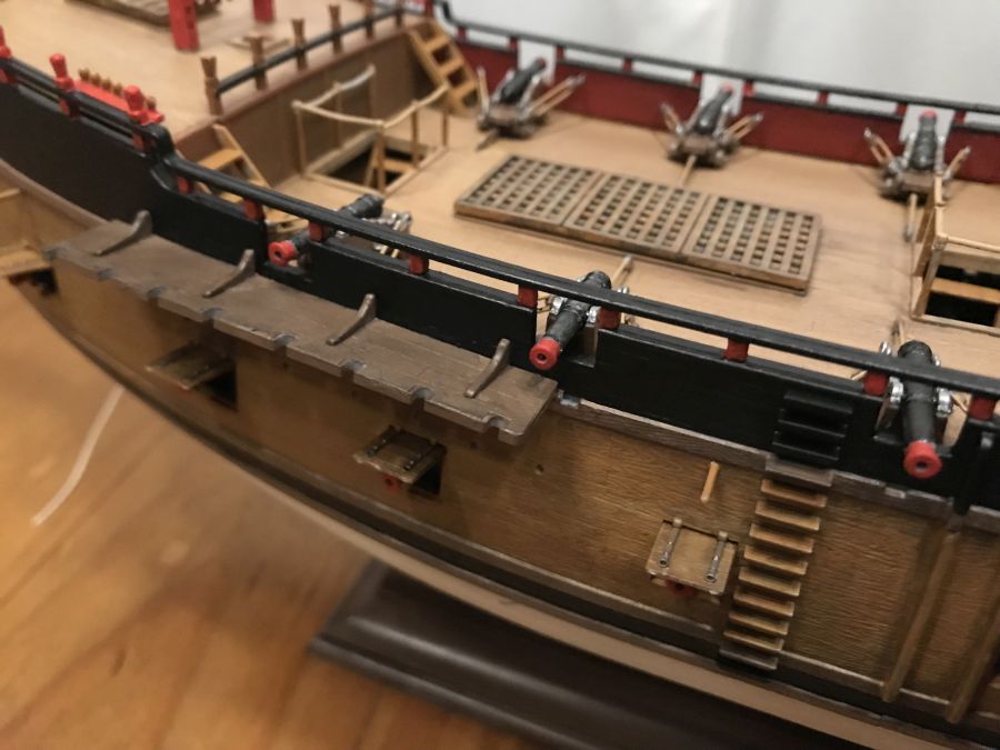

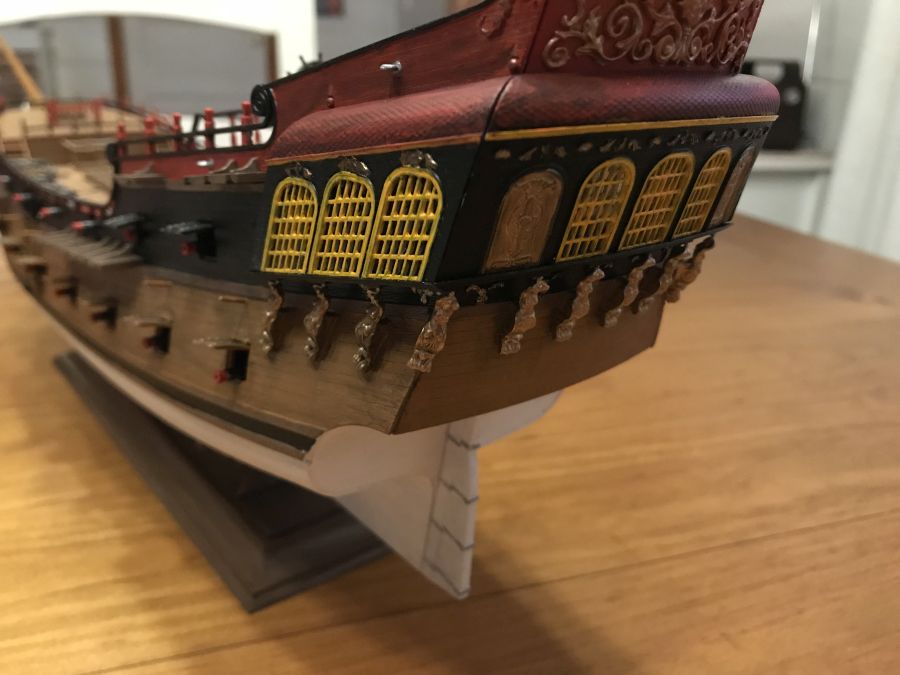

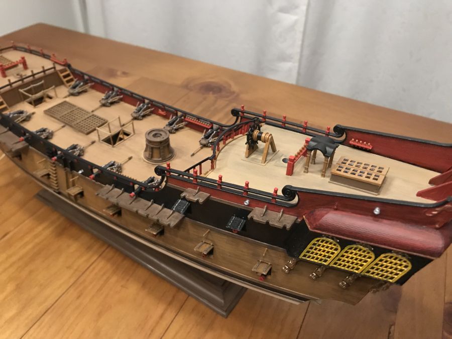

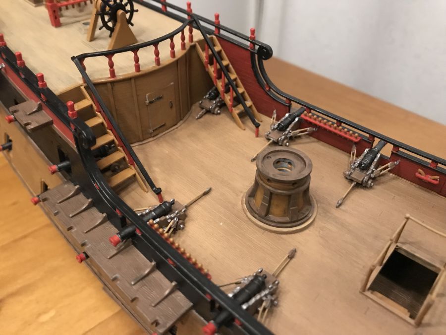

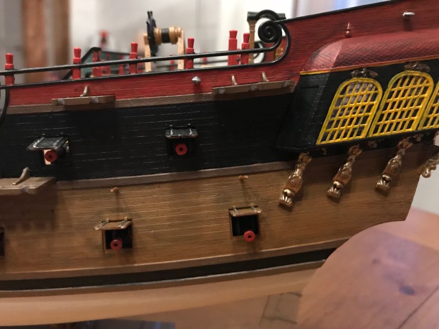

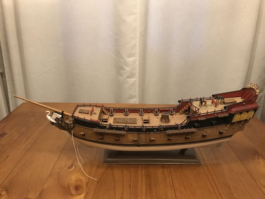

Hallo Modellbauer,
es hat sich einiges getan auf meiner kleinen Werft. Trotz zahlreichem Essen und Trinken während der Feiertage hatte ich ein wenig Zeit weiter zu machen.
Die restlichen Seitenteile und die "Kapitäns-Kajüte" sind montiert.
Dabei bin ich aber von der Farbgebung der Anleitung abgewichen.
Statt alle Figuren und Verzierungen mehrfarbig zu bemalen, habe ich sie alle komplett in gold bemalt.
Es war mir einfach zu kostspielig noch weitere 5 Farben zu kaufen, von denen ich manche nur für einen Pinselstrich brauche.
Außerdem habe ich befürchtet, dass ich es nicht diese kleinen Verzierungen und Figuren nicht so sauber bemalt bekomme.
Dafür fehlt mir einfach noch die Übung. Mit dem Einfarbigen bin ich auch sehr zufrieden. Aber seht selbst.
Die Kanonen und einige Decksaufbauten (Steuerrad, Geländer, kleines Glockenhaus?) habe ich angebracht.
Am Bug ist auch einiges passiert.
Dem gesamten Rumpf habe ich ein washing verpasst.

Hallo Alex........
Das sieht doch alles schon mal gut aus.... :thumbup:
Dafür das du 20 Jahre Pause gemacht hast, ist das bis jetzt geleistete echt klasse. Nur mal so als Anmerkung... keine Kritik...... im Bereich des Hecks, die Seitentaschen an der Verbindungsstelle zum Heck (Bild 1) sind mir die Spalten etwas zu groß. Bei Zukünftigen Projekten würde ich dir da Spachtelmasse empfehlen..... nur mal so zum dranlangdenken.
Aber du weißt ja.... Makrofotos sind immer böse... :mrgreen: weil man jeden kleinen Fehler sieht.
Ansonsten... wie gesagt... Top :clap:

Hallo Dirk,
vielen Dank für das Lob. Das hört man doch gerne  :D
Ich habe auch schon überlegt, wie ich die Spalten schließen kann.
Vielleicht werde ich das zum Schluss noch einmal ein wenig überarbeiten,
da überall noch kleine Stellen sind, die ausgebessert werden müssen...
An einigen Stellen ist mir auch wenig zuviel Kleber aufs Modell gekommen.
Dort glänzt es jetzt und ich weiß noch nicht wie ich es weg bekomme.
Aber das sind dann die letzten Abschlussarbeiten. Erstmal die "großen" Dinge in Angriff nehmen...

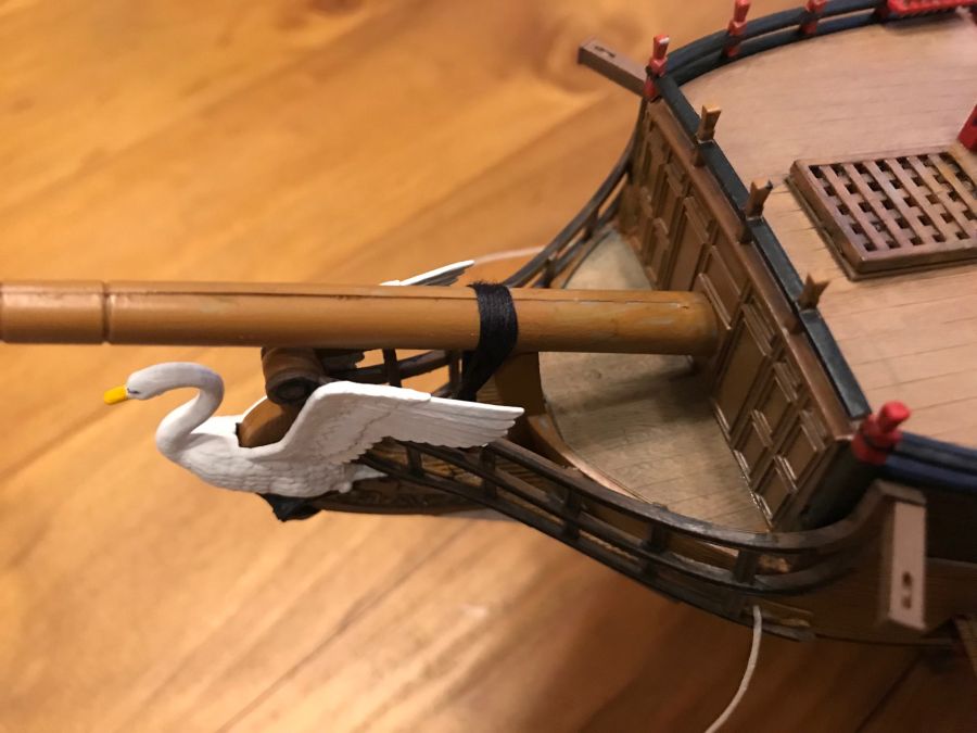

Könntest Du Dir den Bugspriet noch einmal ansehen. (Bild 1827)? Vielleicht lässt sich da noch etwas machen, bevor er zugetakelt ist. Ansonsten: Ich schaue gerne zu, da ich noch etwas Motivation brauche für meine Passat. Bin ebenfalls Leichtmatrose in der Segelschifffahrt.

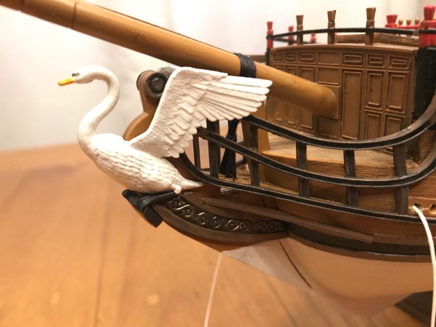

Dem Schwan würde ich noch mal eine kleine Waschung verpassen um das Gefieder noch besser zu betonen.
Aber mit einem kalten Farbton wie z.B. verdünntem Blauschwarz.
Ich selber streiche nach solch einer Waschung immer mit dem Finger über das Objekt und wische so überschüssige Farbe ab.
Hier würde ich das Modell danach auf den Rücken legen damit sich die übriggebliebene Farbe unter den Federn sammelt und so deren Schattenwirkung betont.

ich war gestern Abend noch fleißig und habe den Grat am Bugspriet vorsichtig mit Schmirgelpapier weg bekommen. Jetzt sieht es wirklich besser aus. Muss es nur noch einmal neu lackieren.
Aber das ist ja kein Problem. Bilder folgen in den nächsten Tagen...
Hallo panzerchen,
die Waschung des Schwans werde ich versuchen. Habe es mir bisher nur nicht getraut, da ich Angst hatte, er wird dadurch zu dunkel.
Genauso beim weißen Unterschiff. Dort habe ich bisher auch nichts gemacht, da ich es gerne so hell lassen würde. Aber ein bisschen mehr Struktur und Betonung wären schon schön.
Danke für den den Tipp mit dem Finger, dass werde ich dann jetzt doch testen. Im schlimmsten Fall muss ich wieder alles weiß lackieren.
