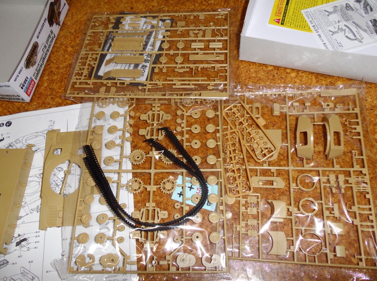

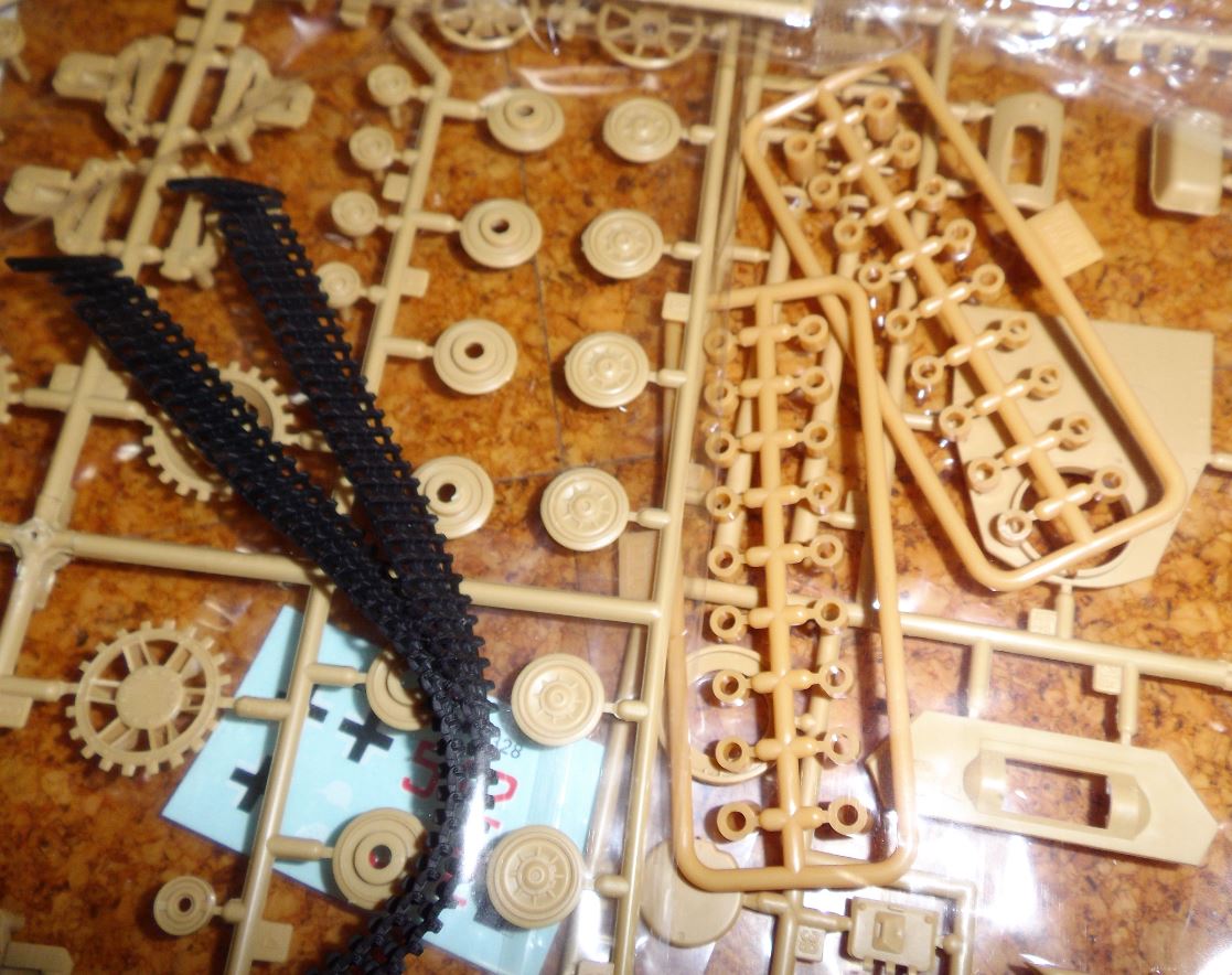

Nun zum Bausatz:
Es handelt sich um den Academy 1:35 Panzer IV Ausführung H/J ohne Schürzen. Das Modell wirkt ziemlich rustikal und sieht ein wenig nach Spielzeug aus. An der Unterseite sind noch Öffnungen, das Ding sollte wohl mal mit Batterie zu betreiben sein :shock:.
Die Ketten sind aus dem berüchtigten Vinyl. Mal sehen ob ich damit klar komme. Hab schon viel Negatives darüber gehört. Sollen nicht klebbar sein und Farbe kaum drauf halten.
Von Revell bin ich wohl was Bauanleitungen betrifft ziemlich verwöhnt. Die Schritte sind zwar halbwegs verständlich erklärt, jedoch sucht man nach Farbangaben oder einem Tarnshema vergebens. :? Es steht nur drauf, dass er so bemalt werden soll wie auf der Schachtel angegeben.

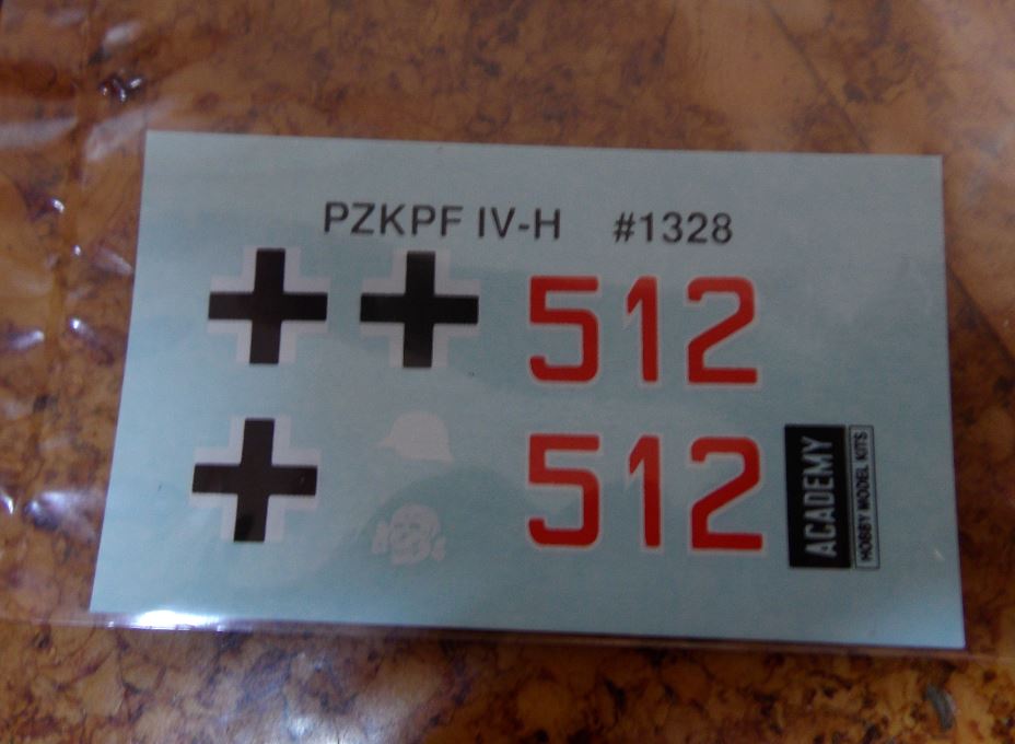

Die Decals sind dazu noch der Oberhammer. Kein Hinweis wo die angebracht werden sollen. Und auf der Box-Art sind noch dazu völlig andere Decals dargestellt. Daher hier mal meine erste Frage:
Wo gehören der "weiße Stahlhelm" und das "Totenkopfemblem" hin? Sind das Divisionsabzeichen? Gehören beide hin oder nur eines von beiden? Wo die Turmnummern und die Hoheitsabzeichen hin kommen, kann ich mir zusammenreimen, aber bei den beiden bin ich überfragt. Hat da wer nen Tipp für mich?
Was mich noch etwas wundert, der Panzer ist ohne Schürzen dargestellt. Gab es die Ausführung H bzw. J überhaupt ohne Schürzen? Und Zimmerit fehlt wohl auch. Bzw. ist das für den Panzer notwendig oder gab es diese Ausführung auch ohne Zimmerit?
Grundsätzlich geht es mir hier jetzt nicht um völlige historische Korrektheit, der Bausatz war günstig und ist wie gesagt mein erster Panzer. Wenn ich es verkacke ist es also nicht so tragisch. Trotzdem hat mich irgendwie der Ehrgeiz gepackt das Modell  so gut es geht OOB zu bauen.

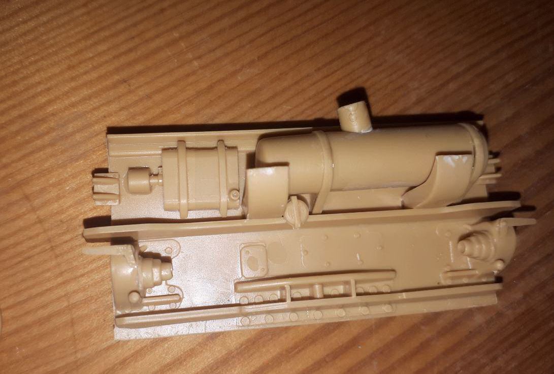

Bei den Kleinteilen habe ich mal angefangen, die Auspuffanlage und das Ding daneben (der Hilfsmotor für den Turm!?) zusammenzukleben und zu verspachteln. Der Bausatz macht jetzt von der Passgenauigkeit nicht den schlechtesten Eindruck. Obwohl da doch Formversatz und Fischhaut zu finden sind. Ist wohl schon etwas in die Jahre gekommen.
Beiträge: 2529
Wohnort: Neckarsulm
Ja der ist richtig alt, die Vorbereitungen für Motorantrieb plus Batterie sind untrügliches Kennzeichen.
Aber was soll´s ? Es ist ein Panzer IV.
Das "Dings" neben dem Auspuff ist meines Wissens der Auspuff für den Anlassermotor, ein 2-Takter.

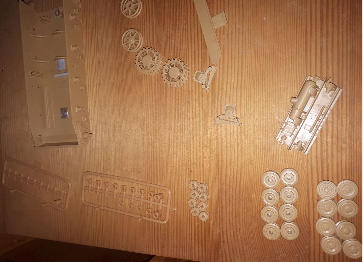

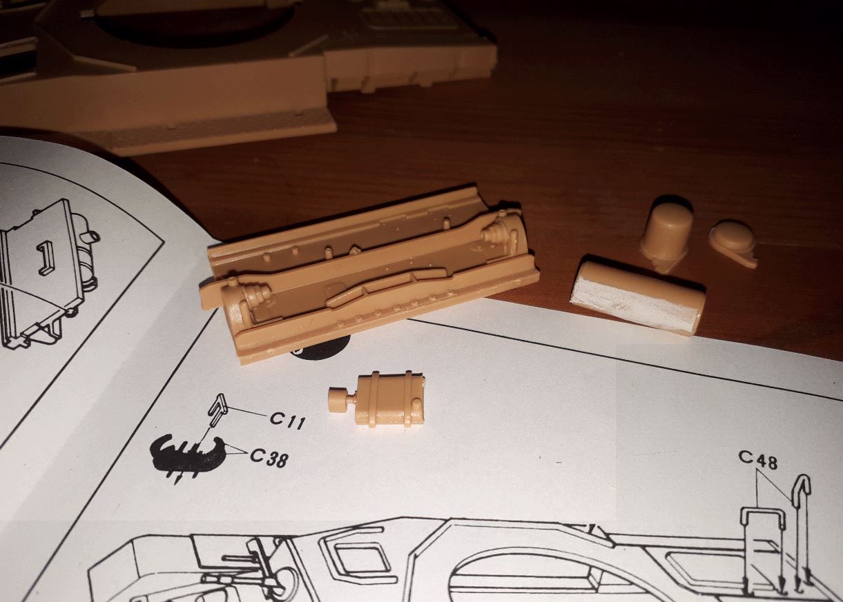

Am Wochenende bin ich ein wenig zum Bauen gekommen. Jetzt zeigt sich das Alter des Bausatzes. Bei den Laufrollen und den Aufhängungen war ziemlich viel Grat zu entfernen. Da waren Feile und Skalpell im Dauereinsatz.
Was mich noch bei der Bemalung etwas irritiert ist die Frage: ALLES zusammenbauen und dann lackieren oder die Einzelteile lackieren und dann zusammenbauen?
Grade die Laufrollen? Den Auspuff habe ich mal angebracht, aber bei den Rollen mit den Gummibandaschen bin ich mir unsicher, ob ich die nicht separat bemalen sollte. Auf vielen Videos auf Youtube sieht man aber, dass die oft das Modell KOMPLETT montieren inkl. Ketten und dann erst bemalen.
Hier mal Fotos:

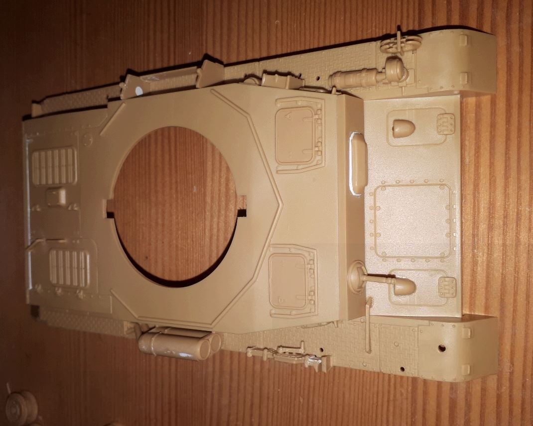

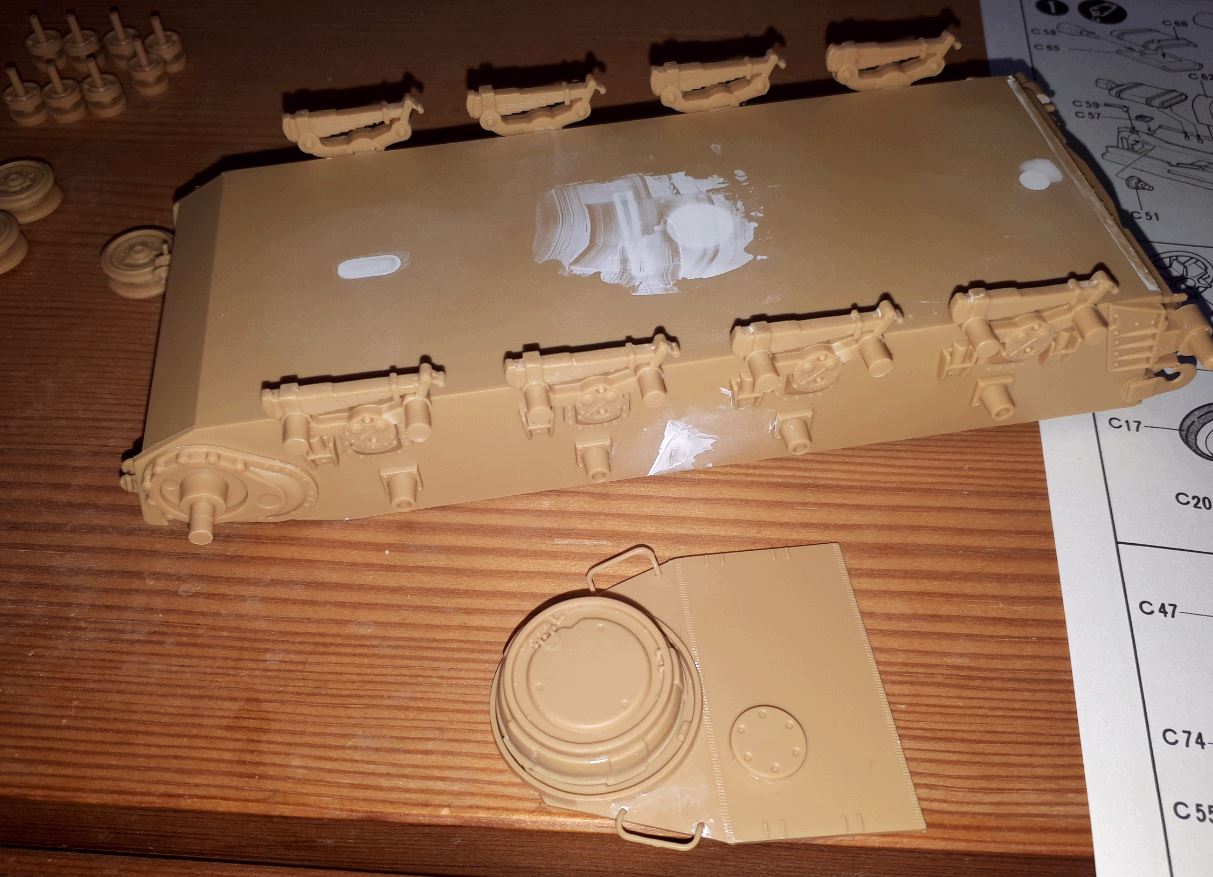

Irgendwie hab ich das Gefühl, dass ich es nicht 100%ig schaffe, das Ding "sauber" zusammenzubauen. Immer wieder tritt bei den Klebestellen Klebstoff aus, nehm ich zu viel? Das gibt dann glänzende und unebene Flecken.
Beim Spachteln bin ich auch noch nicht sattelfest. Und der Bausatz erfordert doch an manchen Stellen etwas Spachtelmasse. Vor allem die Bohrungen für die Haltegriffe sind etwas zu groß, wie spachtel ich die Löcher am besten zu?
Ansonsten schreitet der Bau zügig voran.
Hier mal aktuelle Bilder:

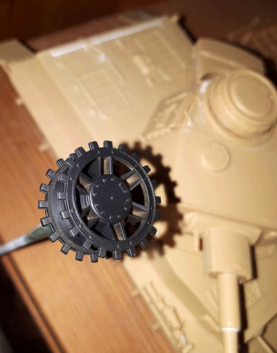

Die Zahnkränze habe ich mal angefangen zu grundieren, ich habe mich für Schwarz entschieden. Bin aber nicht ganz zufrieden. Wie man beim Foto sieht, komme ich nicht in die ganzen Lücken, da muss ich wohl noch an meiner Airbrushtechnik arbeiten. Da das Modell ja soviele Ecken, Kanten und Winkel hat. Nicht dass ich am Ende nur das halbe Modell lackiert habe.

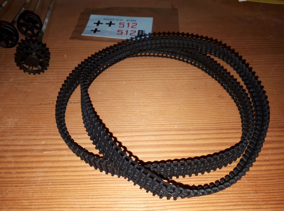

Kurze Frage zu Deinen Vinyl-Ketten: Hast Du die schon zusammengeklebt oder sind die nur probehalber gesteckt?
Ich hoffe letzteres, da es sonst passieren kann, das Du Dir beim Aufziehen der Kette ein Rad abknicken könntest.

 Ups, ich hab die Vinylketten schon verschweißt... So ein Mist...
Dafür hab ich die Räder noch nicht befestigt, krieg ich die noch irgendwie drüber? Kann ich die Vinylketten einfach bemalen wie Plastik oder gibt's da auch was zu beachten?

Neenee, Du hast es schon richtig gemacht, die Ketten zu verschweißen.
Zur Montage der Ketten:
Stecke das Triebrad auf seine Achse und lege die Kette darum ( Laufrichtung beachten !!! ).
Dann füge das Leitrad innen in die Kette und stecke es auf dessen Achse.
Die Kette ist dadurch in etwa montiert, aber noch nicht richtig gespannt.
Dann stecke eine der äußeren Laufrollen ( z.B. die vordere ) auf dessen Achse, freilich innen in der Kette.
Dadurch wird die Kette noch weiter gespannt.
Dann die andere äußere Laufrolle auf die Achse stecken, und immer schön darauf achten daß die Führungszähne in die Rille zwischen den Laufrollenhälften eingefügt wird.
Und vorsichtig, um die Kette nicht wieder zu zerreißen.
Jetzt hat die Kette ihre endgültige Spannung und die restlichen Laufrollen können leicht aufgesteckt werden-->fertsch !
Vinylketten nehmen eigentlich keine Farben an, aber in den letzten Jahren verwenden einige Hersteller Materialien für die Ketten die sich mit unseren gewohnten Plastikklebern kleben lassen ( notfalls Sekundenkleber.
Ja, und die lassen sich auch mit unseren Farben bemalen.
Ketten uralter Bausätze lassen sich meistens nicht bemalen, allenfalls verschmutzen, z.B. mit Pigmenten.
Deine hier, so vermute ich, gehören zur ersten Kategorie.

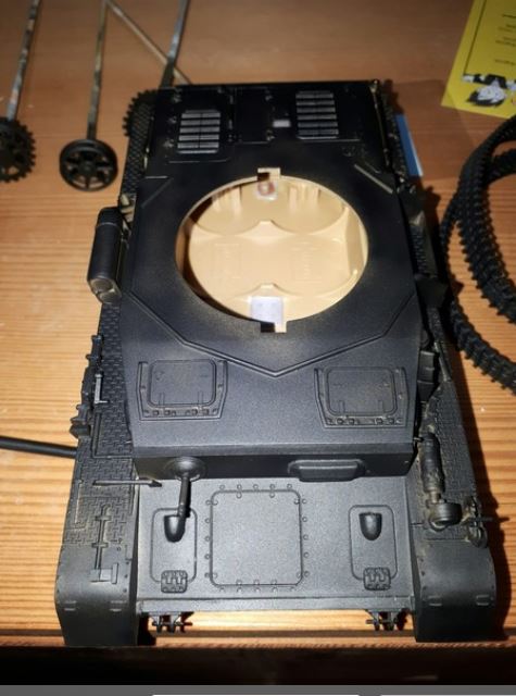

Ich habe das Modell jetzt fertig in Schwarz grundiert. War aufwändiger als ich dachte. Vor allem all die verwinkelten Stellen zu erwischen. Das Bemalen mit der Tarnung wird noch eine Herausforderung.
Die Grundierung hab ich jetzt aufgebracht so gut es ging. Dabei ging es mir nicht um einheitliche Deckung sonder darum, eine Grundfarbe zu haben und Fehler beim Zusammenbau zu sehen. An zwei Stellen habe ich nachgespachtelt und erneut grundiert.
So sieht es jetzt aus:
Deutlich zu sehen ist auf den Fotos, wo ich überall nicht hingekommen bin. Hoffe das ändert sich mit der Grundfarbe. Oder mach ich was falsch?
