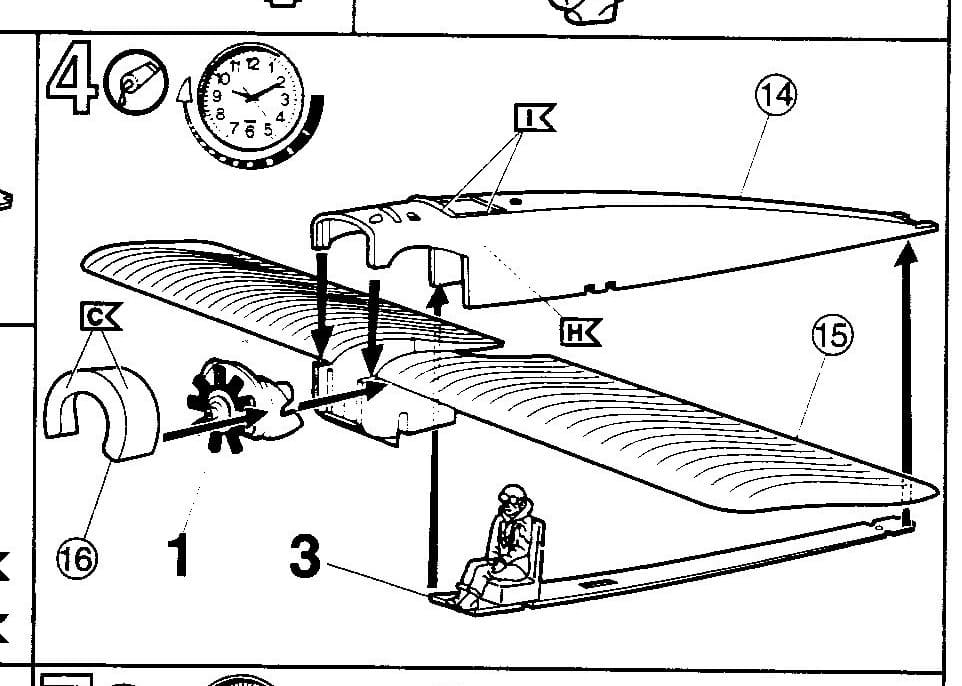

ich brauche mal eure Hilfe zu einer Bauanleitung ( Revell Fokker E.III). Mich verwirrt das Bild etwas.
Muss ich bei "H" die Farbe außen oder innen anbringen? Für mich ist das nicht eindeutig.... Meines Erachtens passt das H auch
nicht, weil die Fokker außen "grün" ist!
Könnt ihr mir helfen?

Die Farbe muss innen angebracht werden, daran zu erkennen, dass die Linie von H zum Modell gestrichelt ist :)
eisdrache12345
Also wenn die Linien gestrichelt sind, heißt es immer innen bemalen? Korrekt?
Beiträge: 2034
Been thanked: 135 times
H (grau 57) betrifft den Innenbereich im Cockpit und wenige Details außen, siehe auch Baustufe 1 und die Farbangaben auf Seite 6. Der Hauptanstrich außen ist die Farbmischung B.
eisdrache12345 hat geschrieben: Also wenn die Linien gestrichelt sind, heißt es immer innen bemalen? Korrekt?
Richtig. Bei Bauteilen, die man innen anbringen muss (oder im nicht sichtbaren Bereich), ist die Linie dann auch gestrichelt.
