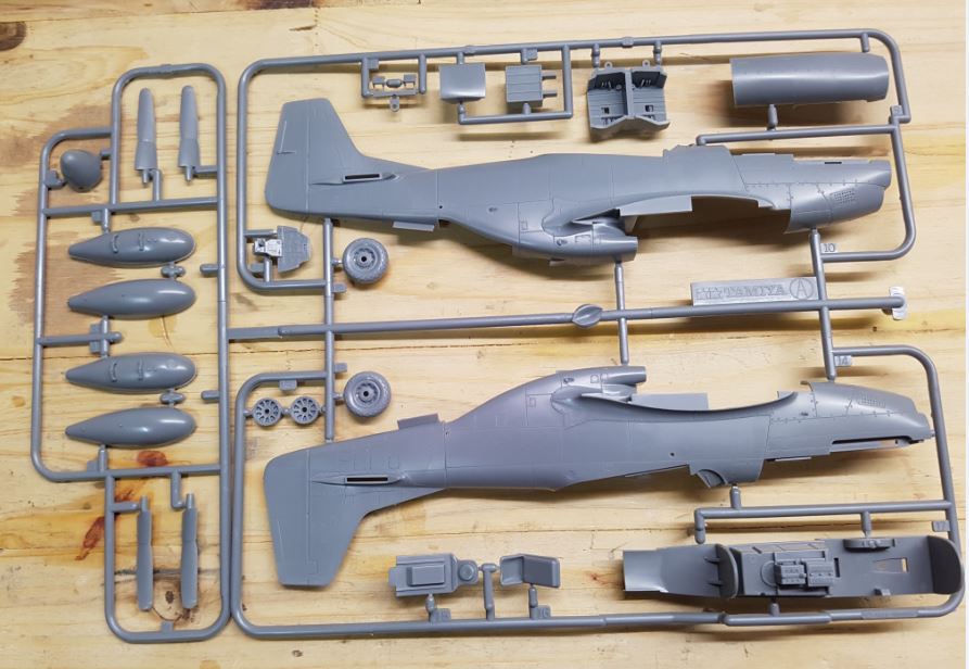

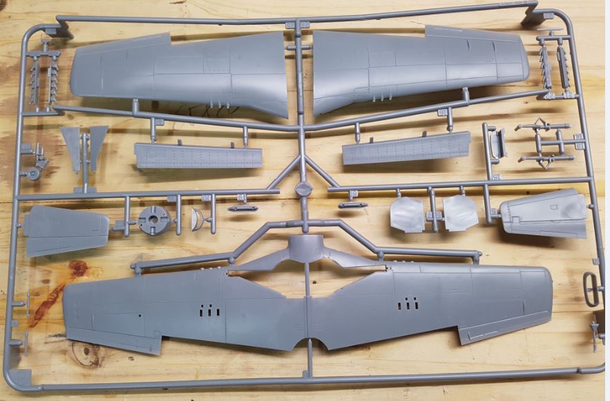

Die Teile verteilen sich auf ganze 2 Rahmen

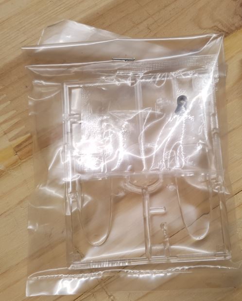

Ein Klarsicht Rahmen

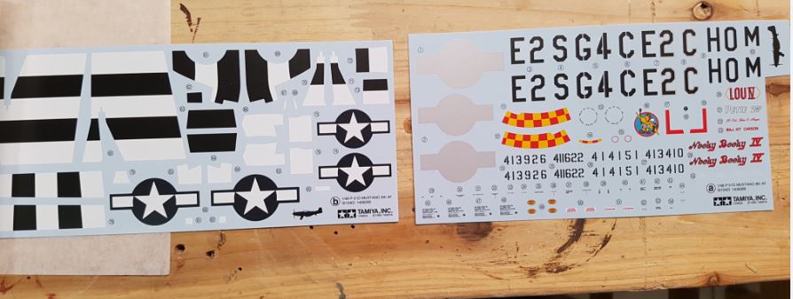

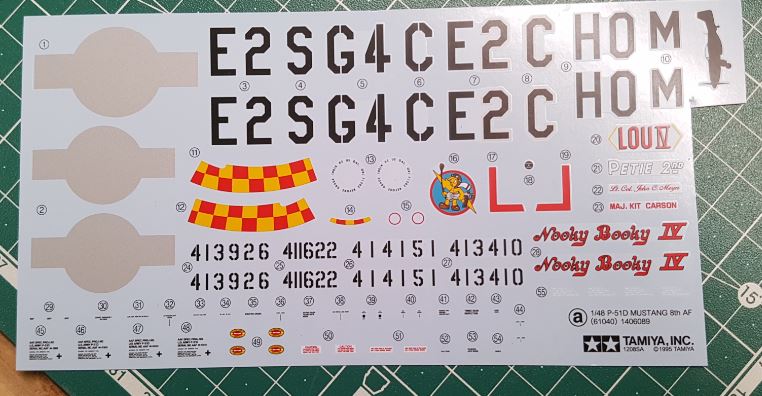

und die Decals, die sehr schön gemacht sind.

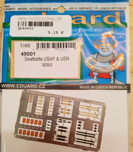

Sitzgurte

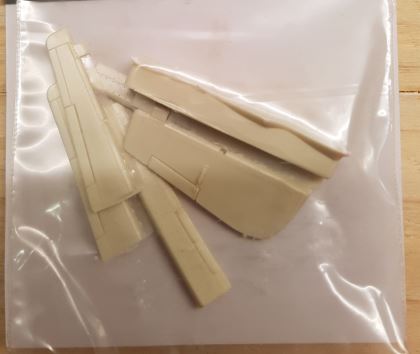

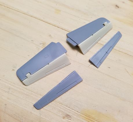

neue Flaps hinten

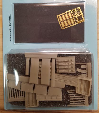

detaillierte MG Schächte für die Flügel

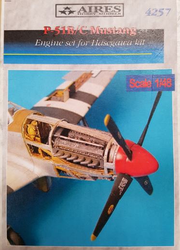

und den Aires Motor mitsamt Schottwand und Träger
Damit sollte ein überzeugendes Modell zu machen sein. Es wird also eine typische Mustang, stehend mit geöffneter Kanzel, geöffneten MG-Schächten und komplett offenem Motorraum. Ein erstes Trockenpassen ergibt so gut wie keine Pronbleme.

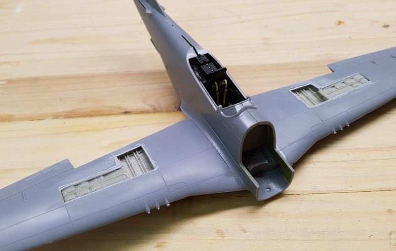

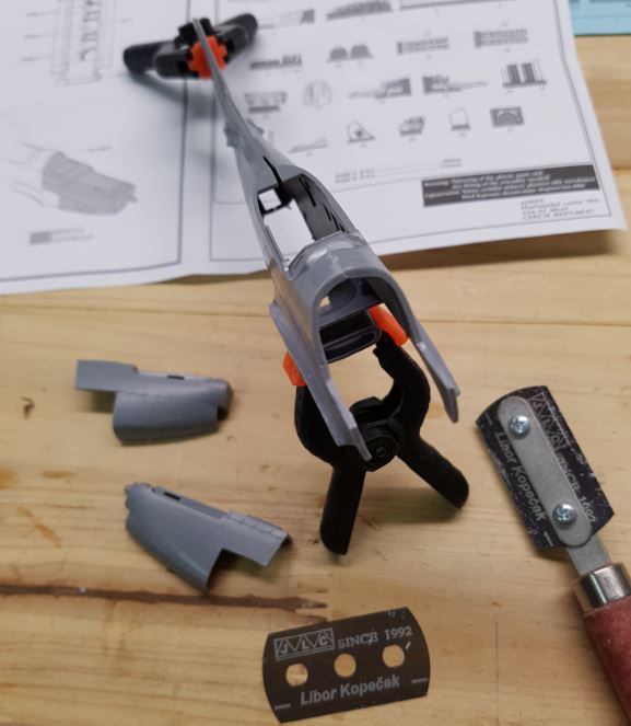

Also fangen wir an.

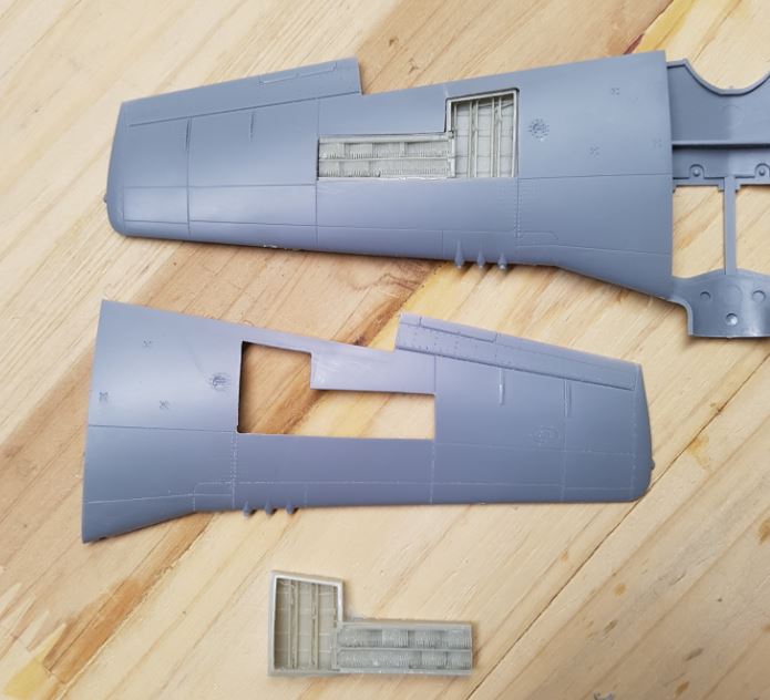

Als erstes werden die Flügel für die MG-Schächte ausgeschnitten

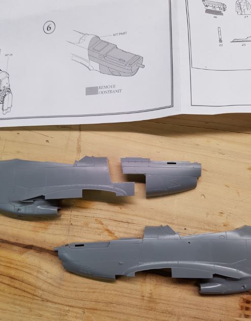

für den Motor muss der gekennzeichnete Bereich des Rumpfs entferrnt werden
Trockenpassen mit der neuen, noch unversäuberten Schottwand

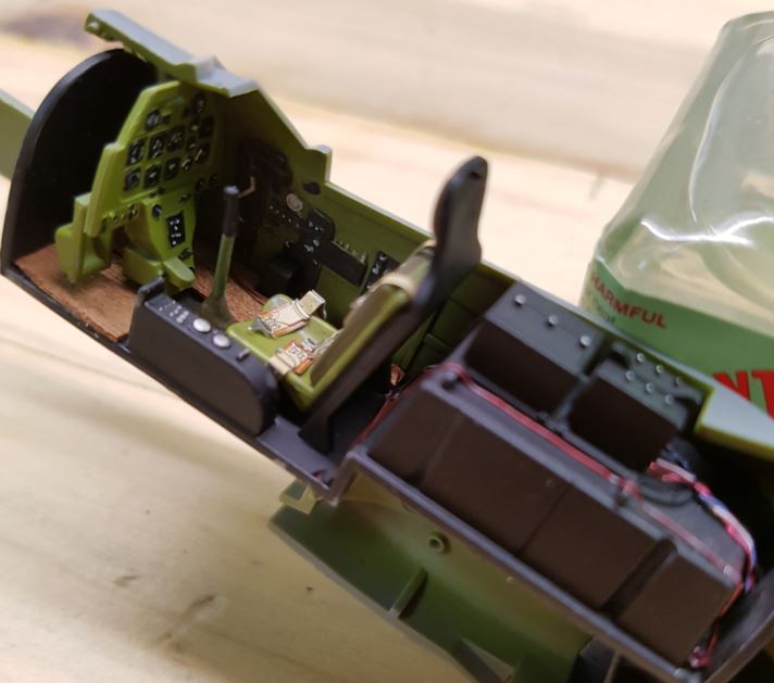

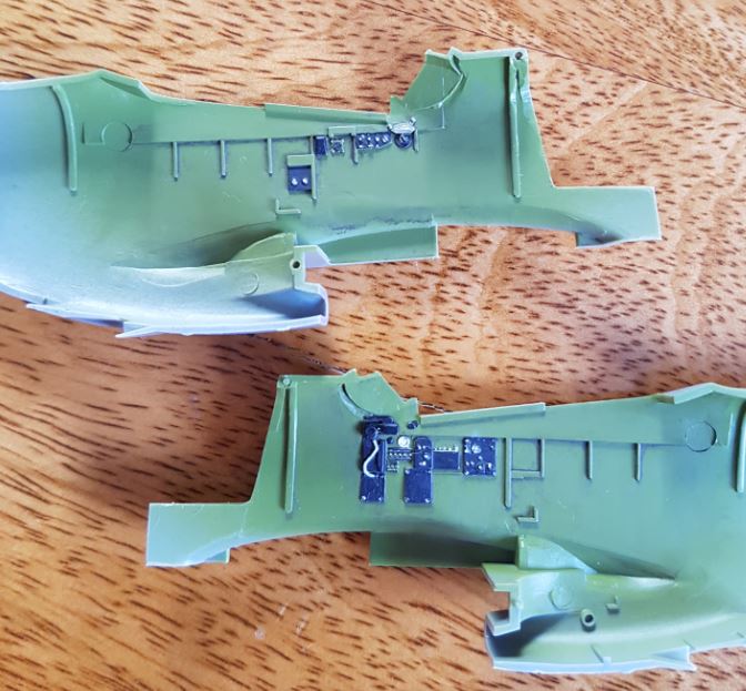

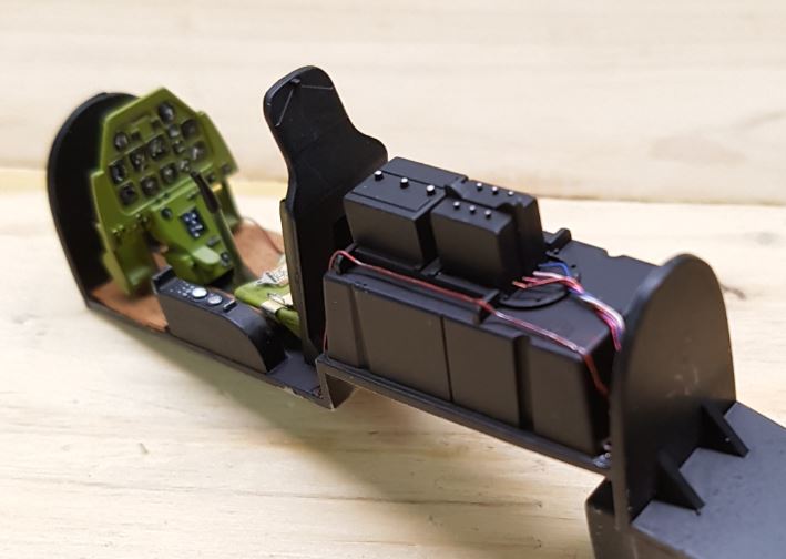

Mit dem Cockpit halte ich mich diesmal nicht lange auf. Keine Ätzteile, alles gemalt. Die Seiten:

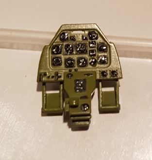

die Instrumententafel

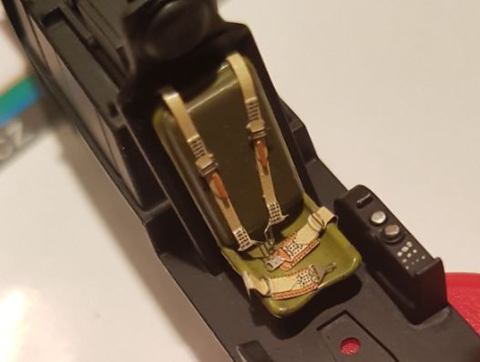

der Sitz, hier allerdings mit PE Gurten (a bissl was geht immer ;))
die Armaturen installiert und dem Cockpit einen Holzboden gegönnt
hier mit Seitenteil
und hier haben wir den Rumpf zusammen und mit dem Vorderflügel fest verbaut.
Passungen sind in diesem Tamiya Kit über jeden Zweifel erhaben. Alles fügt sich wunderbar an- und ineinander.
Weiter geht es dann mit ein paar kleinen Schleifereien an Flügel, dem Einbau der Schottwand und des Motorträgers.

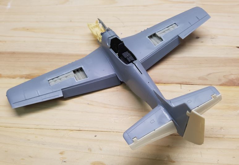

hier ging es auch ein bisschen weiter.

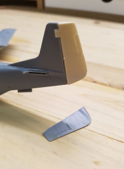

Das Seitenleitwerk wurde abgetrennt und gegen ein neues in abgewinkeltem Zustand ausgetauscht.

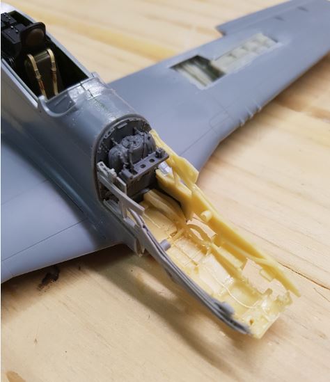

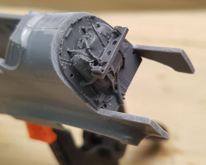

Der Motorträger ist installiert
Von den hinteren Flächen habe ich die Klappen abgeschnitten und ebenfals durch neue in abgeklapptem Zustand ersetzt.

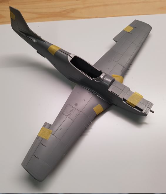

An den Vorderflügeln kamen die Klappen hinzu. Jetzt noch ein bisschen Schleifarbeit, die Frontscheibe und sie ist fertig für eine erste Schicht Grundierung.

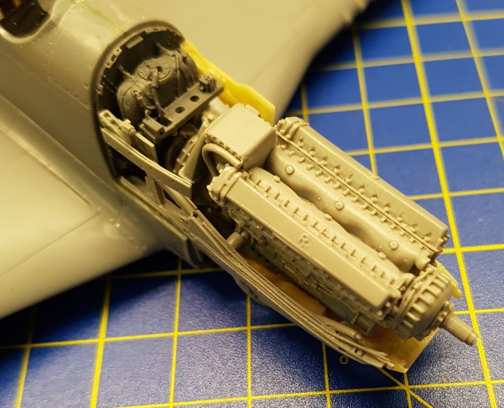

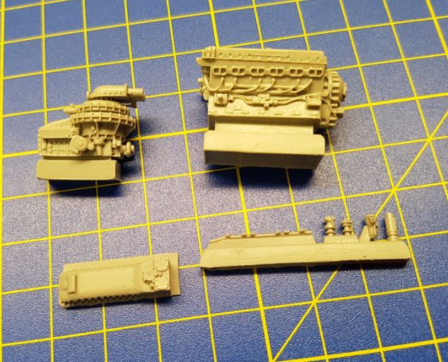

Das wird der Motor.
Die Teile zusammengebaut und eine erste Passprobe. Geht ganz gut.

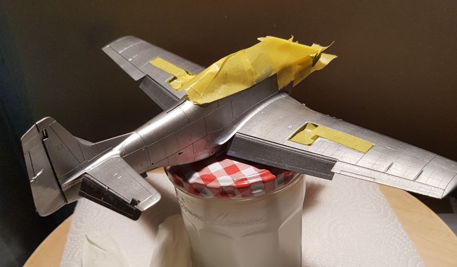

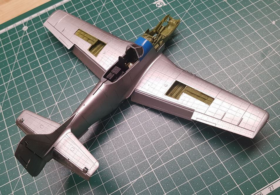

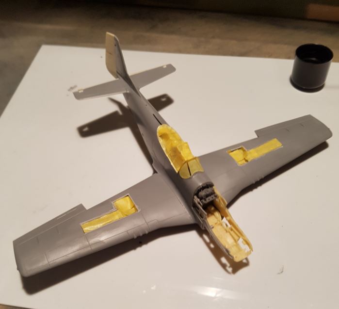

Hier ist der Mustang fertig maskiert fürs Lackieren

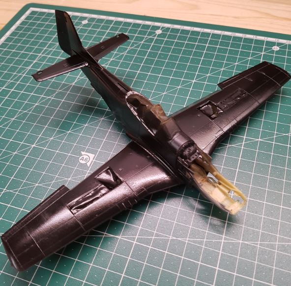

einer der vielen Zwischenschritte mit Alclad Microfiller und Gloss Black Base.

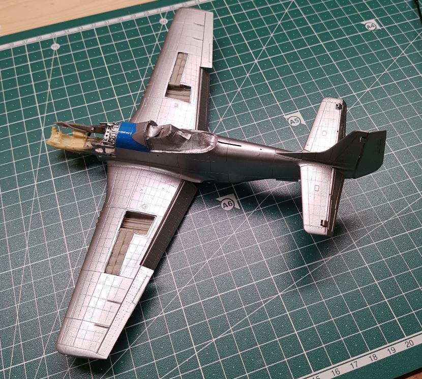

und hier ist die Außenhaut fertig lackiert mit Alclad II Polished Aluminium und dem kleinen blauen Absatz auf der Rumpfoberseite vor dem Cockpit.
Als nächstes werde ich die Schächte maskieren und dann kommt das amerikanische Giftgrün zum Einsatz.
Jetzt eine Frage, vielleicht weiß jemand Rat.
Tamiya, wer weiß warum, war der Meinung das die Reichsdeutschen Insignien der jüngeren Geschichte politisch nicht mehr korrekt sind, und hat deshalb die H-Kreuze aus dem Decal Sheet rausgeschnitten und die entspr. Stellen in der Bauanleitung geschwärzt:
Nu die Frage, wo bekommt man Abschussmarken in 1/48 her ? Hat die jemand im Programm?

Mit den Decals war ich auch letzten Monat bei meiner Fw190 "enttäuscht", dass da was fehlte. Mich klärte dann der Verkäufer auch dahingehend aus, dass das den Importeuren geschuldet ist :cry:
Eigentlich fehlen doch nur die Kreuze. Die könnten recht schnell mit einer Schablone selbst gemacht werden. In meiner Bauanleitung ist zumindest das Kreuz nur als Viereck zu sehen. Die richtige Position also erkennbar.... Aber Tipp: guck mal in die Bausatzvorstellung oder hier rein ;). Einen Scan der Bauanleitung findest Du auch hier (scalemates)
Frage zum Alclad: hast Du das mit dem Alclad Klarlack versiegelt? Wenn nein: hast Du nachträglich das Blau lackiert? Hast Du Abklebespuren und ich das Alclad dann doch relativ abgrifffest? Ich bisher mit meinen alcladlackierten Teilen immer sorgsam umgegangen, weil ich sie als nicht dauergrifffest halte.

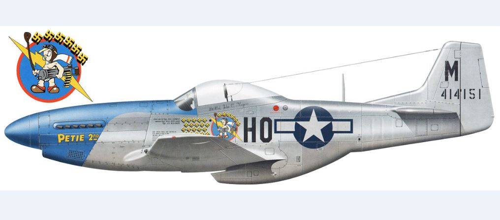

Servus Udo,
im Sinn hab ich die hier:
Tweety mit Reitgerte und MG sind auf dem Bogen enthalten (sehr cool übrigens), aber die Kreuze entlang der Rundung und der Block links von Tweety fehlen. Die sind Gelb mit schwarzem Schatten.

Das Blau ist nachträglich mit Mr. Hobby Color auf das Alclad lackiert. Kein Problem. Alclad braucht recht lange zum aushärten. 3-4 Tage Ruhe habe ich nach der letzten Aluschicht eingehalten. Die Maskierung vom Blau ging ohne Schäden vom Alu wieder runter. Bis jetzt ist die Lackierung nicht versiegelt.

Such mal bei ebay im Modellbaubereich mit
luftwaffe decals abschussmarkierungen.
Oder hier
https://www.1001modellbau.de/1785-flugzeug-decals

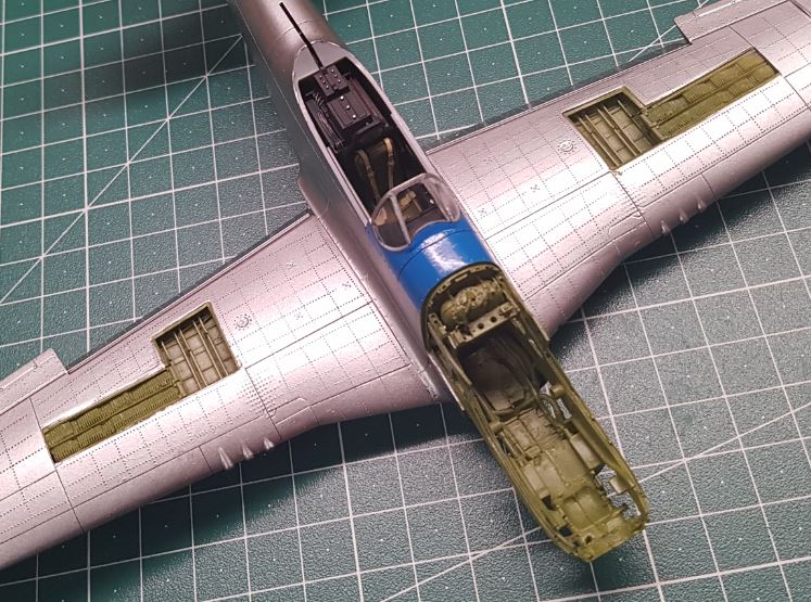

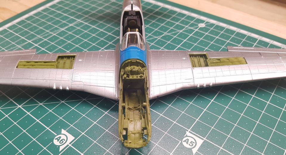

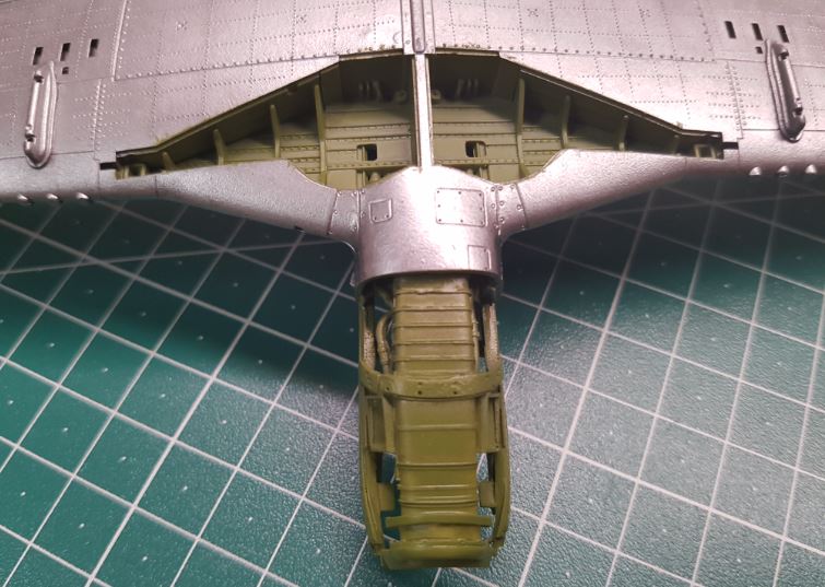

Servus,
sodele, die wichtigsten Lackiergänge sind durch. Alle Maskierungen haben erwartungsgemäß funktioniert, Das Alclad hat beim Entfernen der Masken gehalten.
Momentaner Bauzustand wäre dann dieser hier:
Jetzt gönne ich dem Mustang noch ein paar Tage Ruhe, man soll ja schließlich nicht die Pferde Scheu machen :D  Das Alclad fasst sich stellenweise immer noch ein klein wenig klebrig an. Ich hoffe das sich das noch gibt.
Ich stehe vor der Frage polieren oder überlackieren. Polieren mit was? Tamiya Compounds?  Poliertuch? Micro Mesh? Überlackieren mit was? Alclad Clear? Glänzer?
Wahrscheinlich muss ich ein paar Tests machen was am Besten funktioniert.
Wie sieht es hier im Forum mit Alclad Erfahrungen aus?
Grüße
Tom

Hi Tom.
Vorab, für den Baubericht sollte ich mir eigentlich ne Tüte Popcorn und ein paar kühle Bier zulegen. ;) Macht Spaß hier zuzuschauen.
Die Farbe die du beim Fahrwerkschacht und im Inneren verwendest, das ist jetzt aber nicht das berühmt berüchtigte Chromatit-Gelb, oder? Wirkt mir ein wenig zu grün? Oder geht das bei den Ami-Fliegern auch? (Auch in Bezug auf die B17, die ich jetzt anfange)
...Mir liegt noch die Schelte in den Ohren, dass das tunlichst nicht grün wirken darf.... :D
Re: Mustang P-51D, Tamiya, 1/48
Verfasst: Do 22. Jun 2017, 09:11
von Nightquest1000
naa, so grün ist es nicht. Nur schwierig zu fotografieren. Das Alu strahlt so zurück das das Foto, wenn das Grüngelb stimmt völlig überbelichtet ist. Mal sehen, vielleicht wirkt es im Tageslicht besser. Bisher entstehen die Bilder meistens Abends im Kunstlicht.

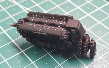

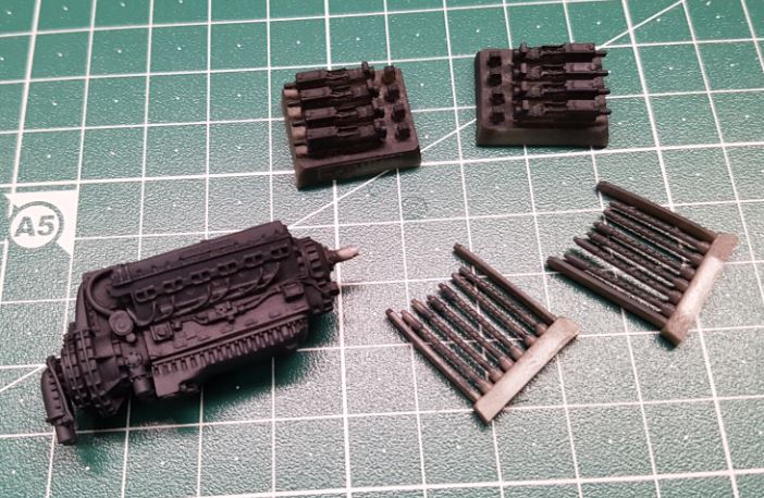

Motor und MG's vorlackiert
2 Schichten Glanz aufgetragen
Am Motor mit den Details angefangen
