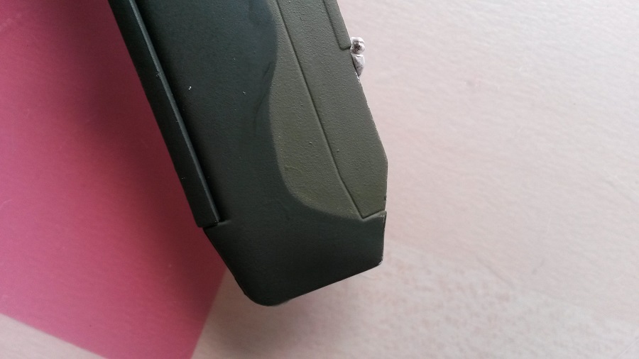

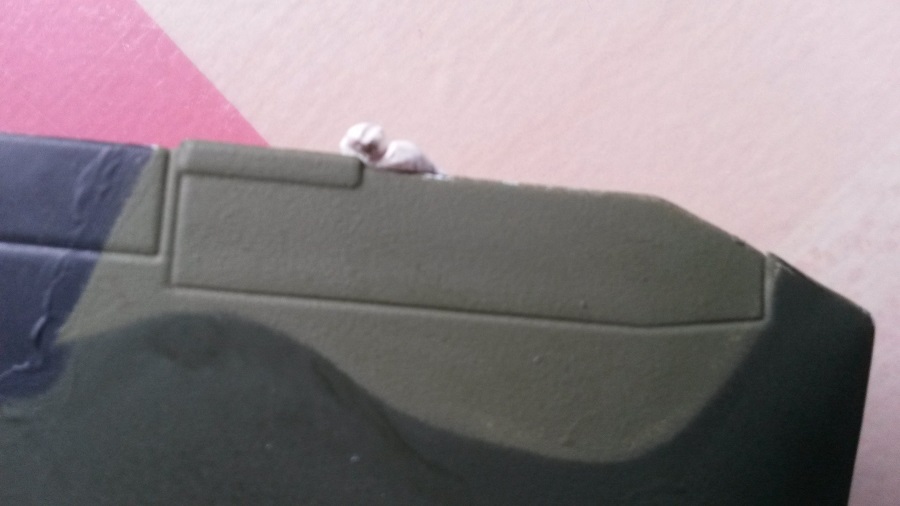

Hallo zusammen,
seit ein paar Sprühgängen mit meiner Airbrush ist das Ergebnis komisch, siehe Bilder.
Beim Sprühen wechselten sich stark sichtbare Pigmente, die dann zur Verstopfung der Airbrush führten (wie man es von zu wenig verdünnten Farben kennt), mit verwischten Farbpfützen (wie man es von zu stark verdünnten Farben kennt) ab, ohne das ich etwas an der Farbe veränderte.
Das ganze nicht nur bei dem Bronzegrün (65 Aqua-Color Revell) und der Mischung 65+15, sondern auch bei Anthrazit (9 Aqua-Color Revell). Habe dann mit der Verdünnung rumexperimentiert, selbst bei einem Verhältnis Farbe-Verdünner von 2-1,5 immer noch diese Pigmente. Daher glaube ich, dass es ausnahmsweise nicht an den Farben liegt, mit denen ich in letzter Zeit ziemlich unzufrieden war, sondern an der Pistole (Ich verwende das Airbrush-Basic-Set von Revell. Das habe ich vor einem halben Jahr für 30€ gebraucht bei ebay geschossen, hatte bis jetzt nie solche Probleme.).
Könnte das wirklich sein? Liese sich das beheben (also an der Pistole) oder wäre eine neue Pistole angebracht?
VG, Horsti1807
