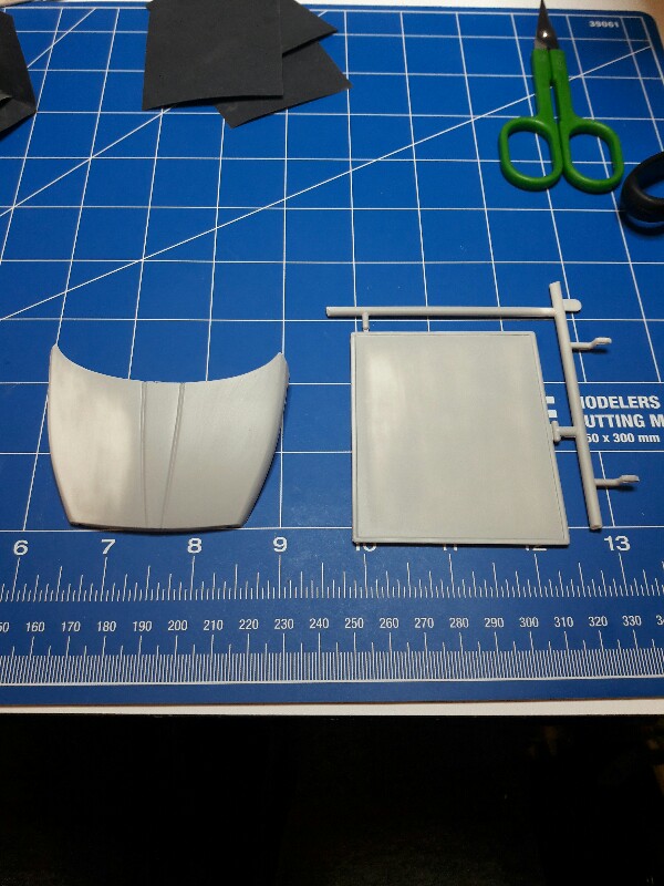

Wollte bei meinen Dodge die Teile an schleifen zur Vorbereitung zum Lackieren dann. Zuerst nahme ich ein Nass schleifpapier K600 und so schnell konnte ich garnicht schauen war schon der weiße Kunststoff zu sehen ! Danach habe ich ein K1000 Nass schleifpapier genommen und wollte den Deckel an schleifen was genau so in die Hose ging !
Die Teile wurden mit der Spraydose von Tamiya in Grau Grundiert. Grundiert habe ich in den 3 Schritten Grundiert. Zuerst eben etwas schnell dann 5 min Trocknen lassen und dann beim 2 mal ein bisschen langsamer im Schwung und beim 3 genauso. Danach Trocknen lassen mehr als 24 Stunden. Jetzt weiß ich nicht ist die Schicht zu dünn oder zu wenig Grundierung ?
Hier noch ein Bild.:
[attachment=0]20170105_181759-600x800.jpg[/attachment]

Ich denke, du verwendest zu viel Druck. Das ist kein "richtiges" Auto, sondern ein Modell, also musst auch im selben Maßstab Druck aufwenden.  ;)
Derselbe Fehler ist mir am Anfang auch passiert. Seither "streichle" ich das Schleifpapier sanft über die Oberfläche und lasse die raue Fläche für mich arbeiten.

Trau mich schon gar nicht mehr die Karosserie zu an schleifen. Aber ohne Anschliff wird mir die Farbe nicht halten dann am Modell :!:
Eine andere frage hätte ich da noch wann weiß ich eigentlich das ich das Teil richtig abgeschliffen habe :?:
Spürt man das min finger oder sieht man es dann :?:
Also, wenn ich wissen will, ob es glatt genug ist, dann teste ich das mit dem Finger. Man kann es aber auch schräg gegen das Licht halten.

Ist doch klar, wenn Du mit Schmirgelpapier über eine Grundierung gehst, was passiert, die Grundierung kommt runter. Eine Grundierung soll helfen kleinste Unebenheiten auszugleichen und einen Haft und Deckungsgrund, beim Plastik,  für weitere Lackierarbeiten geben. Auch, nicht versiegelter Lack kommt runter wenn man dort mit einem 600 er Papier drauf geht.

Gewisse Grundierung wollen mit 600-er geschliffen werden. Steht so auf der Dose  ;)
Mit Gefühl klappt das auch.
@speedy: Wie gesagt, wenn du es entsprechend sanft machst, geht nur ein Hauch der Grundierung runter. Ich spüre es beim Schleifen, dass die Glätte passt und teste mit dem Finger nach. Du brauchst wirklich keine Kraft. Ich tauche das Schleifpapier alle paar Bewegungen im Wasser ein, sodass die Oberfläche immer nass bleibt.

OK na gut die Tamiya Grundierung ist schon extrem dünn und sehr glatt schon ohne das man da jetzt noch dran schleift.
Bin da zu grob gewesen zu den Teilen und werde die Grundierung runter schleifen und neu Grundieren in dem Fall ist die Karo noch ganz geblieben. Die Karo werde ich dann gleich so lackieren nur muss ich noch auf die Farben warten die ich mir bestellt habe :!:
