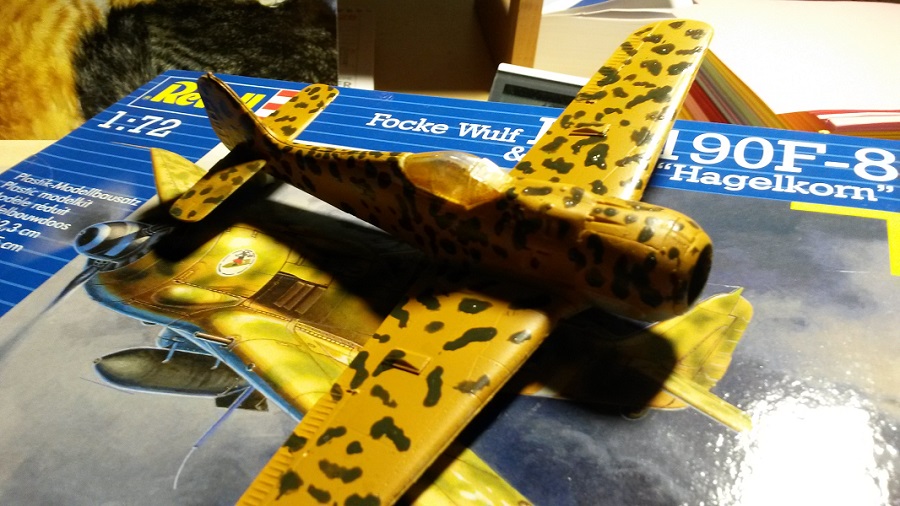

Wie es aussieht:
Wie es aussieht
Wie es aussieht
Ich habe übersehen, dass die Bauanleitung verlangt, nach dem Auftragen der Grundfarbe das Modell mit Farblos matt (2) zu überziehen (Jedenfalls interpretiere ich das so). Könnte es vielleicht daran liegen?

Re: Flecktarnbemalung verhauen - wie geht`s besser?
Verfasst: Mo 2. Jan 2017, 11:55
von eupemuc
Als erstes fällt mir auf, dass da hinten am Rumpf noch ein recht grosser Spalt ist. Der soll doch nicht so bleiben, oder?
Soweit ich das erkennen kann, hat die Farbe Blasen geworfen (?).
Ich würde die Flecken abschleifen, den Rumpf fertig verkleben, und das Ganze nochmal neu lackieren.
Verfasst: Mo 2. Jan 2017, 12:14
von Horsti1807
Ja, die Farbe hat ziemlich Blasen geworfen. Als ich es gemerkt habe, war es aber schon zu spät.
Insgesamt war ich mit der Passgenauigkeit von dem Modell nicht wirklich zufrieden. Es waren einige Stellen mit Spalten, die ich nochmal neu verklebt und mit Tesa zum Halten "gezwungen" habe, aber den Spalt hinten krieg ich einfach nicht weg...
Außerdem wäre halt noch das Problem, wie ich die Flecken dann besser draufkriege!? Wenn ich einfach nochmal neu anfange, würde das wahrscheinlich wieder genauso aussehen; ich glaube kaum, dass nur eine Schicht Klarlack wie in der Bauanleitung steht, das olivgrün heller machen würde und die Flecken mit der Airbush besser aussehen würden.
Vielleicht ist die Pistole bzw. der Kompressor aus dem Basic-Set einfach nicht für so kleine Flecken geeignet!?
Nachtrag: Habe gerade mal die Bilder von der Produktseite mit der Farbtafel von Revell verglichen. 361 Olivgrün erscheint mir auch auf der Farbtafel dunkler als die Farbe auf den Revell-Bildern. Vielleicht passt 360 oder 364 einfach besser? Hier der Link zur Farbtafel:
http://www.revell.de/uploads/tx_eagle/F ... -Color.pdf
Verfasst: Mo 2. Jan 2017, 19:31
von Horsti1807
Ich bin auch eher der Meinung, dass man die Farbe zwar bei genauem hinsehen als olivgrün erkennen kann, aber aus der Ferne ist mir das auf jeden Fall zu dunkel.
Ich schau mal, ob ich mir die RAL-Farbe bestelle oder einfach auf eine helleres grün ausweiche.
Als ich den Rumpf grundiert habe, ist ein bisschen von der untergelegten Zeitung hängen geblieben. Ich meine eigentlich, alles entfernt zu haben, aber vielleicht ist ja doch noch was hängen geblieben. Ich bin mir nur nicht sicher, ob ich den Rumpf wirklich noch einmal auseinander bauen soll, schließlich müsste ich sonst auch die Cockpitverglasung und die Unterseite noch mal "abreisen". Vielleicht wäre es praktikabler, einen Schuss Kleber in den Spalt geben und dann mit Zwingen zu fixieren!? Hat bei mir schon ein paar mal funktioniert...
Für das Tarnmuster erstell ich mir dann einfach eine Maske aus Papier, dann müsste das ja klappen.
