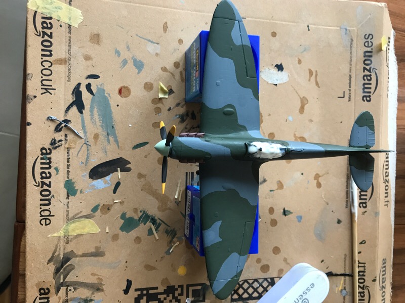

Das hier habe ich jetzt aber tatsächlich freihand gemacht, wobei ich die Ränder erst mit dem Zahnstocher als Pinsel gezeichnet habe, um dann die Flächen in 2 Schichten mit Pinsel zu füllen. Bin überrascht über meine ruhige Hand. :)
