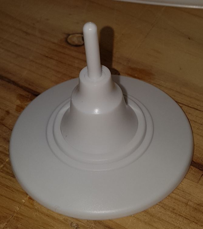

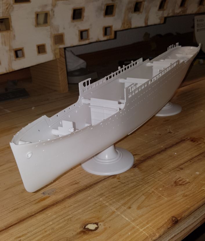

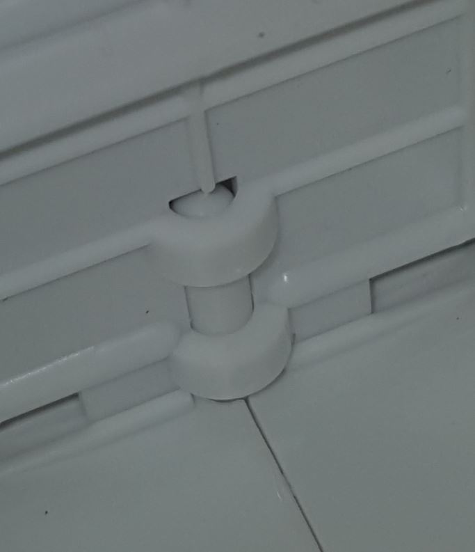

Wie immer Ständer und Rumpf zuerst. Hasegawa liefert Ständersäulen mit, die lackiert und geschönt sicher brauchbar sind. Jede Säule besteht aus 3 Einzelteilen, wobei der oben herausschauende Stift später im Rumpf steckt.

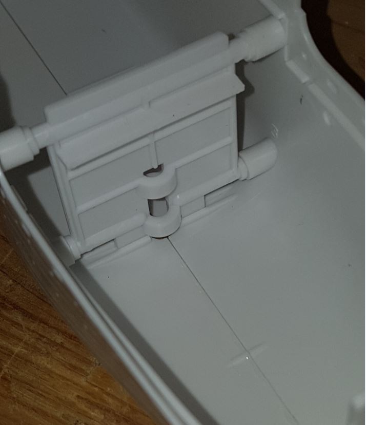

Der Rumpf entsteht in der mittlerweile üblichen spantverstärkten Halbschalenbauweise.
Wobei diese Lösung an Genialität nicht zu überbieten ist. Der jeweils genau über einer Öffnung für den Ständerstift sitzende Spant liefert gleichzeitig die Aufnahme für den Stift.
Somit steht das Schiff bombensicher auf seinen Säulen.
Schleifarbeit, (wenig ist nötig) steht jetzt an, die wichtigsten Passungen checken, und dann geht es ans lackieren des Rumpfes.

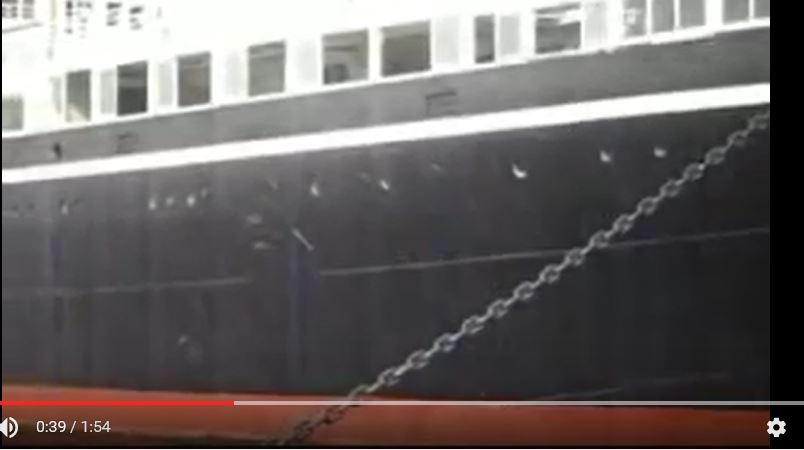

ich hab hier ein Standbild aus einem Youtube Film von der Hikawa Maru:
Wie seht ihr das? Sind die Zargen der Bullaugen (innen) weiß ?
Tom

Ich sage, nein.
Hier ist ein Ausschnitt von einem anderen Foto
Hier ist eine sehr große Aufnahme (voll vergrößern und dann im hinteren Bereich des Schiffes)
Hikawa Maru

Hallo Tom, hier meine Sichtweise:
Das aktuelle Museumsschiff ist ja möglicherweise nicht 100 %-ig korrekt was die Farbgebungbetrifft.
Die Kabinen waren sicherlich hell bemalt, warum auch nicht die Innenseiten der Bullaugen ?
Es scheint mir ganz einfach plausibel, außerdem betonen diese hellen Umrandungen die Bullaugen sodaß sie nicht einfach schwarz in den schwarzen Rumpfwänden verschwinden.
Ich würde sie an Deiner Stelle ( wenn es nicht zu viel Aufwand wird ) mit diesen hellen Umrandungen darstellen.

Also wird erst lackiert, dann gebohrt und dann verglast.
Mal sehen wie das rauskommt.
Danke für eure Meinungen.

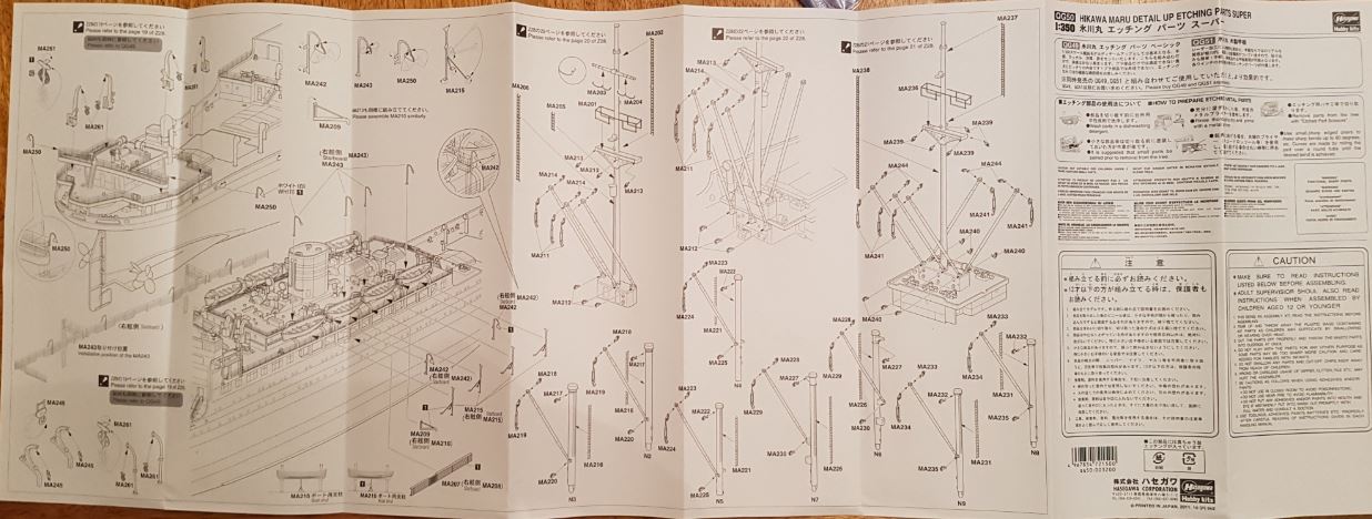

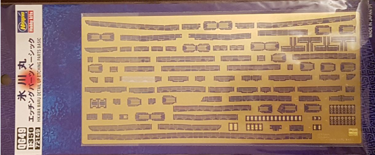

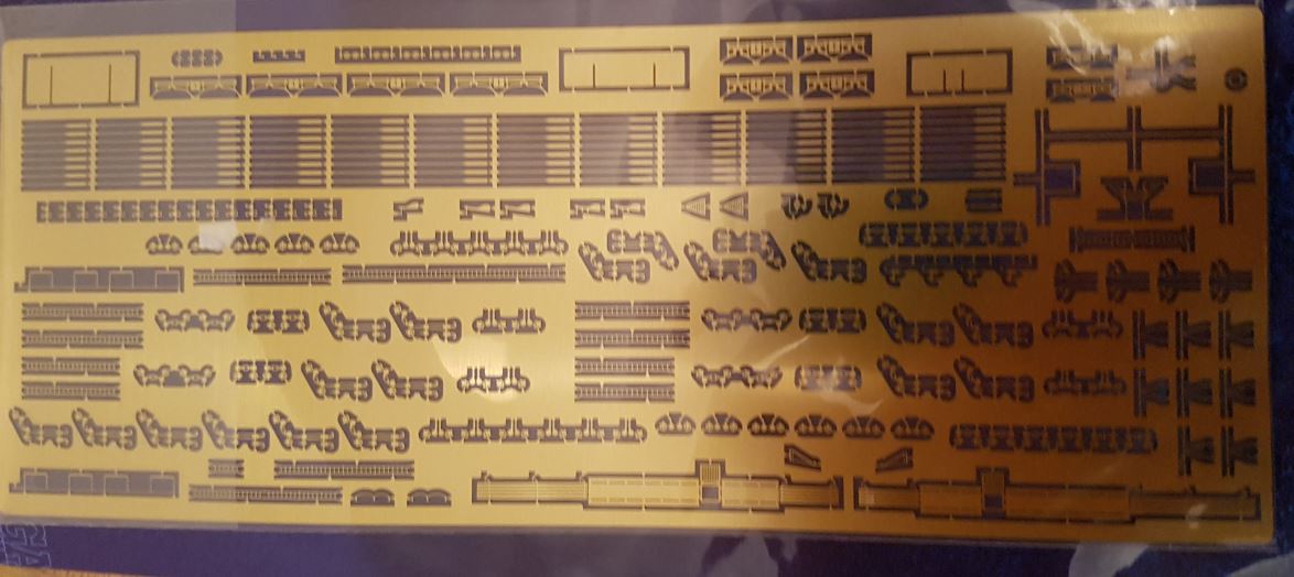

der erste Ätzbogen ist gekommen. Sehr fein ausgeführt und mit einem doppelseitigem Bauplan versehen. Es handelt sich um den Basic-Satz, der in der Hauptsache die Treppen und Relings beinhaltet.
wenn der zweite Bogen da ist zeige ich den dann auch hier.
Tom

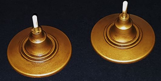

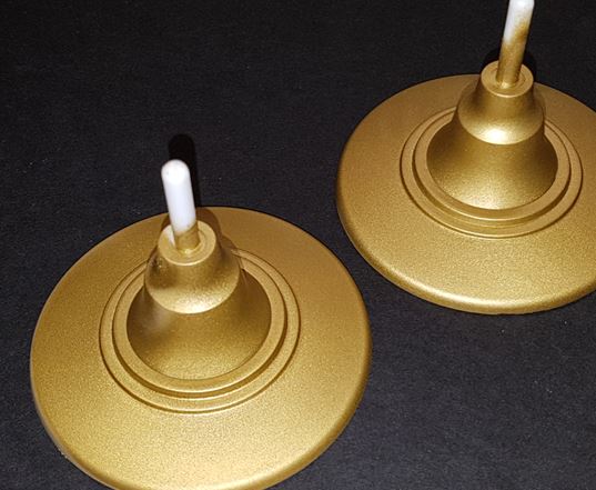

Weiter geht's. Ich hab die Ständersäulen vorbereitet. Erst mit Goldlack aus der Dose besprüht
und dann mit Umbra-Ölfarbe behandelt.
Bis demnächst, Tom

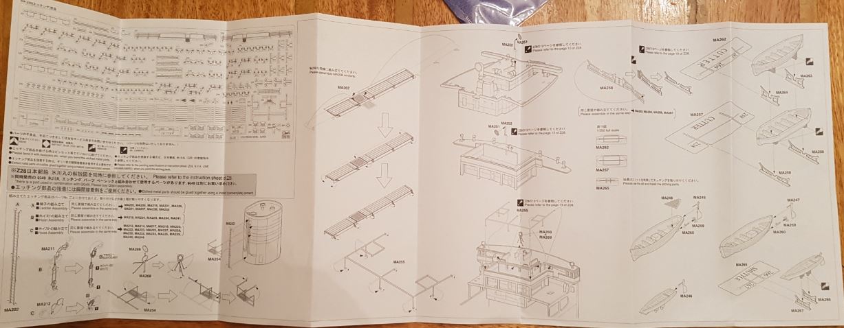

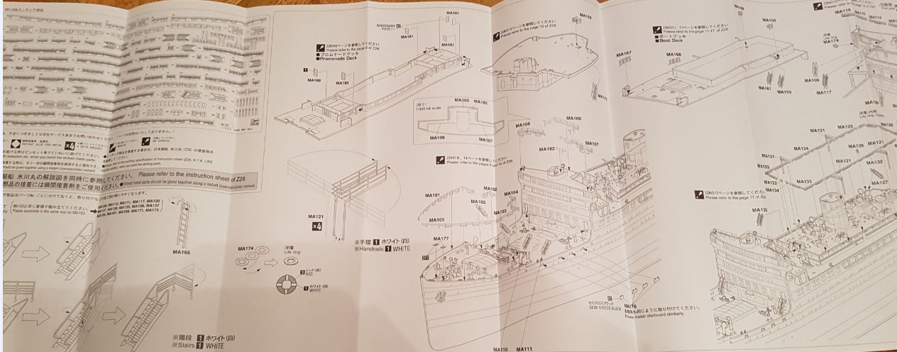

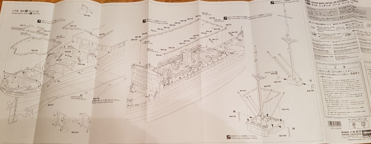

der Pro Zurüstsatz ist eingetroffen. Hier sind hauptsächlich Takelungen für die Kranbäume und jede Menge Kleinteile enthalten. Auch hier wieder eine 2-Seitige Montageanleitung.
Tom

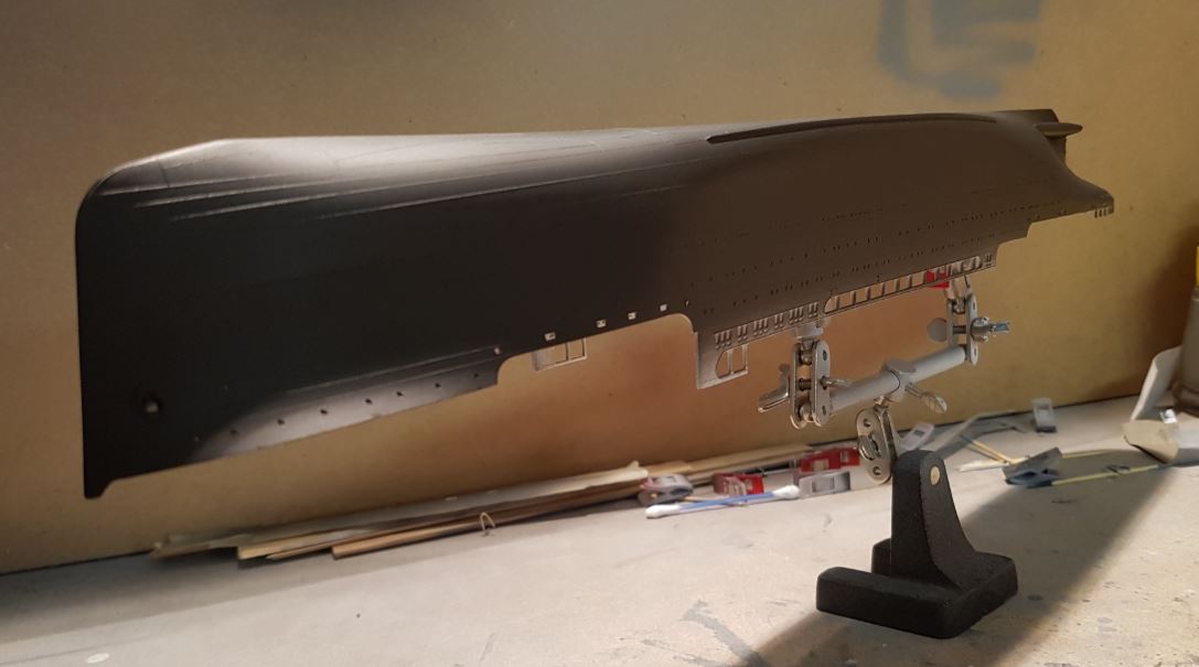

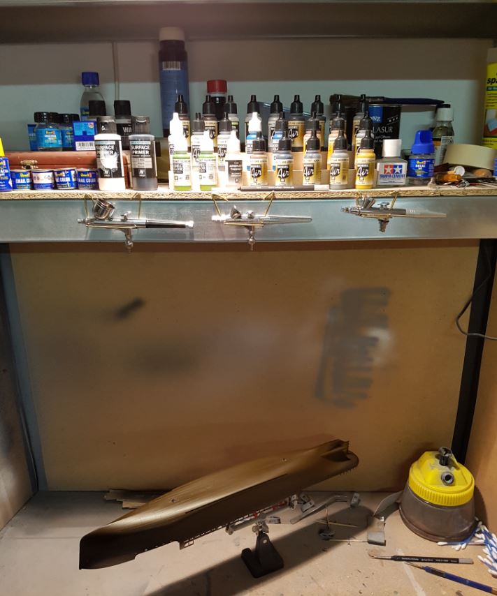

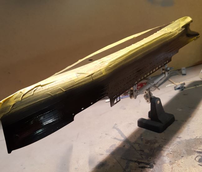

die Arbeiten am Rumpf haben angefangen. Nach einer schwarzen Grundierung habe ich das Unterwasserschiff mit Valejo Hull Red lackiert.
Dann abgeklebt und das Überwasserschiff schwarz lackiert.

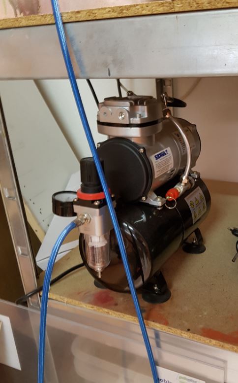

Falls es jemand interessiert, hier mal mein Lackierplatz und der Kompressor, den ich benutze.
Das ist der Stand im Moment. Nochmal abkleben und die Seiten oberhalb des Rumpfes weiß lackieren sind die nächsten Schritte. Dann Bullaugen bohren.
Grüße
Tom

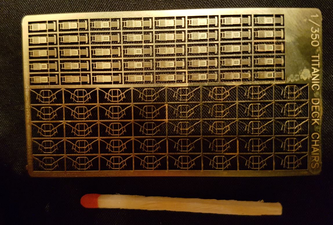

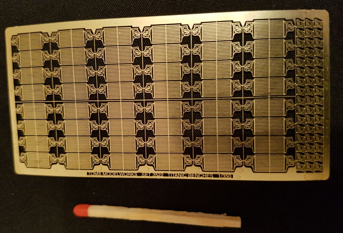

Servus,

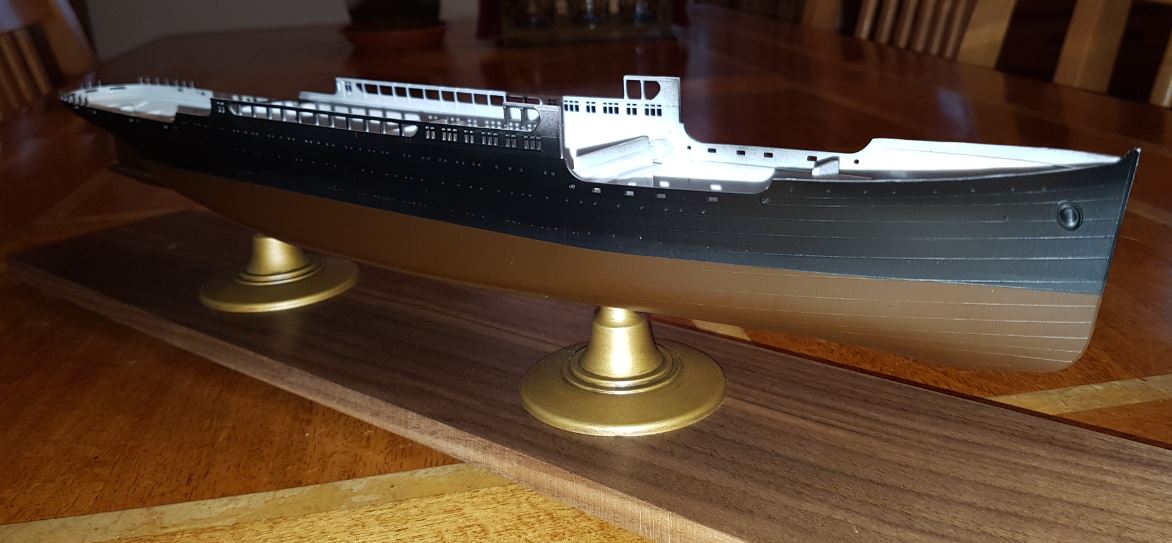

die Markierungen sind am Rumpf angebracht und die erste Klarlackschicht ist drauf. Jetzt kommt ein leichtes Weathering mit Ölfarbe dann die letzte Klarlackschicht. Bilder der einzelnen Schritte folgen in Kürze.
In der Zwischenzeit habe ich Post aus USA bekommen. Bei Tom' Modelworks (quasi meinem Namensvetter in crime) habe ich mir Deckstühle und Bänke bestellt. Die sind eigentlich für die Titanic gedacht, aber da die Hikawa Maru auch mit Art Deko Einrichtung nicht gegeizt hat, passt das ganz gut.
Die Teile sind wirklich klein und müssen mehrfach gebogen werden. Mal sehen wie sich das anlässt.
die Deckstühle:
die Bänke:
