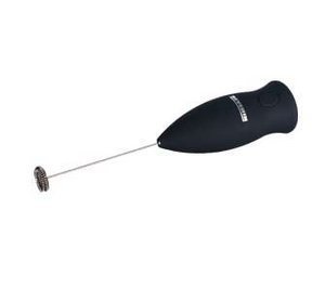

Manche nehmen auch einfach einen elektrischen Milchschäumer. Soll angeblich auch ganz gut funktionieren.
http://p.gzhls.at/108135.jpg
