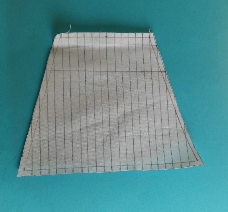

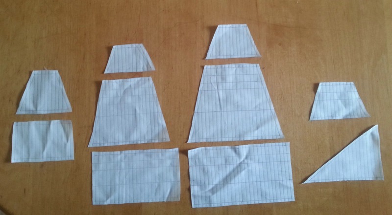

Erst mal Segel ausmessen... kannst die Maße der Plastesegel übernehmen. Dann auf den Stoff übertragen... mit Bleistift und ausschneiden:

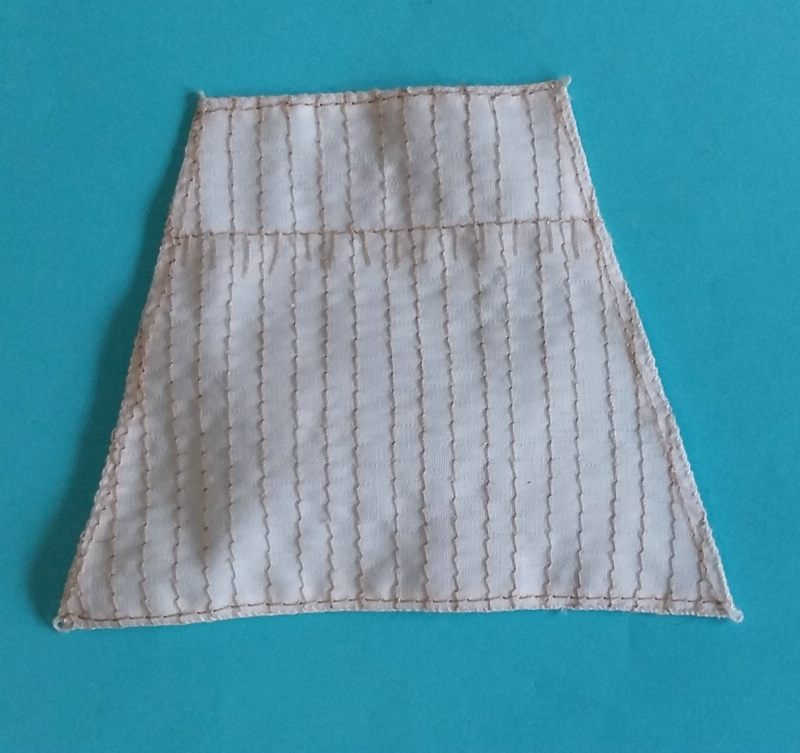

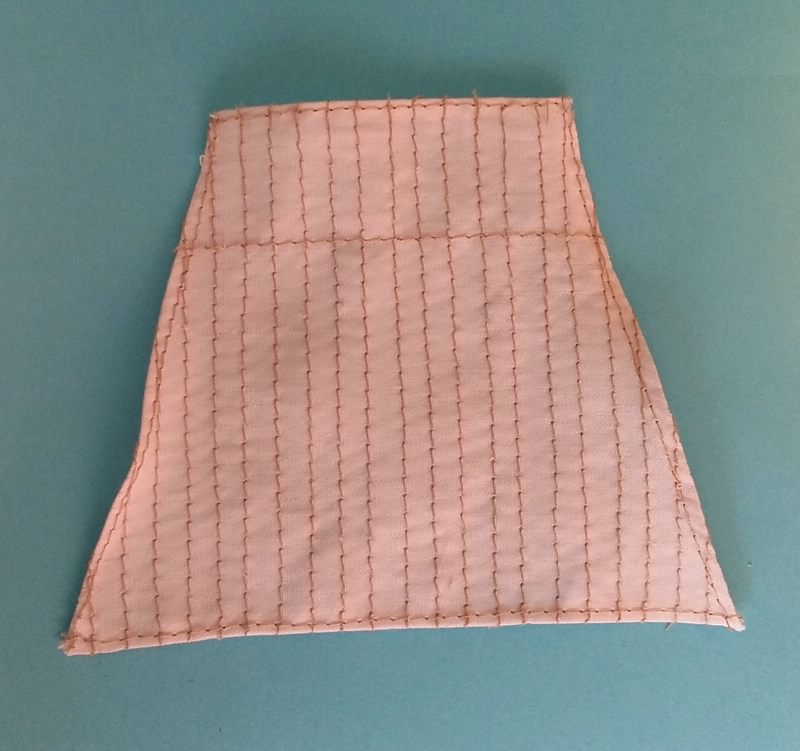

.....dann den Bleistiftlinien nach nähen.... außen umlegen und vernähen.....:
....Liektau per Hand annähen...:
