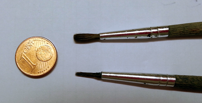

Hallo Rainer,
ich war eben mal schnell in meiner Kellerwerft und habe ein Foto von den zwei Billigpinseln gemacht, mit denen ich schon fast drei Jahre arbeite.
So sehen die aus:
Ich grundieren meistens nicht, und ich wasche die Plastikteile auch meist nicht ab.
Manchmal deckt die Farbe schon beim 3. , manchmal auch erst beim 4. mal.
Die Schiffsrümpfe sind auch relativ große Flächen, da arbeite ich mich meist vom Bug bis zum Heck immer schön in eine Richtung vor. Und wenn dann mal Streifen sind, lasse ich die ruhig trocknen, das deckt dann beim nächsten Anstrich.
Die Farbdosen rühre ich mit Schaschlikspießen um. Wenn die Farbe dort gerade so abtropft, hat sie für mich die richtige Konsistenz.

Trocknungsverzögerer - tolle Idee von Truckie. Ich frage mich aber, ob man das wirklich braucht. Ich habe das noch nie angewendet. Beim Brushen leuchtet mit das eventuell noch ein, weil die Farbe sehr stark verdünnt wird, weil sie nur sehr dünn aufgespritzt wird und dadurch sehr schnell antrocknet. Aber beim Streichen mit dem Pinsel - ich weiß nicht.
Ich glaube, ich habe erkannt, was dein größter Fehler ist.
Du hast geschrieben:
Ich verdünne deutlich stärker als Du weil ich Angst habe dass mir sonst die Details verschwinden z.B. auf Tragflächen usw.
Es passiert mir fast immer, dass es beim Streichen an einer Stelle schon anfängt zu trocknen wo man z.B. noch leicht Pinselstriche sieht.
Da geh`ich dann nochmal drüber und irgendwie verschlimmbessert sich das dann > gibt teilweise übelste Unregelmässigkeiten.
Je größer die Fläche dest mehr bin ich mit "Flicken" an Stellen beschäftigt die schon anfangen zu trocknen usw.
Und genau diese "Trocknung" versuche ich durch mehr Verdünnung hinauszuzögern.
Wenn ich Schiffsrümpfe streiche, ist bei mir die Farbe am Bug auch schon angetrocknet, wenn ich am Heck angekommen bin. Aber das lasse ich so.
Weil du da dann noch mal drüber gehst, "reißt" du die angetrocknete Schicht wieder auf, die Oberfläche wird dadurch ev. leicht krisselig, oder wie du es nennst Unregelmäßigkeiten.
Auch wenn bei mir beim ersten und beim zweiten Anstrich noch nicht alles gedeckt hat, gehe ich da nicht noch mal drüber, sondern lasse alles mindestens einen Tag lang durchtrocknen, ehe der nächste dünne Anstrich drauf kommt. Und wenn sich irgendwo eine kleine "Rotznase" gebildet hat, schleife ich die, wenn sie trocken ist, ganz vorsichtig mit feinem Naßschleifpapier trocken ab. Den feinen Schleifstaub wische ich mit einem leicht feuchten Lappen ab, bevor ich wieder streiche.
Da ist eben Geduld gefragt, um einigermaßen gute Ergebnisse zu erzielen.
Laß die Flickerei, wie du sie nennst, einfach sein. Streiche einmal, trocknen lassen, bevor der nächste Anstrich drauf kommt, und wenns auch beim dritten Mal noch nicht deckt. Dann folgt eben ein vierter dünner Farbauftrag.
Versuchs einfach mal so.
