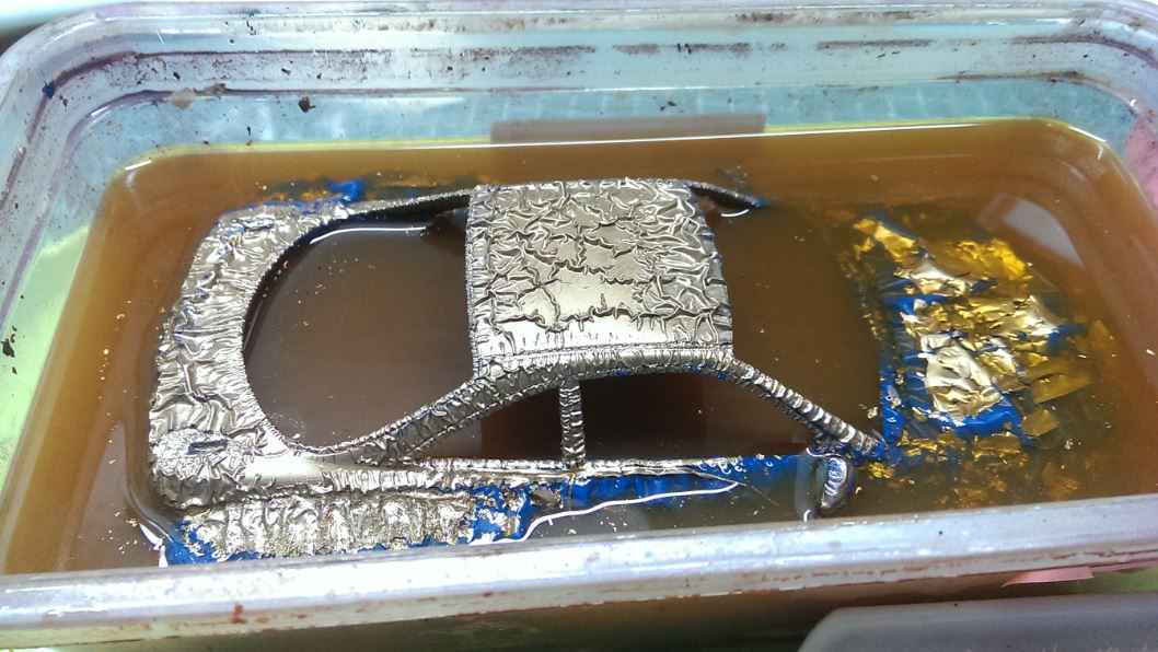

Dowanol ist fast ein muss. Nur mal aus meiner dieswöchigen Aktion:
Mein Lackier"opfer". Ein Modell, welches als Spenderfahrzeug für meinen Mini diente - weil er mich dann doch nicht unbedingt angesprochen hat ;) Den verwende ich seit ca. 6 Monaten um Farben zu testen und: meinem Stiefsohn den Umgang mit Spraydosen übern zu lassen. Ursprünglich schwarzmetallic (davor hellblaumetallic wie sich später herausstellte unter einer fetten Füller-/Grundierschicht). Mit was und wann er lackiert wurde, weiß ich nicht. Der Lack war so dick, dass man die Sicken an der Seite kaum erkennen konnte. An Türgriffe dachte ich nicht. Nicht zu sehen, wie auch die Türsicken...
Ich testet Klarlacke und 2-K-Lacke. Dann mein Stiefsohn dunkelblau, Klarlack und Chromspray. Dann schmiss ich ihn Monatg ins Dowanolbad und schon nach 10 Minuten pellten sich alle meine Lackschichten ab:

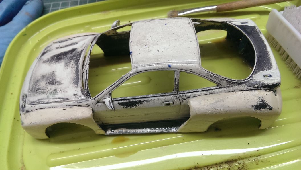

Zwei Stunden später pinselte ich die Farben (nebst Spachtelmasse und viel Füller) mit meinem Borstenpinsel ab. Das dauerte ein wenig länger, da die Farbschicht (schwarz - hellblau - Füller und Grundierung - schwarzmetallic - hellblau - dunkelblau - Klarlack - gold) unter dem ganzen Mist doch recht "zäh" war. Na gut. Das Ergebnis genügt mir, um an dem Integra wieder Farben zu testen.
