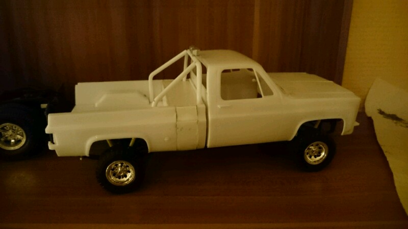

Ich baue gerade einen Colt Seavers Truck nach.
Dazu dient ein GMC Pick Up with snow plow.
Den Rahmen habe ich hinter den Tanks zersägt und mit Polystyrol um 14 mm verlängert
Das Fahrwerk wurde mittels Polystyrol um 5 mm höher gelegt.
Die hinteren Seitenwände der Ladefläche sowie die Wanne werde ich die Tage mit Polystyrol in 1 mm Stärke um 14 mm verlängern. Für die hinteren Seitenwände werde ich mir einen positiven Abdruck machen und durch das Tiefziehverfahren eine Aussenhaut zum verlängern anfertigen.
