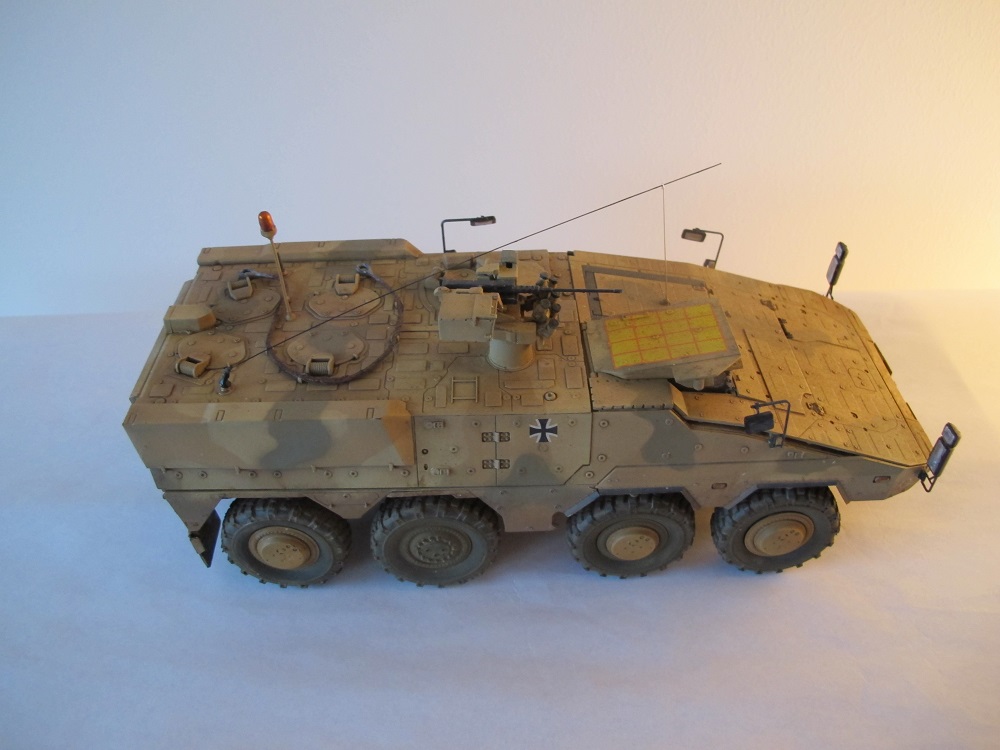

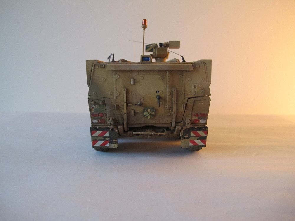

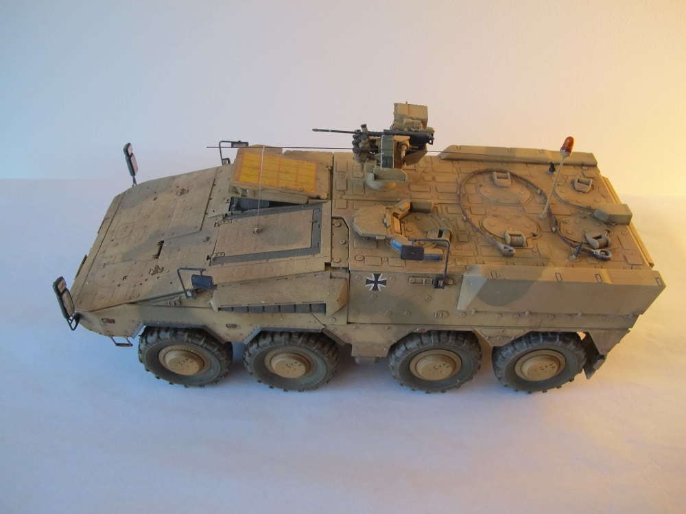

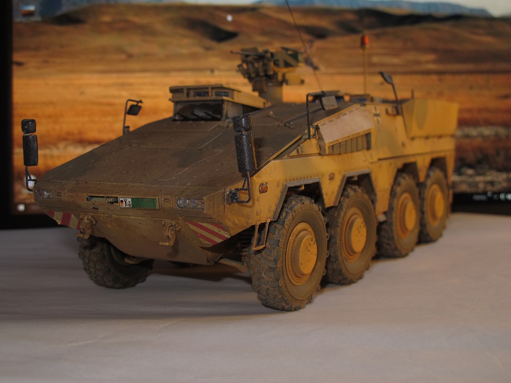

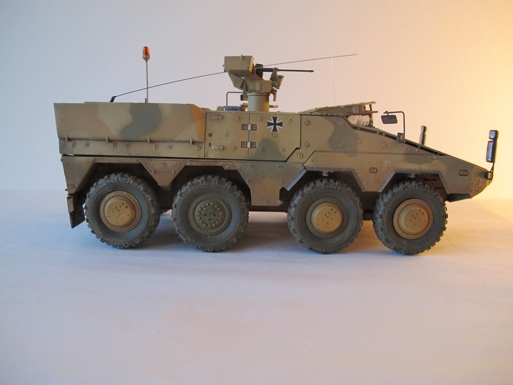

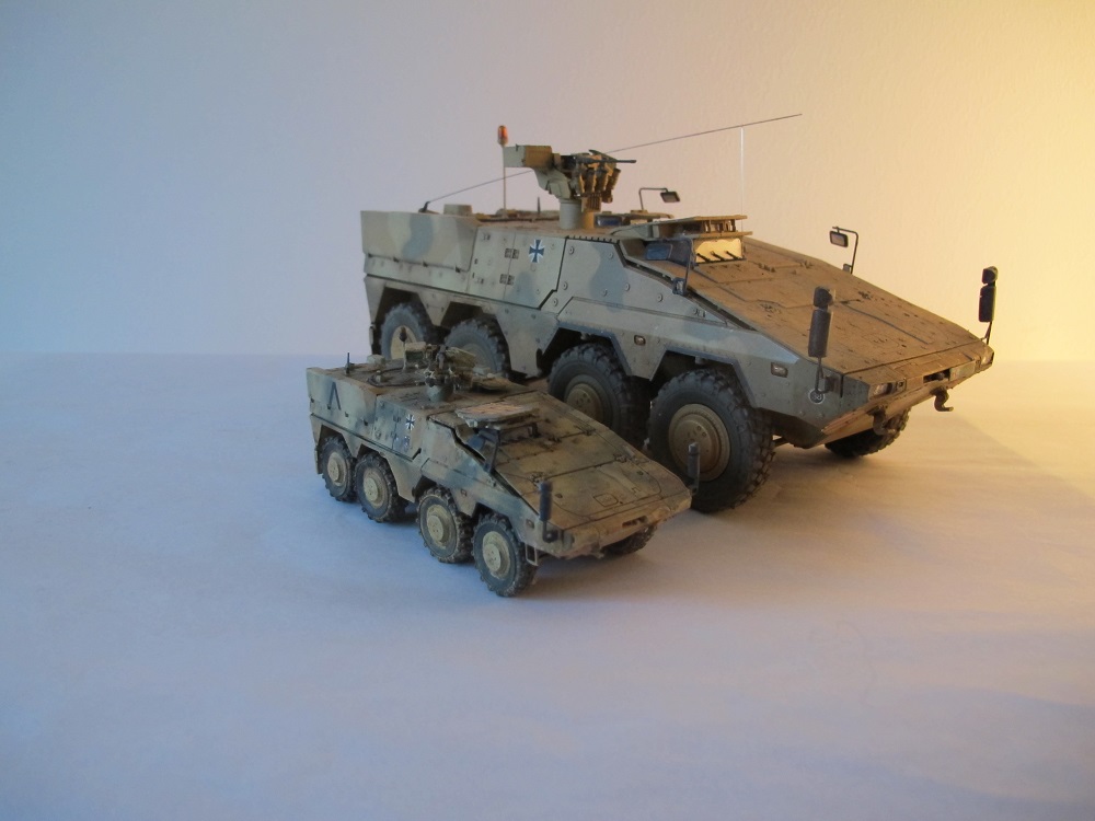

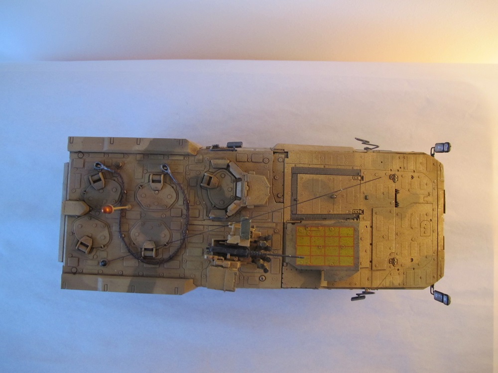

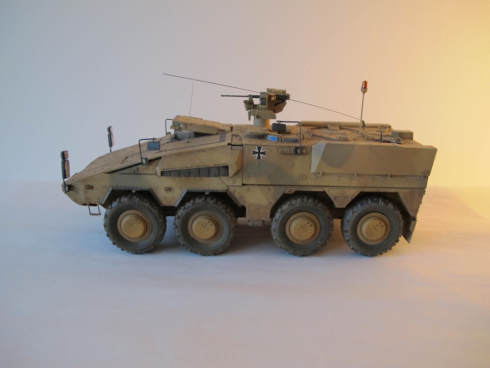

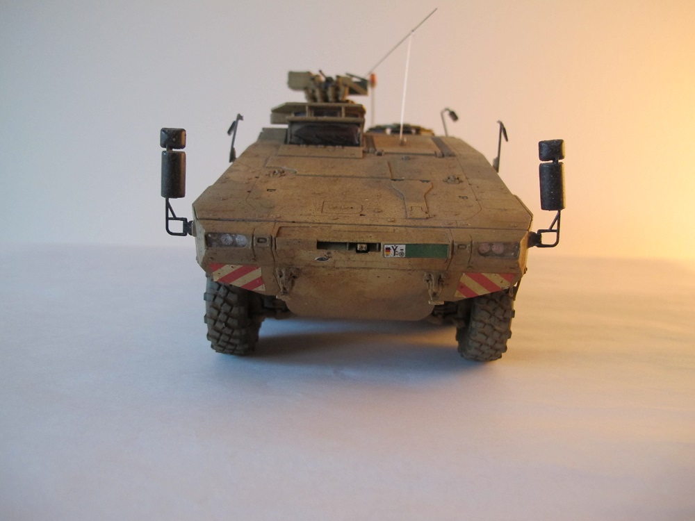

Da ich den "kleinen" Boxer für meine A400M schon gebaut hatte, konnte ich an dem großen Boxer, der 2011 mit dem Titel "Modell des Jahres" ausgezeichnet wurde, nicht vorbeigehen. Der Bau ging problemlos und flott von der Hand. Vor 9 Tagen angefangen wurde der Bausatz am Wochenende fertig. Die Passgenauigkeit ist sehr gut. Diejenigen, die jetzt den Spalt zwischen Einsatzmodul und Fahrzeug möglicherweise zu Recht bekritteln, wenn man von hinten auf das Auto guckt, sei gesagt "Ihr habt Recht, aber ich hatte keine Lust an der Wanne rumzuschleifen, bis die Farbe wieder runter ist".
Einziges Manko, wie an anderer Stelle schon beschrieben, bleibt die fehlende Innenausstattung für die Einsatzmodule. Das dürfte bei der Sanitätsversion nicht anders aussehen. Da haben andere Hersteller, sicherlich zu einem anderen, sprich höheren Preis, mehr zu bieten. Vielleicht greift Revell ja die Idee auf und bietet irgendwann als Ergänzungskit die Einsatzmodule mit Innenausstattung und z.B. zu öffnender Heckklappe an. Ich hoffe und harre.
Bei der Airbrush-Lackierung mit den Revell Aquas habe ich mich an der Afghanistan-Version orientiert. Hierbei habe ich mir die Freiheit genommen und zwei Felgen in NATO-Grün zu lackieren und bei der einen den "Mutternschutz" wegzulassen. Gealtert und verschmutzt wurde mit den Washings von AK Interactive sowie den Pigmenten von Revell und Noch. Ergänzen werde ich den Boxer noch um ein Seil mit zwei Schäkeln. Hierfür habe ich schon einen Schnürsenkel zweckentfremdet, der als "Seilschutz" dienen wird. Fotos hierzu werden folgen.
Pseudo-Dio
Pseudo-Dio
Von links
Von links
Von links oben
Von links oben
Von rechts
Von rechts
Von rechts oben
Von rechts oben
Von vorne
Von vorne
Von hinten
Von hinten
Von oben
Von oben
Groß und klein
Groß und klein

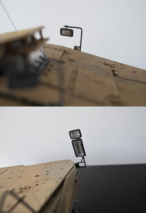

da ich vermute, dass Du nicht meinst, wie ich ich die Spiegel befestigt habe (mit Kleber) :) , gehe ich davon aus, dass Du die "Verspiegelung" meinst. Alle Spiegel habe ich mit Revell Aqua Schwarz Seidenmatt 302 lackiert und anschließend bei den Winkelspiegeln die erhabene Fläche mit ModelMaster Chrome Silver bemalt. Die beiden vorderen Spiegel haben ja noch einen "Deckel aus Klarsichteilen". Hier habe ich die Innenfläche mit Chrome Silver bemalt und dann die Klarsichtteile aufgeklebt. Da die Klarsichtteile aufliegen, habe ich zum Schluß die Ränder noch mit Schwarz Seidenmatt übermalt.
Spiegel
Spiegel
Bei den nächsten Spiegeln werde ich mit der Spiegel-Folie von Hasegawa arbeiten. Die gab es vor ein paar Tagen bei einem großen Online-Händler zu einem derart günstigen Preis (versandkostenfrei für knapp 10 € aus Japan*)!!!), dass ich nicht nein sagen konnte.
Bei den Vorder-, Seiten- und Rückleuchten habe ich als "Grundierung" ebenfalls Chrome Silver von ModelMaster verwendet. Bemalt wurden dann die Blinker, die seitlichen Warnlampen und die Rückleuchten mit den Klarsichtfarben von Tamiya in Orange und Rot.
*) OK, als Versandart wurde Schiff angegeben. Könnte also dauern. Aber Geduld ist ja eine Tugend des Modellbauers.
