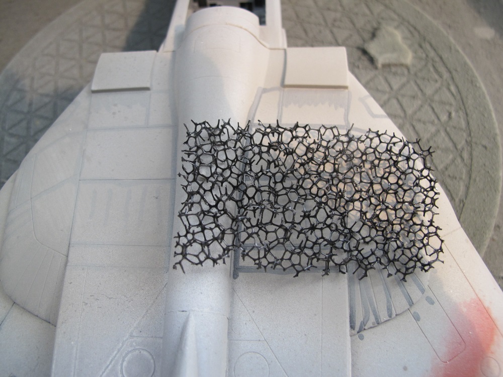

Wie an anderer Stelle bereits erwähnt, möchte ich Euch heute einen einfachen Weg zur Erstellung eines Flecktarnmusters, wie ich es bei meinem letzten Projekt, dem "Großen Hund" aus der Maschinenkrieger-Reihe, verwendet habe, aufzeigen.
Hierfür verwende ich eine Matte mit einer unregelmäßigen Netzstruktur.
Netz
Netz

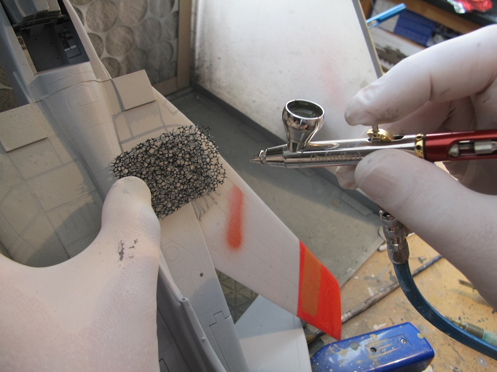

Das Material gibt es in Hamburg z.B. beim Artservice Tube für ca. 5 €. Ich platziere das Netz an der Stelle, wo ich das Tarnmuster aufbringen will. Anschließend bringe ich die Farbe mit der Airbrush auf:
Farbauftrag
Farbauftrag

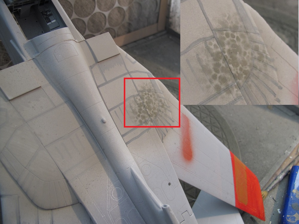

Anschließend wechsel ich die Farbe und bringe die nächsten Flecken auf. Das Ergebnis sieht dann so aus:
Beispiel
Beispiel

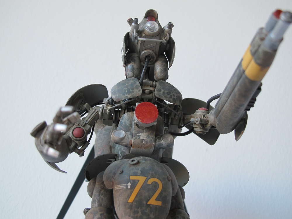

Das Ergebnis kann sich m.E. sehen lassen:
Der Große Hund
Der Große Hund
Ich werde diese Technik auch bei der Bemalung der Tarnuniformen bei Figuren ausprobieren.
