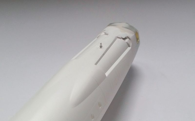

Also dann will ich mal meinen ersten Baubericht, hier im Forum starten.
Gebaut wird ein wohl bekanntes ziviles Überschallflugzeug. Da die Tu-144 schon länger auf dem Modellbaumarkt zu bekommen ist, gibt es dementsprechend viele Anbieter. Da die Variante von Revell relativ neu auf dem Markt ist und ich davon ausgehe, dass die Passgenauigkeit, Feinheiten etc. optimiert wurden, habe ich mich auch für diesen Bausatz entschieden.

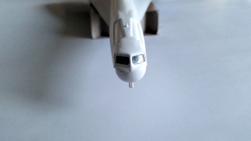

Zurzeit hab ich den Rumpf verklebt, verspachtelt und verschliffen.
Um die Antenne (könnte ADF sein k.a.) ist wie zuerkennen noch Bedarf :p
Die geteilte Cockpitverglasung ist auch schon am Platz. den Cockpitbereich hab ich in dem für Tupolevmuster typischen grün gehalten. Die seitlichen Cockpitscheiben haben einen leichten Gelbton bekommen, wodurch die angebrachten Sonnenblenden zu erahnen sind.

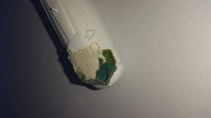

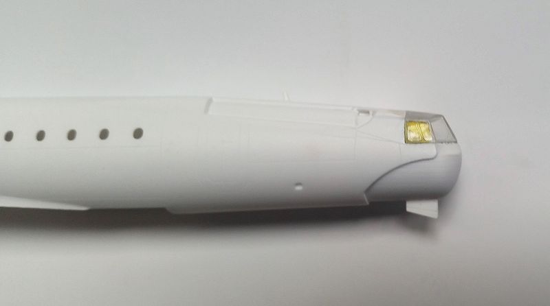

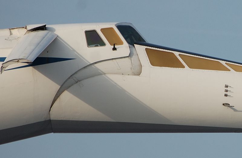

Die Klebenähte an den Klarsichtteilen im Frontbereich sind soweit verspachtelt. Allerdings ist da jetzt noch ein kleiner Grat geblieben wodurch der Übergang von Rumpf zum Klarsichtteil sichtbar bleibt.
Hier hätte ich an den Aussparungen bei den Ecken für die Klarsichtteile (im Bild kaum zu erkennen) etwas mehr Material weg nehmen sollen. Die Übergänge werde ich noch etwas abschleifen. Im Notfall kommt halt nochmal Spachtelmasse zum Einsatz.

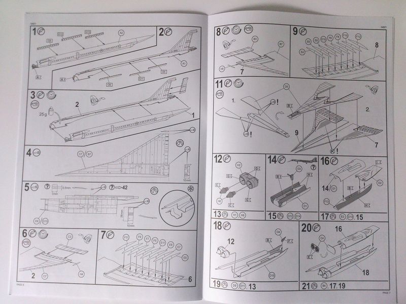

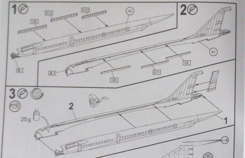

In der Anleitung werden gemäß Schritt 1 und 2 die Klarsichtteile für die Kabinenverglasung eingebaut. Danach werden die Rumpfteile verklebt. Ich hab Schritt 3 zuerst gewählt, da ich so die Klebenaht besser verschleifen kann. Nachdem die Cockpitverglasung richtig angepasst wurde, will ich auch gleich mit der Lackierung beginnen und spar so das mühsame Abkleben der kleinen Kabinenfenster. Aber diese Reihenfolge ist auch nur möglich, da die Klarsichtteile durch die große Öffnung am unteren Teil des Rumpfes, später problemlos eingebaut werden können. Das sollte allerdings vor den verkleben der Tragflächen passieren :P :P
Nachdem ich den Rumpf geweißt habe muss ich auch gleich den runden Frontbereich altern. Denn wenn die Spitze einmal angebaut/ angeklebt ist wird das schwierig.
Als Vorlage für die Alterung hab ich mir das Ausgestellte Flugzeug in Sinsheim mal näher angesehen.

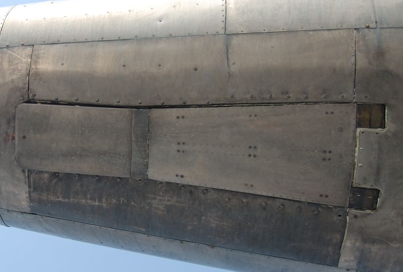

Bilder dazu werden noch folgen. Was mir momentan noch schwierigkeiten bereitet ist die Darstellung des Heckbereiches.

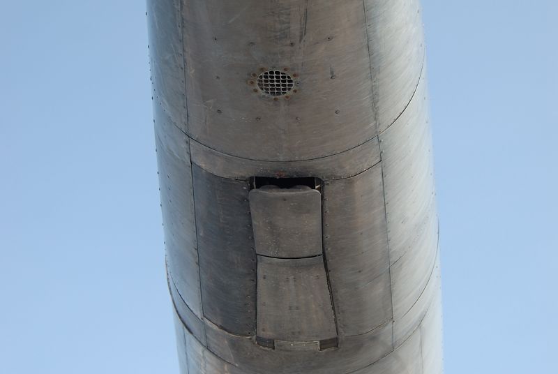

Bilder vom Original in Sinsheim:
Was hier sofort ins Auge fällt sind die relativ großen Lücken zwischen den Hitzeschildern am Heck. Dazu sieht man noch, dass diese mal mit Nieten und mal mit Rundkopfschrauben am Spannt befestigt wurden. Das ist jetzt nicht so ungewöhnlich, da sich hierbei die mgl. ergibt während Wartungsarbeiten, schnelleren Zugang zu bekommen. Am Modell selbst werde ich allerdings keine Rundkopfschrauben nacharbeiten da diese wegen ihrer Größe kaum ins Gewicht fallen. Für die möglichst realistische Darstellung des Hitzeschildes am Heck wird wohl BMF zum Einsatz kommen.
Gruß, Erik
Re: Revell Tu-144
Verfasst: So 5. Okt 2014, 20:52
von panzerchen
Vergiß nicht: das ist ein Museumsstück !
Die sind nicht immer in allen Bereichen echt.
Da wird kräftig nach Lust und Launer sowie gerade vorhandenen Möglichkeiten rumgeschraubt, geklopft und geklebt, mit der Realität hat das häufig wenig zu tun.
Gerade Sinsheim hat sich bisher immer wieder durch atemberaubende "Kreativität" hervorgetan.
( Bis hin zu Federbeinen einer JU 88 aus Abflußrohren ! )

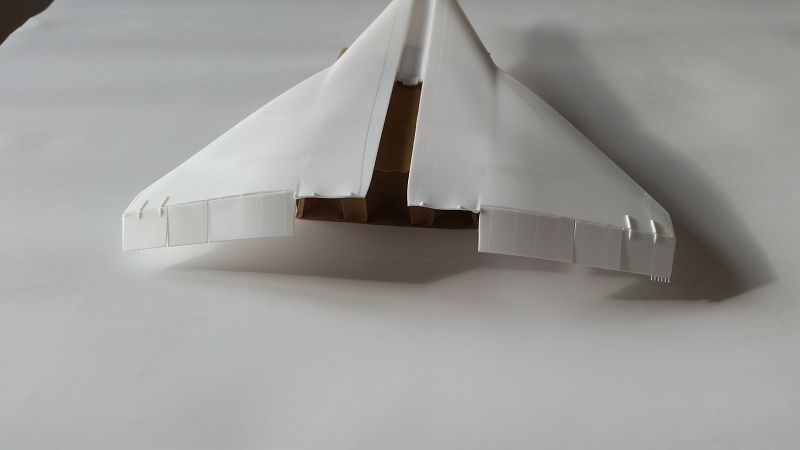

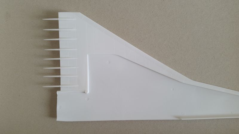

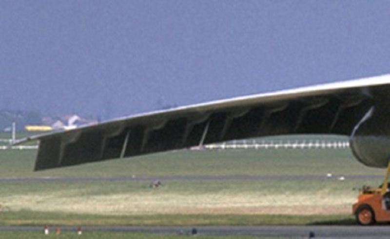

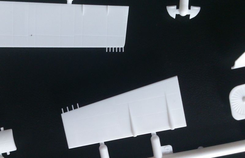

Da ich mein Modell am Boden stehend und ohne eingeschaltete Hydraulikpumpen darstellen möchte, musste ich für die in der Anleitung dargestellten Schritte einige Änderungen vornehmen.
Dafür führte ich P7 vor P6 und P9 vor P8 durch. Danach trennte ich die überstehenden taileron tracks / Klappen-Bewegungseinheiten vom Rest und klebte diese an das Klappenbauteil.
TU-144 man sieht deutlich,dass die Tailerons ohne Hydraulik nach unten stehen.
k-Tu144 wing.jpg (33.13 KiB) 11276 mal betrachtet
Im Bild sind deutlich die geteilten Taileron - Klappen zu erkennen. Das Taileron ist bei der Tu-144, genau wie bei der Concorde in drei Teile pro Seite unterteilt. Allerdings befindet sich das innere Taileron der Concorde zwischen Rumpf und Triebwerk.

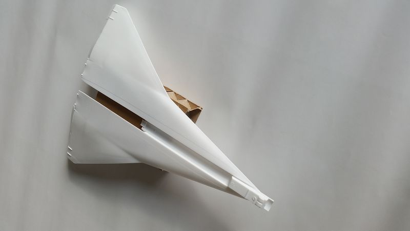

Nach dem die getrennten Teile entsprechend verklebt waren, began ich die Klappenteile in je drei Teile zu trennen.
Danach klebte ich die Teile wieder an ihre Position, nach unten zeigend.
Das Ergebnis sieht jetzt so aus:
Da im Ausgeschaltetem Zustand oftmals noch ein Restdruck bleiben kann hab ich die Klappen nicht ganz symmetrisch zueinander angebaut. Allerdings verbleibt der Restdruck im System nicht für ewig sodass man bei dieser Darstellung davon ausgehen kann, das hier das Hydrauliksystem eben ausgeschaltet wurde. Soviel zum Thema der späteren Darstellung ;)

Das macht sich--->prima !

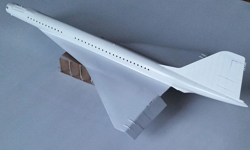

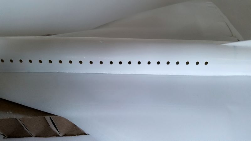

Nachdem ich den Rumpf lackiert hatte, kamen die Kabinenfenster an Position. Vordem Lackieren hab ich mich auch etwas der Kunst des Vorschattierens bedient. Die Rumpf- und Flügeleinheit waren garnichtmal so einfach zu verbinden, da hier teilweise Spannungen über die gesamte Länge des Teils einige Schwierigkeiten verursachten.
Zum derzeitigen Zustand:
An der Cockpitsektion muss ich noch etwas verschleifen. Mal sehen ob ich diesen etwas auffälligen Übergang verbessern kann.

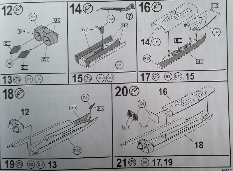

Hallo an alle Leser :)

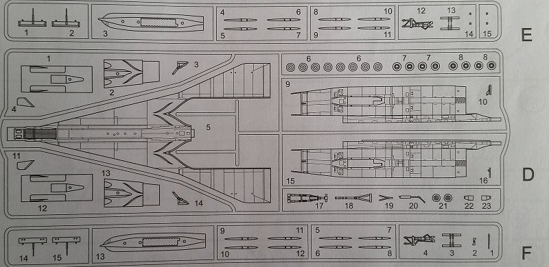

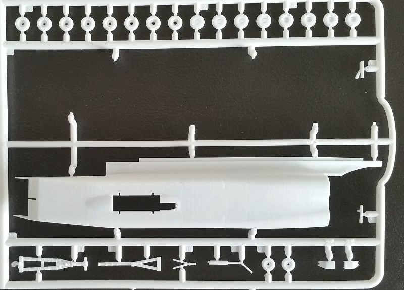

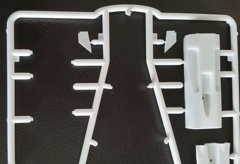

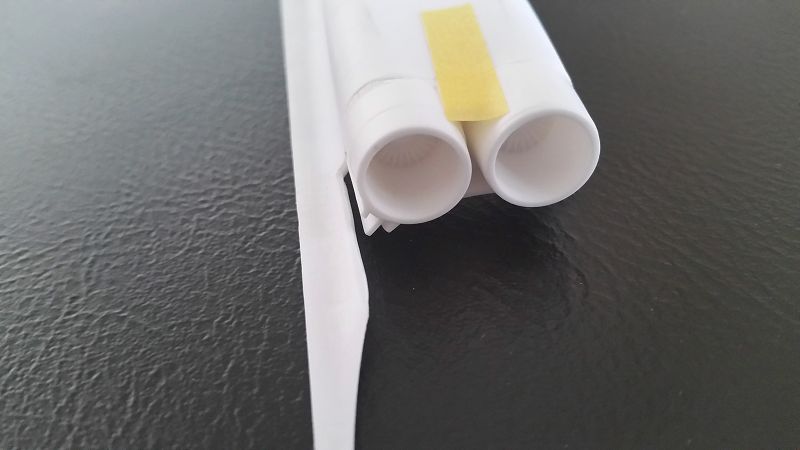

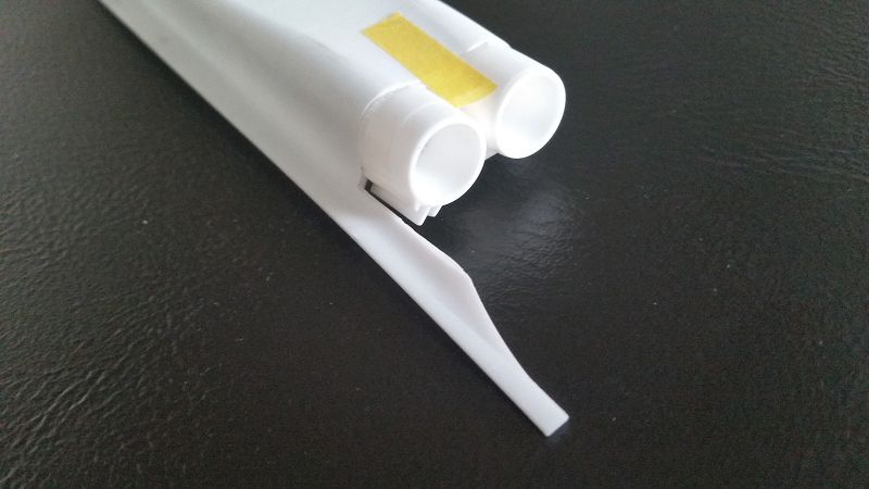

Ich hab inzwischen mit der Antriebssektion gem. meiner Anleitung begonnen. Dabei hab ich einen Fehler in der Anleitung endeckt, auf den ich mal aufmerksam machen möchte. Ich bin gem. der Anleitung mit Schritt 15 und 17 fortgefahren. Dabei ist mir aufgefallen, dass die Aussparung für das Fahrwerk an den Teilen D12 und E3 nicht zusammen passen. Es scheint als habe man das Teil D12 mit D1 in der Anleitung vertauscht.
Hier nochmal ein paar Bilder der Spritzlinge.
Aber das wäre alles nicht so dramatisch, wäre da nicht noch dieses Passungsproblem zwischen Rumpf und TL - Auslass.
Der mittlere Steg sollte mit dem Rumpf bündig abschließen. Das wird noch eine knifflige Sache, für die ich mir was überlegen muss.
Bis dahin erstmal.
Grüße, Erik

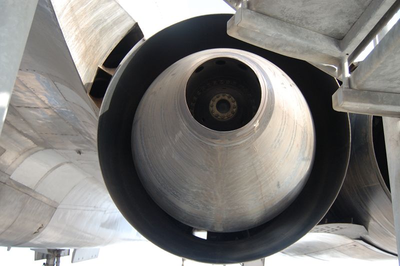

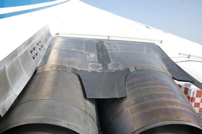

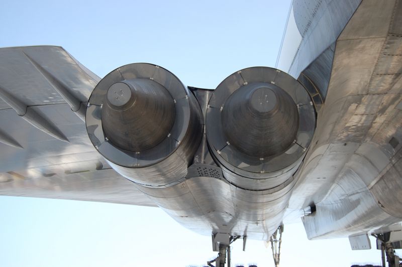

Hier noch ein paar Bilder vom Original.
Jetzt weis ich auch für was diese Stege da sind :) Sieht so aus als sollten damit die seitlichen Kühlkanäle? (oder sogar Grenzschichtabsaugung???? :o - K.A.) zw. Rumpf und TL - Auslass dargestellt werden. Da die Plastikstege verhältnismäßig zu dick sind werd ich das wohl anders machen.

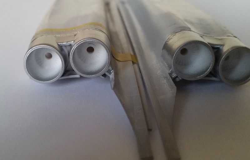

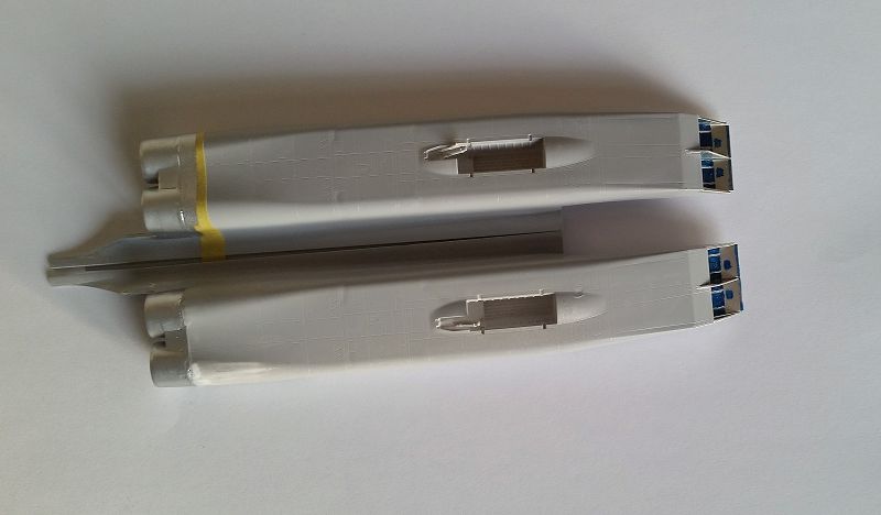

Ich hab mir dann für mein kleines Problem mit den Abgasdüsen eine Lösung einfallen lassen. Um die Variante "D" der Tu144 darzustellen muss gemäß der Anleitung ja ein bisschen Material abgetrennt werden. HMM da muss man echt aufpassen dass man nicht zuviel abtrennt :roll:
Hier der zwischenstand.
Die TL - Einlässe hab ich mit BMF gestaltet wobei ich da noch am überlegen bin ob ich die so lasse oder noch etwas altere. Je nachdem, in welchen Jahr sich meine 77112 befindet kann das variieren. Was soviel heißt wie, dass ich sie während der aktiven Zeit darstellen möchte.
