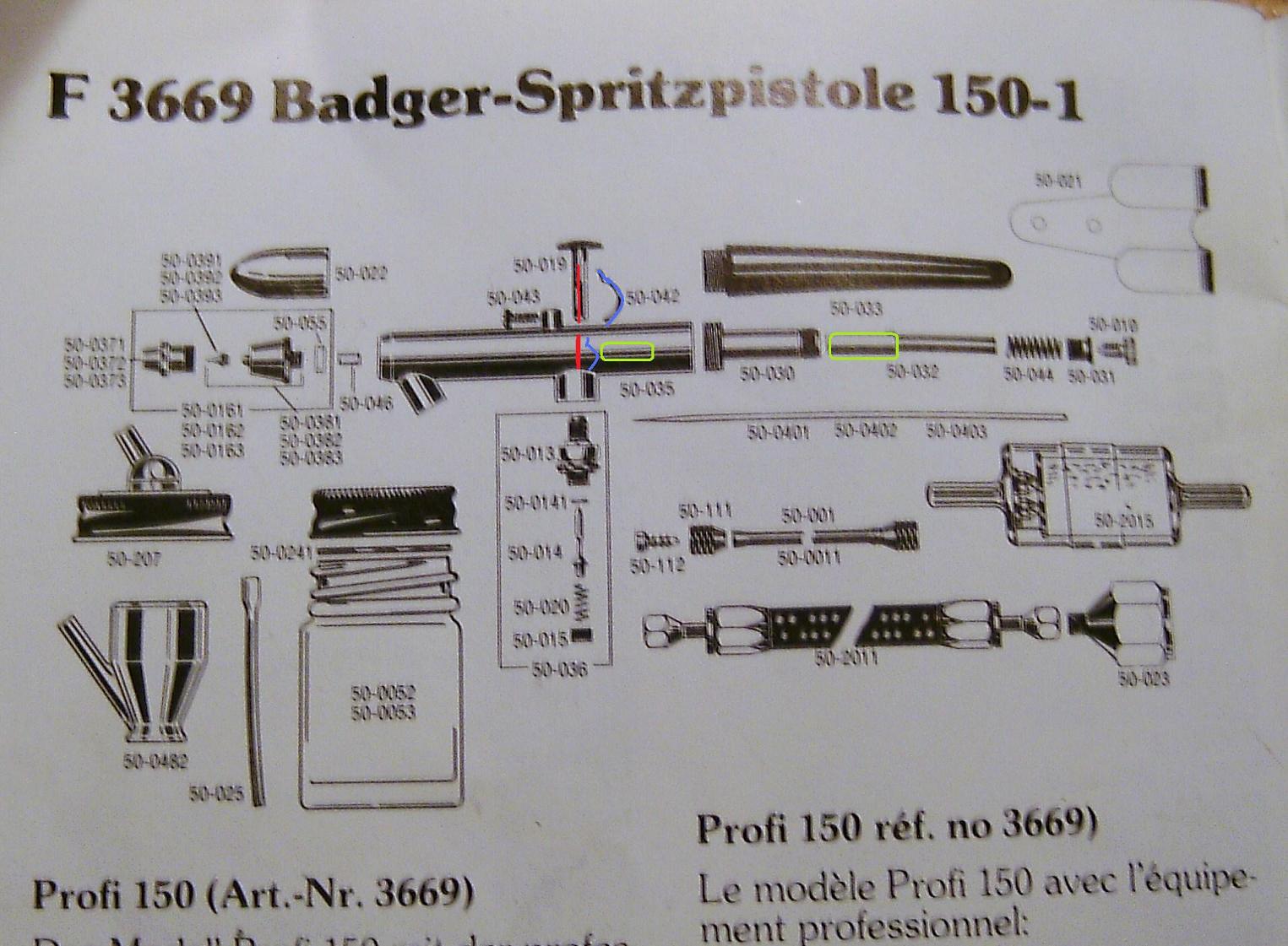

Wenn bei der Fa. Revell ein Archiv besteht(was ich nicht weiß) müßten eigentlich auch noch die alten Badger-Beschreibungen existieren. Diese AP wurden vor ca. 25 Jahren von Revell vertrieben. Vlt kann ja jemand von dort helfen. Ich selbst hab nur die Beschreibung des Typ 150, der müßte m M nach aber fast baugleich sein. Unterschied 150=Saugbehälter, 100=Druckbehälter für die Farbe. Frag doch mal beim Admin an, vlt kann er ja helfen?
PSHabe mal auf die Schnelle ein Bild des AP-Aufbaus kopiert und mit einer Zeichnung für die Lage der einzelnen Teile versehen. Vlt hilfts ja :roll:
BILD1050 - Kopie.JPG (234.02 KiB) 6783 mal betrachtet
Lage der einzelnen Teile in der AP. Durch die Teile 50-019.042.032 wird die Nadel hindurchgeführt.

Offffensichtlich sind wir nicht die Ersten und auch nicht die Letzten denen das Teil aus der AP gefallen ist, warum sollte Badger den Korpus sonst geändert haben :roll:
links meine Alte aus den 80ern, rechts die Neue dürfte aus den 90ern stammen. :?: :?: :?:
