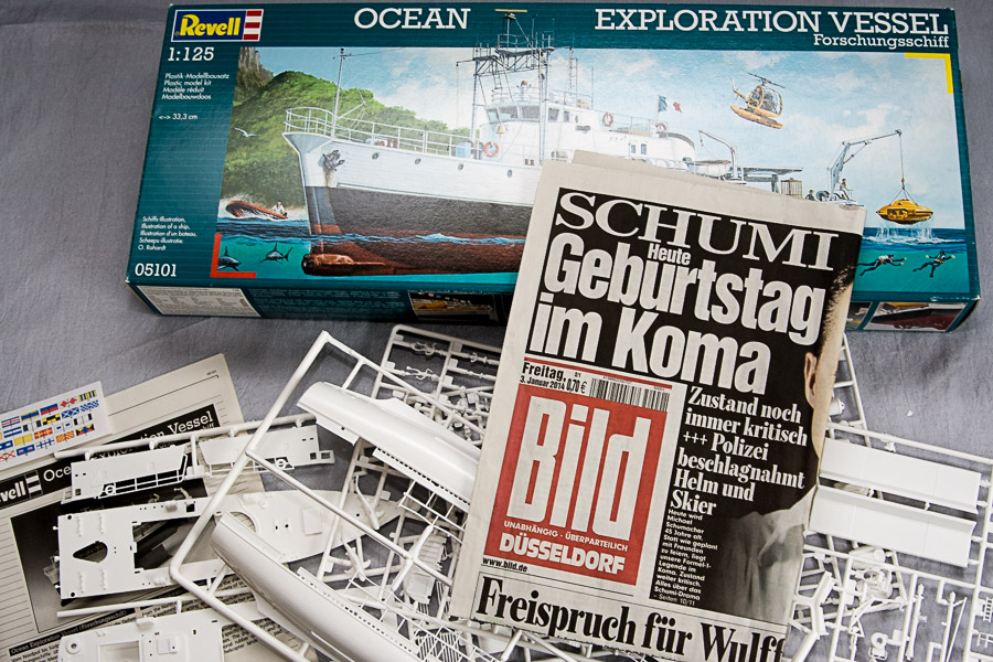

Hallo zusammen,
nun, nachdem sich die erste Idee vom Bau eines Modells gefestigt hat und auch eine Plan für ein Dioram gewachsen ist, kann es losgehen.
Bei dem Modell handelt es sich um das OCEAN EXPLORATION VESSEL Forschungsschiff (natürlich von Revell ;) ).
Das ist die 2010er Neuauflage des Modells Calypso, welches wohl aus rechtlichen Gründen umbenannt werden musste. Bis auf die Decals mit dem neuen Namen des Schiffes "Neptun" hat sich aber augenscheinlich nichts an dem Bausatz aus Ende der 1970er getan.
Interessant fand ich, dass dieses Modell bei Wiki eine besondere Beachtung findet:
Das hochdetaillierte Revell-Modell des Forschungsschiffs Calypso des bekannten französischen Meeresforschers Jacques-Yves Cousteau geht auf die enge Bekanntschaft von Royle Glaser* mit dessen Sohn Phillipe zurück. Auch dessen umgebautes Catalina-Flugboot kam im Maßstab 1:72 ins Modellprogramm. Nachdem Phillipe Cousteau 1979 in diesem Flugzeug tödlich verunglückt war, verschwand das Flugboot aus dem Revell-Programm und ist heute – wie der Calypso-Bausatz – eine gesuchte Rarität.
*Royle Glaser ist die Frau des Revell-Gründers Lewis Glaser, der am 12.09.1972 verstarb. Sie übernahm 1970 die operative Leitung von Revell.
Hier das 1. Beweisbild

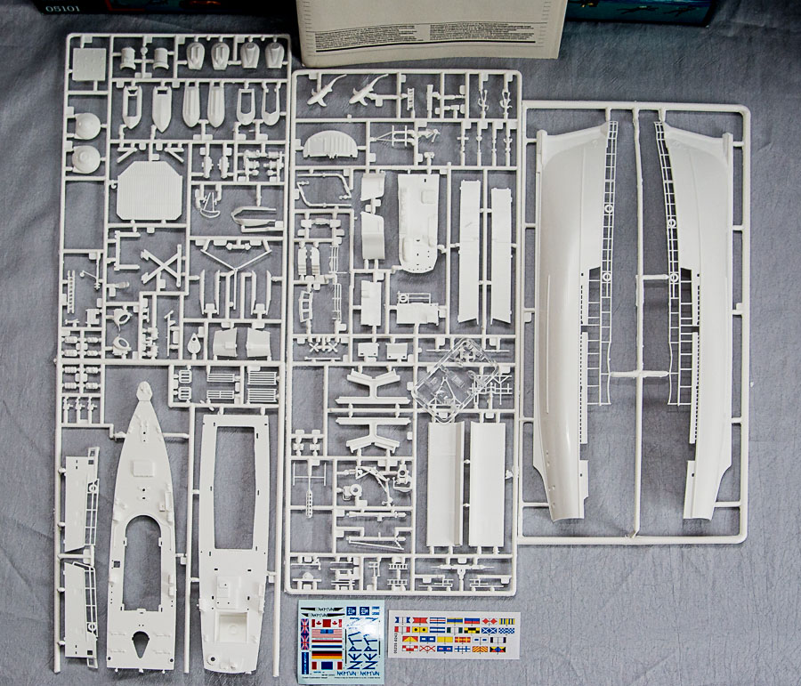

Bausatz
Der Bausatz mit dem ungewöhnlichen Maßstab 1:125 stammt - nach meinen Recherchen - aus dem Jahr 1976und wurde 2010 unter dem Namen "Neptun" neu aufgelegt. Die Formen scheinen sich gegenüber der ersten Auflage aber nicht geändert zu haben.
Mit 139 Teilen wurde es dem Revell-Skill-Level 4 zugeordnet.
Der Bausatz besteht aus 3 großen reinweißen Spritzgußteilen, einem kleinen Klarsichtteil und Decals, einem Flaggenbogen aus Papier und der Bauanleitung.
Das Besondere an diesem Modell ist die Vielfalt an Zubehör wie
- Drehbarer Kran am Heck
- Hughes 300C Helikopter
- 2 Taucher-Figuren mit Haikäfig
- Haie
- Schlauchboot
- 2 Beiboote
- 3 U-Boote
Somit zwingt einen dieser Bausatz quasi zum Bau eines Dioramas. ;)

Zunächst wurden die beiden Rumpfhälften vom Spritzguss entfernt.
Spritzguss mit den Rumpfhälften
