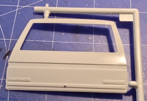

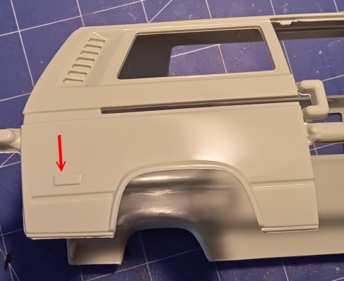

Er ist ausgelegt für den amerikanischen Markt unter dem Name "VW T3 Vanagon". Für das europäische Modell "VW Camper" müssen einige Änderungen vorgenommen werden, wie z.B., dass an der Heckklappe der Name "Vanagon" und die Standlichter bzw. Grenzlichter am hinteren Radkasten weggeschliffen werden müssen. (Siehe Bilder)
Der VW "Camper" wird original aufgebaut wie in der Bauanleitung von Revell beschrieben. Alle Farben kommen von der Firma Vallejo.

Grenzlichter
Grenzlichter

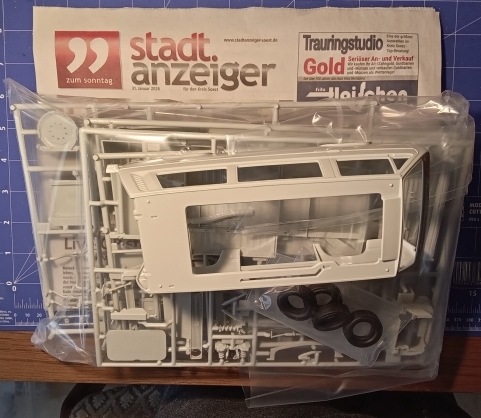

Vor 01.02.2026 nicht angefang zu bauen

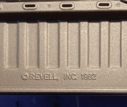

2. Der Aufbau:

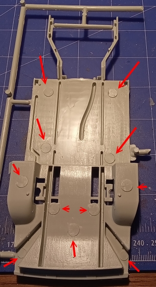

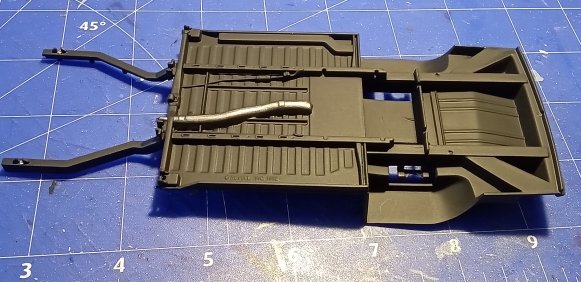

Das chassis wurde lackiert. Vorher mussten näturlich die Auswerfmarken weggeschliffen werden.
auswerfenmarken
auswerfenmarken
das Chassis
das Chassis

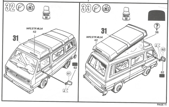

Cool. Der Camper :) Achte mal darauf, ob in der Bauanleitung die Rückspiegel richtig eingezeichnet sind. Ich bin mir nicht sicher aber ich meine, in dieser Ausgabe ist es richtig gemacht.

Die Frage die ich mir stelle, ist ob die Auswurfmarker überhaupt weg müssen. Sieht man die später noch?....bzw. sind die störend im Weg?
Ich wünsche dir gutes gelingen beim Bau des T3.
Gruß, Dirk :thumbup:
Re: Revell Wettbewerb 2026 - T3 Camper
Verfasst: Di 19. Mai 2026, 10:25
von Revell-Bert
Ein paar müssen tatsächlich weg, weil sonst die "Sitzgruppe" zu hoch kommt, was dann bei der unteren Fensterkante der Karosserie Probleme mit der Sitzgruppe macht. Da steht die Sitzgruppe dann über, wenn die Karosserie bündig mit dem Boden abschließt.

Auch in diese Ausgabe sind die Spiegel falscherum gekennzeichnet. Aber trotzdem viele Danke für diese Hinweiss.

Danke schön! Ich dachte, bei dieser Ausgabe wurde es korrigiert.

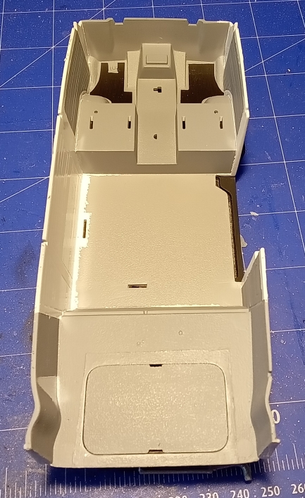

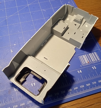

Der Innenraum wurde lackiert.

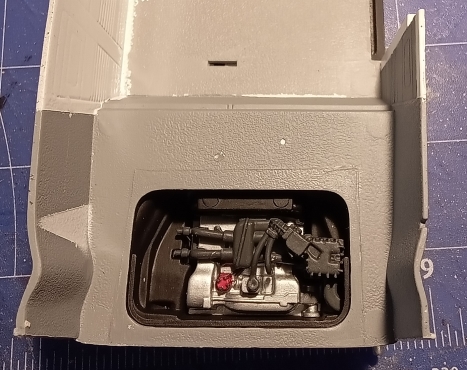

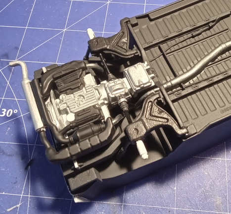

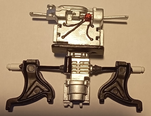

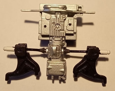

Der motor mit der Hinterachse ist zusammengebaut.
und eingesetzt.
Bevor man die Teile Innen einklebt (Baustufe 8) muss überprüft werden, dass das Teil N°20 abschließt mit dem restlichen Boden des Kofferraums (Baustufe 14)
P.S. Ich habe 2 Gummimatten vorn "Gespendet". Im Kit selber gibt diese Teile nicht.
