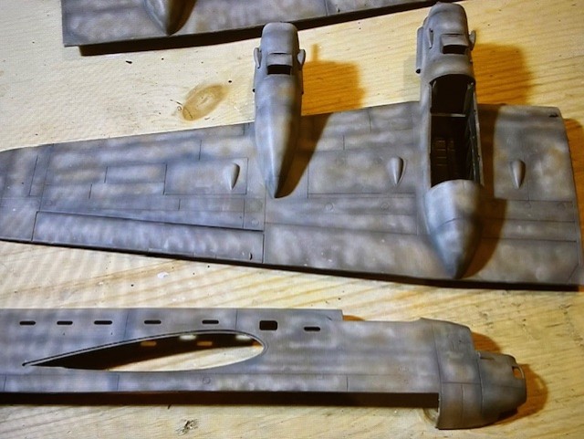

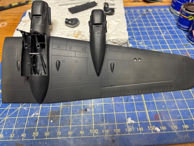

Das erste Bild, ist das momentane Aussehen von "meiner" Tragflächen- Unterseite.
Das zweite Bild ist ein Bild, das ich im Internet gefunden habe.
So wollte ich "meine" Tragflächen-Unterseite auch gestalten. Und dann dünn übernebeln mit Schwarz.
Das Ergebniss seht ihr ja! Was habe ich verkehrt gemacht?
Wäre dankbar, wenn ich bei der Tragfläche noch ein vernünftigen Ergebniss erziehlen könnte!

Ich verstehe jetzt noch nicht ganz:
Was ist falsch an deinem Ergebnis? Was hättest erwartet?
Wie soll jemand den Unterschied zwischen zwei verschiedenen Stadien, mit je nur einem Bild bewerten und daraus Rückschlüsse ziehen? Du zeigst bei dem, wo es angeblich gut ging, die Ausgangslage aber kein Ergebnis. Und da wo es schief ging, das Ergebnis, aber keine Ausgangslage. Das zumindest ich mir jetzt schwer tue irgendwas daraus abzuleiten, ist dir verständlich?
Also ja: ich erkenne ein Preshading deutlich und klar an deinem Ergebnis. Wenn es nicht so ist, wie von dir gewünscht, wäre ein klares Fehlerbild samt Beschreibung hilfreich, was dir fehlt.
Und ob deine Ausgangslage/Preshading so war, wie bei deinem positiv Beispiel, kannst nur du bewerten, weil nur du das Ergebnis kennst. Ich drehe mich im Kreis. Entweder alle 4 Bilder: 2 mal Ausgangslage, 2 mal Ergebnis. Oder zumindest eine genaue Beschreibung was du dir erwartet hättest, woher soll irgendjemand wissen was du unter "vernünftiges Ergebnis" verstehst?
Kurzum zum preshading: Es kann nur das oben durch schimmern, was man darunter setzt. Fehlt dir was? Dann hast es im Preshading nicht gemacht und wenn doch: zu dick drüber lackiert und überdeckt. Ganz einfach.

@Aktvetos: Ja, ich verstehe, was du meinst! Leider habe ich keine Bilder vom "vorher" gemacht! Ich hatte auf einer grauen Grundierung, versucht mit Blau, Braun und Beige ein paar Akzente zu setzen. Ähnlich wie bei dem Bild aus dem Internet.
Nach dem ersten Übernebeln, waren mir die Akzente aber noch zu stark sichtbar. Daraufhin habe ich noch ein 2. Mal, mit sehr stark verdünnter Farbe übergesprüht. Was dann zu einer fast einheitlichen schwarzen Flächen geführt hat.
Ich hoffe, jetzt ist es klarer, wo mein Problem liegt. Man sieht vom Preshading nichts mehr.

Die Antwort hast dir schon selbst gegeben:
Ich kenne den ersten Impuls nur zu gut, schnell drüber zu sprühen weil einem das Preshading noch zu dominant ist. Gern gleich in die noch feuchte erste Schicht rein. Was passiert dann? Die Farbe verteilt sich beim trocknen schön über die Fläche, die Pigmente richten sich aus, werden blickdichter. Und schwupps: Preshading ist weg.
Was kann man dagegen machen? Geduld lernen. Eine dünne Schicht. Das Teil weglegen. Sich eine Stunde oder zwei mit was anderen beschäftigen und erst dann das Preshading bewerten. Ist es noch immer zu dominant? Farbe mehr verdünnen und von noch weiter weg nur kurz benebeln. Wieder trocknen lassen -> neu bewerten. Hier wirds zum Geduldspiel, ja. Aber nur so verhinderst den Effekt den du gerade hast -> preshade mit zu dicker Deckschicht zu überdecken.
Was kannst du jetzt tun?
Mehrere Lösungen:
1; Entlacken -> neu ansetzen. Bringt auch gleich die notwendige Übung.
2; mit gezielten Trockenbürsten und Washes/Panellines flächen -> heller machen bzw. tiefen -> abdunkeln. Geht langsam, man hat gut Kontrolle.
3; Mit der Airbrush nacharbeiten und wie du schreibst, gezielt große Flächen aufhellen. Erforderlich: jede Menge Übung. Ergebnis: vom Preshaden wird mit jeder Sekunde nacharbeiten, weniger zu sehen sein. Preshade Effekte verschwinden immer mehr, die du dann versuchst mit nach arbeiten wieder herzustellen. Ob dieser Teufelskreis lohnt? Musst du dann bewerten. Wenns nicht klappt -> Sprung zu Tipp 1.

Hallo Stefan ,
also , Du hast einen Gedankenfehler gemacht . Dein Preshading ist ja ggf ok aber es nützt Dir nichts Vertiefungen Schwarz zu machen , wenn die Tragfläche dann sowieso Schwarz wird .
Wenn Du also die Fugen etc schwarz machst und dann mit Schwarz die ganze Fläche , werden die Fugen etc nicht mehr auffallen . Mehr als Schwarz geht nun mal nicht .
Da ist Schwarz dann schon ganz schwierig .
Du hast aber anders herum die Möglichkeit die Flächen aufzuhellen. Hier dann hellere Farbe beimischen und nur die Flächen zwischen den Fugen etc aufhellen .
Ich hab mir ein paar Bilder der Maschine angeschaut . Da ist leider alles Schwarz . Nur über die Abgase der Motoren kommt halt viel Dreck drauf.
Das könntest Du mit einen gut verdünntem Wash realisieren . Auch kannst Du dann Teile der Flächen leicht aufhellen.
Das ist meiner Meinung nach der Beste und einfachste Weg .
