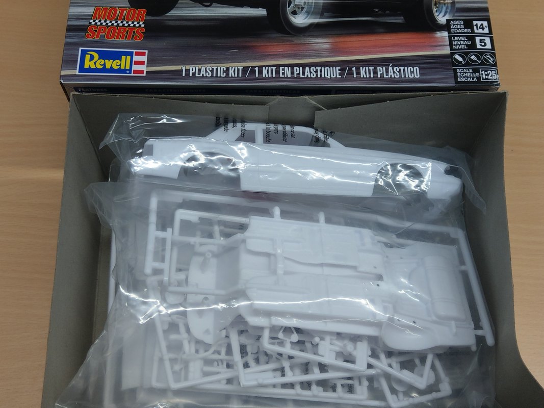

Das wird also mein Wettbewerbsmodel:
1990 Mustang LX 5.0 Drag Racer Motor Sports - Revell 1:25 - 85-4195
Und weil es bei meinem momentan heiß im Bau befindlichen Supra Mk4 gut läuft, war ich total animiert, hier beim Wettbewerb einzusteigen - mein Bruder war nicht ganz unschuldig!

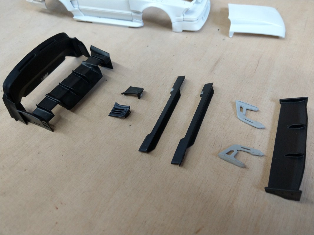

Dazu habe ich mir schon ewig vorgenommen, ein Widebodykit anzubauen.

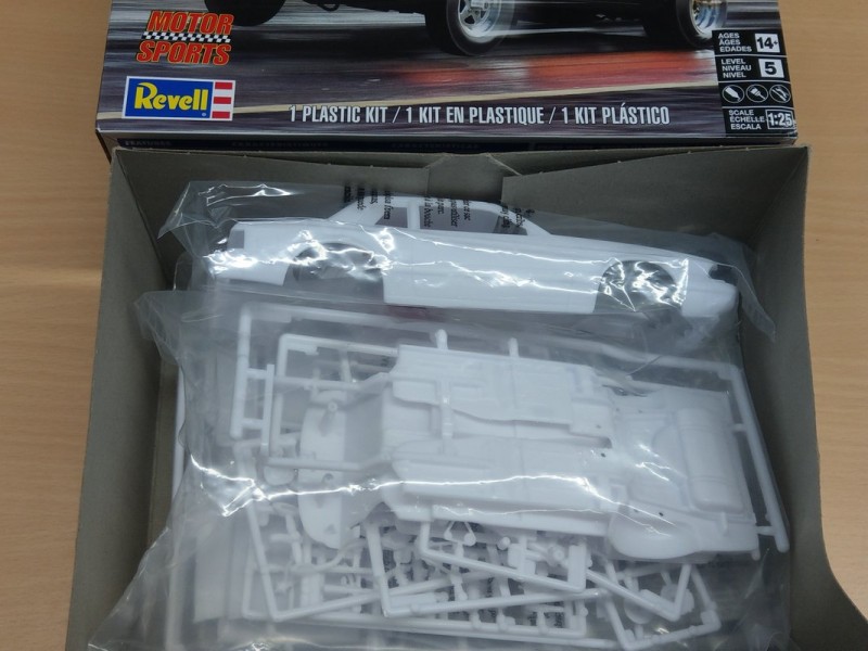

Bausatz - jungfräulich:
(zweimal vorhanden, wenn ich's versemmel :lol:

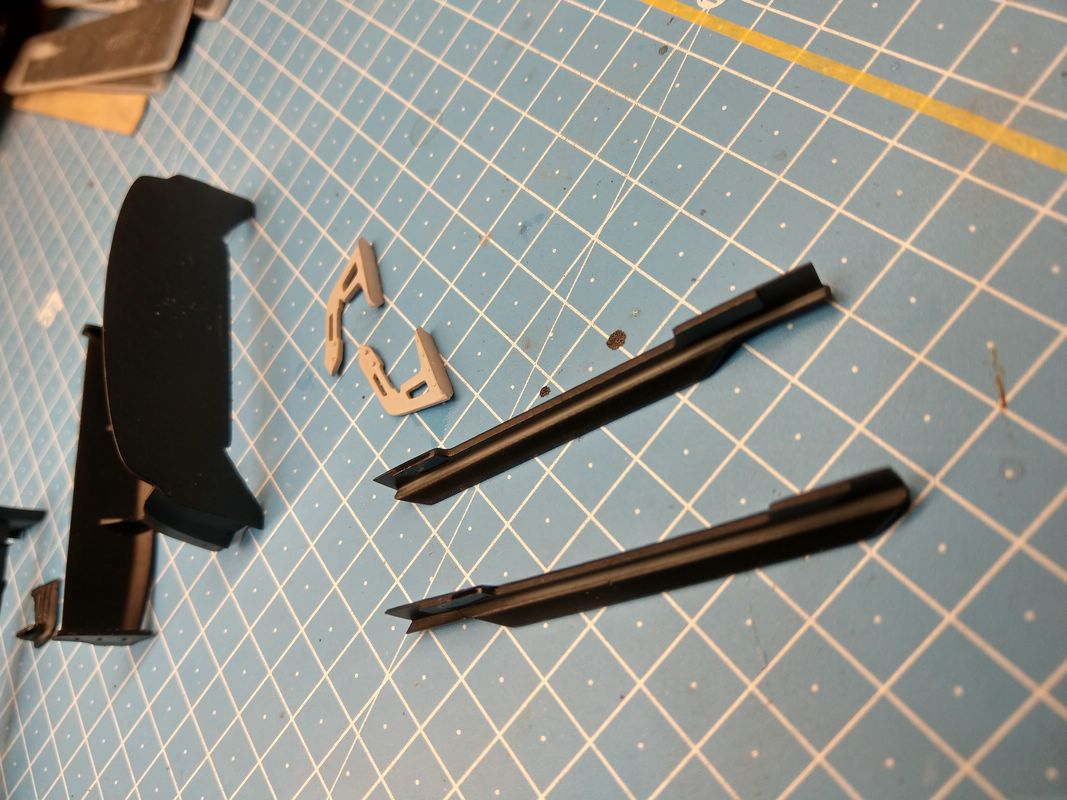

Das Widebodykit - wenn ich mich recht erinnere ist das von Speedstar.ig
Brachial. Mal sehen.
Das war ja doch easy-peasy.

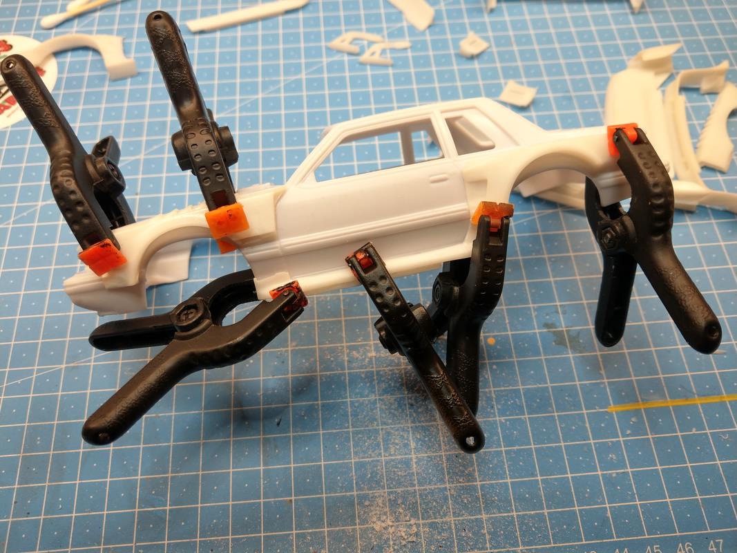

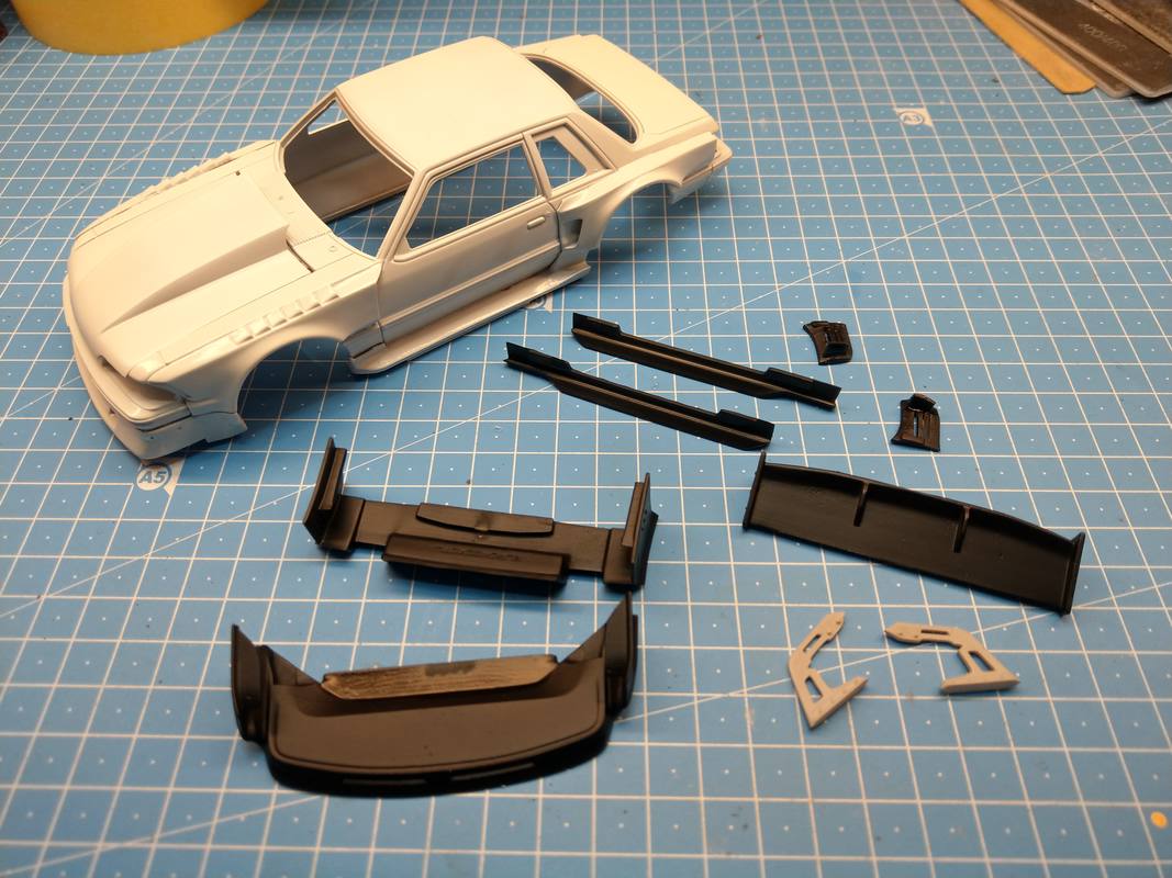

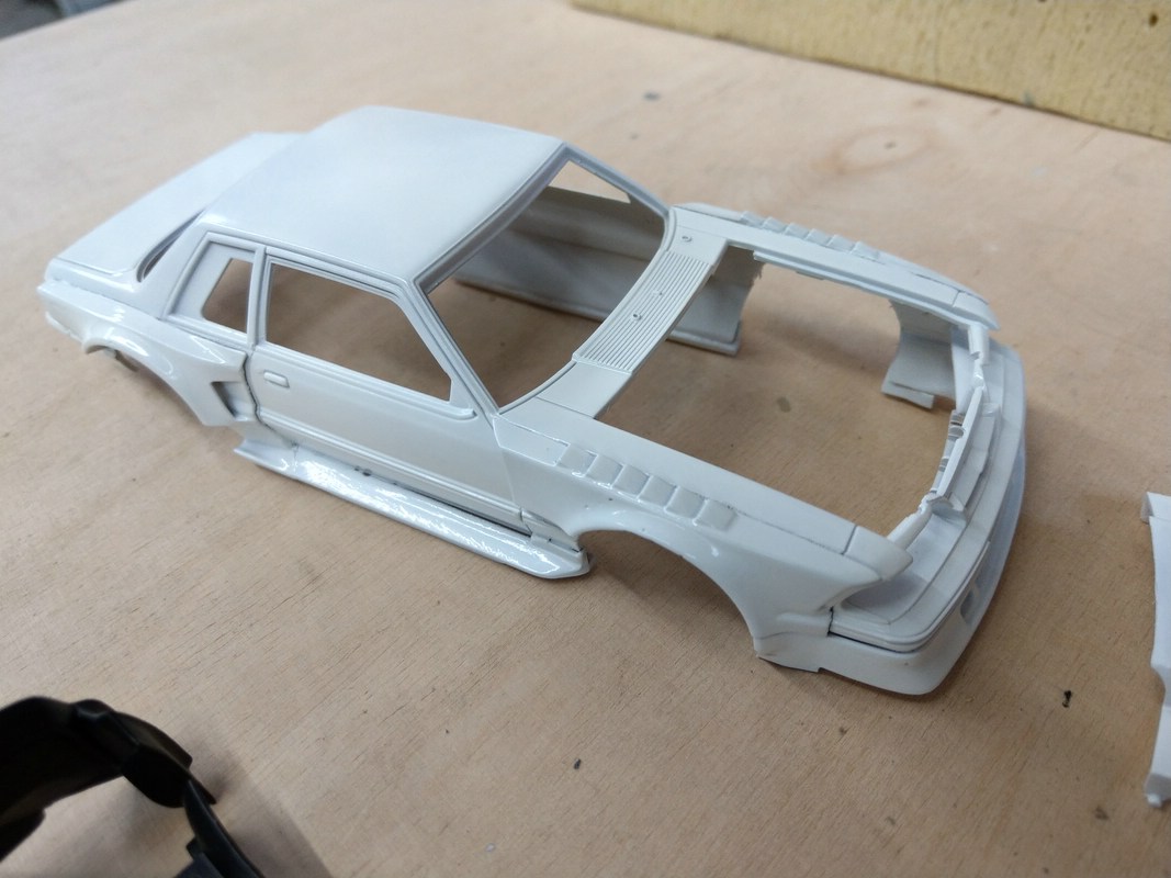

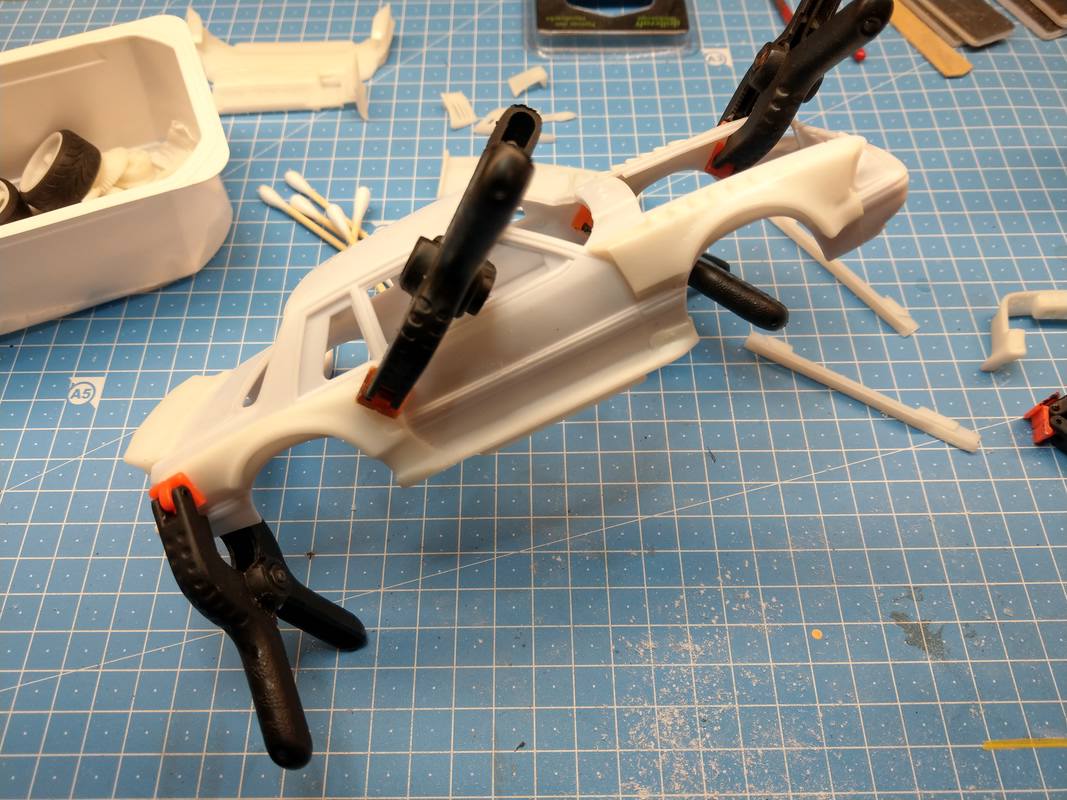

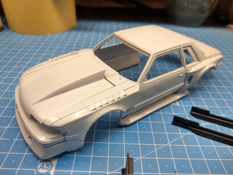

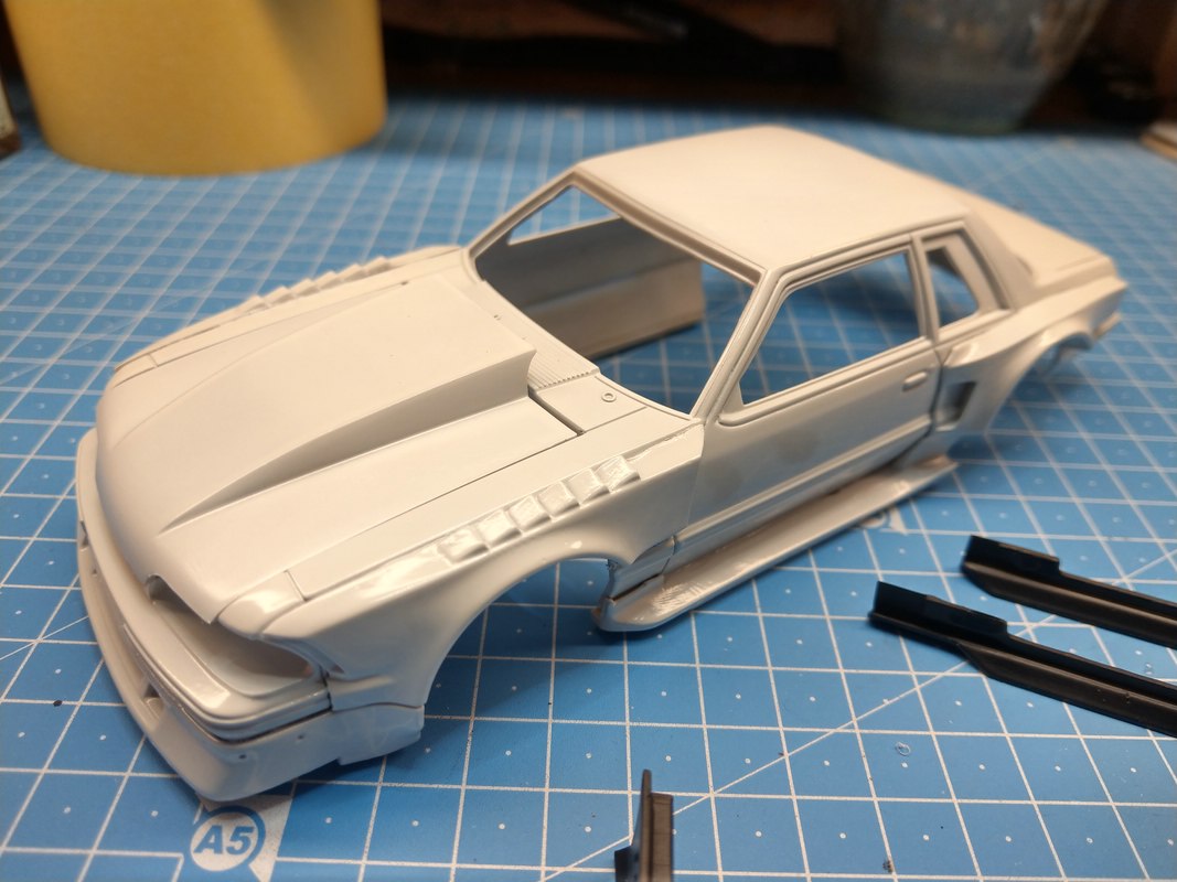

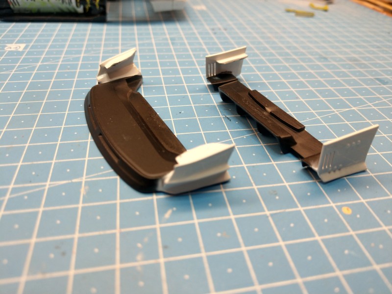

Die Ersten Schritte sind getan.

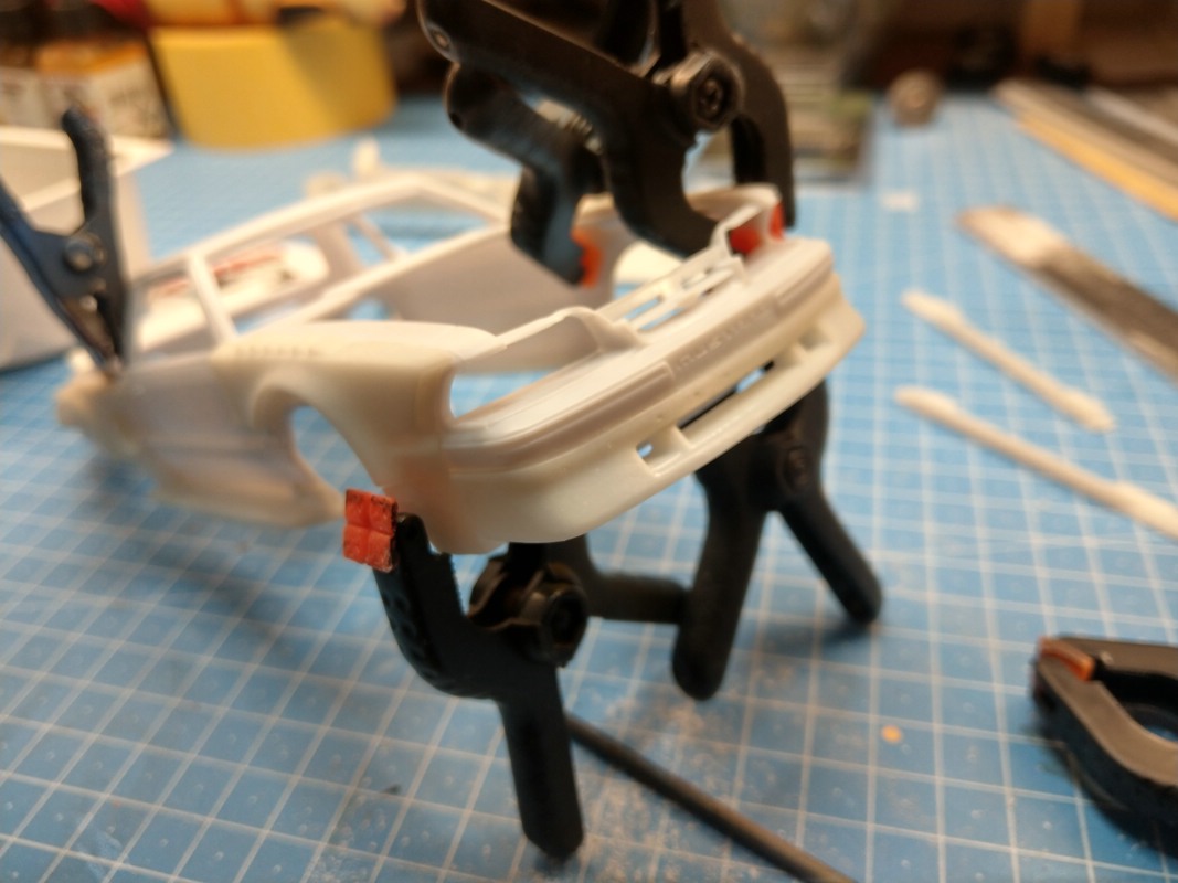

Mach dem Anpassen und Anbauteile habe ich sie mit Sekundenkleber angebracht.

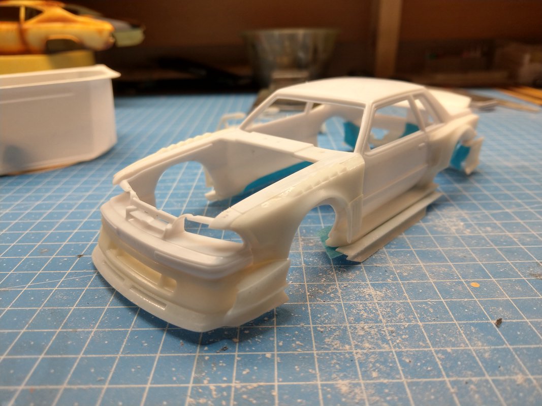

Alles in allem bin ich mit der Paßgenauigkeit zufrieden. Die Anlageflächen des Heckspoilers, der vorderen Kotflügel habe ich innen etwas abdremeln müssen. Nichts wildes. Und nichts, was genug Klammern nicht in den Griff bekommen.
So sieht der Mustang erst einmal grob aus.

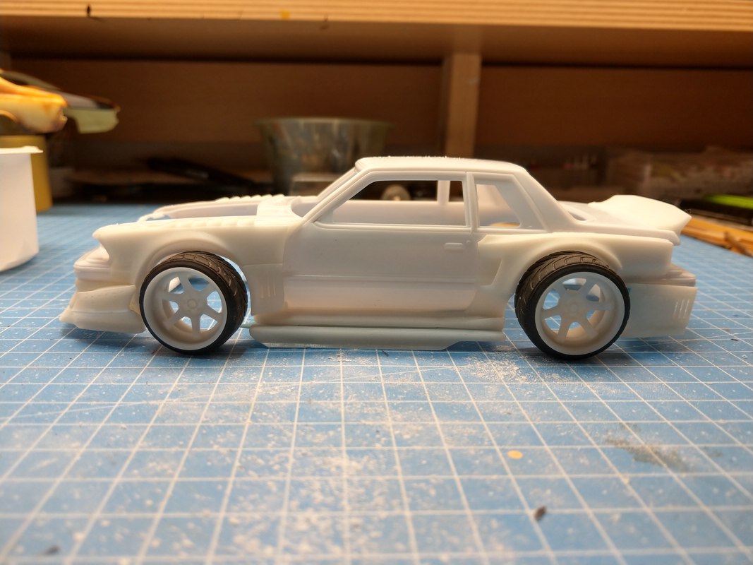

Mit den unteren Schwelleransätzen bin ich noch nicht zufrieden. Die kommen mir zu breit heraus. Der Dremel wirds richten ;-)
Ebenso muß ich noch die Radhäuser Bearbeiten, um den Rädern Platz zu schaffen damit das Teil auf den Boden kommt.
Dann geht halt die schöne Arbeit, das Schleifen los. Ich denke aber, ich halte das recht überschaubar.
Decals sind mittlerweile bestellt. Die Marschrichtung ist klar.

Ich hoffe, dass das mit den Zwingen gut ging, nicht dass du dir die Karosserie verzeihst, weil sie sich an deine Teile anpasst und nicht umgekehrt...

Danke Christian, Bernd.
Keine Sorge, die Teile lagen gut an, Verzug gab es keinen. Die Klammern halten sie in erster Linie am Platz - wenn sie nicht anlagen habe ich an den Innenseiten der Teile für Platz gesorgt.

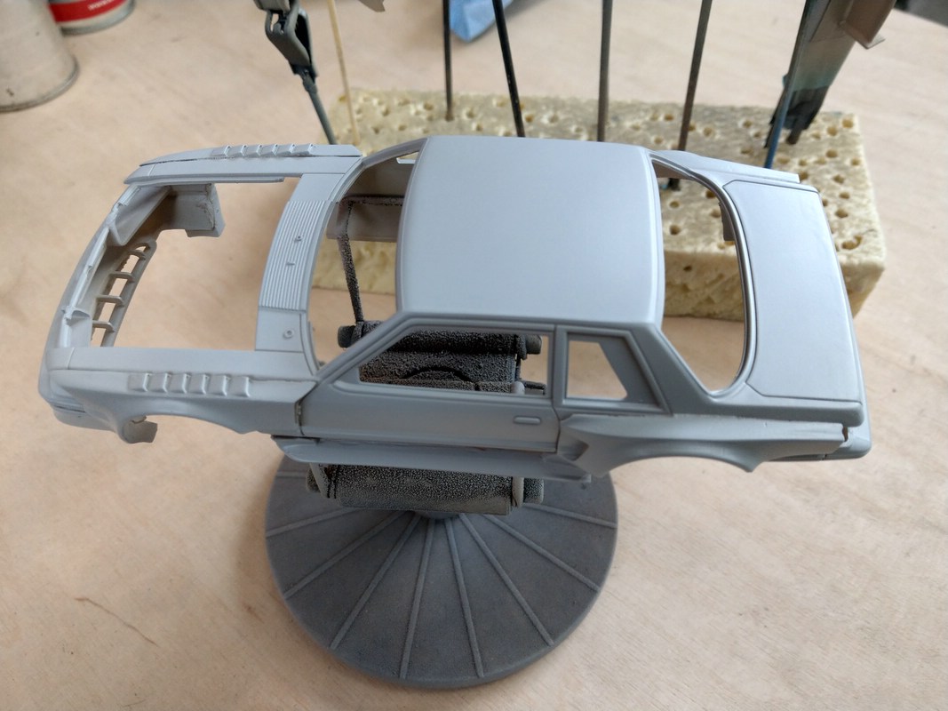

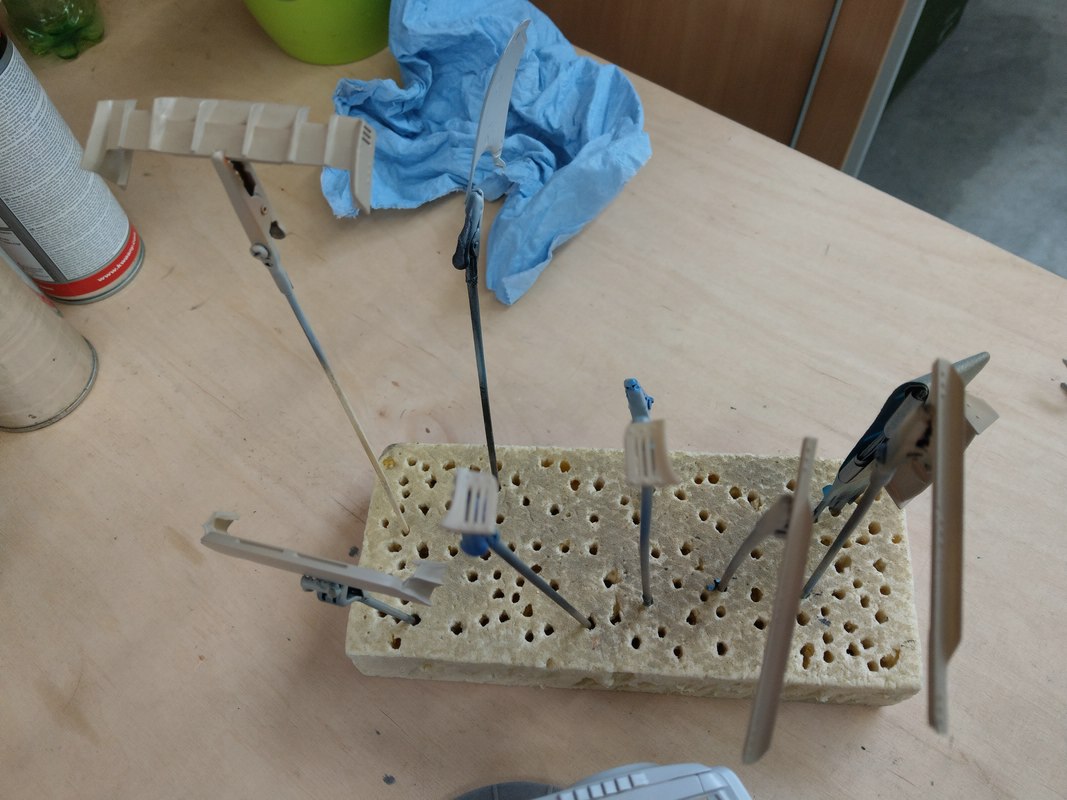

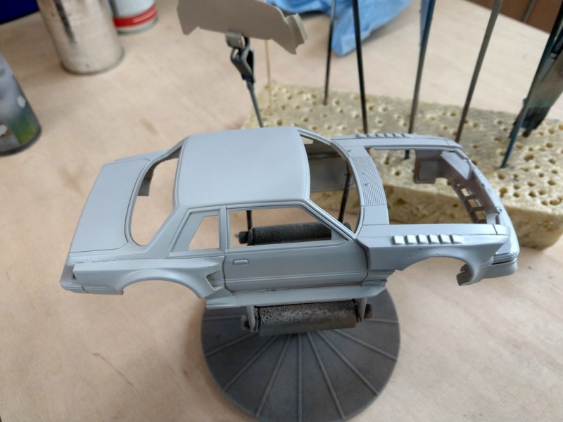

Weiter gehts.

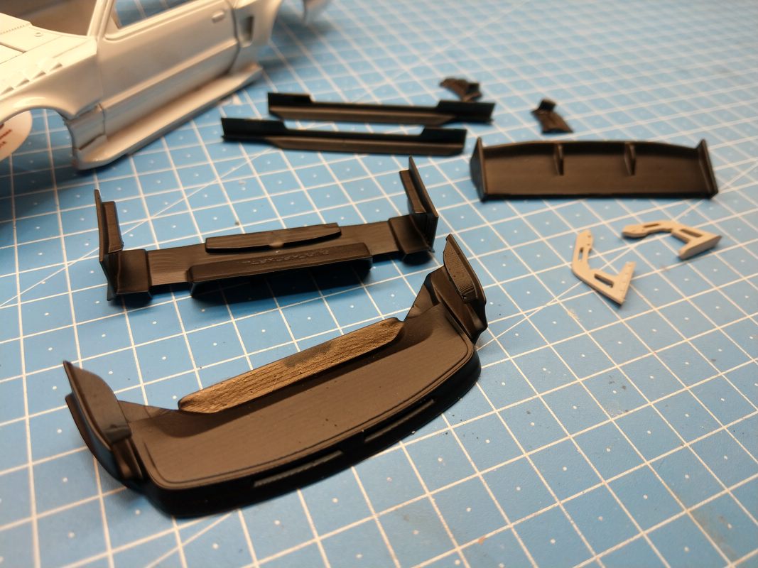

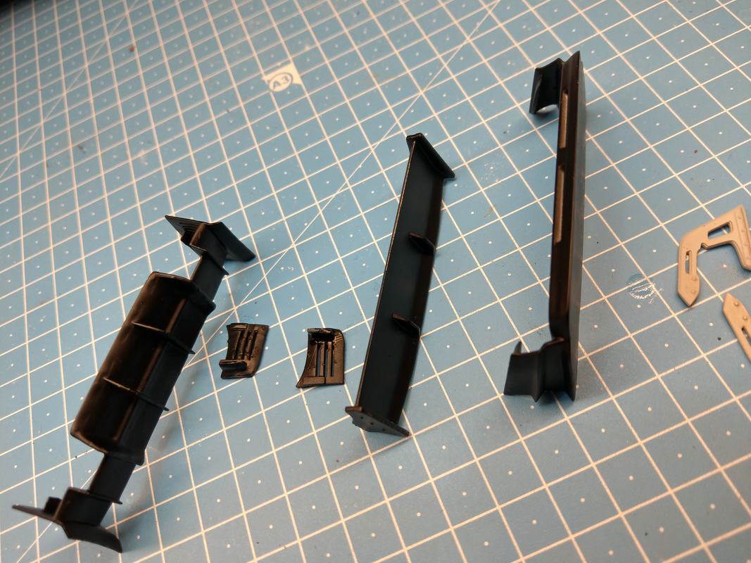

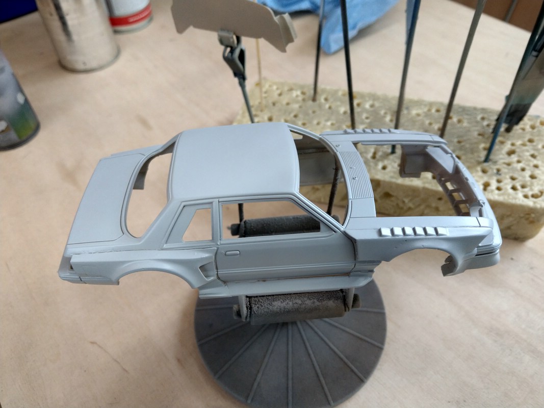

Nachdem die Verbreiterungen angebracht sind habe ich die Karosserie naßgeschliffen, grundiert und seine erste Schicht weiß drauf geknallt.
Die Anbauteile bekamen Füller und seidenmatt schwarz.
Alles in Allem bin ich soweit zufrieden.
Ich möchte anmerken, dass der Bolide mit Sicherheit kein "perfektes" Modell wird. Soll er auch nicht.
Man erinnere sich an Hoonicorn von Ken Block:
der Mustang wurde nicht nur einmal wieder zusammengeflickt und gerade gebogen. Und genau da, da geht die Reise hin. Er wird seine optischen Mängel haben - deshalb sind die Anbauteile nicht exakt verspachtelt ;-)
Weiter gehts mit Innenraum und Chassis.

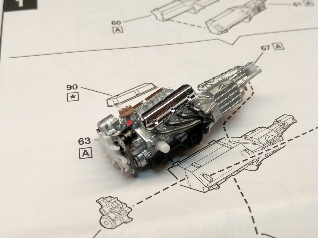

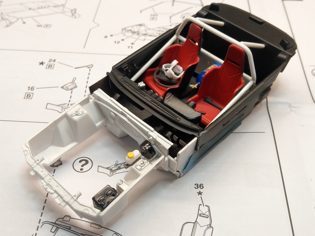

Die flott von der Hand gehenden Arbeiten sind weiterhin der Zusammenbau des Motors (erledigt)
Das letzte Wort zum Motor ist noch nicht gesprochen, da gehe ich noch schwanger mit einer neueren Maschine.

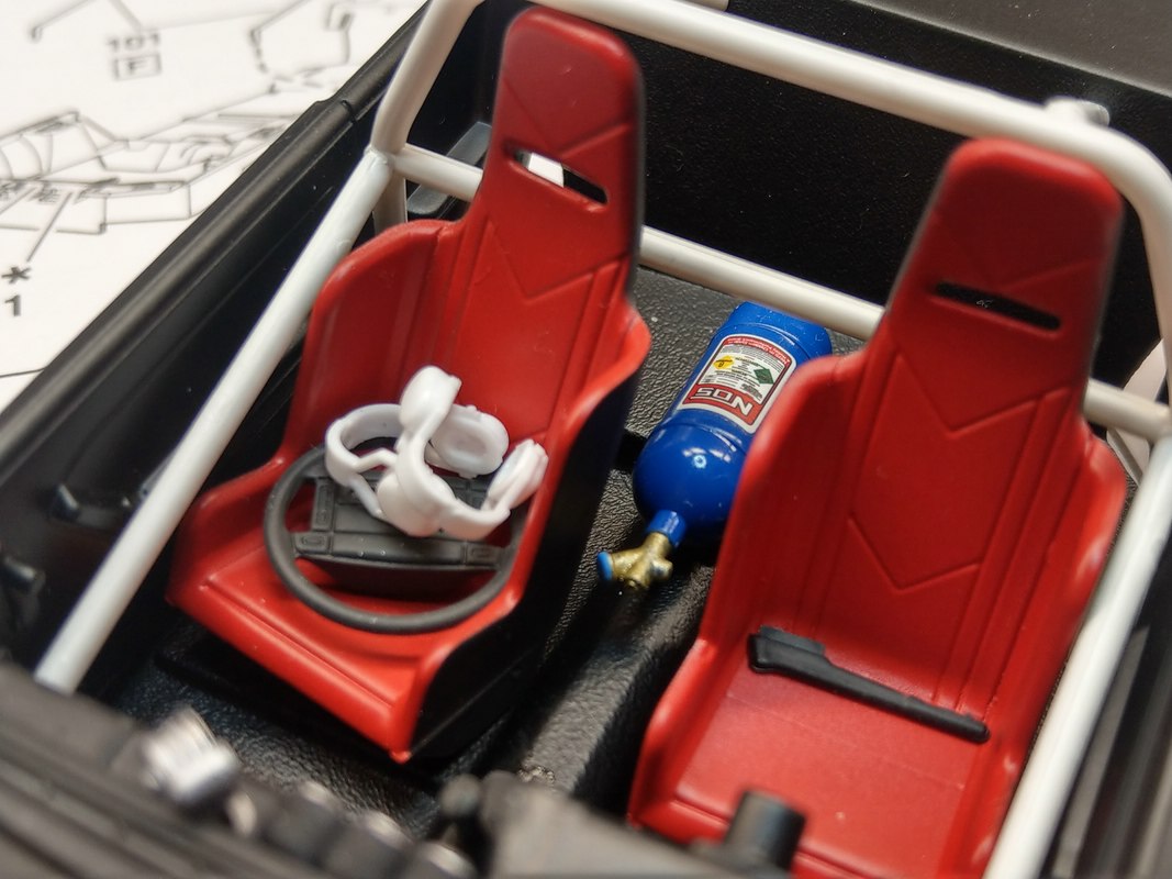

Und der Zusammenbau des Innenraumes mit Motorraum ist auch einen wesentlichen Schritt weiter. Käfig und Schalensitze aus dem Bausatz, NOS-Flasche für bisschen mehr Bumms aus einem Aoshima Kit (#034323) und der Gehörschutz sind von den Tamiya Rallyefahrerfiguren gemopst - haben auf dem Bild eigentlich nichts zu suchen. Da macht ein Helm mehr Sinn... :oops: .
Das Lenkrad ist getauscht, das ist aber noch nicht unter die Fotolinse gekommen. Reiche ich nach.

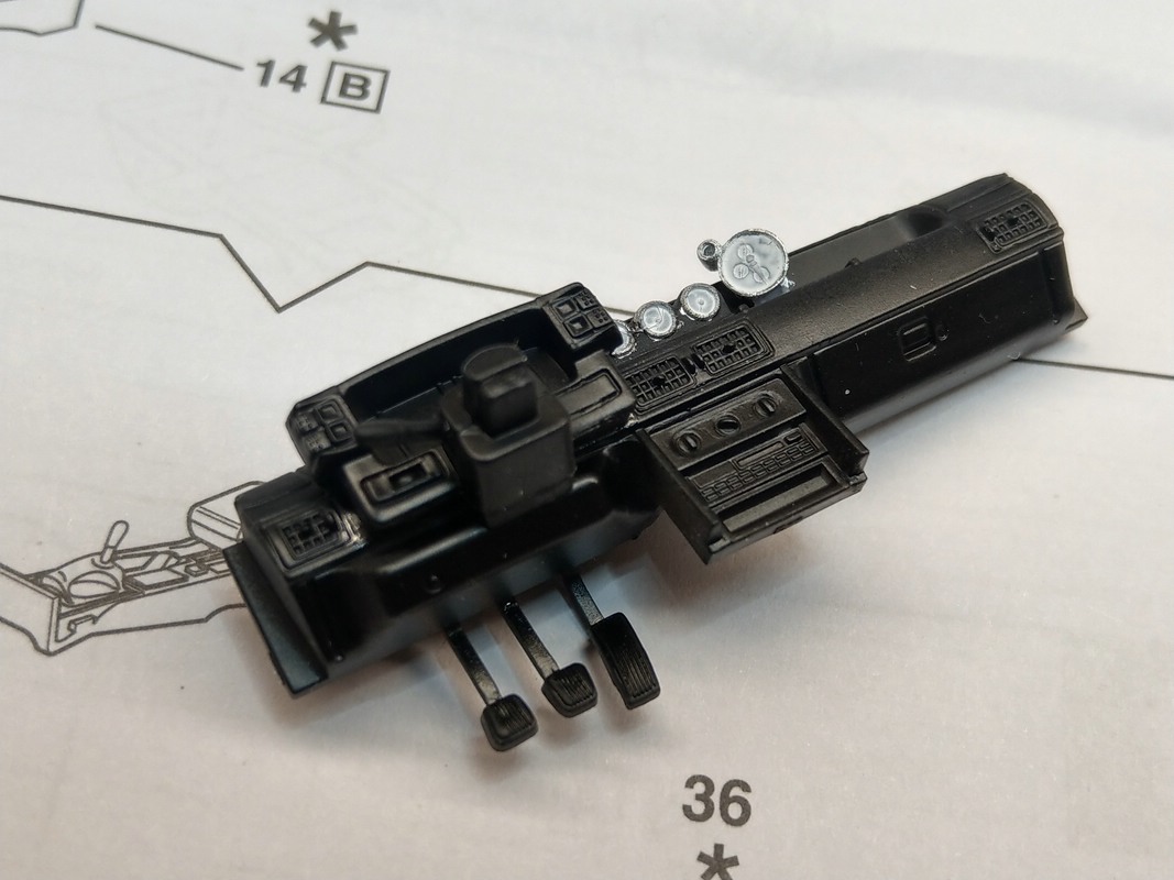

Amaturenbrett ist erweitert durch 3D´gedruckte Teile um den Überblick der Motorparameter zu haben:

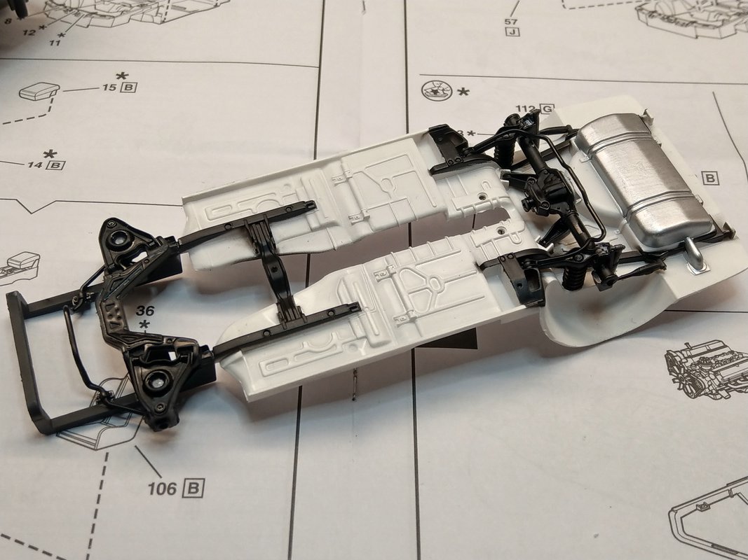

Chassis habe ich entgegen der Anleitung mit den stabileren Achsen versehen:

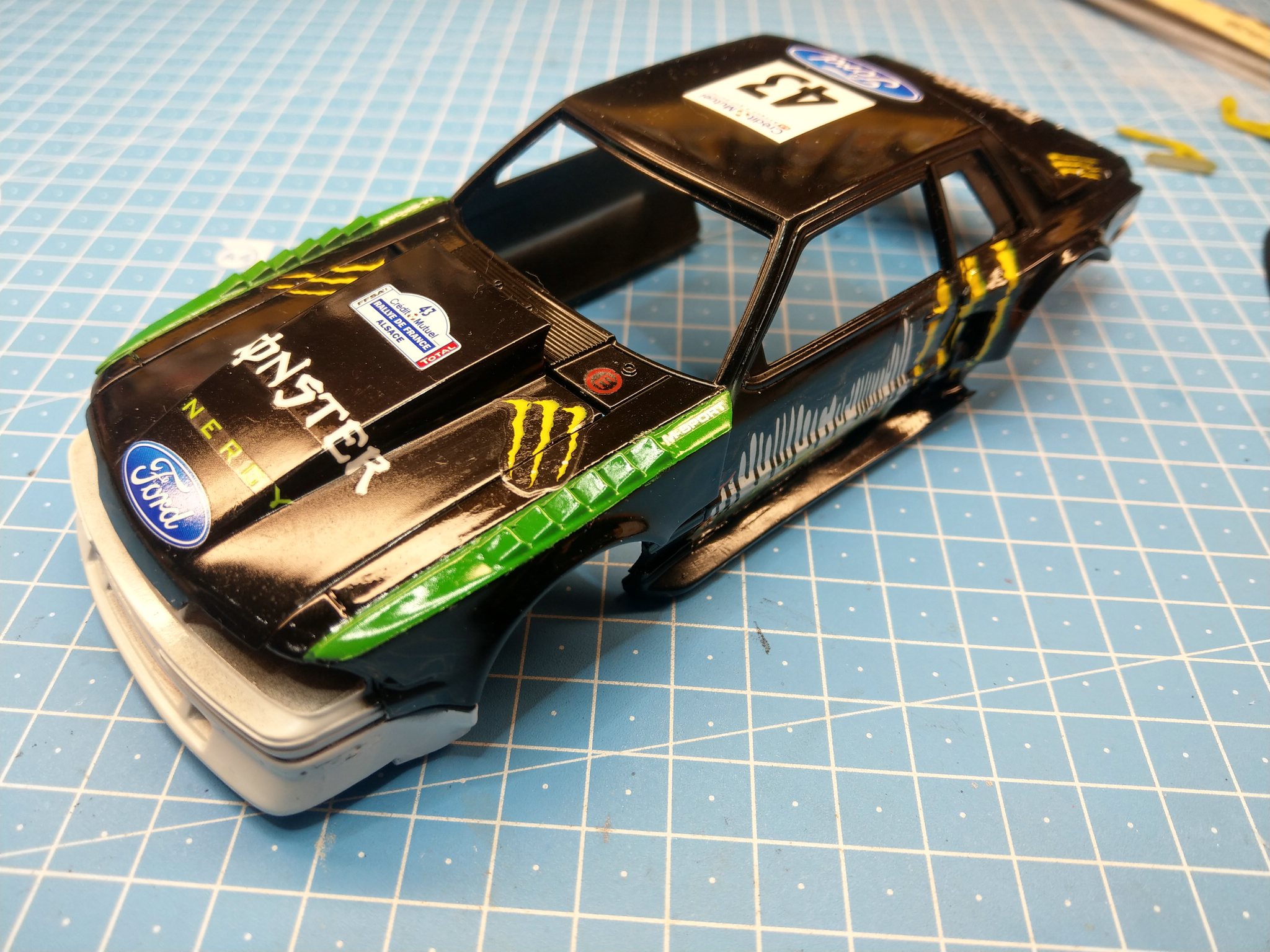

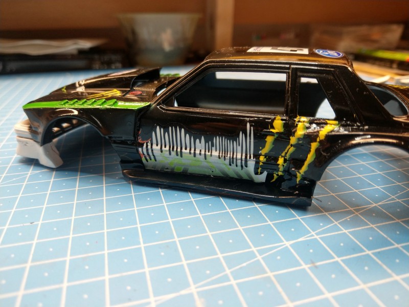

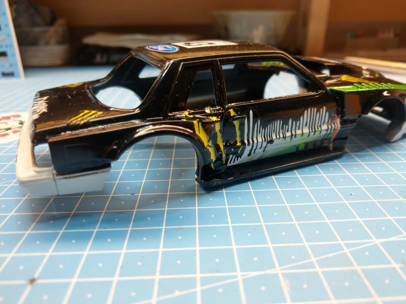

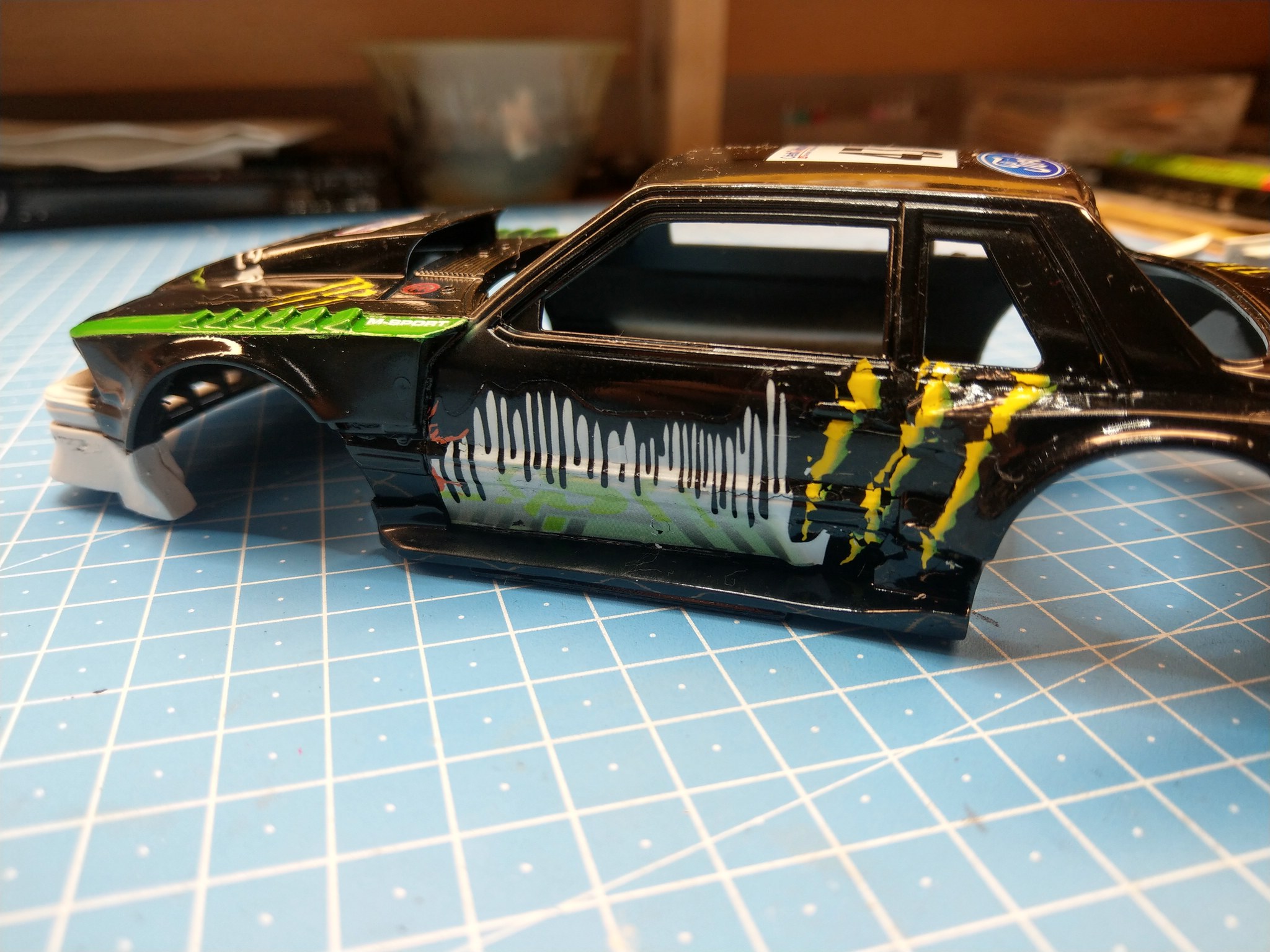

Nickbugs
Beiträge: 115
Registriert: Mi 17. Okt 2018, 08:18
Wohnort: Tor zur Eifel
Has thanked: 11 times
Been thanked: 34 times
Hallo Jogie, Hallo Björn,
danke für Euer interesse :thumbup:
Es ist in der Tat schon eine weile vergangen und ich bin kurz ins stocken geraten....und musste gerade selbst schauen, wie weit ich gekommen war. Fototechnisch.
Und tatsächlich vermisse ich Bilder vom Lackieren.

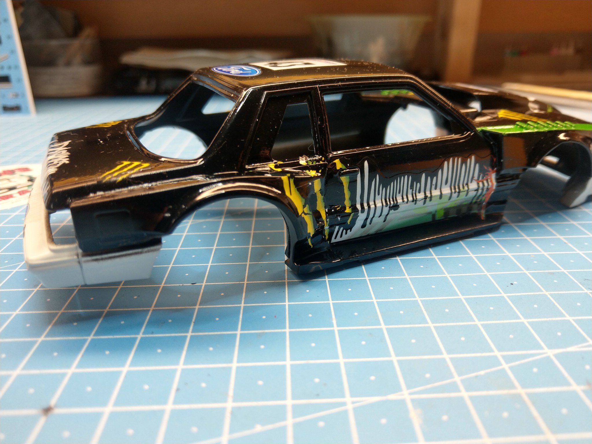

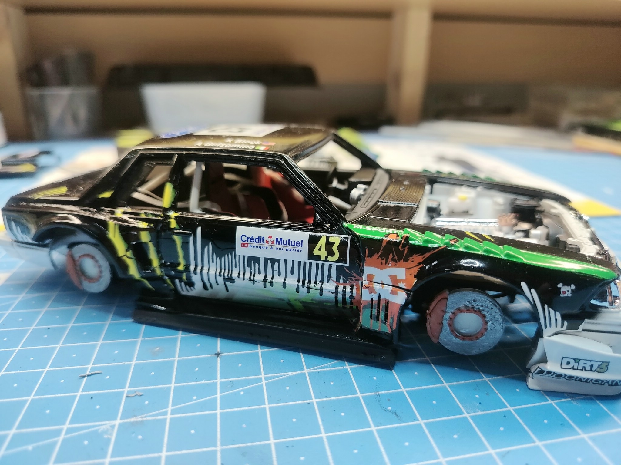

Zwischenzeitlich sind die Decals von Renaissance gekommen und ich habe den Mustang noch "hier und da" entsprechend umlackieren müssen.

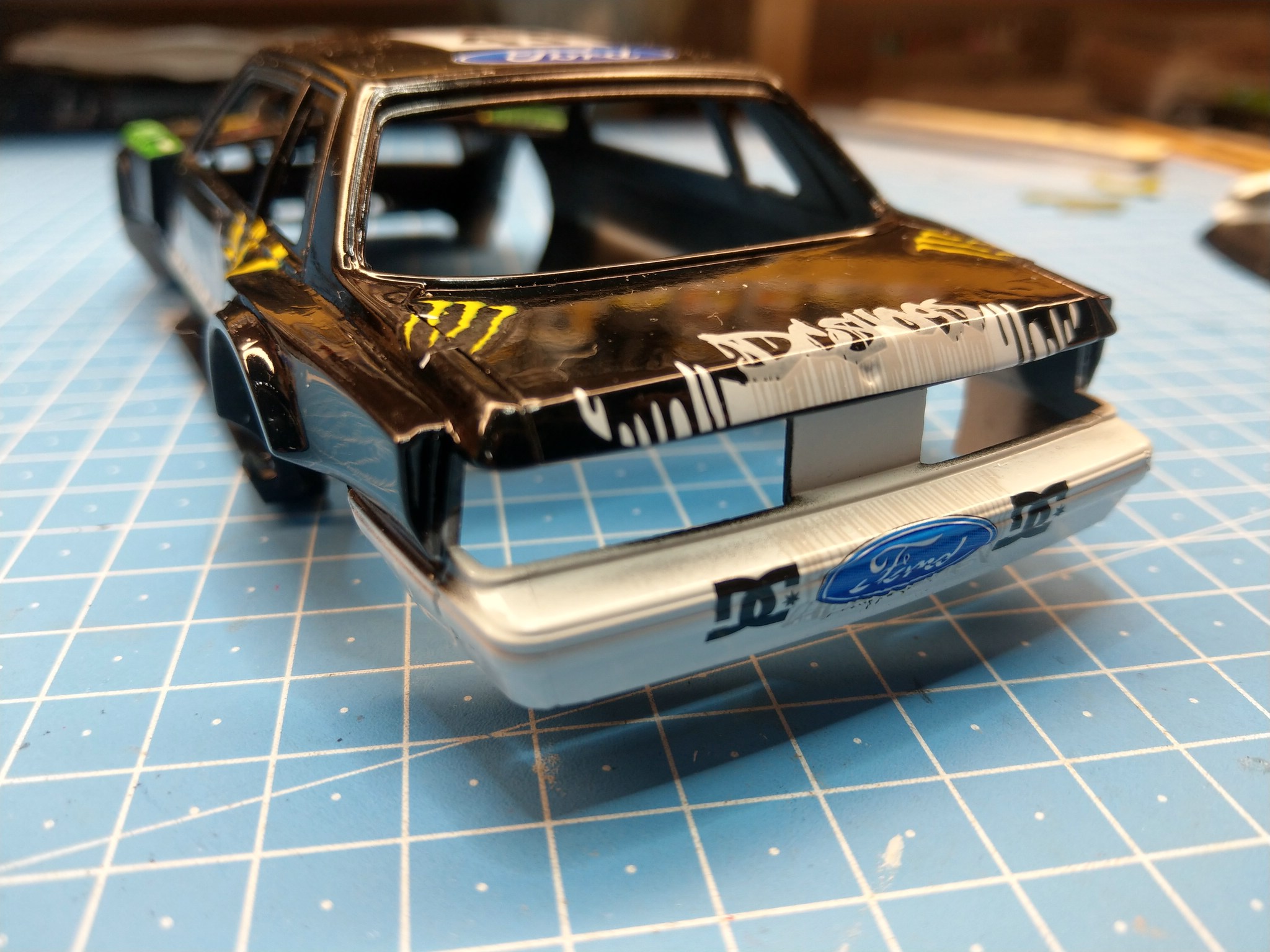

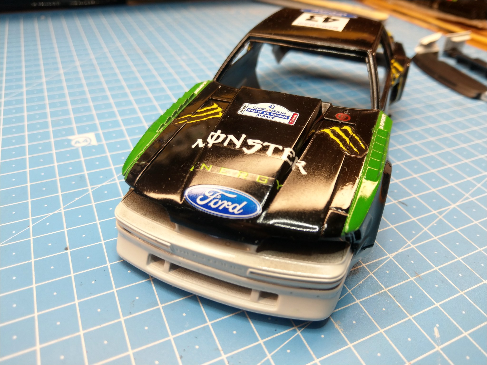

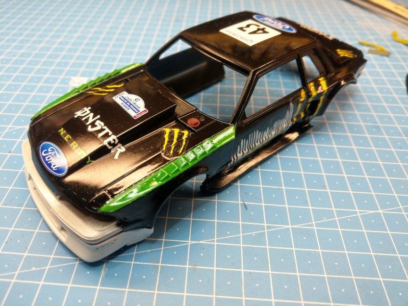

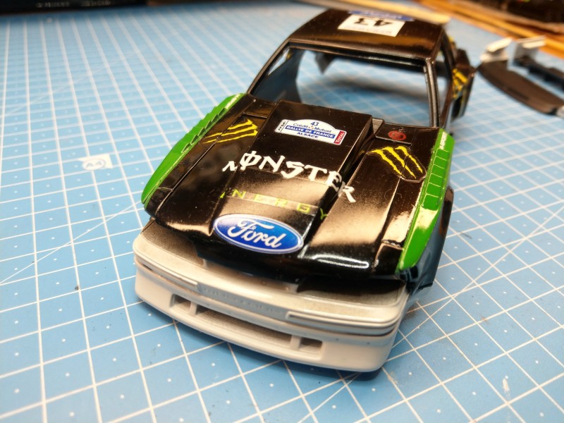

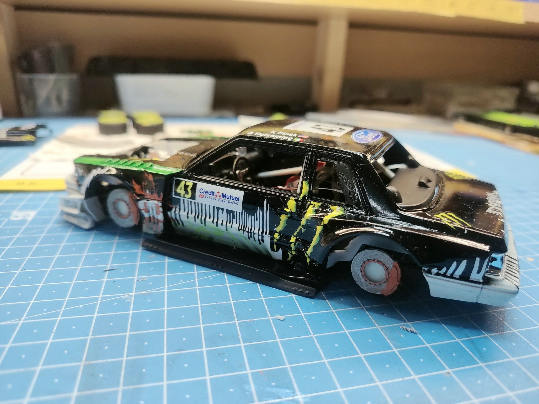

Decals habe ich aufgebracht - sie sind ziemlich störrisch und reißen viel - und es ist eine Herausforderung, das Design von Ken Blocks 2010er Monster Energy Ford Focus Iwie anzupassen. Dass die Decals reißen stört mich jetzt nicht wirklich...paßt zum abgerockten look, den ich eh haben wollte. Clean wird er nicht - das erwähnte ich eingangs 8-)
Der Focus ist aus einem Guß, der Mustang einfach gesagt wild.
Schaut euch einfach die ersten Schritte an.
Viele Grüße,
Dominik
Has thanked: 299 times
Herausforderung angenommen! Ich denke, es ist nicht einfach einen Decalsatz von einem so unterschiedlichen Auto auf ein Anderes anzupassen. Ford ist Ford :lol:
Gut bisher!

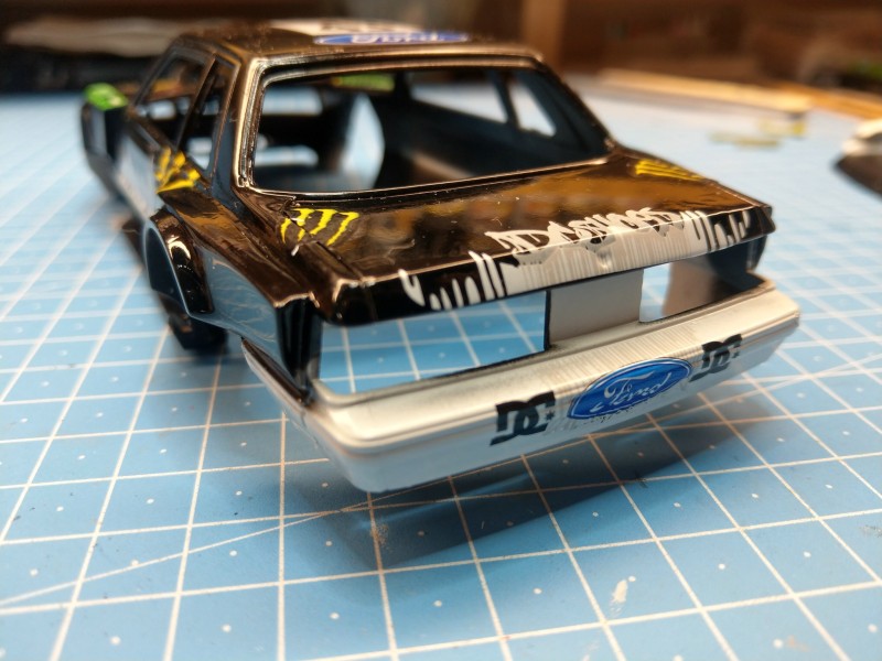

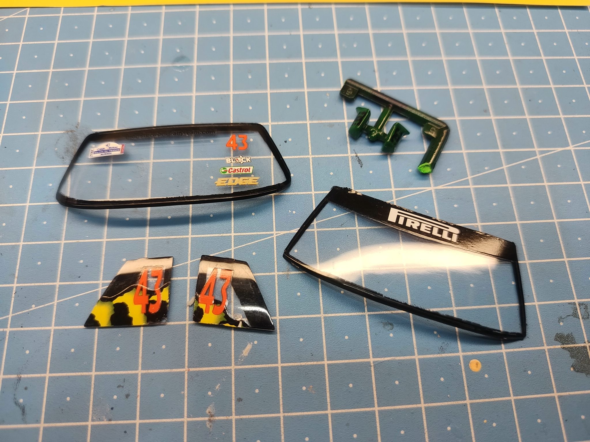

Jetzt hat es tatsächlich gefühlt eine Ewigkeit gedauert, bis ich mit dem Mustang wieder fahrt aufgenommen habe.

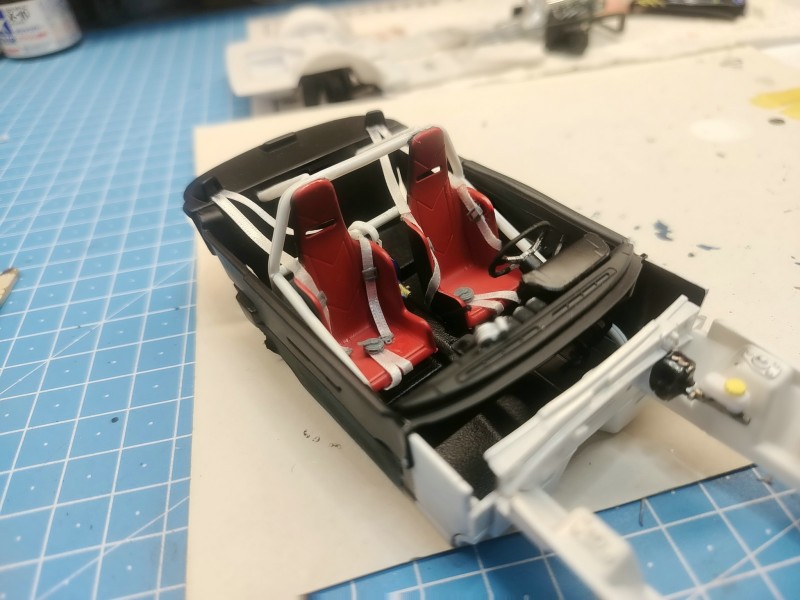

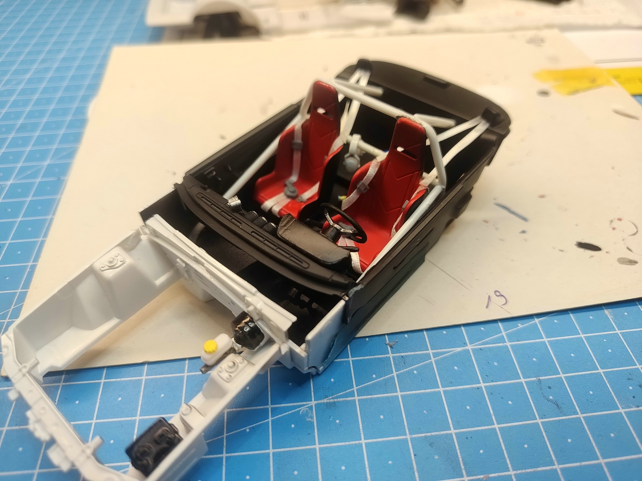

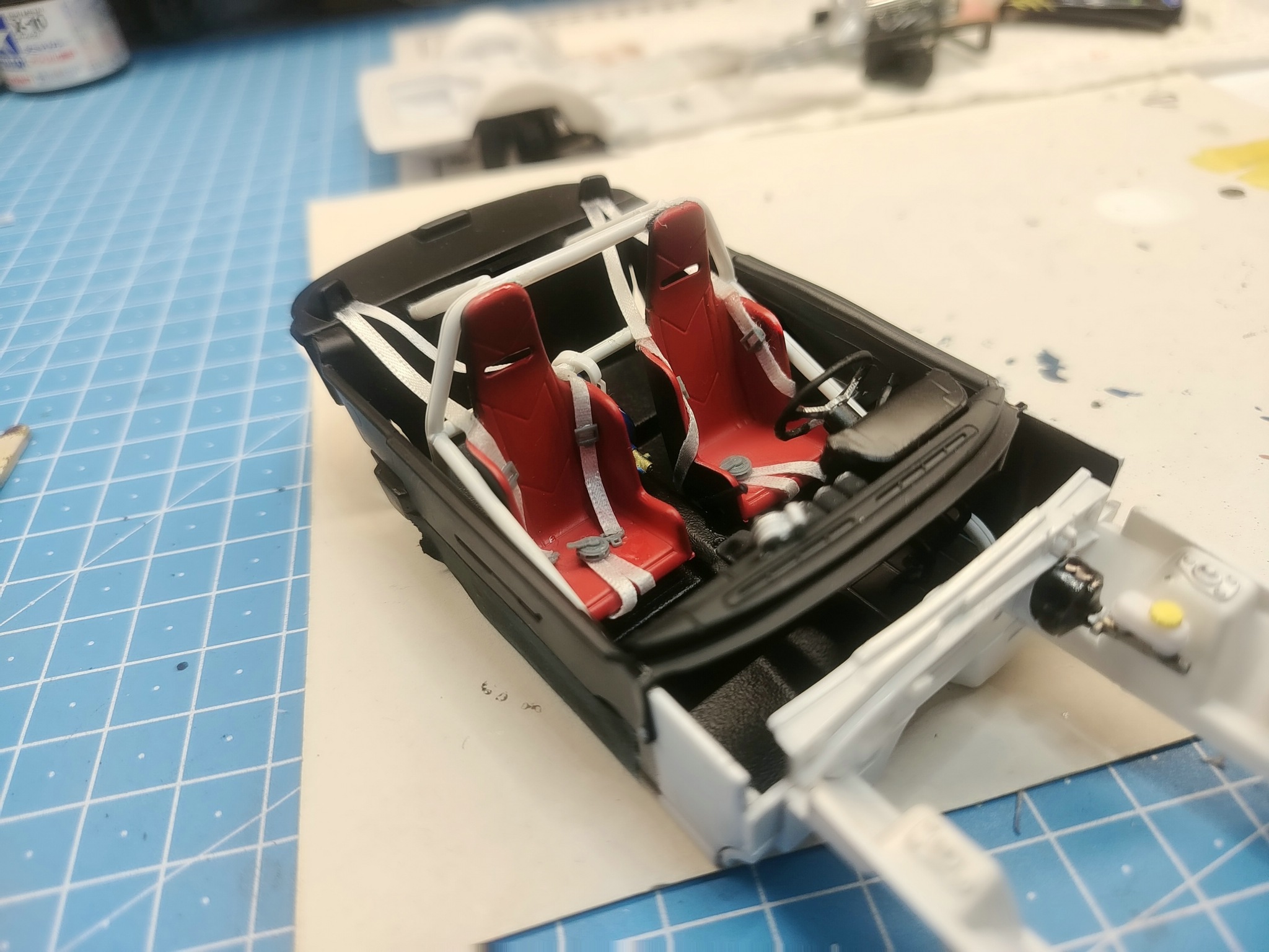

Die Decals ware so störrisch, dass ich mich durchgekämpft habe...und jetzt müssen die noch geschnitten und angepasst werden...das motivierte mich ungemein. Dazu noch die Gurte zusammen fummeln...das motivierte mich noch mehr.
Letztendlich, vor lauter "ich muss da jetzt durch" sind nicht viele Bilder raus gekommen - Entschuldigung dafür!
Die Gurte "mehr schlecht als recht" zusammengefrickelt in der Hoffnung, dass sie nach vollendeter Hochzeit nicht so übel zu sehen sind:
Somit ist der Innenraum für mich fertig.

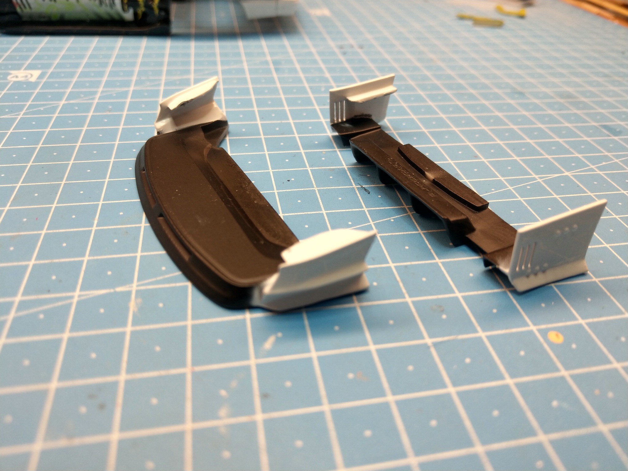

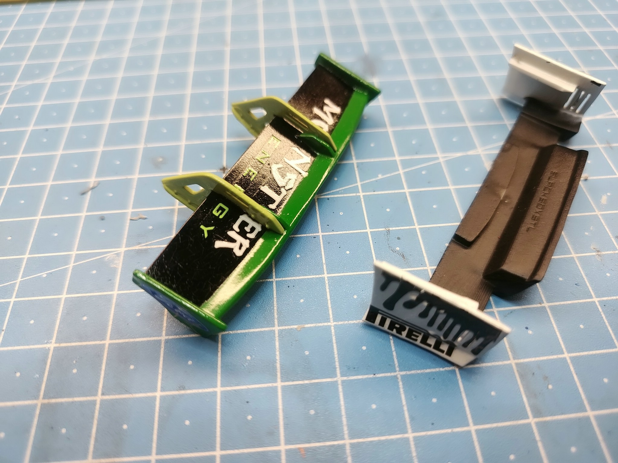

Anbauteile wurden noch decaliert:
und der Heckspoiler komplettiert:
"Am Ende des Tages" ist die Hochzeit vollzogen und ich kann an die Endmontage gehen:

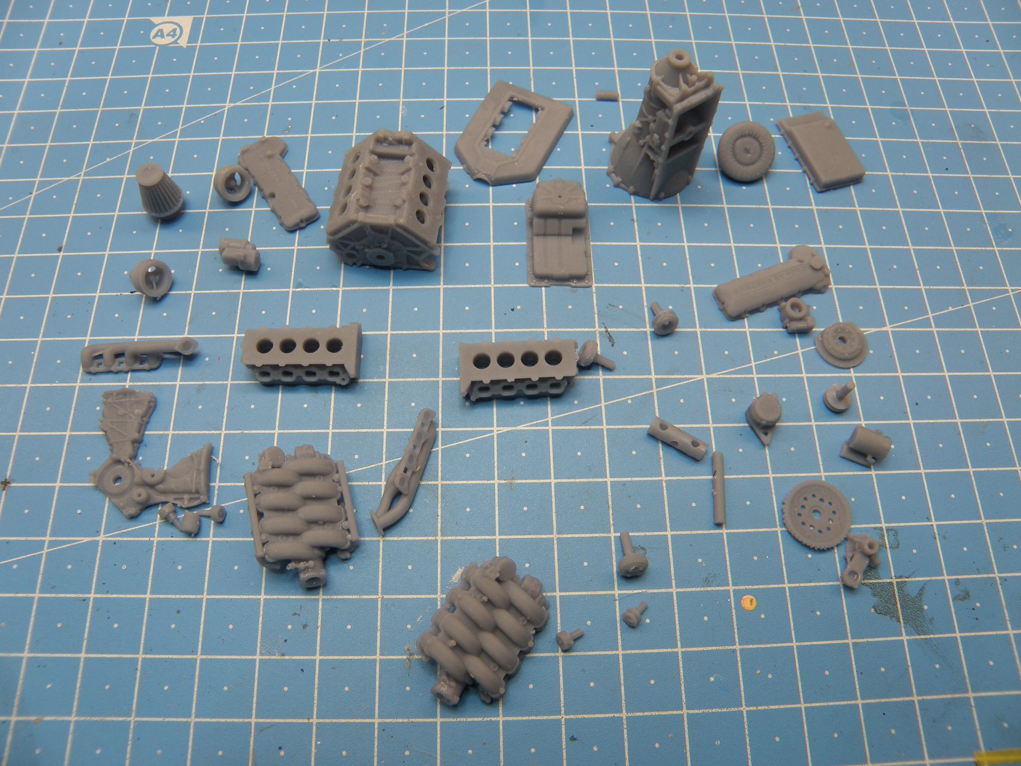

Ich habe mit dem Gedanken gespielt, den Coyote-Motor zu implantieren. Nach drei Drucken und einem letztmaligen vermessen, paßt das Triebwerk nicht in den Vorderwagen. Meine Maßeinheit war die Ölwannenlänge...der Motor ist einfach zu Mächtig.
...und zu allem Überfluss habe ich meine Polarisationsfolie des Druckers zerstört, so dass ich da auch noch daran arbeiten muss...also kein Drucken mehr möglich. Toll!
