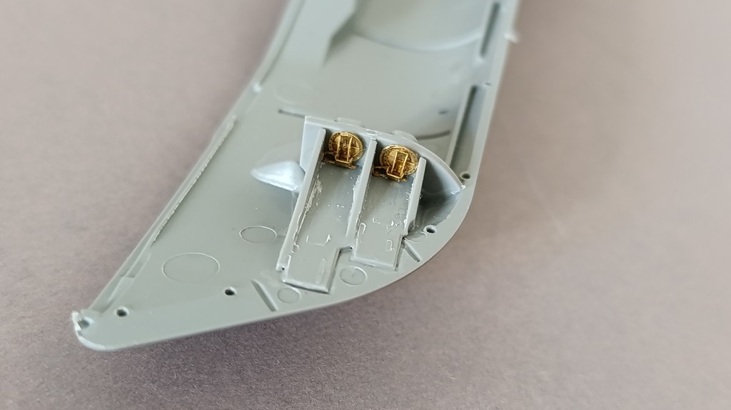

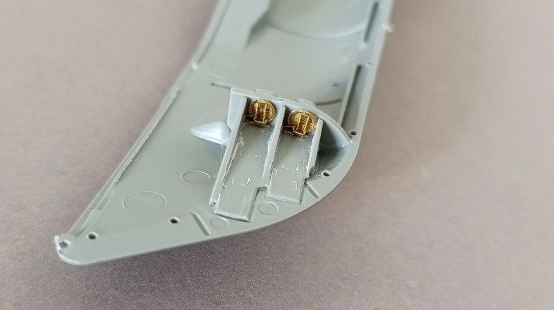

So die ersten Bauschritte sind vollzogen. Die Torpedorohre sind verbaut und die Deckel dank dem PE-Set auch schön detailliert. Ich werde eine Seite geöffnet die andere geschlossen darstellen.
Ich werde den Rumpf jetzt nicht öffnen, ich sehe hier einfach keinen Mehrwert und das Risiko den Rumpf zu zerstören. Desweiteren müsste ich die Flutschlitze von innen wieder abkleben, da ansonsten Licht in den Rumpf scheinen würde.

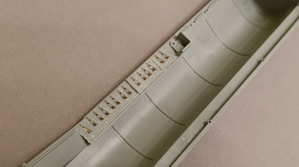

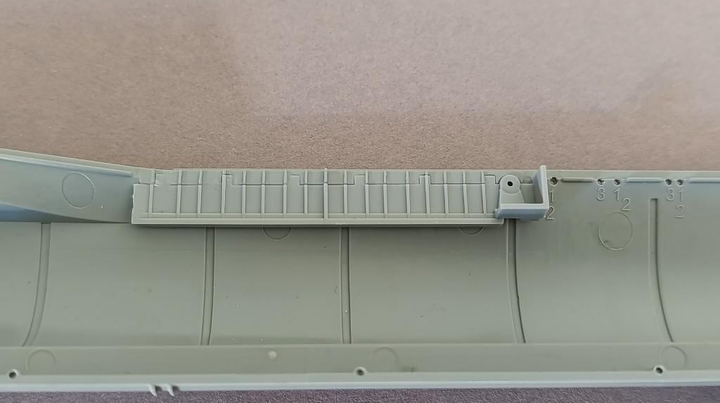

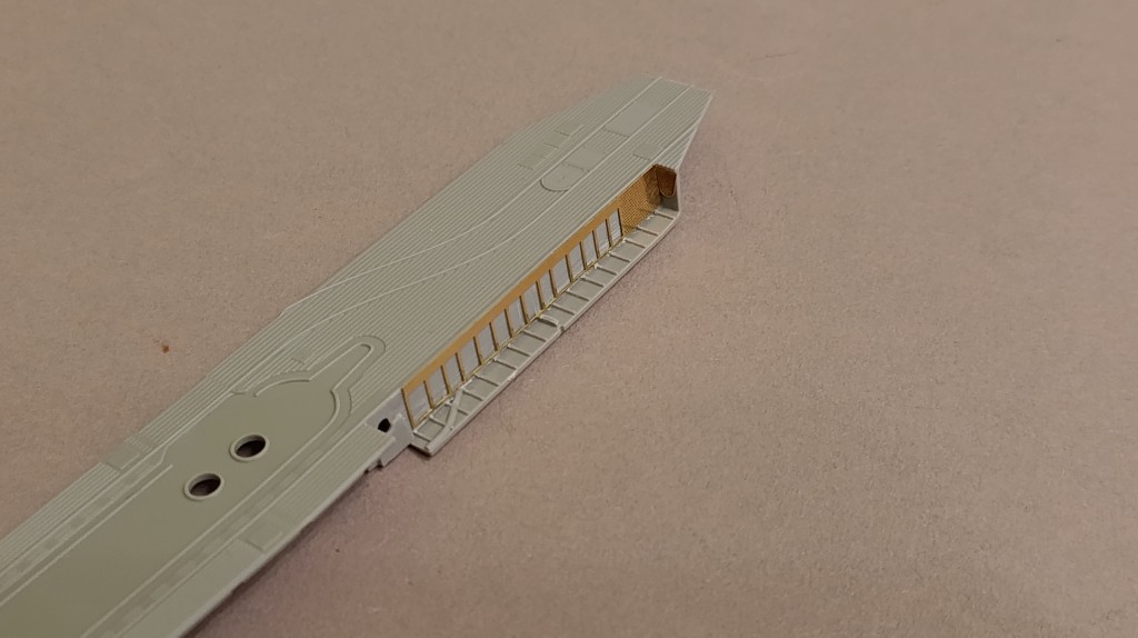

Die Bucht für den Schnorchel habe ich auch schon vorbereitet, hier wurden die Rippen entfernt und später durch PE-Teile ersetzt

Weiter geht's im Text: ich habe zunächst Mal die Plastikrippen entfernt und durch PE-Teile ersetzt.
Das selbe passierte auf der anderen Seite. Da ich das PE-Teil für das Deck nicht verwenden werde, weil es kein wesentlich Mehrwert hat,habe ich es auf den normalen Bausatzdeck angebracht.

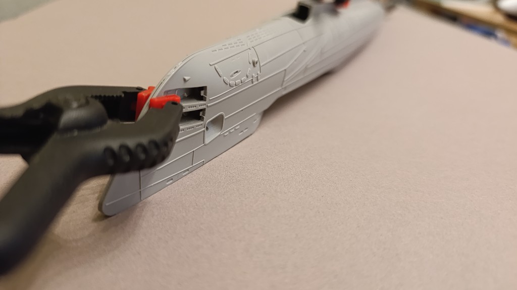

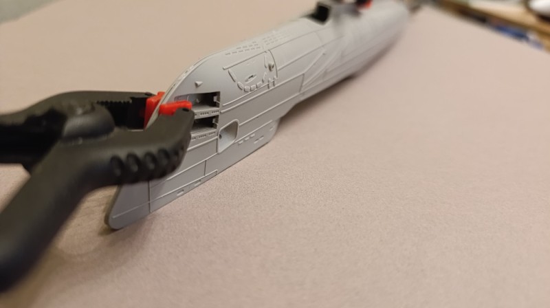

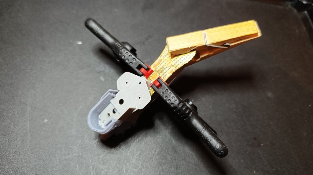

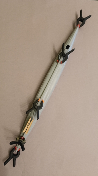

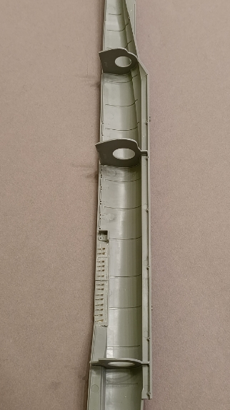

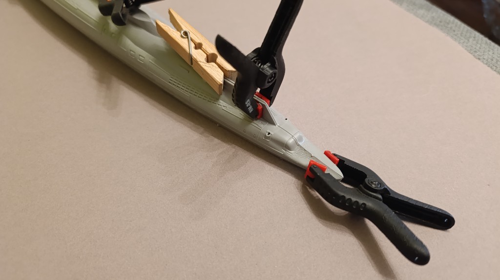

Jetzt konnte der Rumpf verklebt werden. Hier habe ich Sicherheitshalber ein paar Klemmen verwendet.
Nochmal im Detail an den Torpedorohreb und am Heck
Ein bisschen werde ich versäubern müssen, aber insgesamt sieht das alles mehr als in Ordnung aus.

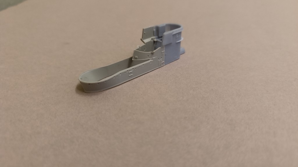

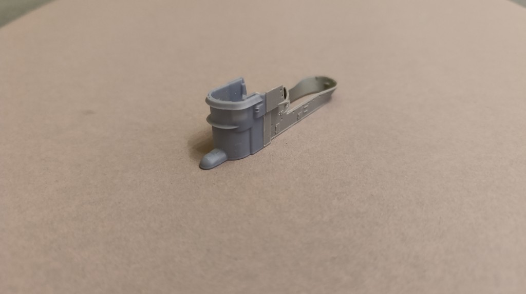

Der schwerste Teil kommt jetzt. Ich habe den Trum zerstört.
Dieser sei angeblich falsch dargestellt und passe nicht zur U-190. Revell hat sich das Vorbild hier an der U-505 genommen.
Vorsicht habe ich Schicht für Schicht abgeschabt, die hinteren Teile an den neuen Turm anzupassen
Auch auf der anderen Seite. Damit das am Ende gerade wird und nicht in irgendeine Richtung neigt, war es notwendig die Seitenteile zunächst hinten zu verkleben und vorne anzupassen.
Natürlich muss auch hier verspachtelt werden, aber soweit ich sehe alles im Rahmen

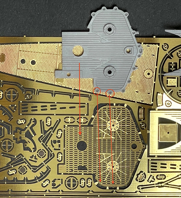

Da die U-Bootgefahr bei mir aktuell eher gering ist, musste ich das Corpus delicti zuerst aus den Tiefen meines Arsenals heraussuchen. Hier nun eine Beurteilung aus meiner Sicht:

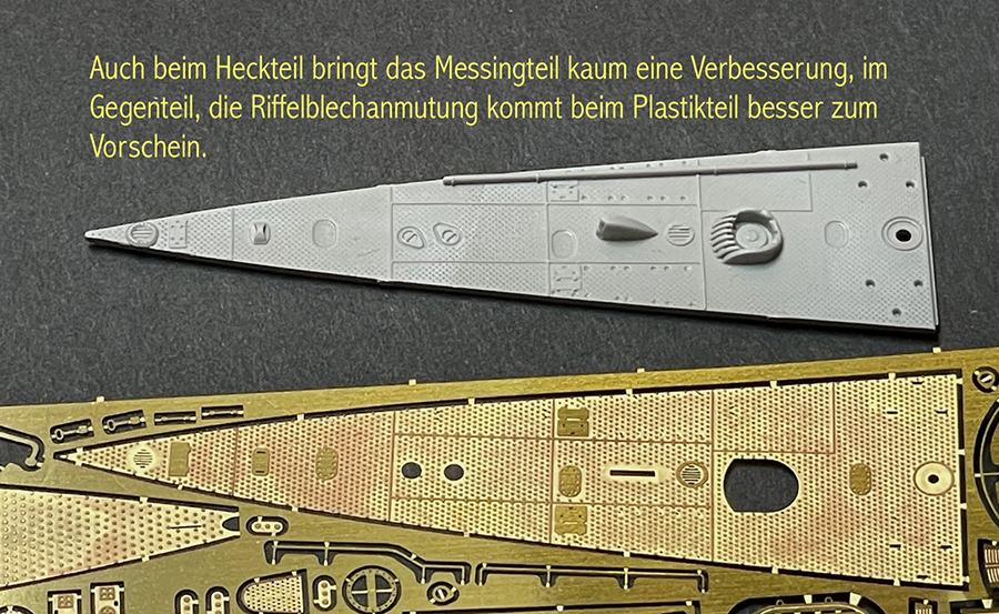

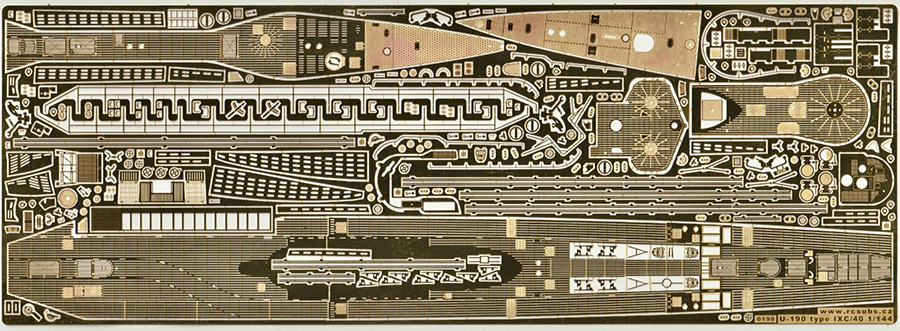

Der sorgfältig und präzise gestaltete Ätzteilesatz mit den gedruckten Ergänzungen von RCSUBS bieten zweifelsohne willkommene Verfeinerungen und Verbesserungen des U-Boot Bausatzes an.

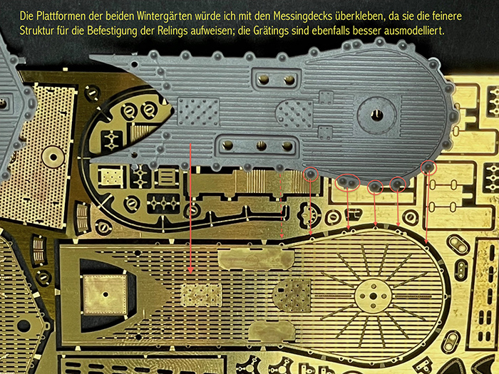

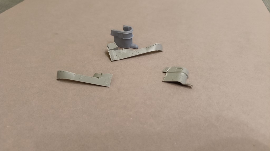

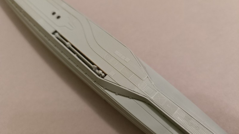

Beim Vergleichen der Plastikteile mit der Ätzteilplatine von RCSUBS, zeigt sich aber auch einmal mehr, dass nicht alle Messingteile das Modell unbedingt besser machen. Deine Frage, ob man beispielsweise die Decksteile verwenden soll, ist durchaus berechtigt. Ich würde sie wahrscheinlich nicht verwenden, da dadurch kaum ein Mehrwert entsteht.
Letztlich muss jeder für sich selbst beantworten, was er vom Angebot verwenden will. Dazu soll der nachfolgend illustrierte Vergleich mit den Plastikformen dienen.

Was die Decks anbelangt, kann man also ohne weiteres auf deren Verwendung verzichten. Anders ist es bei den Plattformen des Wintergartens. Die Rasten für die Relingsstützen fallen um einiges feiner aus.

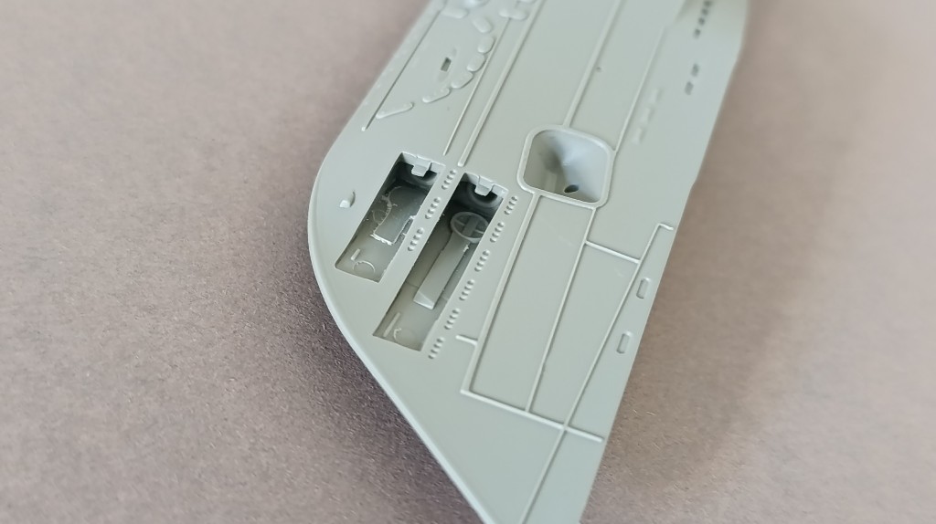

Was die Flutschlitze anbelangt kann ich deine Bedenken gut verstehen. Ich habe die von RCSUBS vorgeschlagene Verwendungstechnik (siehe Video unter https://www.youtube.com/watch?v=o-q6vy5Rqos)
selbst noch nicht angewandt. Scheint mir aber plausibel und machbar. Ich würde diese Technik vorgängig an einem Werkstück üben, um beurteilen zu können, ob sich der Aufwand lohnt, da er mit beachtlicher Mehrarbeit (ausbohren bzw. dremeln, mit Wärme einpassen, verspachtel, verschleifen) verbunden ist. Letztlich wird der Unterschied zu mit einem schwarzen Fineliner ausgemalten „Öffnungen“ nicht wesentlich sein, ausser dort, wo der Hohlraum durchscheint, beim Videobeispiel am Bug.
Bezüglich offener Flutschlitze der andern Art hat mir ein Modellbaukollege anlässlich des letzten Treffens der Waterliner in Laupheim erklärt, dass er am Typ IX/C Boot alle Öffnungen einzeln aufgebohrt, und Loch für Loch mit zwei Stegen versehen habe. Eine riesige Fleissarbeit, die leider wohl nur wenige genügend anerkennen werden. Ist also nur für diejenigen relevant, die all ihr Können über eine lange Bauzeit hinweg ausleben möchten.

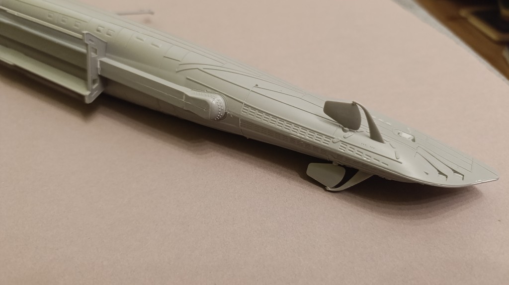

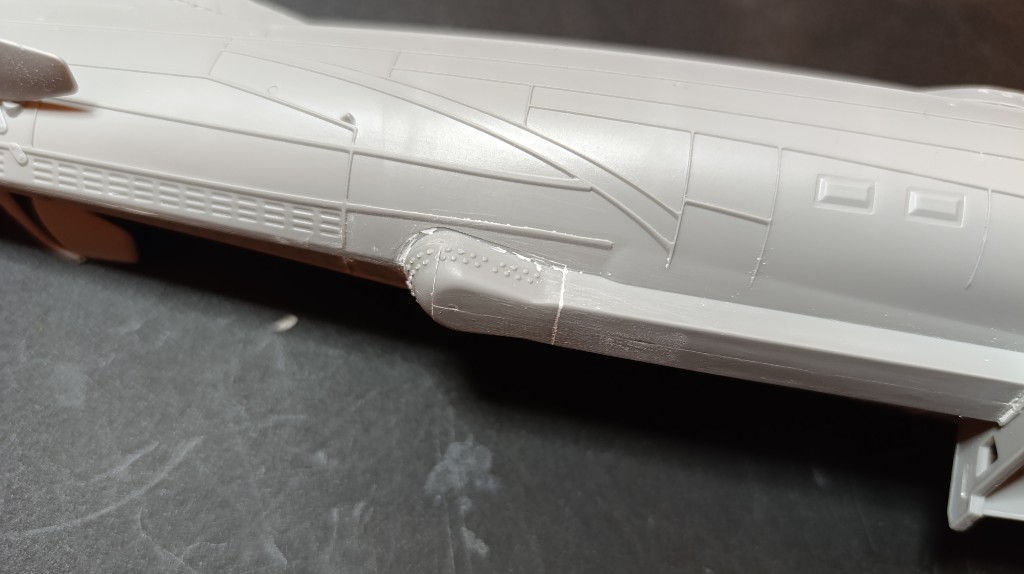

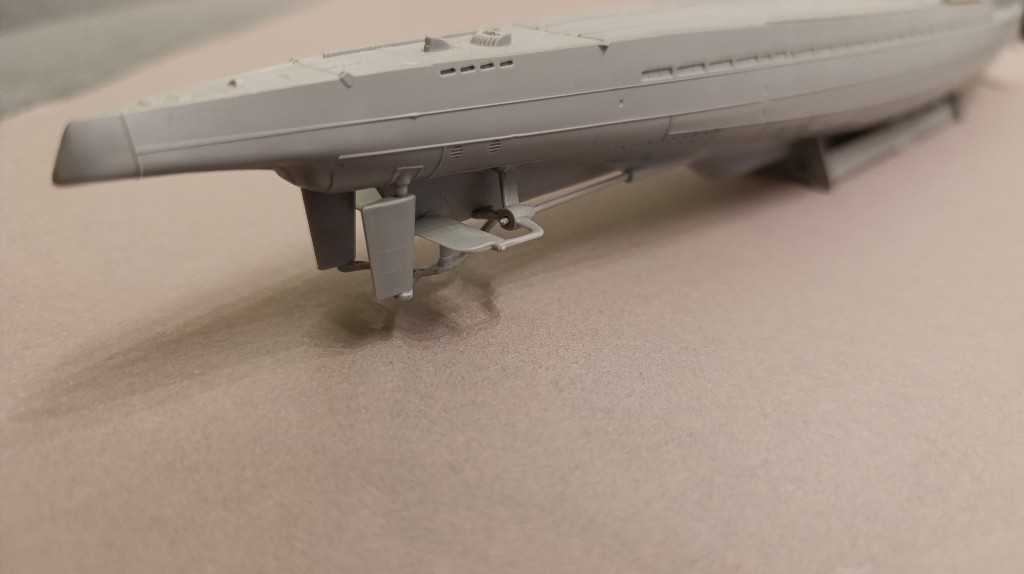

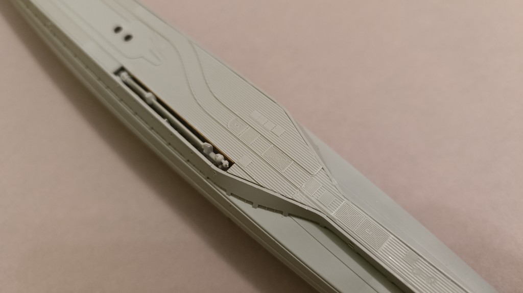

Noch in der alten Behausung ging es an der U-190 weiter. Ich habe hier unter anderem die drecks Teile angebracht. Diese waren drei geteilt und wirklich gut umgesetzt, so dass eigentlich nicht wirklich notwendig ist die PE-Teile zu verwenden. Vorallem das Riffelblech am Heck ist im Plastik einfach besser dargestellt.
Der Übergang des vorderen Teil mit dem Mittlerenteil bedarf allerdings einiges an Verbesserungen. Hier ist der Übergang nicht gut gelungen.

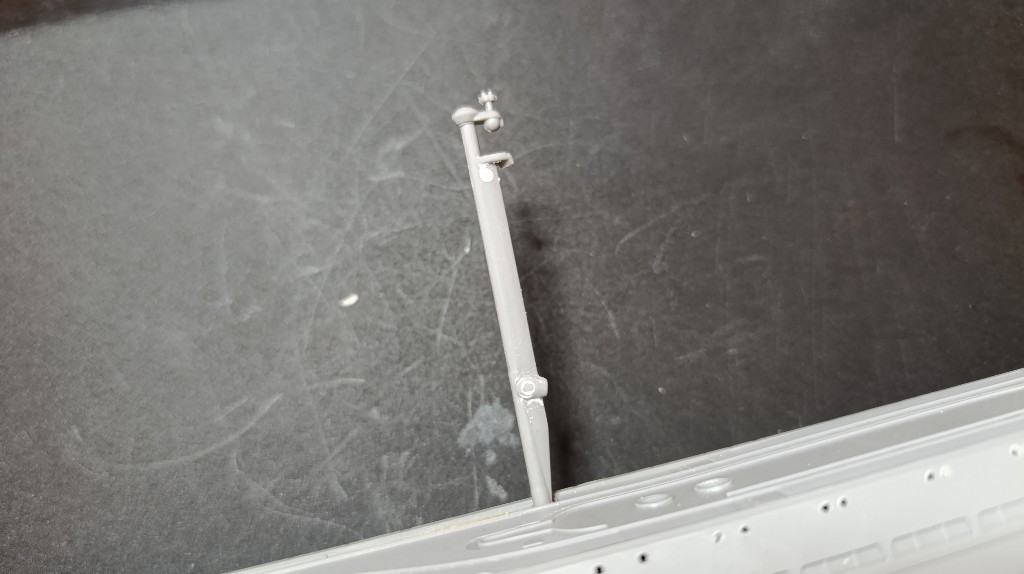

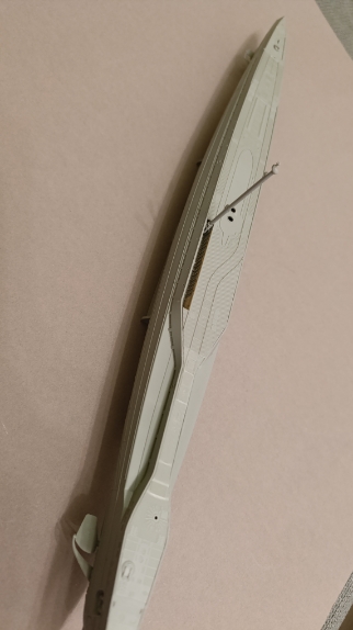

Der Schnorchel ist in seinem Schacht eingesetzt und Beweglich. Dabei sind ein paar der PE-Teile raus gesprungen, die habe ich aber alle gefunden und klebe sie wieder ein.

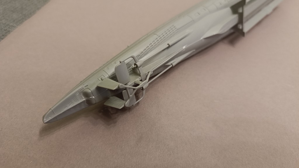

Die Tiefenflossen vorne sind auch angebracht. Außerdem würde hier der untere Teil am Kiel noch angebracht, was aber einige Passprobleme hat und nicht ohne Spachtel auskommt.
Hinten sitzen nun auch Schrauben und Steuerflossen.

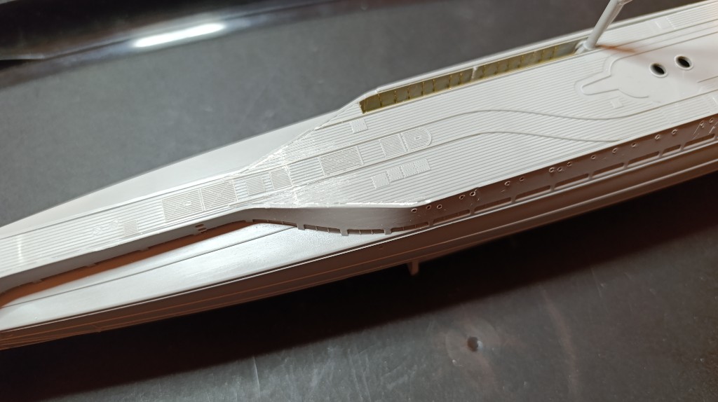

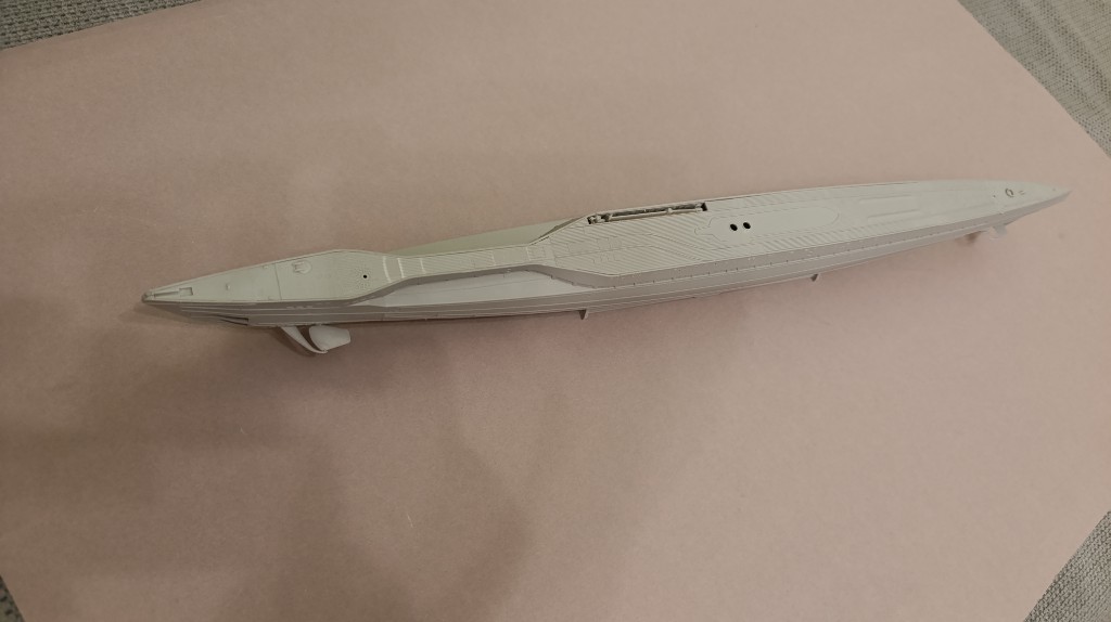

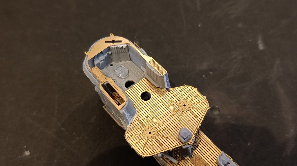

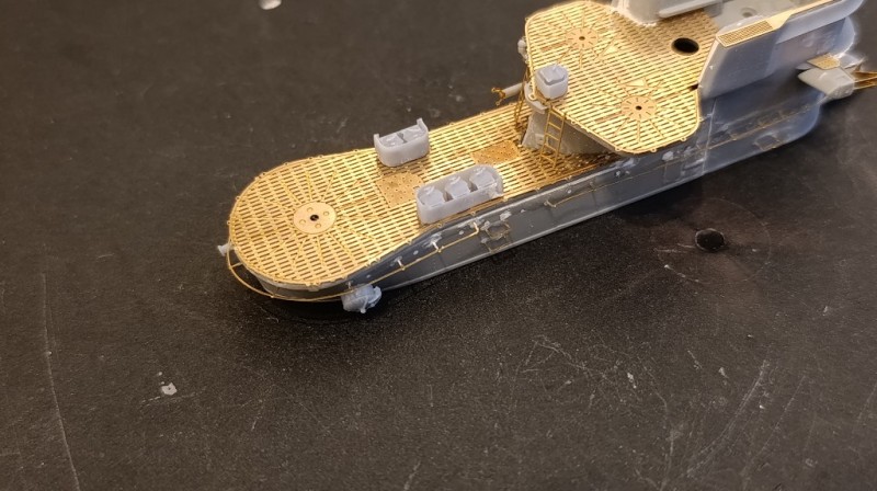

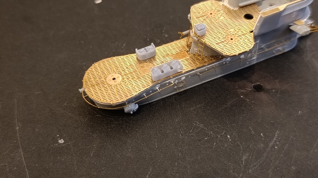

So ich bin heiß aufs bauen, ich will endlich Mal wieder was fertig bekommen. Daher ging es jetzt erstmal schön an der U-190 weiter. Zuerst habe ich die gespachtelten Stellen am Rumpf ausgebessert.
Auch der Schnorchel der unschöne Auswurfstellen hat (was bei einem New Tool 2024 nicht sein darf, erst Recht nicht wenn der Hersteller Revell heißt) ausgebessert.

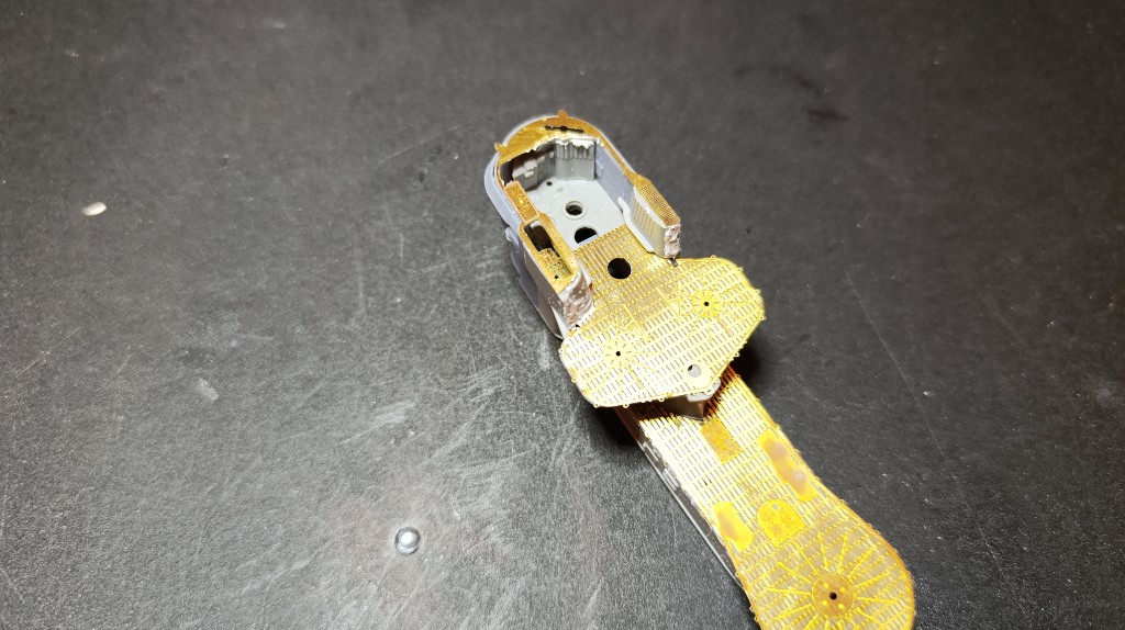

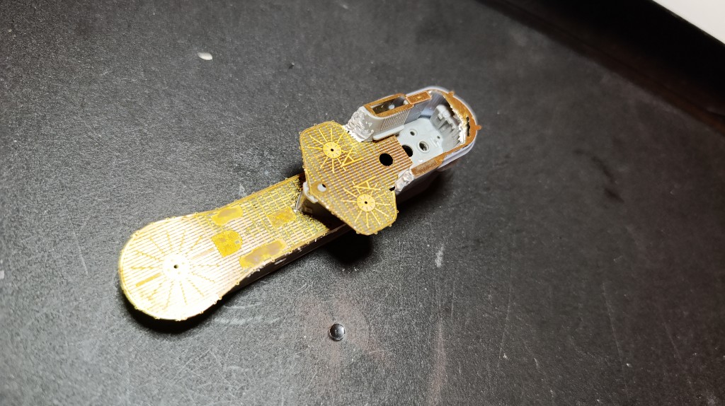

Weiterhin habe ich Versucht aus den Übergang das beste zu machen. Ich weiß nicht so Recht. Ich überlege auch schon das PE-Deck zu verwenden, müsste aber alles blank Schleifen, was ich eigentlich auch nicht will. Zumal die Oberflächen ähnlich gut sind. Was sagt ihr?

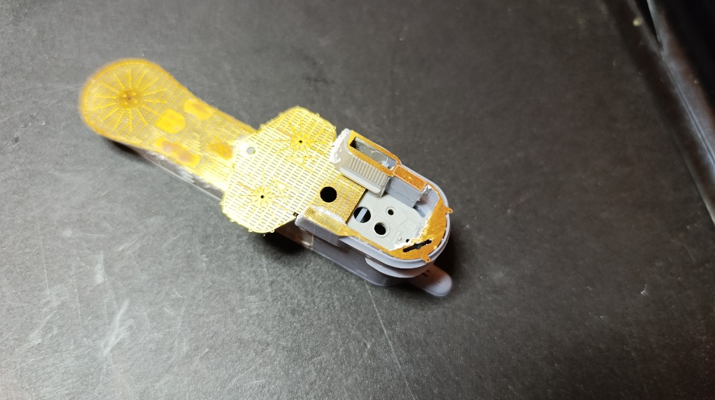

Blank geschliffen habe ich die beiden Decks auf dem Turm. Hier waren die Details nicht so gut, so dass die PE-Teile hier die bessere Wahl waren
Eingebaut habe ich das ganze dann schon und die PE-Teile aufgeklebt. Etwas knifflige war dabei den vorderen Deckbereich am Turm einzuschieben.
Ich muss hier auch etwas versäubern, weil die Turmfront doch etwas anders ist als ursprünglich vorgesehen.

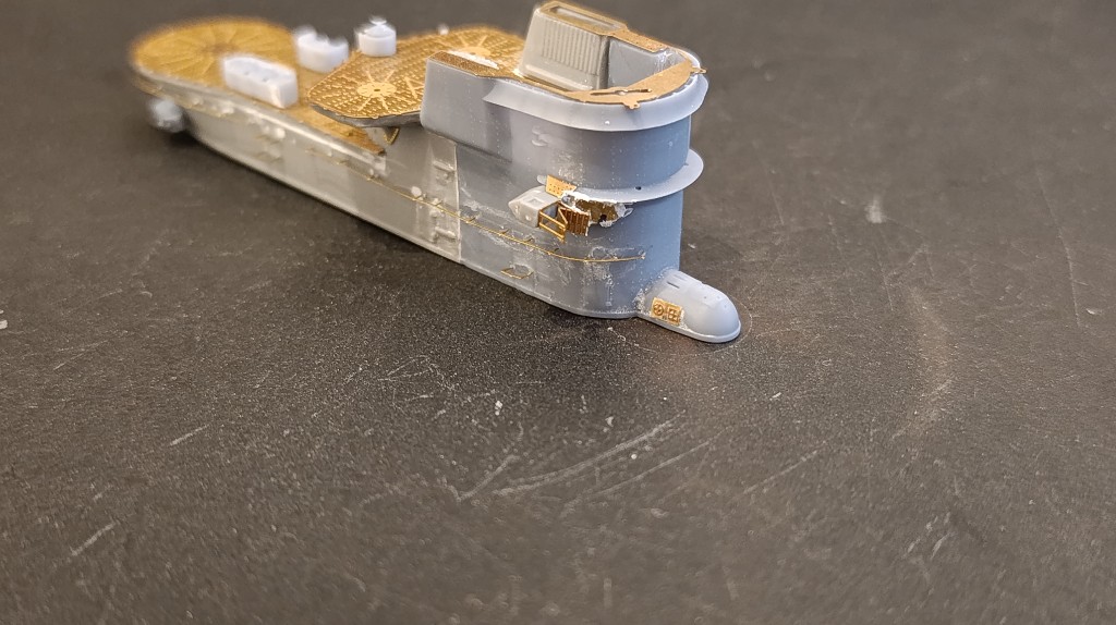

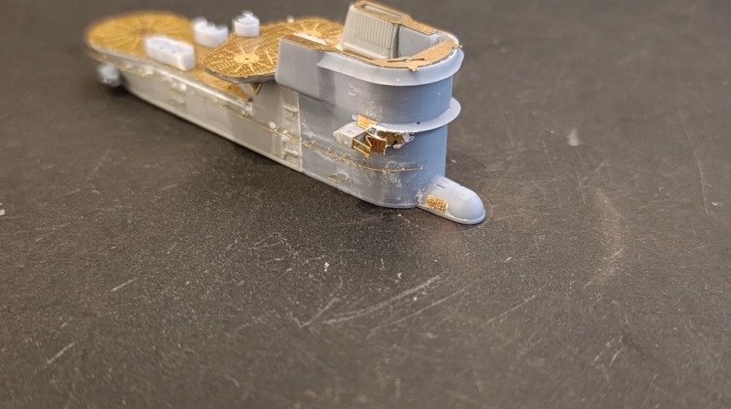

Es schleppt sich so voran. Aber es wird. So habe ich bereits vor ein paar Wochen den Trum weiter gebaut. Das war gar nicht so einfach, da man auf Grund des anderen Turms aus dem Detailset, trotzdem die Innenteile aus dem Bausatz benötigte. Daher mussten Teile umgebaut werden. Das ganze wurde mit einem 3D-Druckteil dann schließlich abgedeckt. Hier muss ich aber nochmal final versäubern.
Mich ärgert diese Stelle auch ein wenig, und ich hoffe am Ende Trotzdem schöne Details hier zu sehen.
Weiter geht es dann an der Außenseite, auch hier wird es umfangreiche Änderungen geben.
Eine so ein bisschen bin ich auch immer noch am Hadern ob ich nun die Plastikteile übernehme oder doch die PE-Teile. Gerade der Übergang der beiden Plastikteile vorne stört mich etwas und die ein oder andere Klappe ist besser dargestellt, auf der anderen Seite sind die Schienen am Plastik besser, was ich im PE nicht so gut hinbekomme

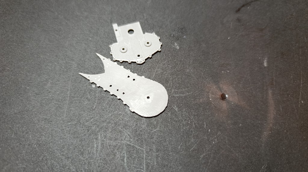

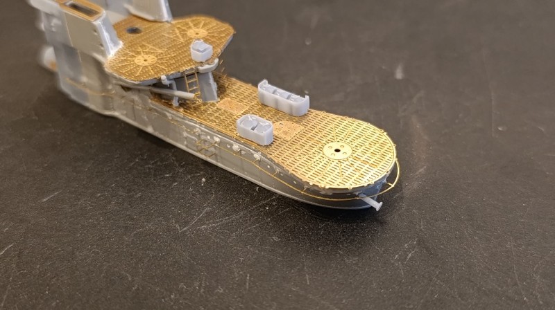

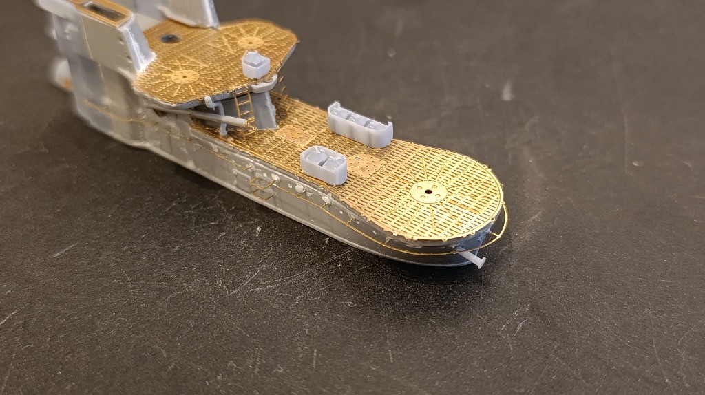

Die ersten 3D gedruckten Teile fanden ihren Platz am Bausatz. Allem voran Lukendeckel.
Die Details dabei sind wunderbar filigran, aber natürlich auch brüchig, so dass man erstmal sich damit anfreunden muss.
Außerdem wurde die Halterung für den ausgefahrenen Schnorchel angebracht, auch hier wurde viel durch PE-Teile setzt.
So richtig zufrieden bin ich bisher nicht, ich hoffe ja dass das dann mach der Lackierung ein anderes Bild gibt.
So das wäre dann wohl der jetzige Stand der Dinge. Eigentlich fehlt nur noch die Bewaffnung

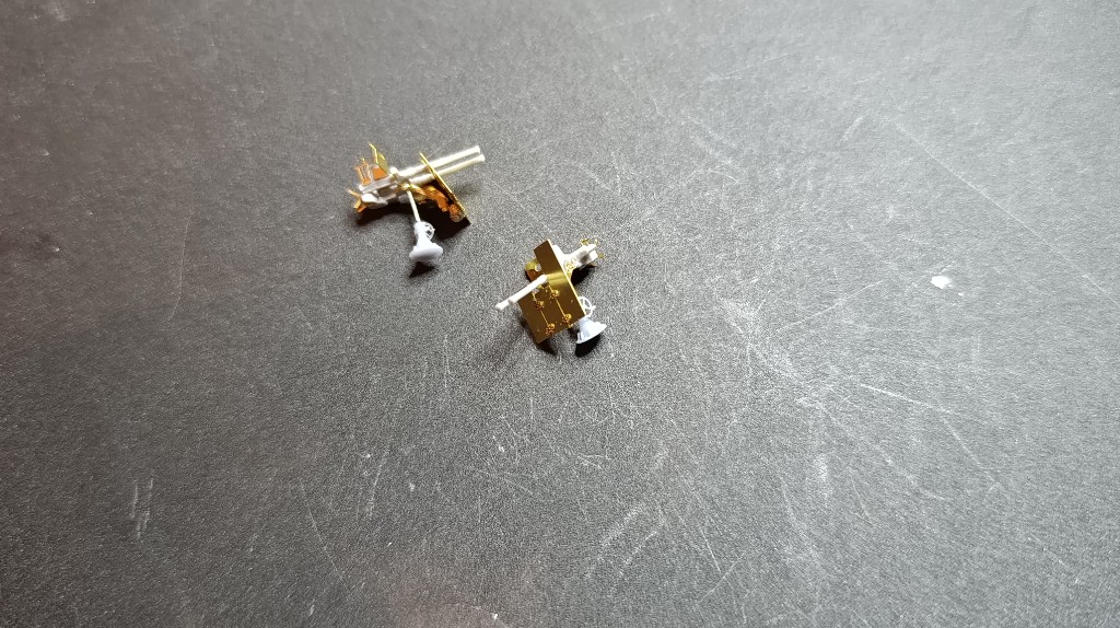

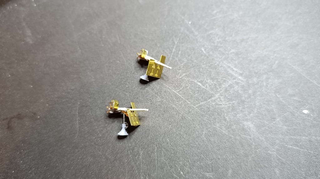

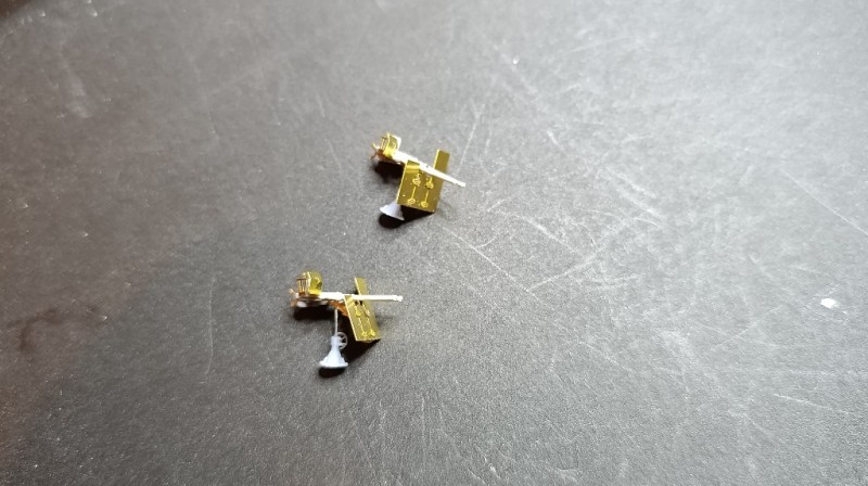

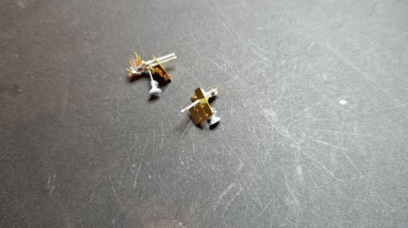

Nun würde es fummelig: die 20mm-Zwikings-Flak wurden gebaut. Bis auf das Geschütz würde alles andere mit PE oder Resinteile dargestellt. Die Anleitung war tatsächlich auch nicht so eindeutig und musste ziemlich viel probiert werden. Ob mein Ergebnis im Sinne des Erfinders ist? Keine Ahnung
So langsam komme ich nun doch voran. Mal sehen, ich bin gespannt wie lange es noch braucht.

Die Geschütze sehen etwa seltsam aus.
Bei Modellversium gibt es eine Besprechung zum CMK Ergänzungsset.
Es wird auch gezeigt, wie der Schutzschild montiert ist.
https://www.modellversium.de/kit/artikel.php?id=11394
Beiträge: 3166
Been thanked: 342 times
Ja aber das CMK Set ist ja zum einem in 1:72 und hier haben die 20 mm Zwillingsgeschütze auch keine Schutzschilde. Zugegeben muss ich aber sagen dass die Montage Anleitung auch eher ungenau war, aber so im Vergleich mit dem Vorbild schon halbwegs passen :thumbup:
