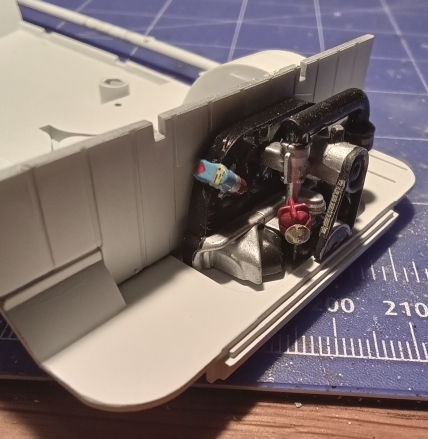

Hallo Modellbaufreunde,
Seit mehr als 1 Jahr besitze ich diesen Modellbausatz, den ich nun endlich in Angriff nehmen will.

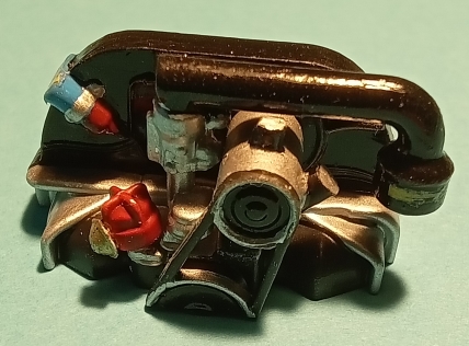

Zum Anfang:
Bauabschnitt 1 bis 2b -Der Motor

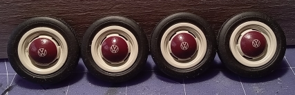

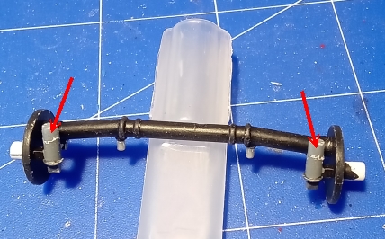

Bauabschnitt 3 -Die Räder
Wie bei Dino58 habe ich alles entchromt, und passend lackiert und die Decalcomanies angebracht.

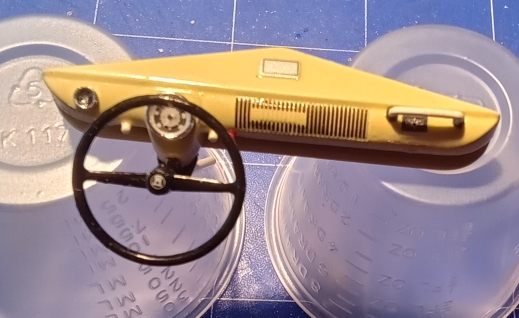

Es geht weiter:

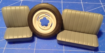

Bauabschnitt 4
Bevor man die Teile n° H11 lackiert, kann man das Teil n°B10 einbauen
Hier ist nur der Motor ohne Kleber eingesteckt, damit das Teil B10 im Winkel klebt.
Ich habe die Farbe "F" mit Klarlack überzeug (F+R). Ob das die Realität entspricht? Jede muss selber Wissen.

Wie du schreibst, jeder wie er mag.
F ist aus 04(glanz) und 314(matt), folglich wird es seidenmatt werden.

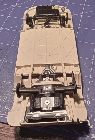

Es geht weiter mit Bauabschnitt 5 bis 8:
Perfekt
Perfekt
Lg.
Jean-Marc

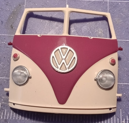

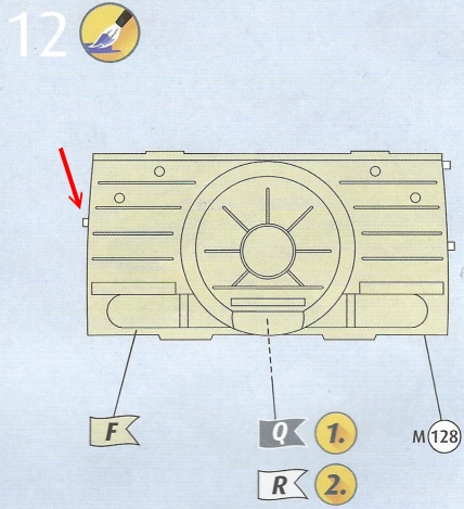

Es geht weiter;
Bauabschnitt 12
Hier haben wir ein Problem. Die Darstellung in der Bauanleitung ist Falsch.Vorn sollte graue Farbe angebracht werden und hinten sollte die Farbe Beige sein. Man kann sich an dem Stift links orientieren, der bei Bauabschnitt 14 rechts ist.

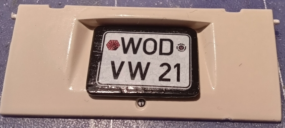

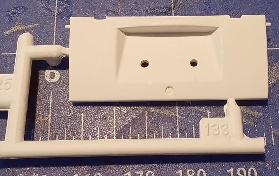

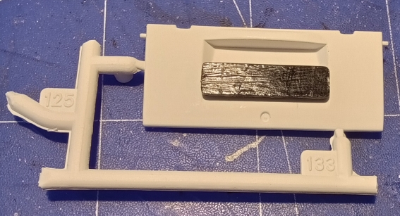

Bauabschnitt 17 bis 22

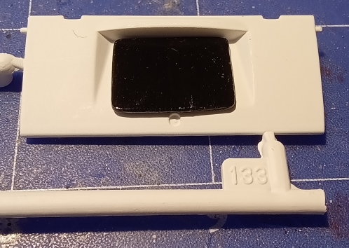

Bevor ich alles zusammen gebaut (geklebt) habe, habe ich die Abziehbilder auf jedem einzelnen Teil angebracht. So ist es einfacher.
Achtung: bevor man das Teil N° O 133 einbaut, muss man eine Entscheidung treffen. In der Tat; die Abziehbilder für die Nummerschilder gibt es nur einmal in Längsformat und nur einmal in Rechteckigem Format. Also man kann nur Vorn das Teil N° E 109 einbauen und Hinten nicht. Das Teil N° E 109 passt nicht. (Siehe bauabschnitt 46 und 47) Entweder man spachtelt die Löcher zu oder man baut selber eine"Halterung" für das Nummernschild. Die Bilder sprechen für sich.
Autofix
Re: VW T1 "Dr. Oetker" Revell 07677
Verfasst: So 8. Feb 2026, 20:19
von Revell-Bert
Das ist eine Revell-Meisterleistung....
Hinten A(S)U Plakette, sogar im Plan ist es so eingezeichnet....
Egal, dein Bau sieht sehr ordentlich aus :thumbup: :thumbup: :thumbup:
Verfasst: Mo 9. Feb 2026, 10:38
von IchBaueAuchModelle
Bert hat meinen Gedanken voll aufgeschnappt. Obendrauf gab es seinerzeit noch gar keine AU-Plakette. Da sollte die TüV-Plakette prahlen. Die Revellschen Kennzeichen sind für mich immer ein Ärgernis. Egal, welchen Bausatz ich ran nehme: irgendwas ist immer.
Schöner Bau - dem kann ich auch zustimmen.

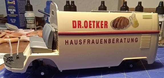

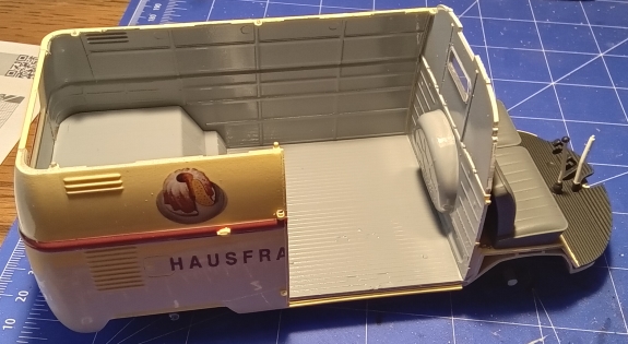

Es geht weiter:

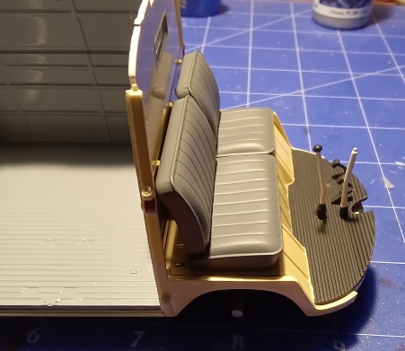

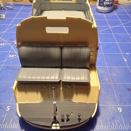

Bauabschnitt 23 bis 27

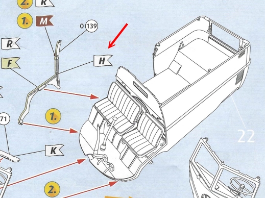

Alle Teile passen zusammen, auch die Abziehbilder (Decalcomanie). Bei Bauabschnitt 27 ist angegeben, dass das Teil N° O 139 sollte in der Farbe Weiss glänzend (H) bemalt werden; wieso? Die anderen Teile der Kabine sind in der Farbe hellbeige glänzend (F+R). Warum dieses Teil dann in Weiss glänzend?
Vielleich sollte ich die Maus fragen!
Die Frontpartie habe ich bewusst noch nicht eingeklebt. Es ist einfacher dieses Teil flach auf dem Arbeitstich komplet zu machen mit dem Bauabschnitt 39,40,41,42,43 und 49 und dann zusammen zu kleben auf dem Chassis.
