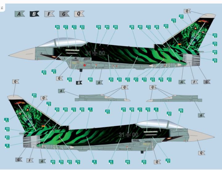

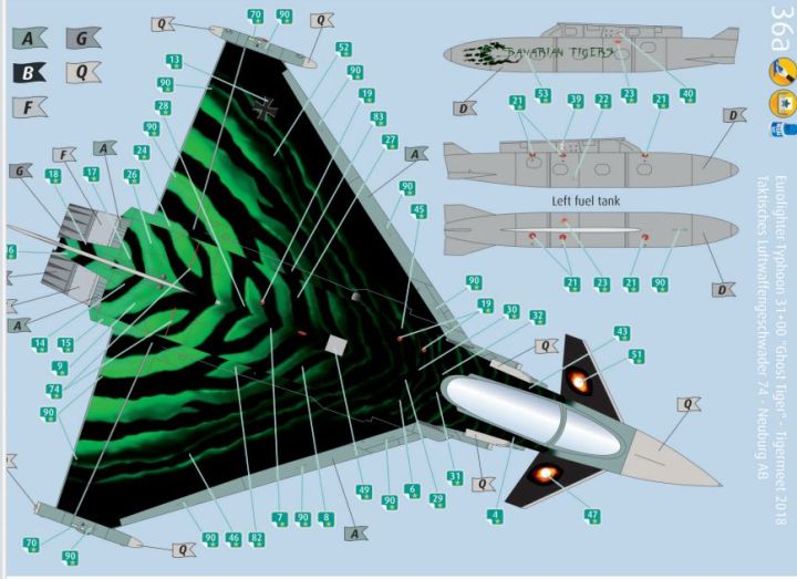

Hallo mein Name ist aaron ich bin neu hier und hoffe ihr könnt mir helfen
Ich hab den eurofighter ghost Tiger fertig und muss nur noch die sticker aufkleben musste die Aufkleber jetzt aber neu bestellen weil die alten kaputt gegangen sind und ich nicht verstehe wie ich am besten das bekleben anfange könnt ihr mir vlt helfen?

Ah okey, alles klar. Ja also wie du schon geschrieben hast, lässt du die solange einweichen bis die sich fast von selbst lösen. Am besten nutzt du zum abziehen ein Pinsel. Die Abziehbilder wirst du bei der Größe aber sicher mit Weichmacher behandeln müssen, damit sie sich optimal an die Oberfläche anpassen.

Und sollte ich lieber vorne anfangen oder an den Flügeln oder hinten ? Hättest du dazu noch Tipps? Oder hast du den selber noch nicht gemacht?
Ich hab den Bausatz auch noch vor mir, aber ich würde aus Erfahrung sagen, dass du am besten dort anfängst, was du am wenigsten anfassen musst.

Ich würde auf dem Rücken hinter der Kanzel anfangen, und das Abziehbild dann am Rumpf hinunter zum Flügelansatz führen. Danach würde ich mich langsam nach hinten weiter bewegen. Danach die Flügel von innen vom Rumpf her nach außen. So sind die Ansätze zum Rumpf hin ausgerichtet und fallen nicht auf. Beim Seitenleitwerk würde ich zuerst das Leitwerk bekleben, danach den Rumpf, danach die Tragfläche.
Die vielen zusätzlichen Markierungen erst aufbringen, wenn die flächigen Abziehbilder durchgetrocknet sind.
Wichtig ist natürlich, dass die ersten Abziehbilder an der richtigen Stelle aufgebracht werden, sonst verschiebt sich das alles. Lässt sich durch die Stückelung aber wohl noch ausgleichen.
