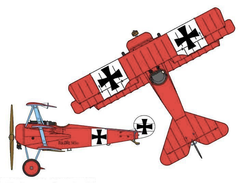

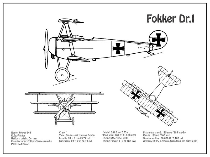

Angeregt durch die wellblechartige Struktur von Verpackungskarton entschied ich mich, das Modell aus diesem Material und im üblichen Grossmassstab 1:32 nachzubauen.
Dazu benützte ich einen Dreiseitenriss aus dem Internet, den ich entsprechend dem Massstab durch Vergrössern in die richtige Dimension brachte (Flügelspannweite 22.5 cm).

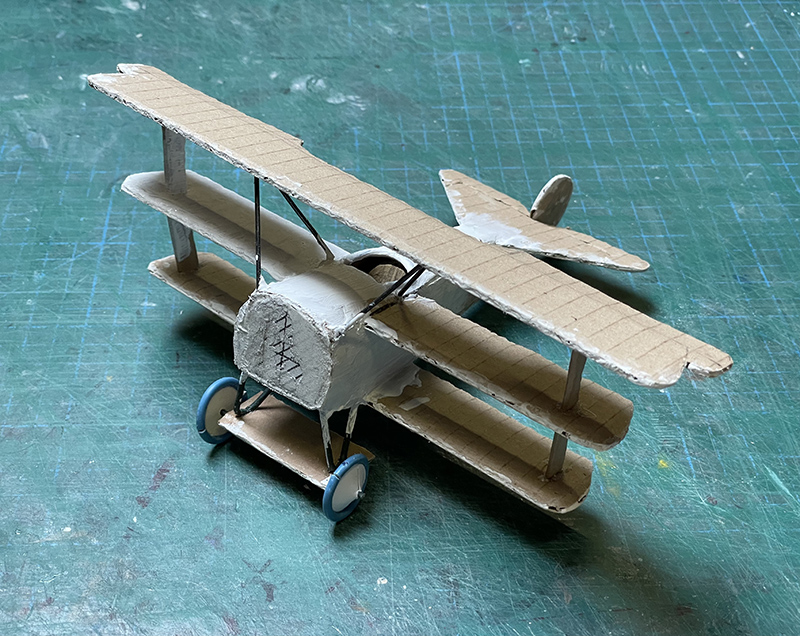

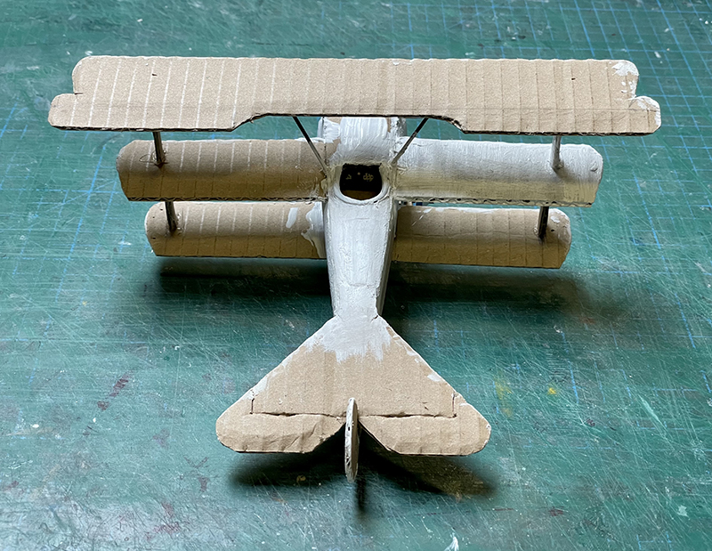

Die Flügel bestehen aus einem Stück Wellkarton ohne spezielles Profil, an der Hinterkante etwas zusammengedrückt.
03 Fokker.jpeg (476.04 KiB) 7633 mal betrachtet
Der Rumpf wurde in Kastenbauweise hergestellt. Geklebt wurde mit Heissleim aus der Leimpistole. Offene Kanten sind mit Moltofil zugestrichen worden.

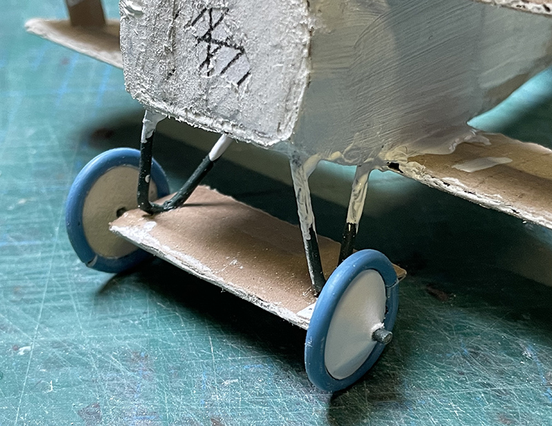

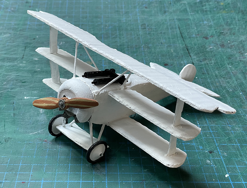

Die Bereifung wurde aus der aufgeschlitzten Umhüllung eines Isolierdrahtes rundum aufgesteckt.
07 Fokker.jpeg (322.74 KiB) 7633 mal betrachtet

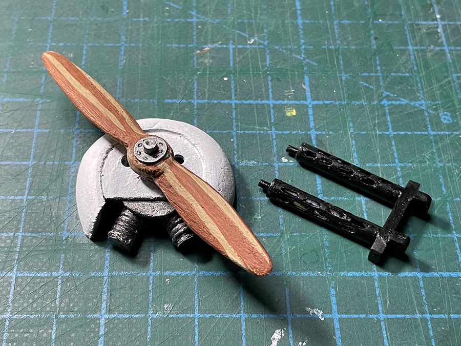

Die Motorhaube und der Propeller sind aus Balsaholz entsprechend ausgesägt und zugeschliffen worden.
08 Fokker.jpeg (390.65 KiB) 7633 mal betrachtet
Die beiden MGs bestehen aus einem Plastikrohr mit aufgebohrten Kühlschlitzen.

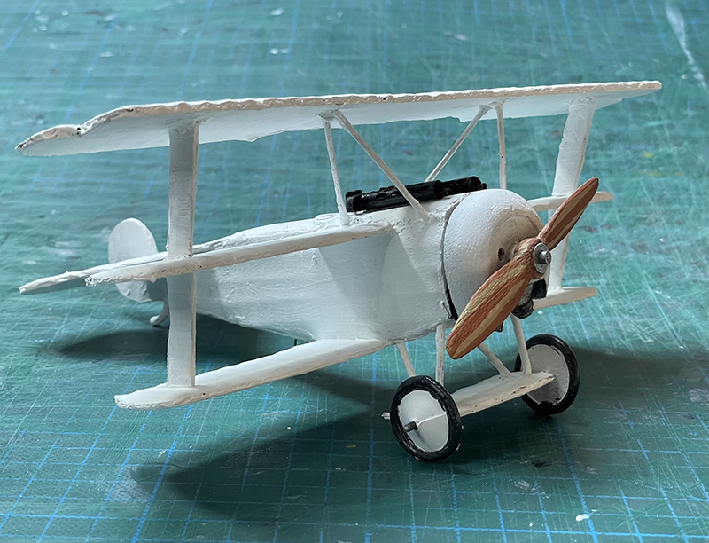

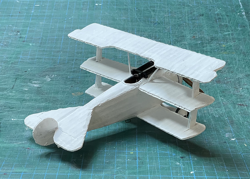

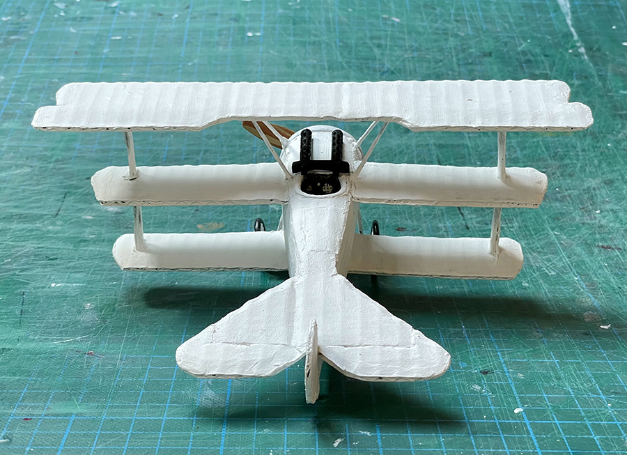

Anschliessend wurde die Mühle mit weisser Dispersionsfarbe über alles grundiert. Dadurch wurde gleichzeitig die Stabilität der ganzen Konstruktion zusätzlich stabilisiert.

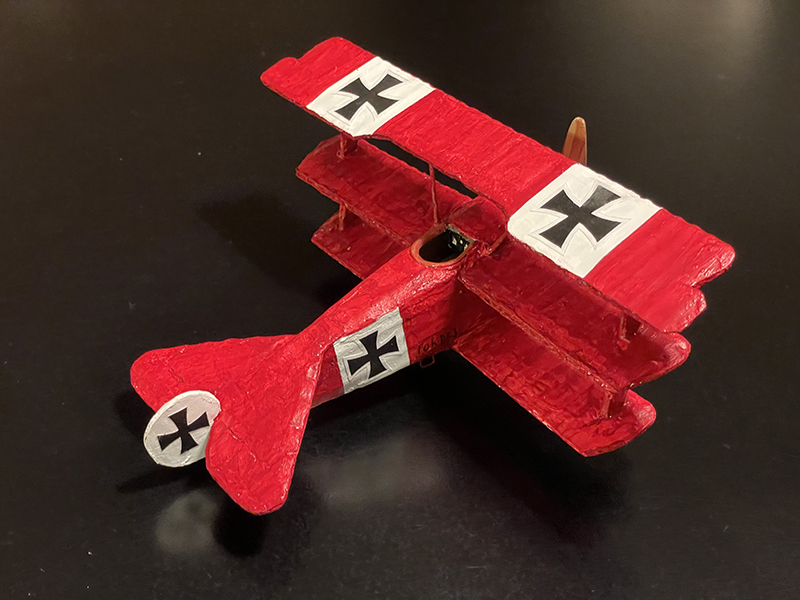

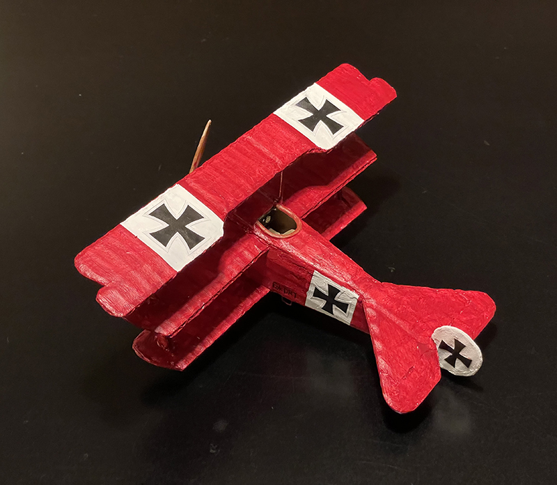

Es blieb ihm noch, die kopierten Hoheitsabzeichen auszuschneiden und aufzukleben.

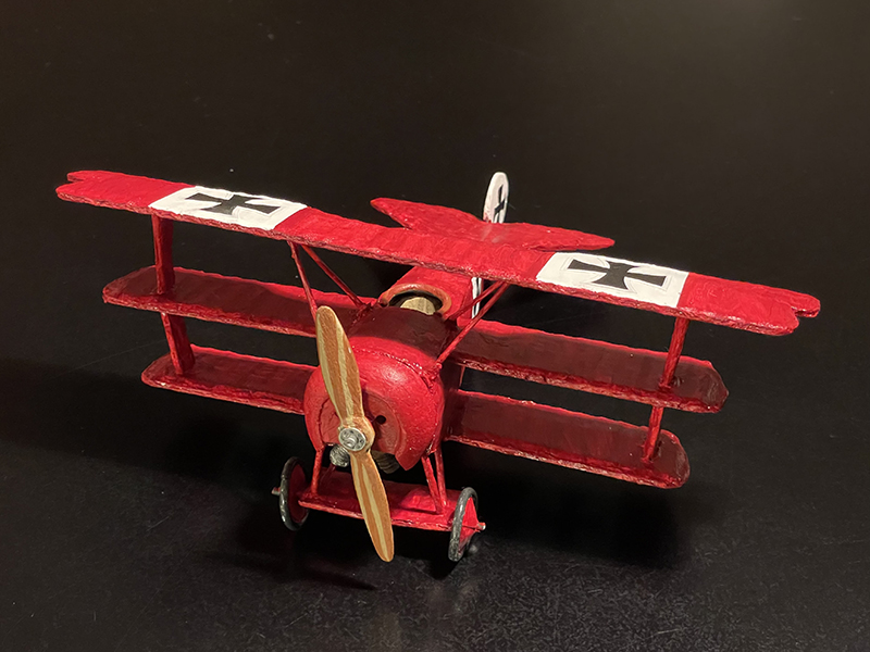

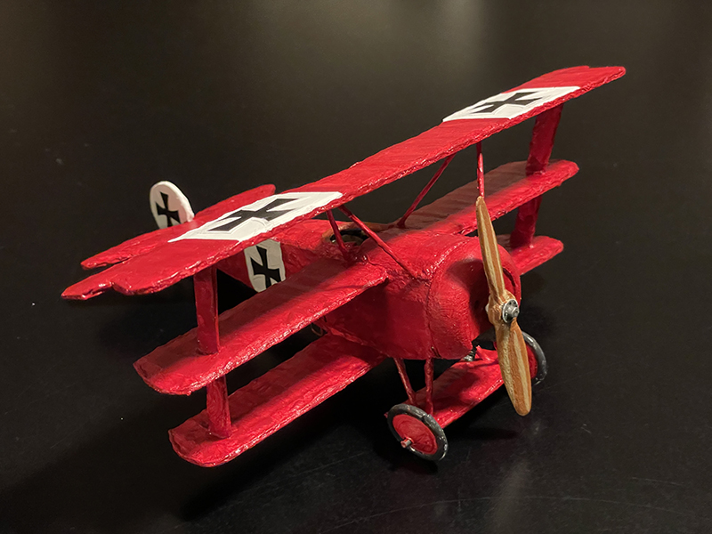

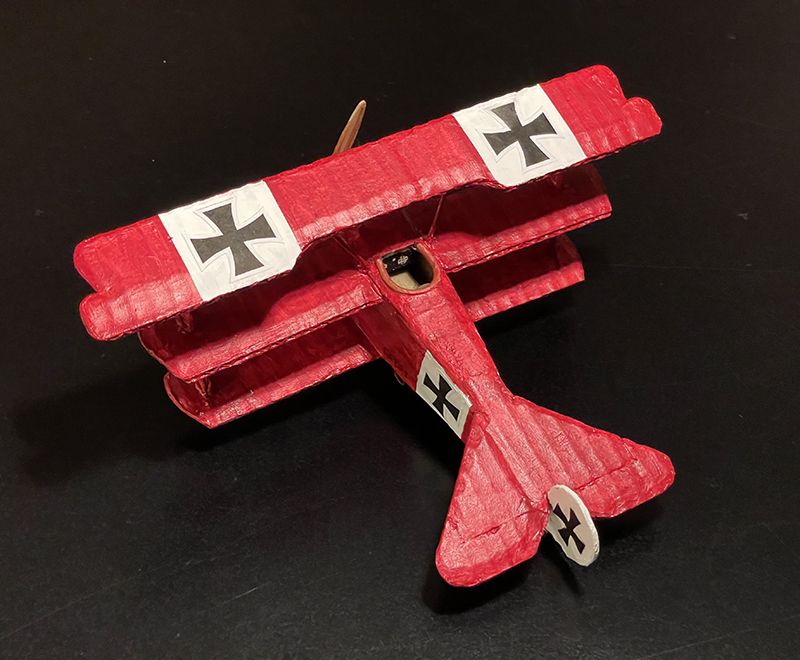

... und jetzt noch ein paar Bilder für die Galerie

Fazit
Die alten Doppel- und Dreidecker eignen sich hervorragend, um für Kinderhände im Massstab 1:32 nachgebaut zu werden. Gut ist, wenn man dazu auch noch eine Geschichte erzählen oder einen Film schauen kann, z.B. «Tollkühne Flieger» (Originaltitel: «The Great Waldo Pepper») von George Roy Hill mit Robert Redford oder «Die tollkühnen Männer in ihren fliegenden Kisten» von Ken Annakin mit Gerd Fröbe u. a.

Ja das sieht doch richtig klasse aus. Ein Meisterwerk von Euch beide :respekt: :respekt: :respekt:

Wilfred, ich bin nicht schlecht beeindruckt von der Fokker.
Klasse gemacht. :thumbup: :respekt: :respekt: :respekt: :thumbup:

Einfach HAMMER! :respekt:

Das ist natürlich etwas einzigartiges, mit viel "Leben" darin :thumbup:
Da kannst du immer wieder eine Geschichte dazu erzählen :thumbup:

Aus der Werft
Ahoi Wilfred,
ein ganz grosses Komliment zu diesem Bau :respekt:
Wie sagte mein Lehrgeselle immer, `` aus Schei.... Gold machen``.
Und genau das ist hier gelungen.
Mit einfachen Mitteln etwas Zaubern, gepaart mit etwas Mc Gyver
Flair.
Wie zb. die Reifen aus einer Drahtisolierung :clap:
Genau sowas finde ich schlicht genial und Modellbau
nach meinem Geschmack.
Grosses Lob auch an die Assistenz, ohne dieser würde das Modell nun nicht
so hübsch in der Vitrine stehen :thumbup:
