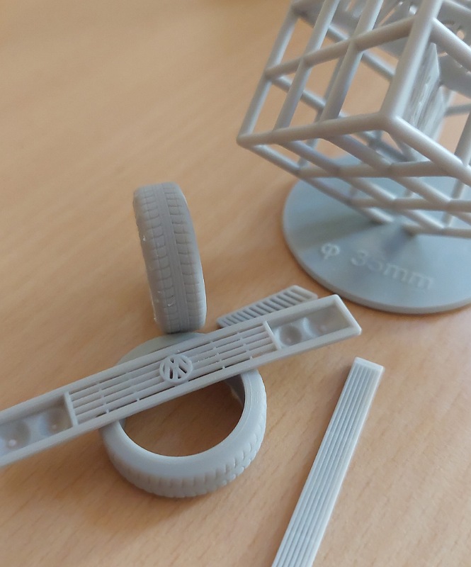

Hier noch ein Bild meiner gefahrenen Testdrucke:
Test
Test
