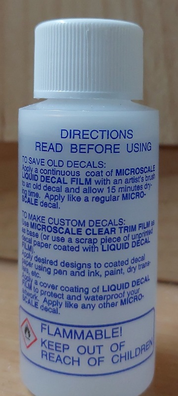

Hier einmal die Rückseite der Flasche, mein Englisch ist nicht das beste, aber ich lasse mich von auch gerne korrigieren, falls ich es -wie oben geschrieben- falsch verstanden habe...

Alte Decals:
Auf dem Decal einen zusammenhängenden Film mit einem Künstlerpinsel aufstreichen. 15 Minuten trocknen lassen. Dann das Decal wie gewohnt aufbringen.
Selbstgedruckte Decals:
Zunächst den unbedruckten Bogen mit Microscale Liquid Decal Film einstreichen. Den Bogen bedrucken. Danach noch einmal mit Microscale Liquid Decal Film bestreichen, um es zu versiegeln.
Wichtig (aus anderem Forum): Das Decal nicht randscharf beschneiden, da sonst das Wasser zwischen die Schichten kriecht und den Druck beeinträchtigen kann.

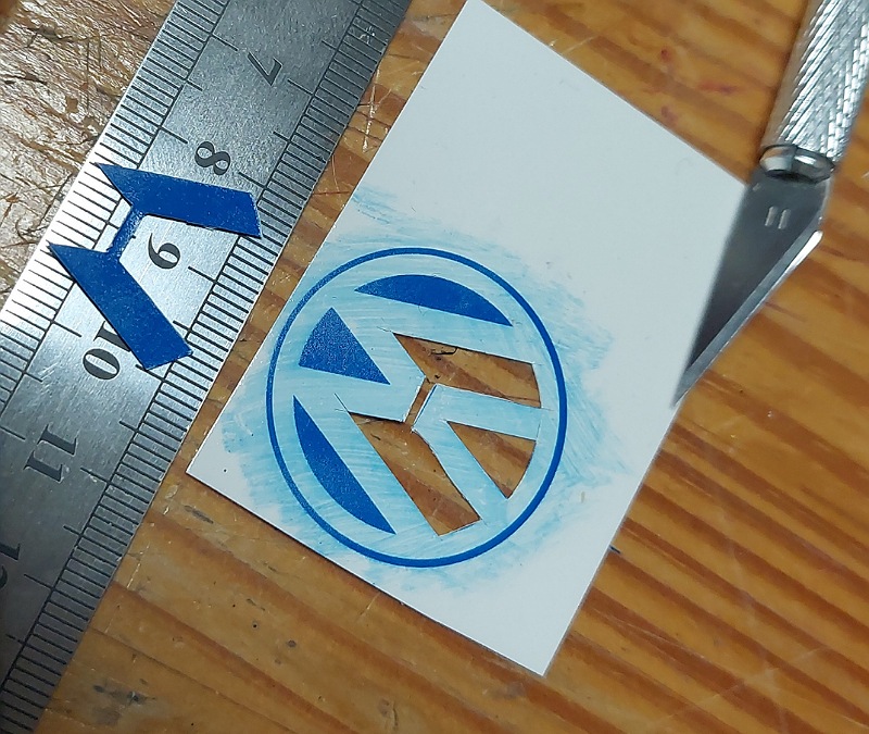

Und nun ein anderer Versuch, auch ohne Erfolg (Decal ca 1,3cm x 0,5cm):
Hier kurz einmal ein Abschweif zum Decal-Film...
Wir werden keine Freunde. Ich habe Decals gedruckt auf transparenter Folie. Das Zaubermittel sogar mit der Airbrush aufgebracht, danach trocken lassen, ausgeschnitten, eingeweicht und dann hat es sich eingerollt, keinerlei Versuch es zu glätten hat funktioniert... Richtig fest, wie eine dünne, starre Folie.
