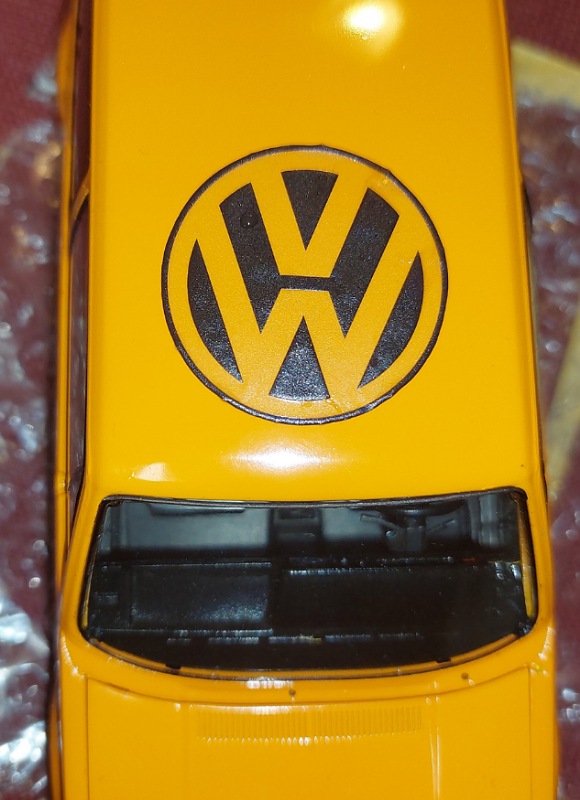

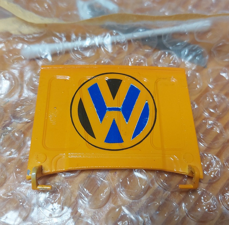

Eine Vorlage musst du dir schon irgendwie beschaffen, über Bilder aus dem Netz oder irgendeiner Literatur, oder auch selbst zeichnen.
Bei einigen Decals bist du meist auf fremde Hilfe angewiesen, da man (Normalo Modellbauer sind hier gemeint) kein weiß drucken kann. Manche Sachen lassen sich auf weißes Decalpapier drucken, aber dann muss man filigran ausschneiden, Nachfixieren oder ähnliches, was auch nur in einem gewissen Rahmen, je nach Decal Größe und Komplexität möglich ist.

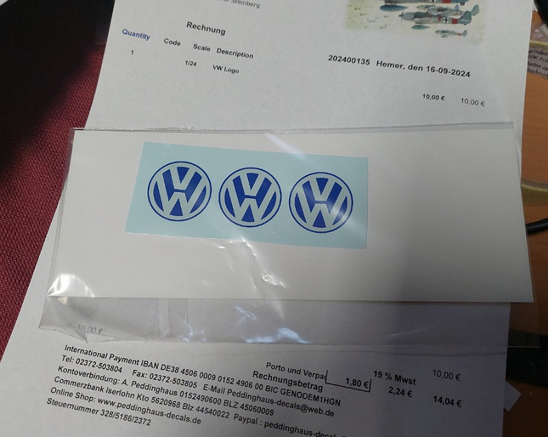

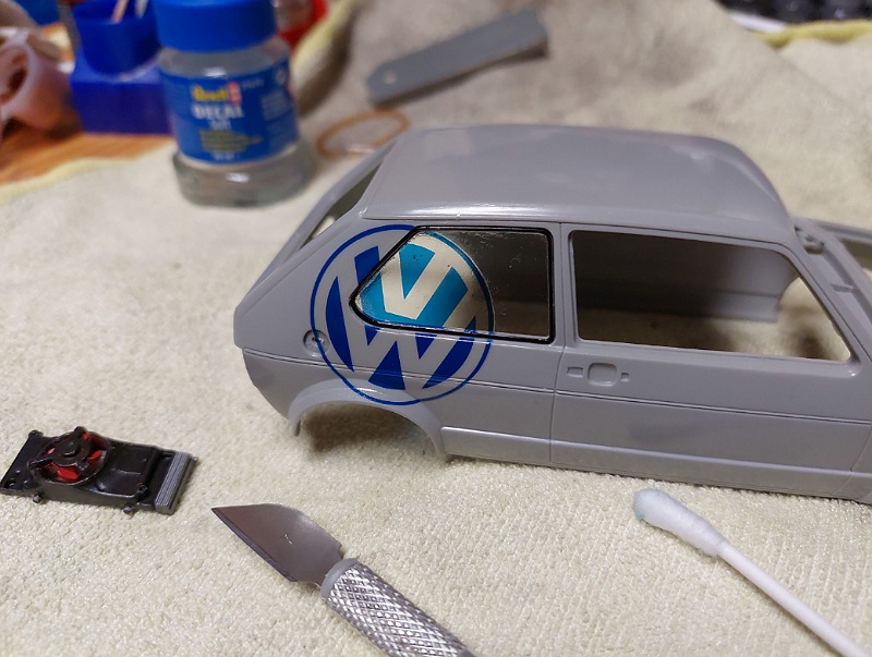

Manchmal muss man auf einen farbdominatem Untergrund ein Decal setzen und da ist auch wieder weiß (zB) als "Trennung" nötig. Ich schiebe gleich Bilder nach, dass du weißt, was ich meine...
Ich habe mich mit meinen Decal-Wunsch-Vorschlägen an Peddinghaus und Ha0 Hartmann gewandt. Die blauen mit weißen Untergrund stehen noch aus...
gekaufte Decals
gekaufte Decals

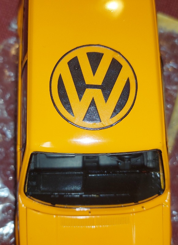

gekaufte auf transparent gedruckte, werden "schwarz"

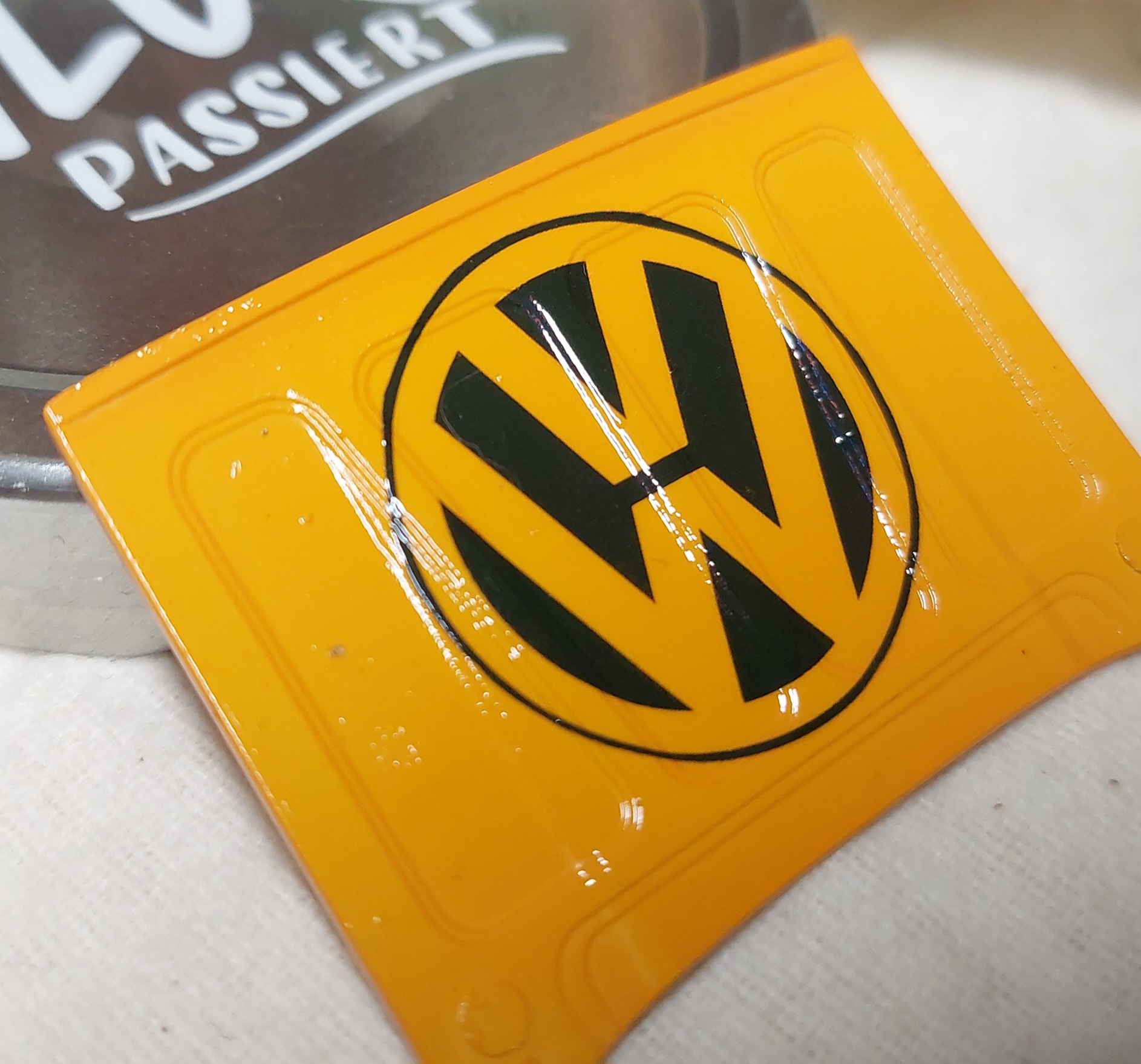

auf transparent selbst gedruckt, werden "schwarz"
transparent selbst gedruckt Test Anbringung auf grau

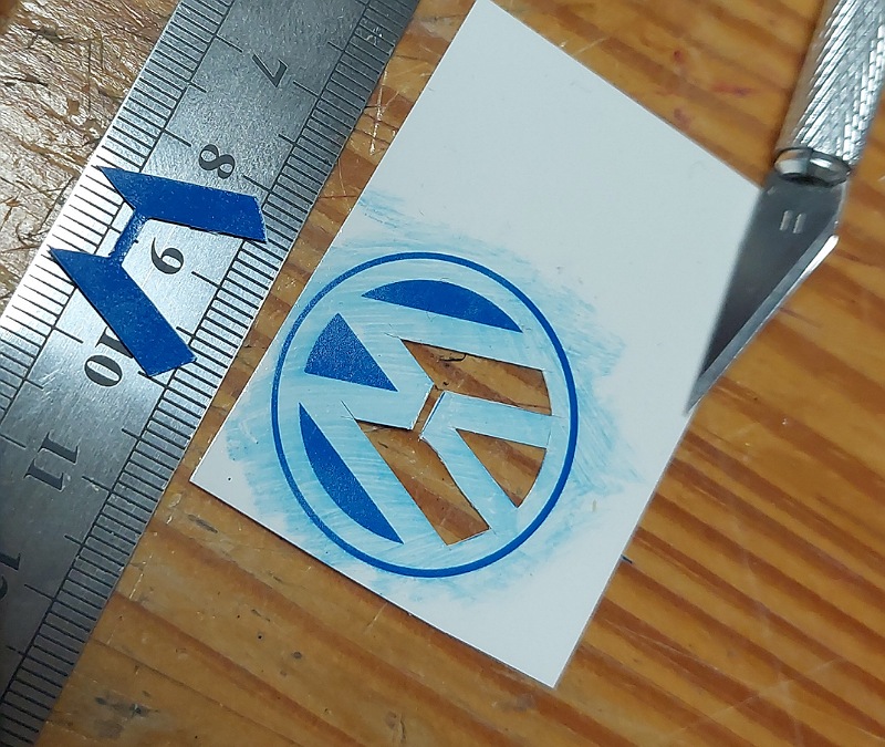

auf weiß selbst gedruckt und ausgeschnitten

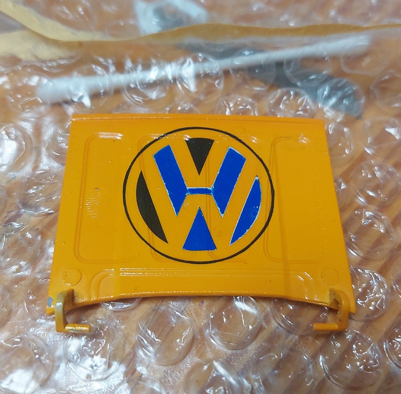

aus weiß ausgeschnitten, beachte die Ränder nach dem Anbringen
