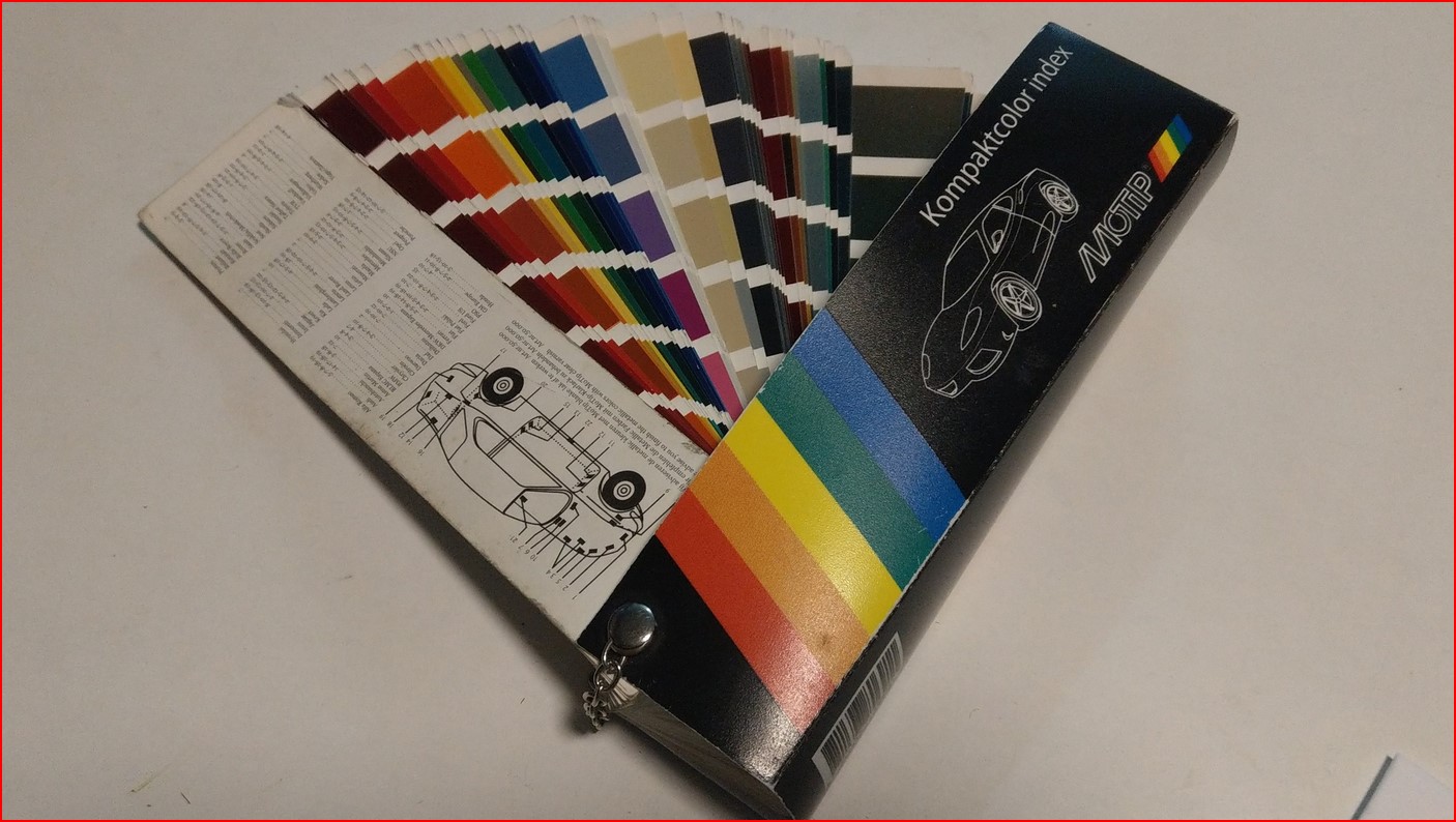

Mit einer Farbschablone ist es sicher möglich, einen passenden Farbton zu finden. Einfach ist es nie, den richtigen Ton zu treffen. Selbst dann, wenn Du der Meinung bist, dass die Farbe passt, kann es beim Lackieren zu kleineren Abweichungen kommen. Ich habe bei einer Metallicfarbe 6 Versuche benötigt, bis ich eine Farbe hatte, die dem Original nahe kommt.
Ich habe einen Farbfächer von Motip. Also kann ich auf Grund der Entscheidung eine Spraydose kaufen. Macht die Sache ein wenig flexibler und aufwandsärmer.
