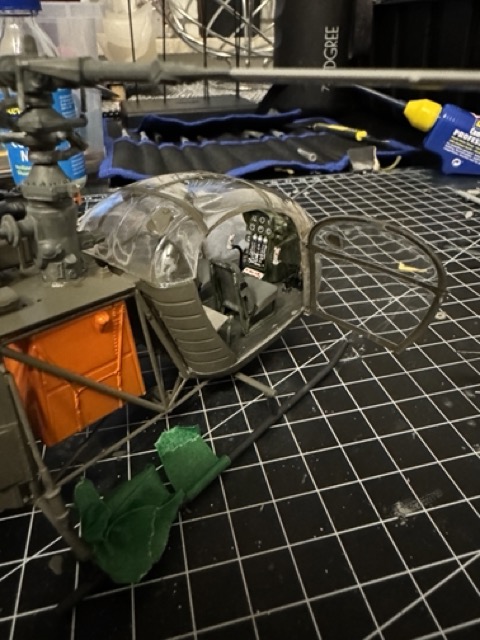

Leider ist mit in meiner professionellen Lackierbox aus einem alten Karton ein kleiner Becher mit Verdünnung ausgelaufen, natürlich über die frisch lackierten Teile. In dem Fall zu allem Überfluss auch noch eine Scheibe, der Versuch sie mit Pinselreiniger sauber zu machen, hat schlussendlich alles noch schlimmer gemacht. Alle weiteren Verusche sind leider auch gescheitert. Naja ist eben ein "Usedlook"

Re: Alouette II "Medic" (1:32 von revell)
Verfasst: So 4. Aug 2024, 18:36
von paul-muc
Zum Reinigen von Klarsichtteilen eignen sich:
Revell Paint Remover, Mr Color Thinner, Carson Paint Killer.
Der Kunststoff wird nicht angegriffen.
Braucht es wegen des Auslegers noch Ausgleichsgewicht in der Kanzel?
Verfasst: So 4. Aug 2024, 20:04
von Revell-Bert
Den Hubschrauber gibt es ja momentan in einer Wiederauflage, wenn ich mich nicht täusche, deshalb könntest du versuchen, beim Revell Service nach einem Ersatzteil zu fragen.
Erst einmal vorsichtig mit Waschbenzin und falls kein Erfolg, dann wäre Paint Remover auch meine Wahl, aber vorsichtig, angrenzende Bereiche können ebenso angelöst werden. Falls es (ohne großen Schaden) geht, würde ich das Glasteil von Rest wieder ablösen, um es intensiver behandeln zu können.

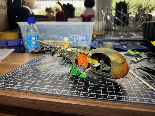

Langsam nimmt es Form und Farbe an. :)
Der Paint Remover müsste auch bald da sein, dann kann ich die Scheibe hoffentlich wieder bereinigen. Der Tippü mit dem Support war aber auch top, auf Grund der aktuellen Wiederauflage, wäre auch ein Ersatz-Klarbogen kein Problem. :)
Anbei noch der Zwischenstand.

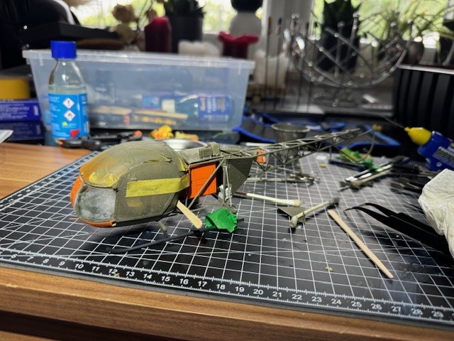

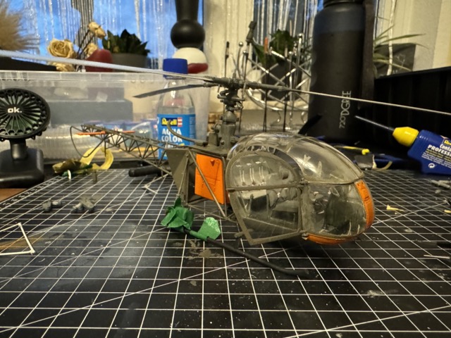

Nun habe ich endlich wieder Zeit gefunden etwas weiterzubauen.
Ich hatte etwas mit meiner AirBrush zu kämpfen, die hat nur noch lackiert wenn ich in Stößen gesprüht habe...
Nun fehlen noch kleinere Anbauten, der Heckrotor und die finale Lackierung (nochmal alles bis auf die Klarteile.
Evtl. werde ich die noch nachbestellen, das Ergebnis bisher was die Kanzel angeht, ist nicht zufriedenstellend, da ich irgendwo den falschen Winkel erwischt habe und sich daraus Spaltmaße jenseits von gut und böse gebildet haben :(
Aber hier nochmal ein paar Bilder zum aktuellen Stand.
Mittel (IMG_9671).jpeg (120.22 KiB) 4961 mal betrachtet
Die Klarteile habe ich leider nicht klar behalten können. Aber dadurch das bei diesem Model die Kanzel nur aus Glasteilen besteht, fand ich es für meinen Wiedereinstieg relativ schwer, alles sauber hin zu bekommen, auch spachteln erweist sich da ja leider als eher schwierig. Beim nächsten wirds besser :D
Mittel (IMG_9670).jpeg (101.65 KiB) 4961 mal betrachtet
Habe mich für eine offene Tür entschieden, da ich es schön fand und da keine Piloten im Cockpit sitzen erschien es mir logischer.
Verfasst: Mi 14. Aug 2024, 23:35
von Revell-Bert
Mit was klebst du deine Klarteile?
