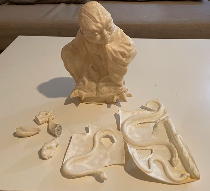

Heute mal kein Standard Bausatz von mir sondern ein Vinyl Kit der frühen 90er Jahre aus dem Hause Screamin' im Maßstab 1:4
Screenshot 2024-07-27 at 21-41-56 8c2763ef-0c07-4f09-87e5-31162a75ee15 (JPEG-Grafik 960 × 720 Pixel).png
Screenshot 2024-07-27 at 21-41-56 8c2763ef-0c07-4f09-87e5-31162a75ee15 (JPEG-Grafik 960 × 720 Pixel).png (437.26 KiB) 5949 mal betrachtet
Ich habe das Kit gebraucht auf Kleinanzeigen gesehen und konnte nicht wiederstehen. Die Ohren hatte schonmal wer versucht anzukleben und die Verpackung, Anleitung und die eigentlich dazugehörigen Haare für Yoda fehlten leider. Im Grunde kann ich nicht einmal sagen ob es sich um ein Original oder um einen Abguß des Originals handelt. Vom ersten Eindruck her fand ich die Details sehr soft, was für einen Abguß sprechen würde.

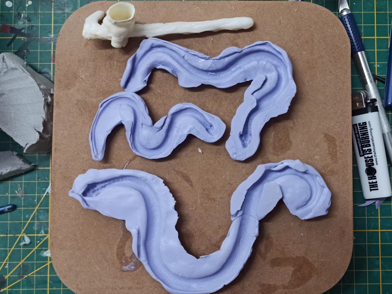

Die Trocknungszeit nutze ich um zu testen wie gut sich die Schlangen abformen lassen. Funktioniert mit Milliput eher so semigut, was aber unter anderem auch an meinen wabbeligen Formen liegt. Hier wären stärkere Ränder sicher sinnvoll gewesen. xD

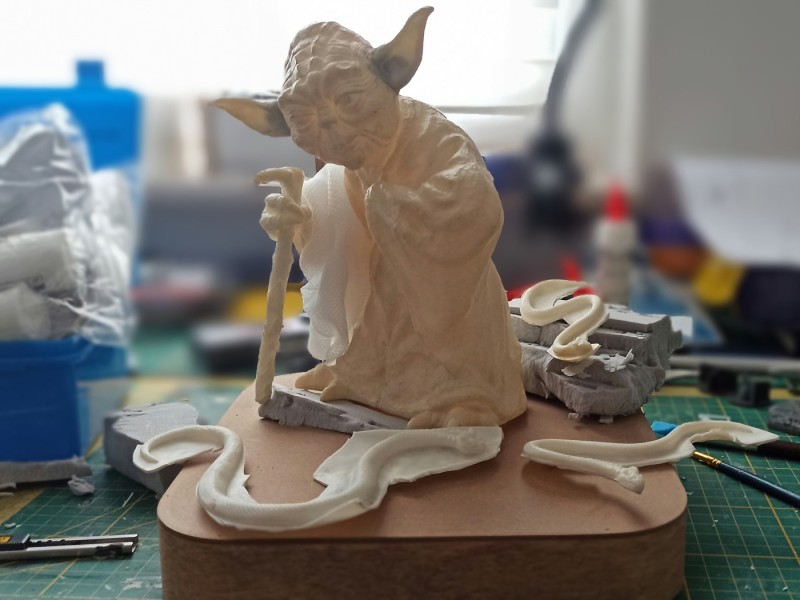

Yoda hat mittlerweile erste Farbe bekommen. Die Beiden Schlangen im Vordergrund sind noch die originalen, die im Hintergrund auf dem Stein ist die mit Milliput nachgeformte. Die große vorne würde ich gerne über den Rand der Base lappen lassen, ich denke davon werde ich zumindest auch noch einen Abguß machen müssen, da das Vinyl recht steif ist, und das sie unten offen und hohl sind hilft auch nicht gerade. Fürs Gewand nehme ich wieder mein Verbandszeug, mittlerweile Kaffee-gefärbt und mit einem Wasser-Kleber-Mix in Form gebracht. Zum Bergfest gönnen wir uns mal ein anständiges Foto:

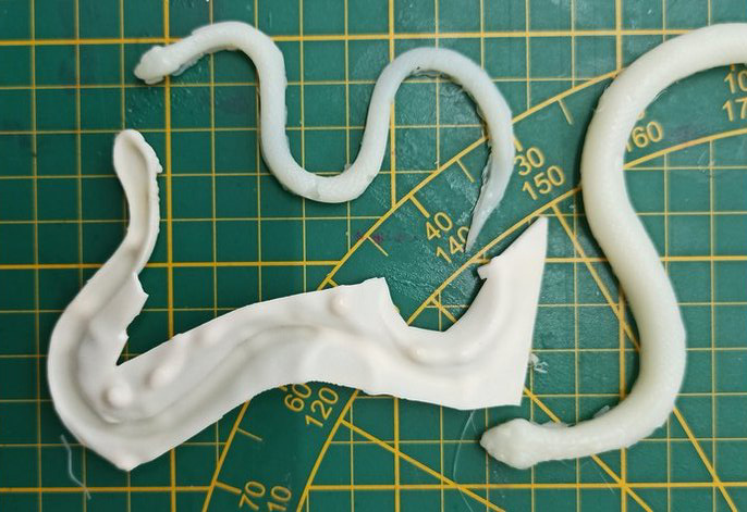

Die sind alle hohl, es geht nicht um Stabilität, ganz im Gegenteil, ich brauche sie flexibel um sie um das Gelände und die Base wickeln zu können. Ein steifer Hohlkörper verformt sich aber ganz anders, an den Stellen wo du ihn biegst wird er breiter, da hilft auch kein auffüllen, da sich die Materialien beim biegen trennen würden. Dazu kommt noch dass Vinyl beim erwärmen immer in seine ursprüngliche Form zurückgeht. Hier mal ein Bild von einer nicht freigeschnittenen Schlange, macht das vielleicht etwas deutlicher:
Die beiden freigeschnittenen sind aus Heißkleber.

OK, da lag ich falsch.
Dann wirst du wohl eine abgießen und umbauen müssen, um eine neue Form zu bekommen.
