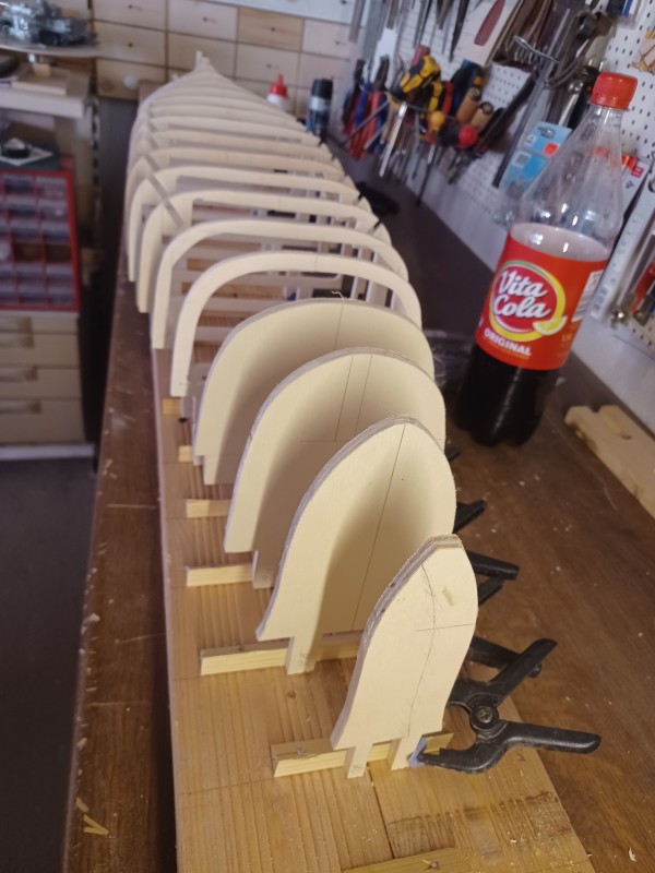

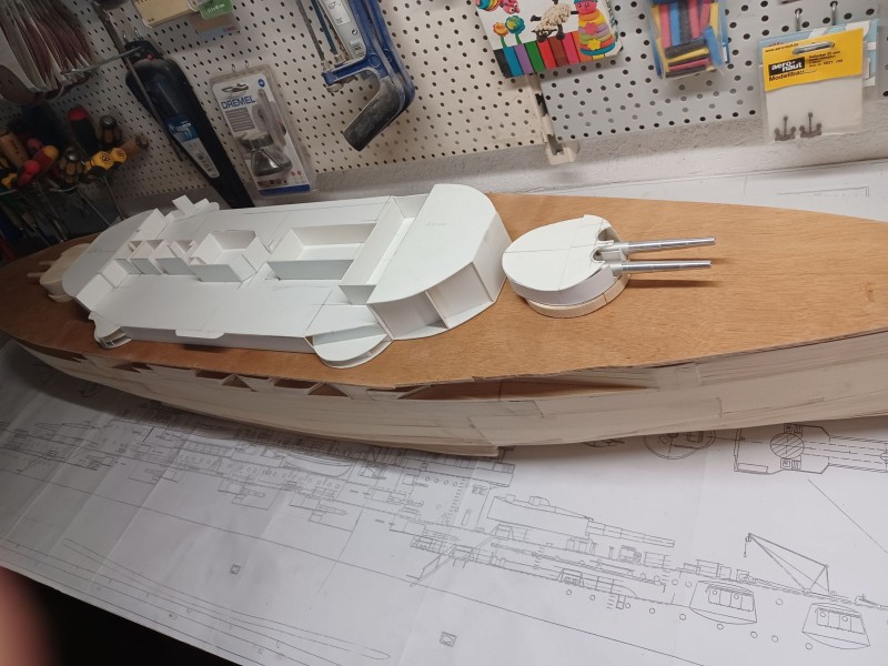

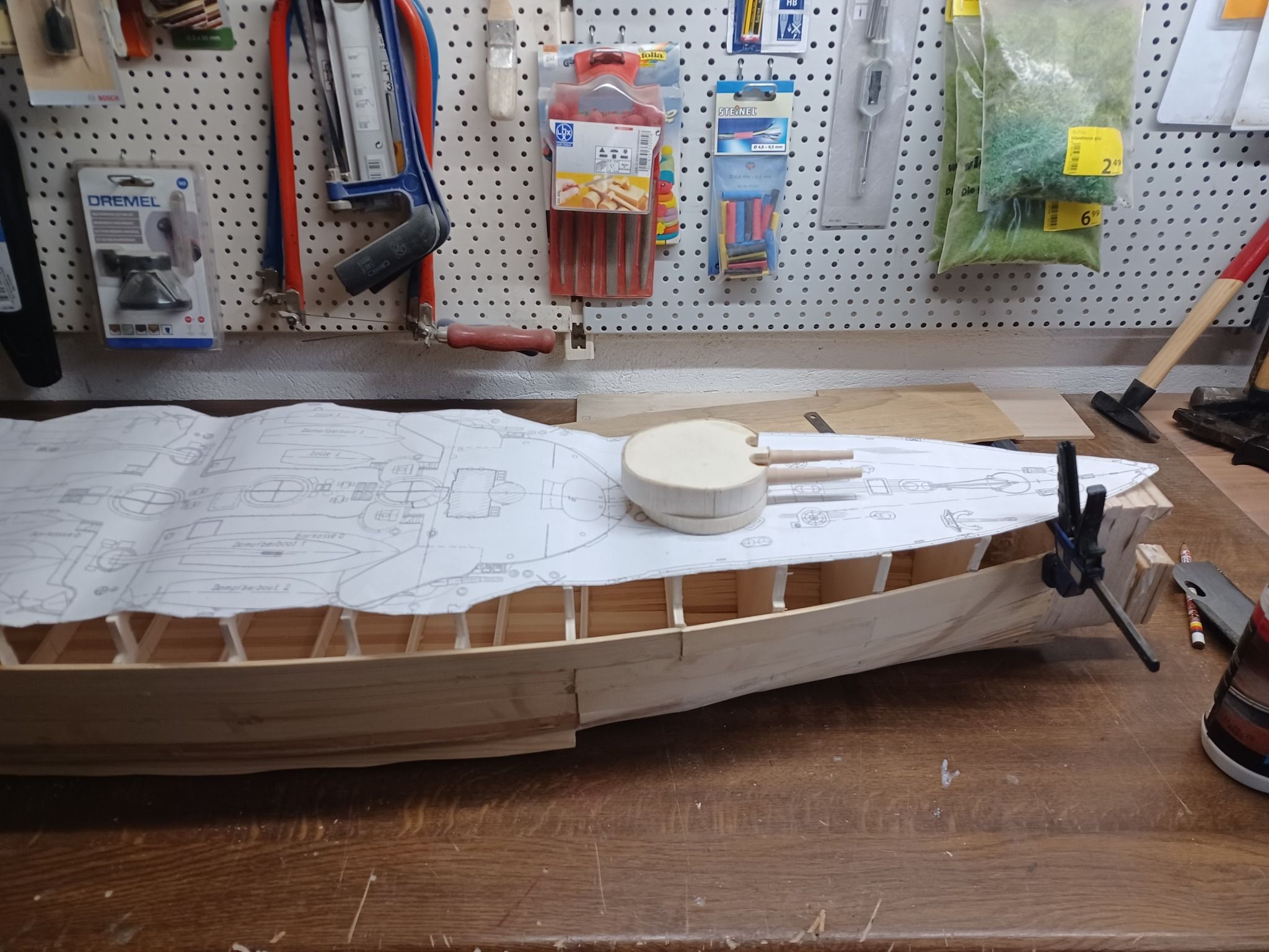

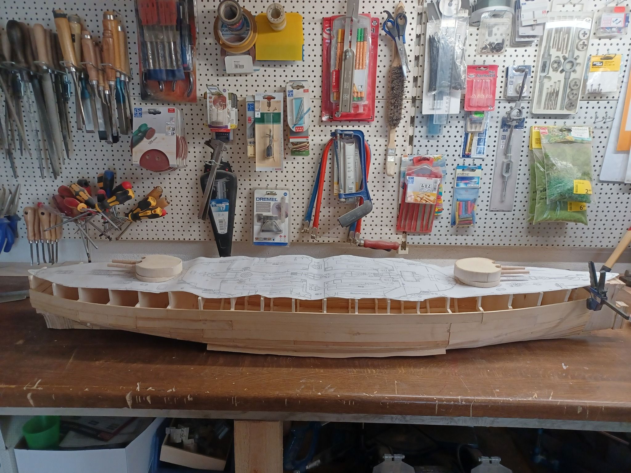

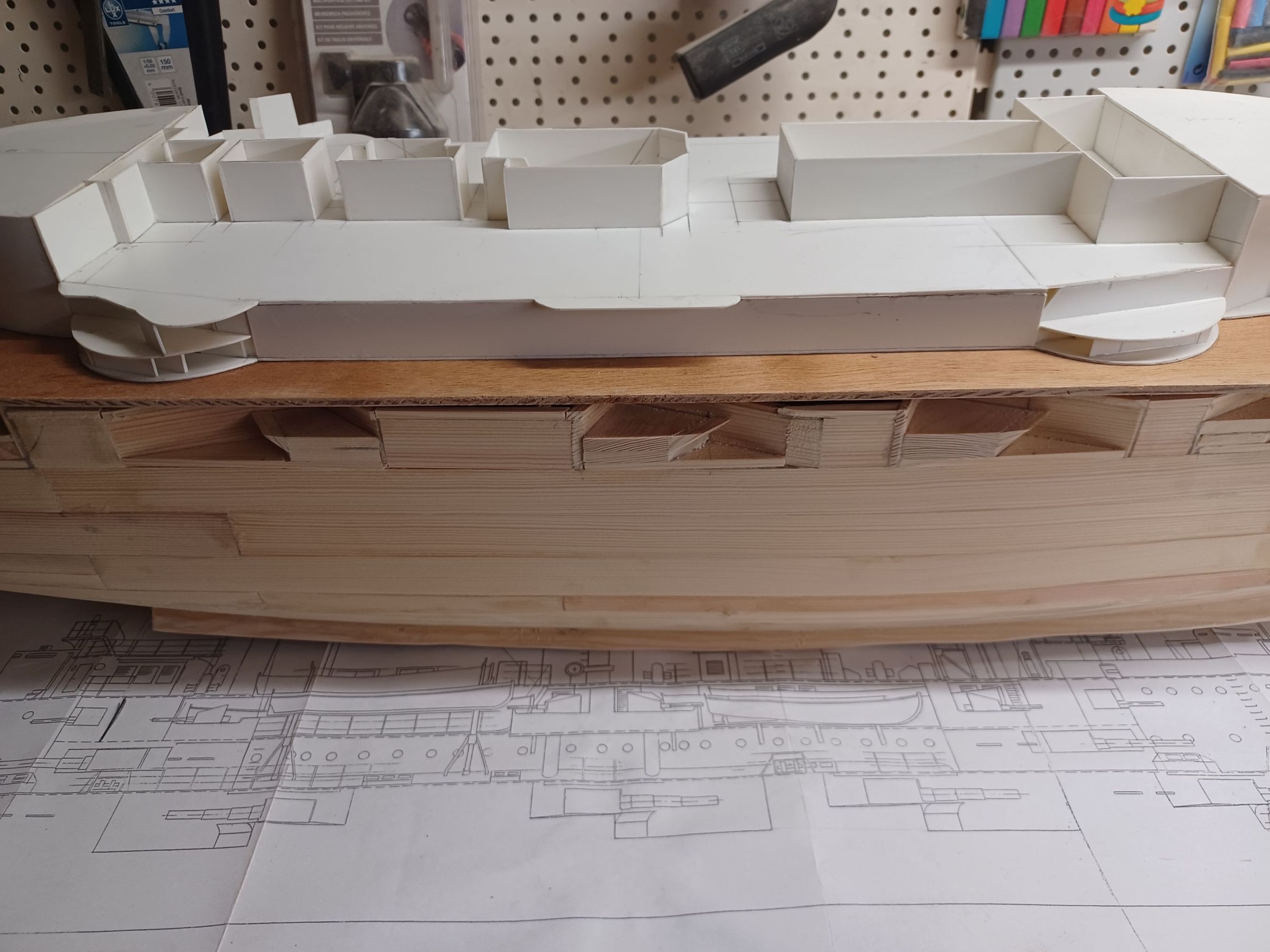

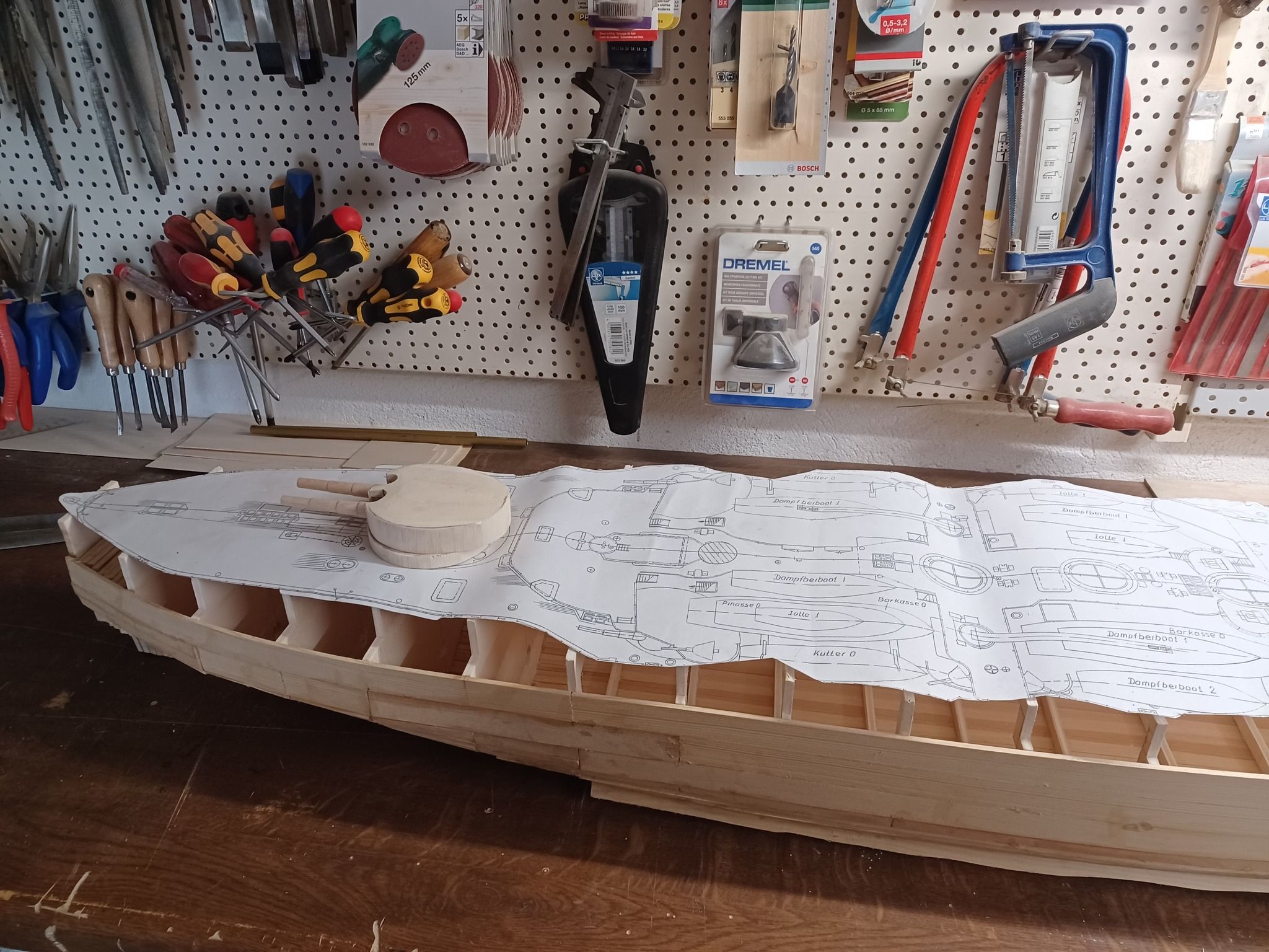

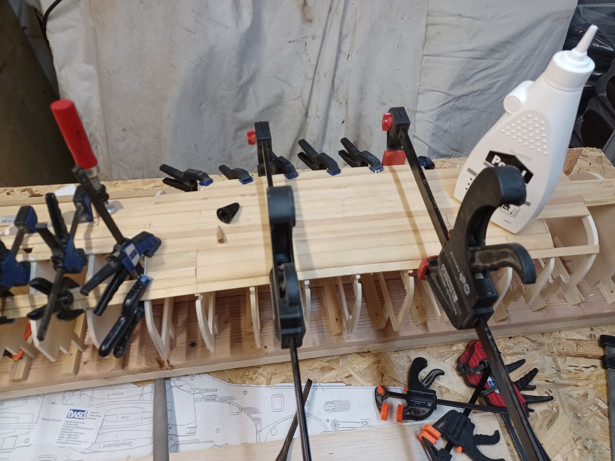

Da will ich auch mal eines meiner Modelle vorstellen.
Im Moment baue ich das Linienschiff SMS Schleswig Holstein von 1908 im Maßstab 1:100.

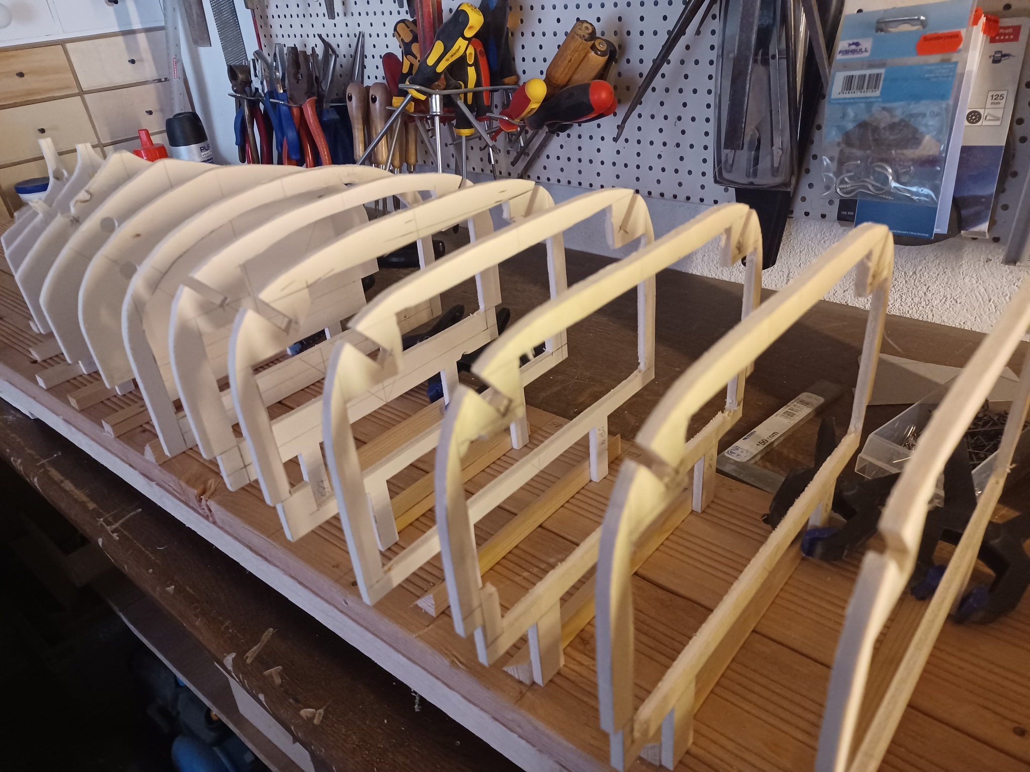

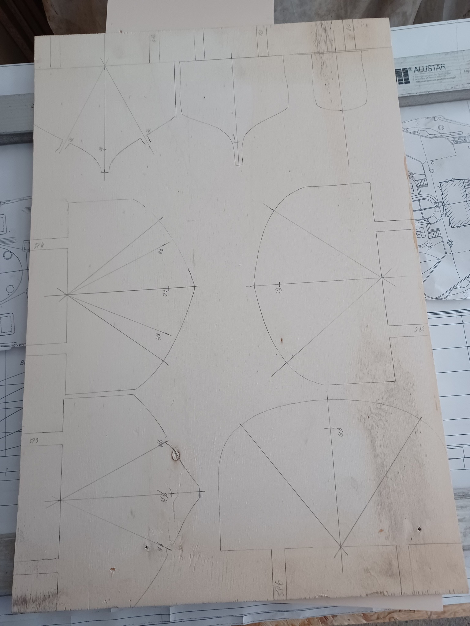

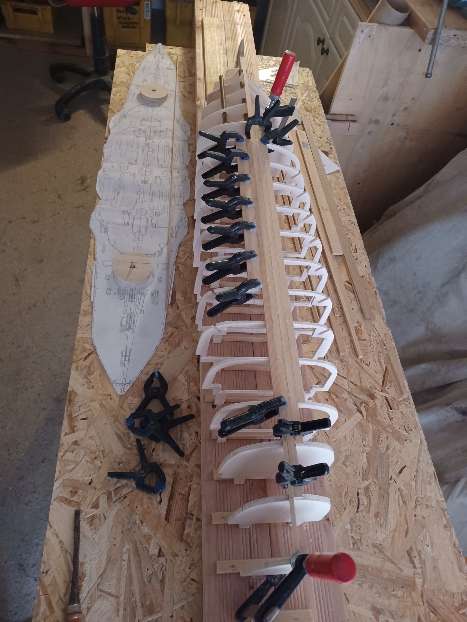

Die Spanten habe ich aus Sperrholz ausgesägt und in der "Kiel oben Bauweise" angesetzt. Die Geschütztürme werden aus Polystyrol und die Rohre aus Aluminium gefertigt, es ist meine ersten Erfahrungen mit den Materialien denn vorher habe ich nur mit Sperrholz und Balsaholz gebaut.
Die Bilder zeigen im Moment nicht den aktuellen Bauzustand.
Also seit nicht so streng mit mir wenn ihr Fehler findet denn habe noch nicht die Erfahrung mit PS und Alu, außerdem kann ich auch niemanden fragen ausser hier im Internet. Da ich auch mit der Elektronik auf Kriegsfuß stehe bleibt es wohl beim Vorwärts- und Rückwärtsfahren, Rechts und Links.

Erwartet keine Wunder, denn ich baue alles von Hand und auch aus Restern und ein Profi bin ich auch nicht. Es kann auch vorkommen das ich ein Teil oder mehrere Teile mehrmals baue bis sie mir gefallen.

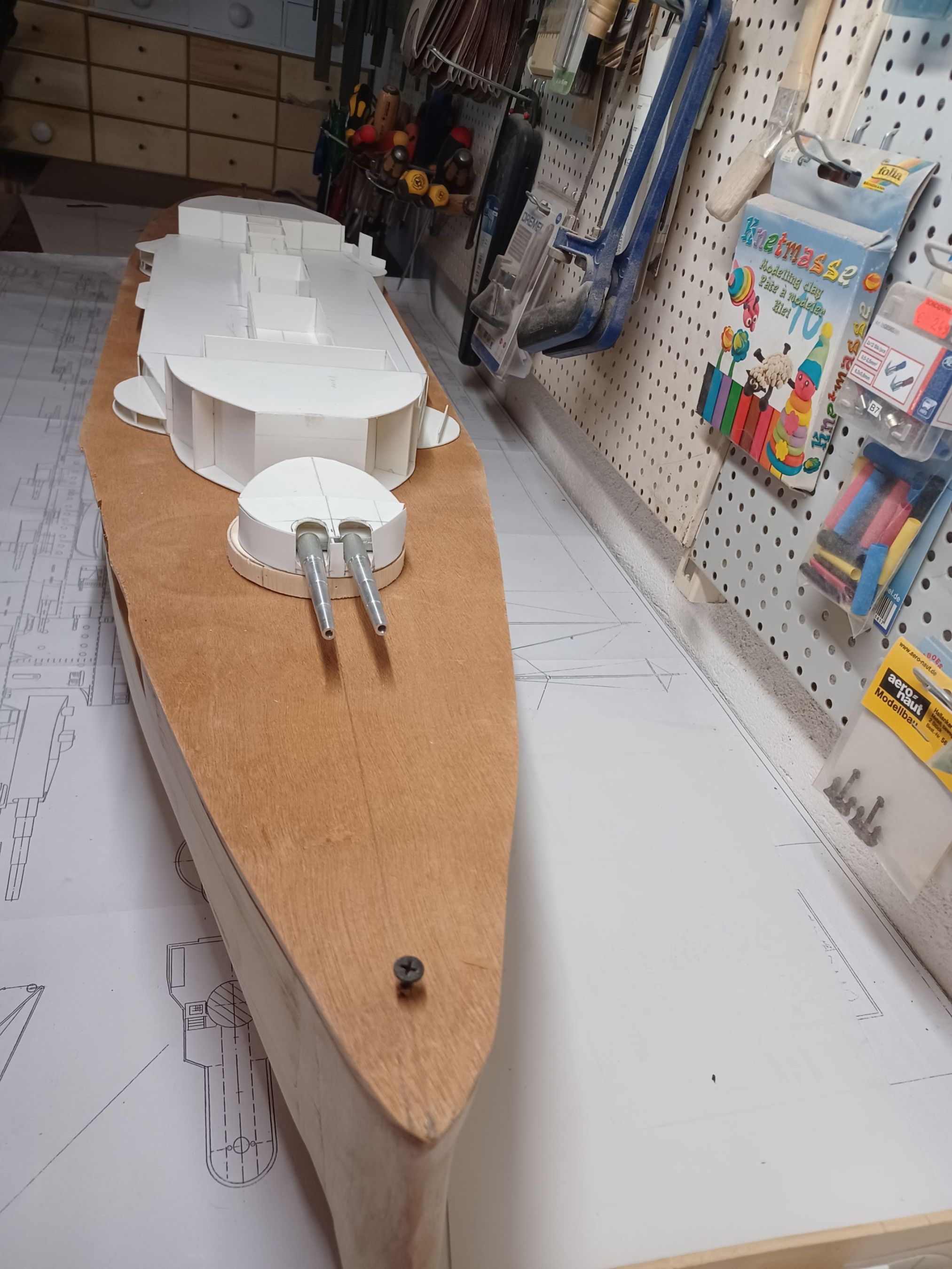

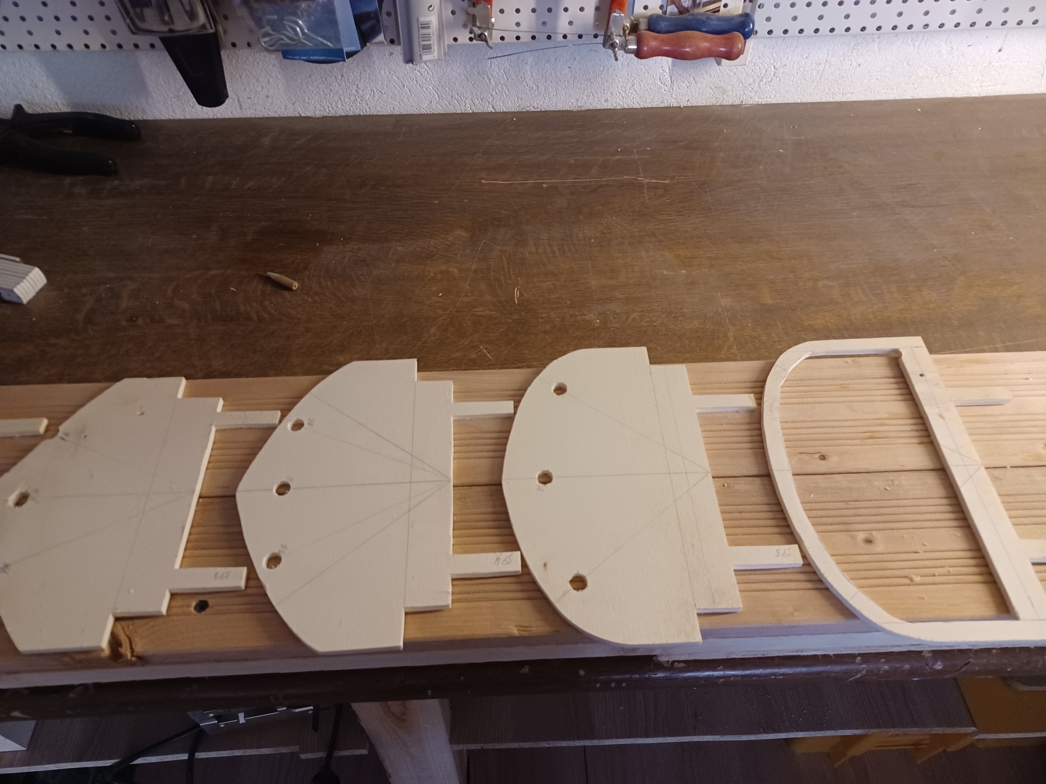

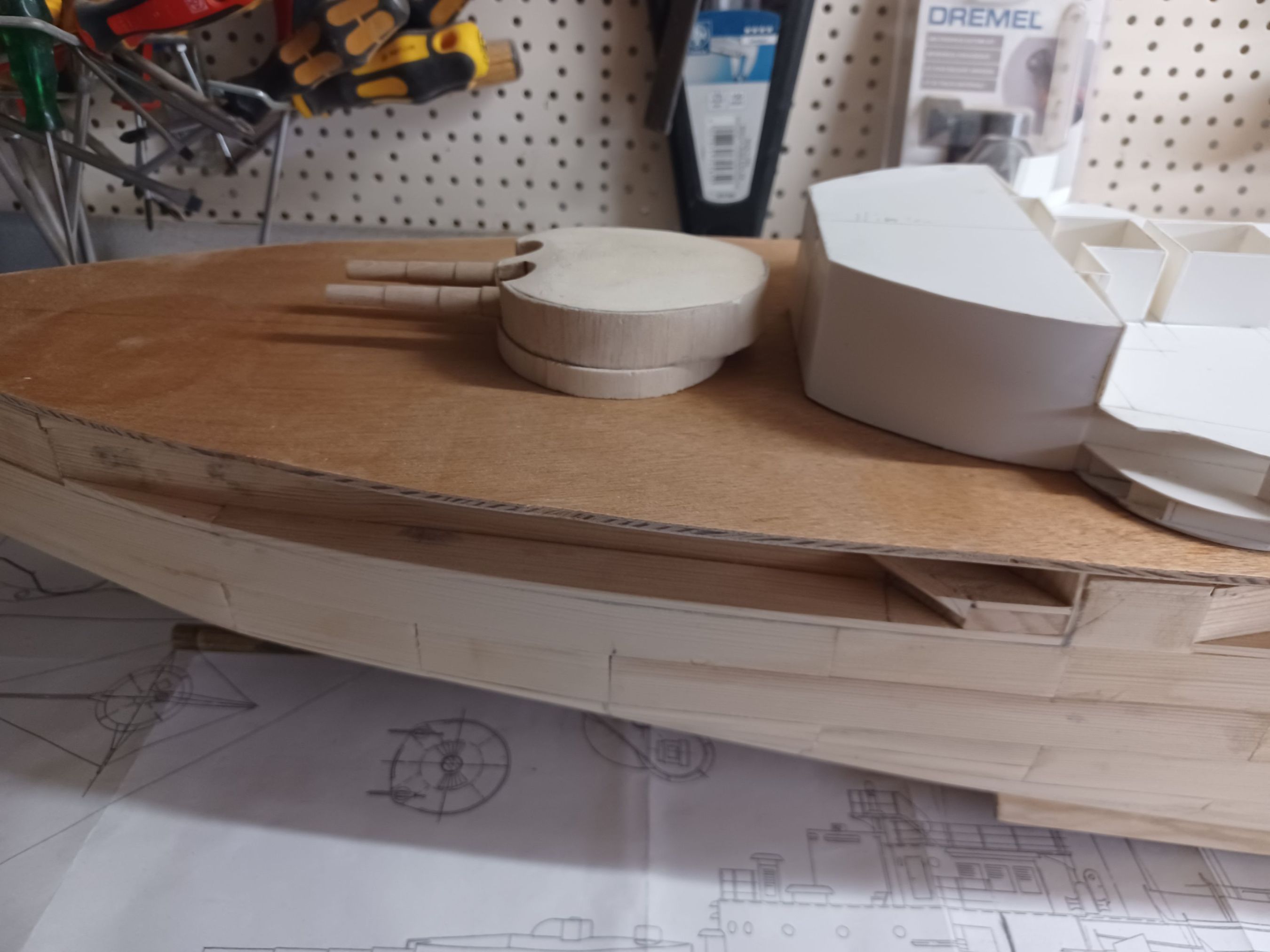

Der Rumpf wird noch nachgearbeitet, aber erst wenn die Elektronik drin ist. Meine ersten Versuche mit Polystyrol und Aluminium. Die Rohre sind konisch gedreht. Jetzt muss ich mal sehen wie ich die Rohre so fixiere das es nicht die Form von dem Turm verändert. Im Moment verarbeite ich PS in den Stärken 0,25mm/0,5mm/1mm um zu sehen welche Stärke sich wofür am besten eignet. Im Moment ist es doch recht anstrengend das PS mit einem Skalpell und Cuttermesser zu bearbeiten.

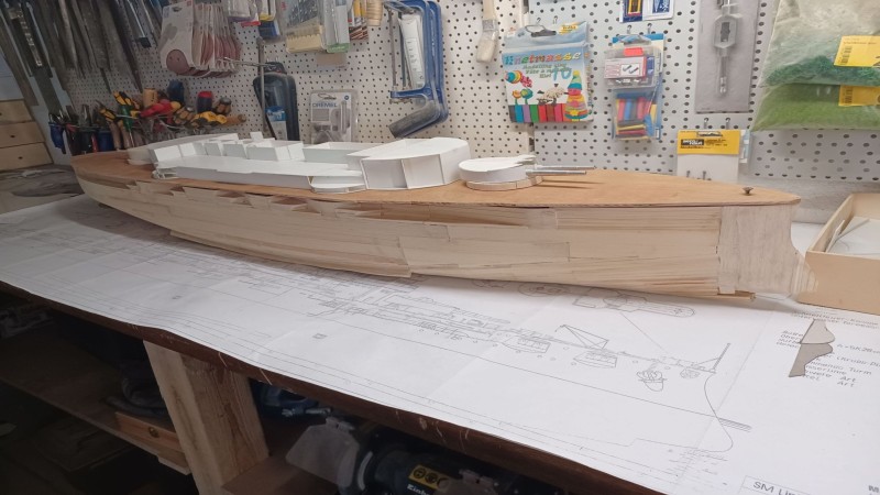

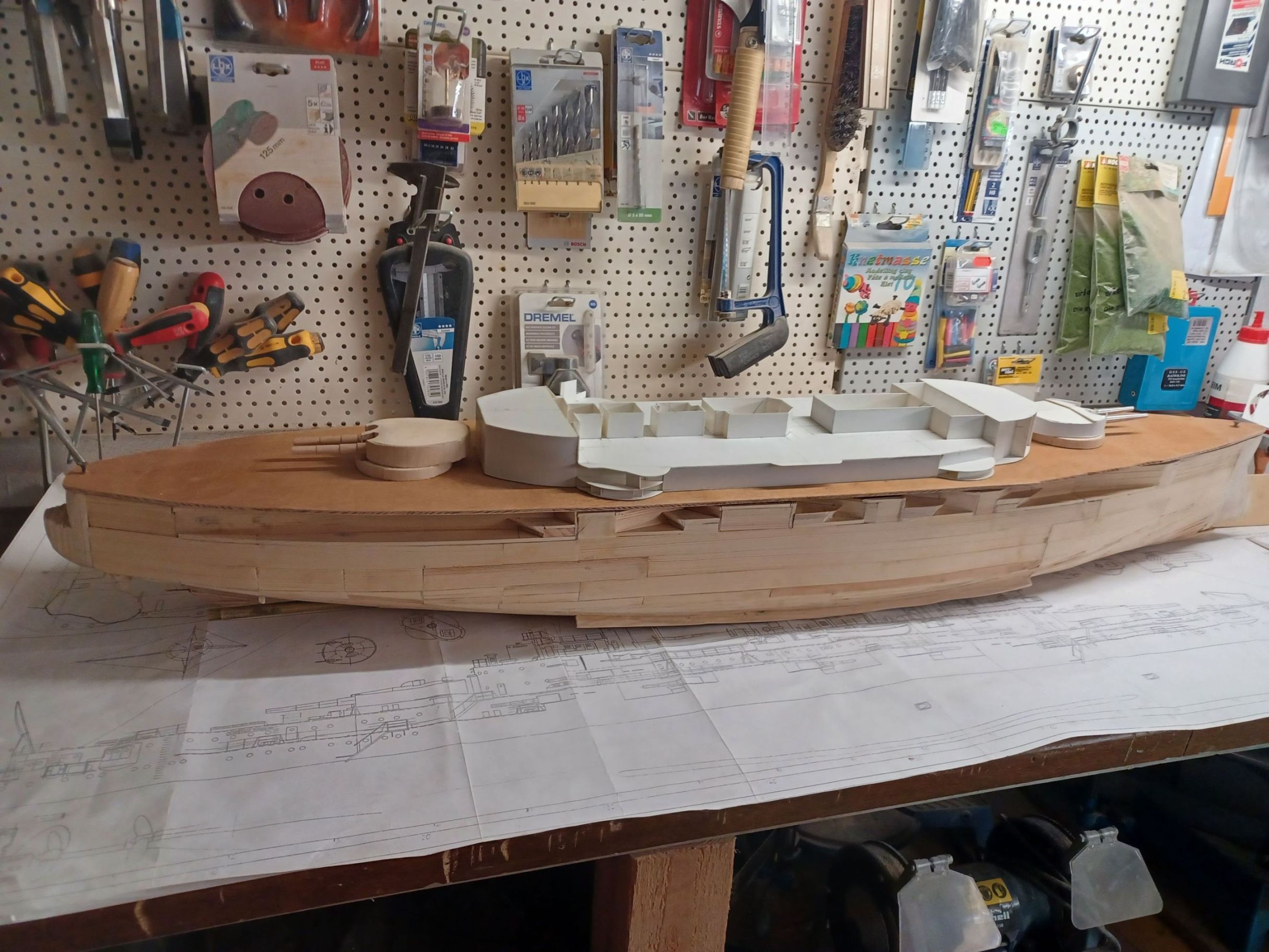

Das bauen dauert länger wie ich dachte, denn der Plan stimmt nicht wirklich. Ich habe mittlerweile 5 verschiedene Rüstzustände.
