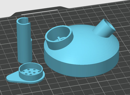

Airbrush Cleaning Pot
Problemstellung
Die meisten Reinigungsstationen oder auch Cleaning Pot's genannt, bekommt man in der Regel für relativ wenig Geld.
Wenn man TEMU mal ausklammert, liegen die preis in Deutschland bei 12 bis 30 Euro und wenn man wert auf einen aufgedruckten Markenamen legt, kann man auch über 50€ zahlen.
Ich selber habe eine Sparmax Reinigungsstation, die man neu für 20 Euro bekommen kann. Was ich bezahlt habe weiß ich nicht mehr. Wahrscheinlich mehr, da ich sie in einem echten Laden gekauft habe ;)
Da ich meine bisherige Station ausschließlich für wasserbasierte Farben nutze und ich demnächst auch lösemittelhaltige Farben versprühen möchte, benötige ich eine zweite Reinigungsstation. Für die Reinigung der Airbrush werde dann andere Reinigungsmittel zur Anwendung kommen.
Sicherlich könnte man das auch alles in einem Pot machen, aber ich denke, die Entsorgung der Reste ist unterschiedlich und deshalb möchte ich das trennen.
Beschreibung der Lösung
Ich war schon drauf und dran mir eine weitere Station zu kaufen, als auf einschlägigen 3D-Druck Webseiten über einen Druck gestolpert bin, der auf einem Nutella Glas basiert.
Das hat mich natürlich sofort getriggert, den leere Nutella Gläser haben wir regelmäßig.
Leider hat der gedruckte Deckel aus der Vorlage (und auch viele andere Dateien) nicht auf die 450g Nutella Gläser gepasst, die wir so haben. Dann hat mir auch nicht gefallen, dass ich nicht die Ersatzfilter für meinen Sparmax Clean Pot reinbekommen haben und schließlich wollte ich eine Halterung für ein Saug- und ein Fließsystem haben.
Kurzum ich musste selber konstruieren und drucken.
Die fertige Konstruktion sah dann so aus:
Klar, brauchte ich auch ein paar Versuche, aber nach dem dritten Druck des Deckels hat das Gewinde auch gut gepasst.
Hier die Ergebnisse:
Die Hülse zum Einstecken der Airbrush lässt sich einfach drehen, so dass ich je nach Verwendung meine H&S Evo oder meine Badger 150 verwenden kann. Da die Badger einen geringeren Durchmesser hat, sitzt sie etwas locker in der Hülse, aber das schadet nicht.
Wie schon oben geschrieben passen hier auch die Ersatzfilter für meinen Sparmax Cleaning Pot rein, so dass ich nicht zwei Varianten vorrätig haben muss.
Die Konstruktion habe ich wie immer in FUSION 360 gemacht.

Das sind viele Fragen und es gibt da wie so oft nicht DIE Antwort. Aber ich versuche mal ein paar Facts dazu aufzuschreiben.
Haltbarkeit
Die Haltbarkeit der gedruckten Sachen ist erstaunlich gut. Das hängt aber von vielen Faktoren ab.
Zuerst mal vom verwendeten Material, in diesem Fall habe ich einfach PLA verwendet, dass ist quasi das Standard-Material womit jeder mal so anfängt und was sich in der Regel auch ohne große Schwierigkeiten verarbeiten lässt.
Andere Materialen bieten auch eine deutlich bessere Haltbarkeit z.B. gegen UV-Strahlung oder auch gegen mechanische äußere Einflüsse (Schläge zum Beispiel). Ich selbst habe aber auch schon PLA im Außenbereich verwendet und es hält seit vielen Jahren ohne Probleme.
Zweitens hängt es davin ab, mit wieviel Wandstärken gedruckt wird. Je mehr Wandstärke ich verwende, um so stärker ist natürlich die Außenhaut des Objekts.
Drittens hängt es vom Infill ab. Der Infill beschreibt, ob ich das ganze Objekt, also zwischen den Außenwänden, voll aus Material drucke oder ob ich z.B. wie in meinem Fall 15% wähle. Dann habe ich meistens eine Wabenstruktur im Innenbereich, und dazwischen eben Luftkammern.
Beständigkeit gegen Reiniger
Ich werden den selbst gedrucken Cleaning Pot, natürlich für die lösemittelhalten Farben und damit auch für die "scharfen" Reiniger verwenden. Es interessiert mich natürlich, wie beständig das PLA gegenüber den Lösemittel ist. Sollte ich Beschädigungen und gar Auflösungserscheinungen wahrnehmen, dann kann ich jeder Zeit einen neuen Deckel drucken und eventuell ein anderes Material testen.
Schraubverschluß
Der Schraubverschluss ist sehr stabil. Wahrscheinlich stabiler als beim originalen Nutella-Deckel. Ein überdrehen ist beim normalen festziehen eigentlich nicht möglich. Die mechanische Belastung sollte sich hier auch in grenzen halten. Sollte man mit voller Kraft oder gar mit Hilfsmittel, den Deckel doch noch fester als fest schrauben, dann haben wir den Effekt wie bei jeder Schraubverbundung. Nach ganz fest, kommt ganz lose.
In diesem Fall würde wahrscheinlich das PLA reißen und platzen.
Ich hoffe ich konnte deine Fragen beantworten.

Bezüglich der Haltbarkeit gegenüber Lösungsmittel halte ich euch auf dem Laufenden.
Ich drucke auf dem Drucker auch Teile für den Modellbau, zum Beispiel die Rücksitzbank von meinem Karmann Ghia. (Wobei ich diese nach auf meinemalten Drucker gedruckt hatte).
Die Umgebungstemperatur spielt schon auch eine Rolle. Besonders bei nicht eingehausten Druckern, wie dem A1. Wobei man sich hüten sollte, diesen einfach in ein Gehäuse zu packen. Die dort eingebaute Elektronik kann mit dem Hitze Stau nicht gut umgehen.
So empfindliche wie bei Resin Druckern ist das aber meines achtens nicht. Wobei ich natürlich hier keinen Vergleich habe, da ich keine Ahnung von Resin Druckern habe.
Bei Filament-Druckern ohne Gehäuse sollte man einfach darauf achten, dass sie nicht im Durchzug stehen und ggf. das Fenster geschlossen halten. Ach ja, eventuell sollte man auch nicht in der ungeheizten Garage drucken. Normale Wohnraumtemperaturen sind da am geeignetsten.

Hallo zusammen,
ich habe meinen Nutella-Glas Cleaningpot jetzt ein paar Monate regelmäßig im Gebrauch und wollte mal ein paar Ergebnisse und Erkenntnisse teilen.
Die erste Erkenntnis:
Der Cleaningpot das macht was er soll. So weit so gut. Aber ich habe schon festgestellt, dass die Standfestigkeit nicht immer gegeben ist, wenn man oben eine Airbrush stecken lässt. Das stört mich eigentlich weniger, da ich die Airbrush dort nie stecken lasse. Sollte aber trotzdem erwähnt werden.
Abhilfe könnt hier sein, dass man das Glas einfach auf eine Holzbrettchen klebt.
Die zweite Erkenntnis:
Der Cleaningpot ist ziemlich dicht. Ich habe oben in den Filtereinsatz probehalber mal etwas Watte (eventuell zu viel) gestopft. Beim Entleeren der Airbrush kam dann der Nebel seitlich an der Airbrush raus, was diese ziemlich eingesaut hat.
Also den Filter nicht zu fest mit einem Medium dicht machen, dort soll die Luft entweichen, die man mit der Airbrush reinbläst.
Hier noch ein paar Fotos, wie mein Pot jetzt aussieht:
Fazit
Ich werde ihn weiterhin nutzen, da er genau so funktioniert, wie ich es mir vorgestellt habe.
