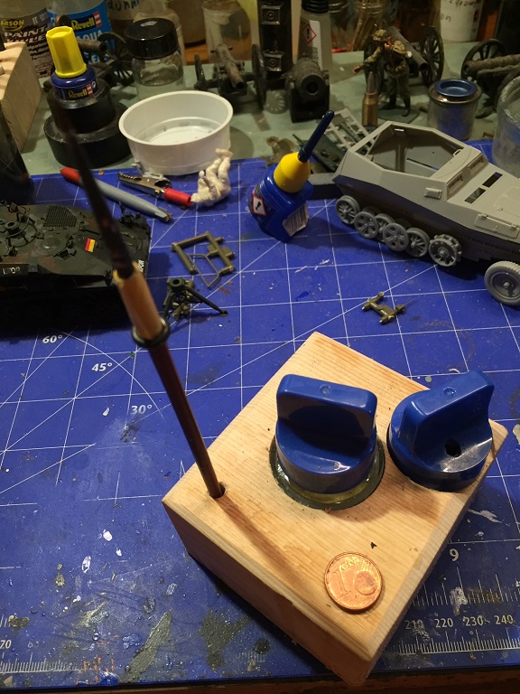

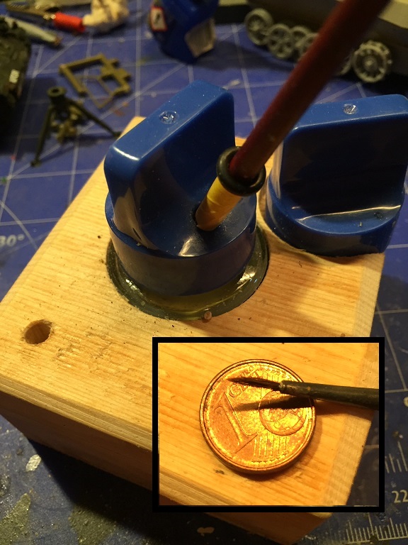

Ich habe das jetzt etwas geändert, von einer bzw. zwei Flaschen Color Stop habe ich die Deckel ( diese Deckel verfügen über keinen Pinsel )genommen. Der Eine unverändert und der Andere mit einem kleinem Loch und einem Pinsel Größe 00. Das Ganze auf einem Holzstück, so ist alles immer zusammen und die Gefahr das man die Kleberflasche umkippt ist verringert.
G 13.jpg (188.57 KiB) 7612 mal betrachtet
Wenn man nun den Kleber benutzt, tauscht man die Deckel und der Pinsel verstopft das kleine Loch.
G 14.jpg (148.99 KiB) 7612 mal betrachtet
Zum kleben der Kette wird nun das Polster auf das Kettenglied gelegt und mit dem Pinsel / Kleber vorsichtig benetzt. Durch die Kapillarwirkung wird der Kleber nur an den Bereich gezogen, wo das Polster das Kettenglied berührt.
