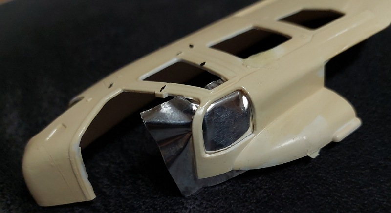

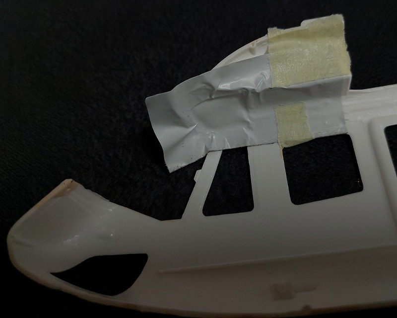

Zuerst wird mit Silberklebeband eine "Schalung" von innen angebracht und die Konturen der Öffnung betont.
BK117 innen
BK117 innen
BK117 außen
BK117 außen

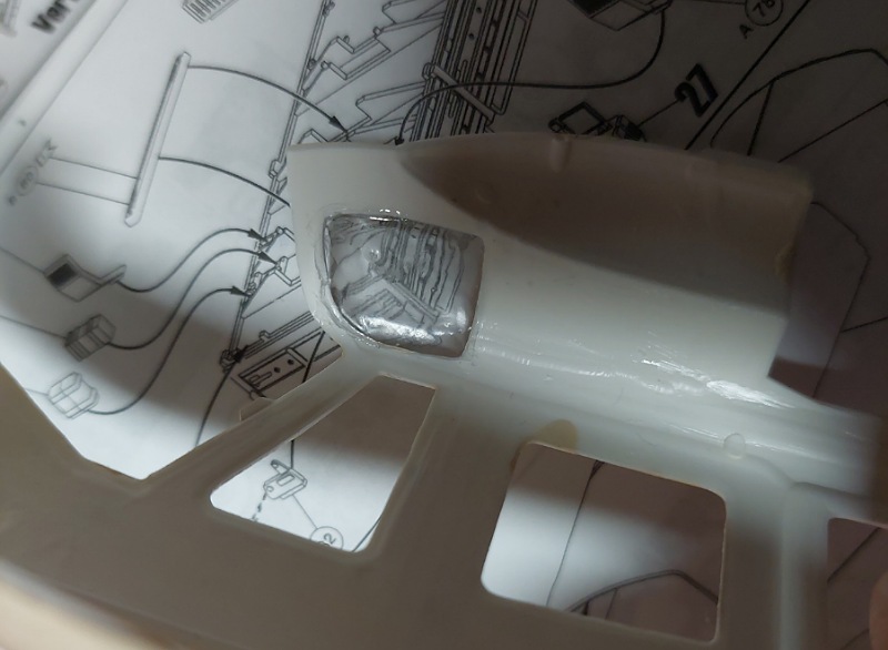

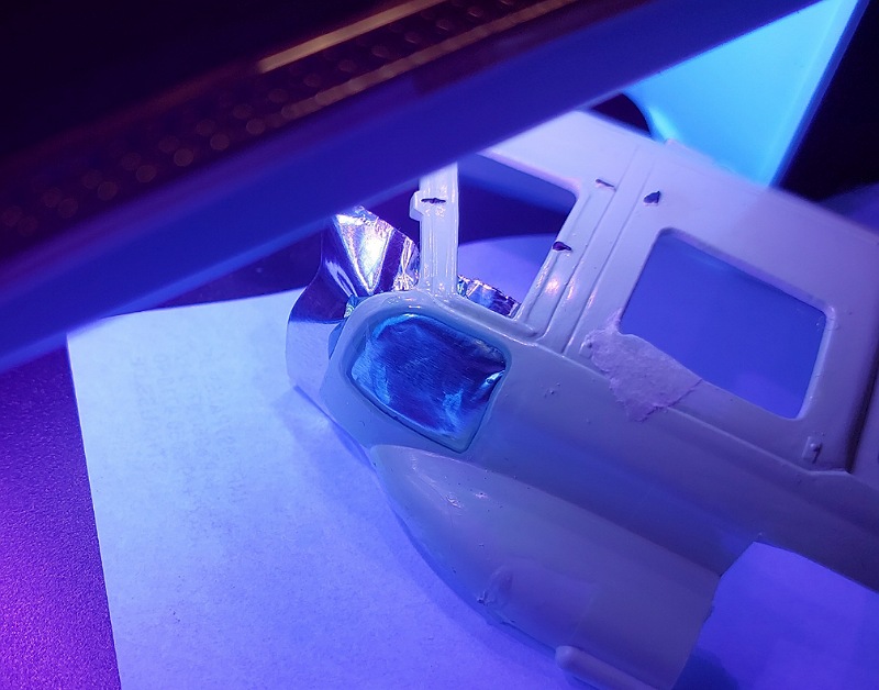

Dann wird Schicht für Schicht UV-Resin eingetropft, verlaufen lassen und im Licht gehärtet
Resin
Resin
Härten
Härten

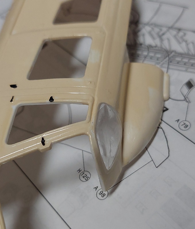

Beim Abziehen der Alufolie sieht man schon, dass nicht komplett durchgehärtet ist (kleine Insel)... Ursache ist mir unklar.
Nicht durchgehärtet
Nicht durchgehärtet

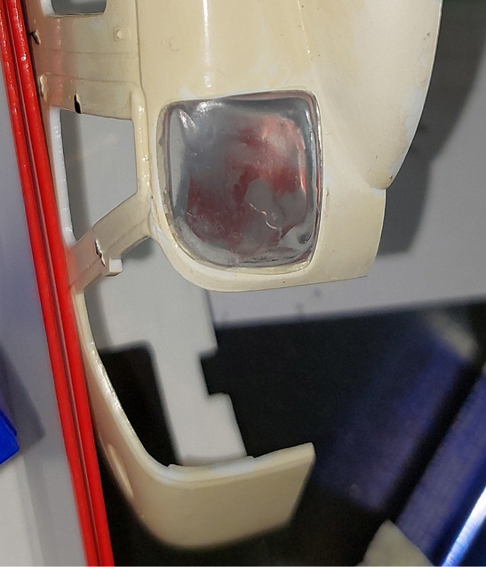

Ohne Folie sieht das Ersatzteil recht vielversprechend aus:
1
1
2
2
3
3

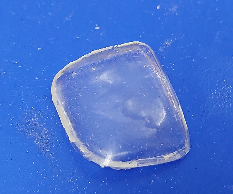

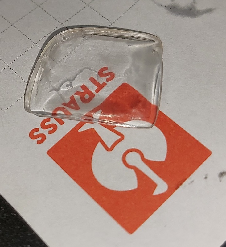

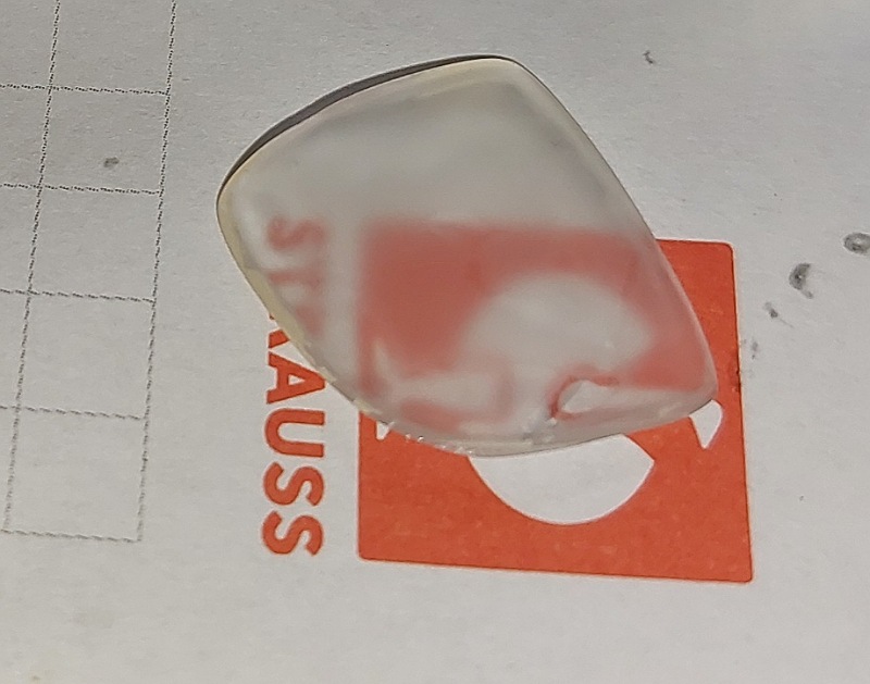

Jetzt wird es aus dem Plastik ausgelöst, was wegen der "Trennflüssigkeit" relativ einfach geht.

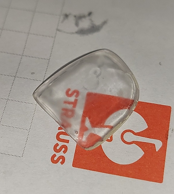

Danach in Form geschnitten und geschliffen/poliert...
Rohling
Rohling
1500er
1500er
5000er
5000er
Poliert
Poliert

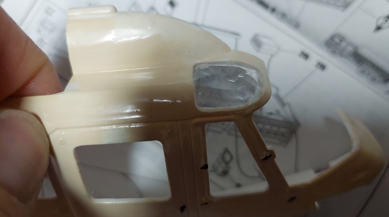

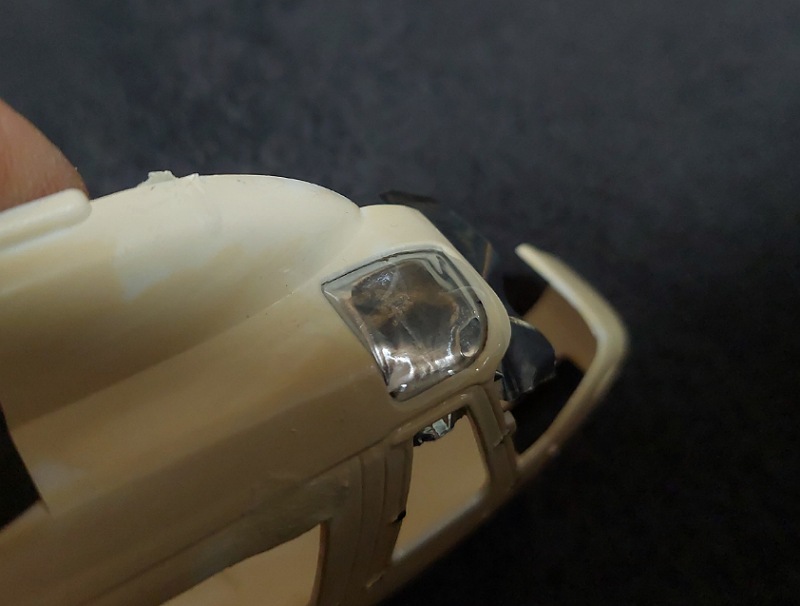

So sieht das dann aus, wenn es wieder im Hubschrauber ist, in diesem Fall würde es noch grünlich-transparent lackiert werden und die "Schlieren" sind dann nicht so "wichtig"...
