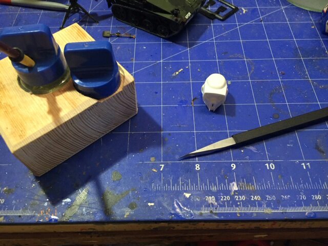

Ich verwende den Schaber ebenfalls (ist sogar in meinem ersten Baubericht auf einem der Fotos zu sehen).
Bin auch super zufrieden damit, kann man getrost weiterempfehlen.
