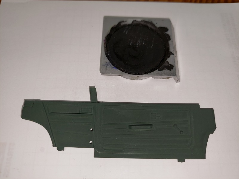

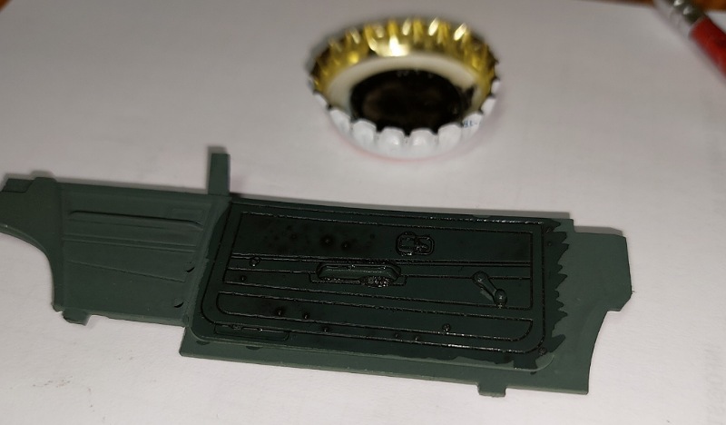

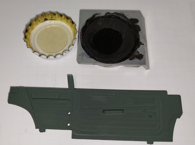

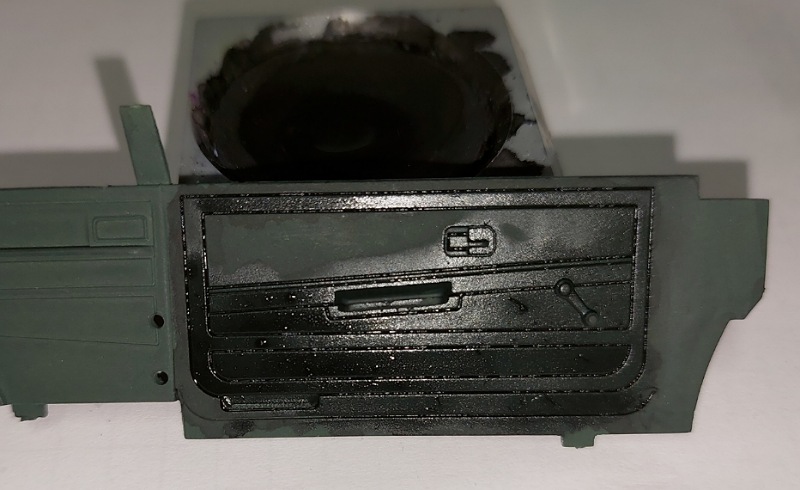

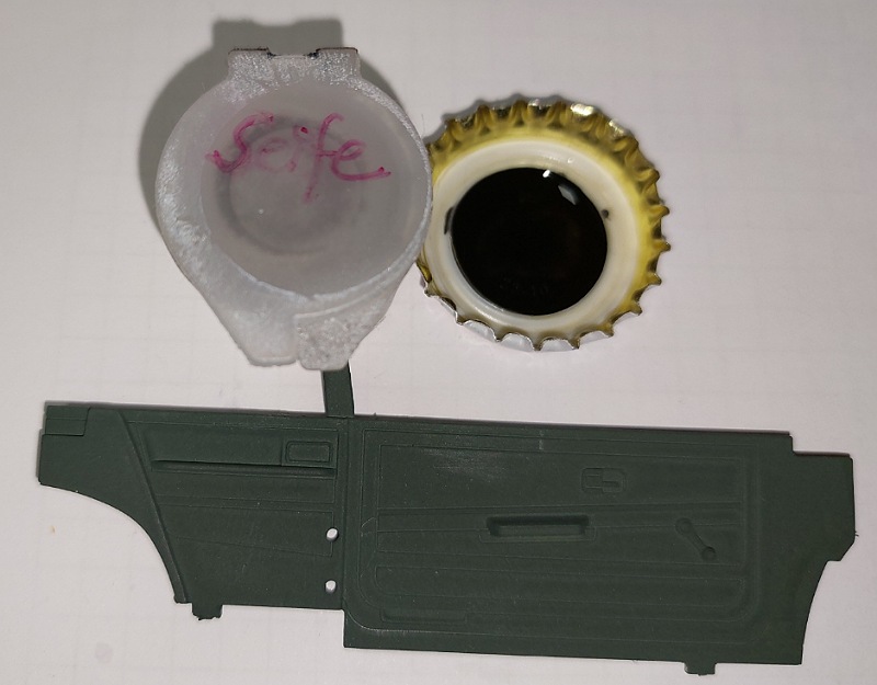

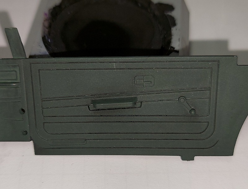

Wie angedroht, eine schnelle husch husch Bilder Serie...
Als Muster dient eine Golf 1 GTI Innenverkleidung, vorlackiert in #40 schwarz-grün matt...
Zum "wash" eine schwarze Farbe aus einem Pelikan Farbkasten, ein Kronkorken als Mischbecher, Wasser und flüssige Handwasch-Seife. Pinsel zum Auftragen, Schwamm Streifen zum Abwischen/Tupfen.
Das ganze ging jetzt husch-husch mit sehr wenig Liebe...
Farbe und Teil
Farbe und Teil
Kronkorken
Kronkorken
Zaubertinktur mit Seife
Erster Durchgang
Erster Durchgang
Zweiter Durchgang
Zweiter Durchgang
Trocken nachdem Abwischen mit leicht feuchten Schwammstreifen
Ich denke auch in der hui-hui-Version hier, lässt sich erkennen, dass das recht gut funktioniert.
Dadurch, dass es Farbkasten ist, geht's auch einfach wieder abzuwaschen.
Ich habe extra #40 genommen, weil ich es selbst bei matten Farben noch nicht ausprobiert hatte.
Vielleicht kann ja jemand mit dem Prozedere einmal etwas anfangen...
