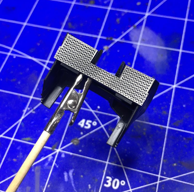

Entgegen dem Bauplan, machte ich mich dann schon an den Lufteinlass, bzw. die Kühler. Außerdem kamen die oberen Teile des vorderen Radkastens und die Radaufhängung an den Unterboden.
Diese Einheit besteht aus 6 Teilen und 2 geätzten Gittern. Der Zusammenbau ging easy von der Hand. Die Klebestellen habe vor der Lackierung abgeklebt.
Mit mattem Schwarz aus der Dose von Titan Hobbies wurde dann grundiert. Diese Grundierung haftet auch prima am Metall. Nach der Trocknung wurden die Gitter mit Gunze Metal Black gesprüht und anschließend alles zusammengeklebt.

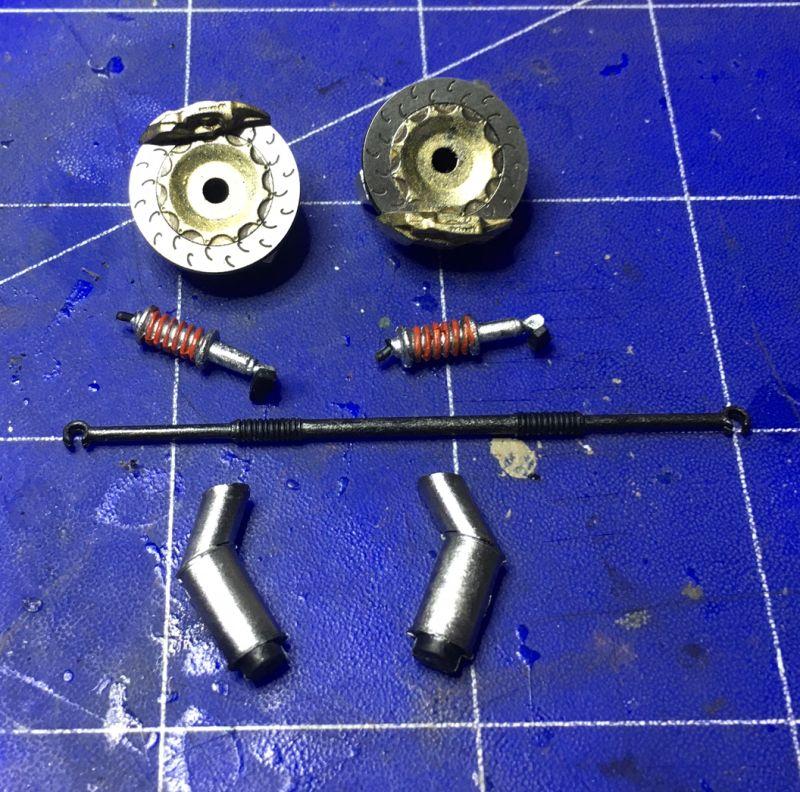

weiter ging es mit den vorderen Bremsen und Federbeinen. Alle Teile sind ordentlich und müssen nur leicht versäubert werden. Die geätzten Bremsscheiben passen super und werden nur aufgeklebt. Ein Abschleifen der Strukturen am Plastik ist nicht notwendig. Dass gilt übrigens für alle Ätzteile aus dem Dedailset von Nunu.
Die Auspuffstummel habe ich etwas weiter aufgebohrt, da sie recht dickwandig daher kamen.

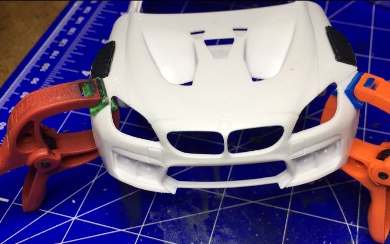

Während der Trocknung habe ich bereits mit der Karosserie angefangen.
Dort müssen die beiden abgesetzten Flächen an der Kotflügeln ausgeschnitten werden. Dies funktionierte mit einer Graviernadel recht gut.
Die beiden Einsätze passten prima und liegen von oben auf. Spachtel wurde daher nicht gebraucht.
Und schwupps, wurde noch die Front angeklebt. Auch hier passte es gut. Wenn die Naht hart ist, müssen die Panellinien allerdings nachgezogen werden. Das mache ich dann auch bei allen Linien, damit sie nach Lack und Decals noch sichtbar sind.

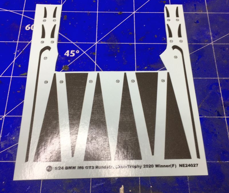

Übers Wochenende wurden vorne die Bremsen und Stoßdämpfer montiert. Das ganze bleibt beweglich. Auch wurden die ersten Carbondecals aufgebracht. Diese lassen sich sehr gut verarbeiten und legen sich bereits ohne Weichmacher gut an und um die Kanten. Trotzdem habe ich mit Weichmacher noch etwas nachgeholfen.

Als nächstes stehen nun die Carbondecals für die Unterseite und die Gurte an.

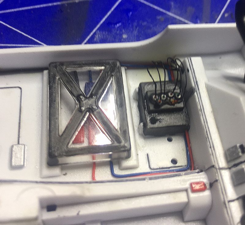

Es ging weiter mit dem Innenraum.
Ich habe die aufgespritzten Details bemalt und erstmal Glanzlack aufgesprüht.
Danach habe ich mit weißer stark verdünnter Ölfarbe versucht die Kabelstränge zu verbessern und mit Staub-Ölfarbe das weiß des Bodens etwas zu brechen, bzw. zu verschmutzen.
Bei den Farben der verschiedenen Boxen habe ich mich an Bildern anderer Fahrzeuge orientiert, da ich keine Innenraumfotos des Wagens gefunden habe.
Außerdem habe ich 3 Boxen mit Kabeln ergänzt. Diese werden später mit einem Klarsichtteil abgedeckt.
Sind erst mal alle noch fehlenden Teile verbaut, werden die Farbkleckser nicht mehr so prominent sein.
Weiterhin bin ich mit den Carbondecals für den Unterboden weiter gekommen. Es fehlen noch die für die Finnen am Heck.

Das wird ein saustarkes Modell werden. Was Du Farbkleckse nennst sind für mich unsaubere Klebestellen für die Kabelstränge. Sieht absolut realistisch aus.
