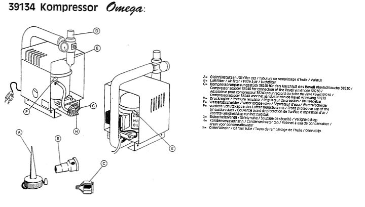

Hallo! Mein guter alter Omega Kompressor hat am Wochenende frisches Öl bekommen. Nachdem ich alles wieder zusammen gesetzt habe, baut der Kompressor nichtehr als 1.5 Bar auf. Betätige ich die Airbrush sind auch die sofort weg. Vor dem Ölwechsel hat er 4 - 5 bar aufgebaut und ich konnte entsprechend mit dem Regler arbeiten. Auch wenn ich den Kompressor ausschalte geht der Druck auf 0. Früher wurde der Druck nach Ausschalten gehalten und musste über die Airbrush oder das Überdruckventil abgelassen werden. Ich bin ratlos weil alle Muttern/Verbindungen fest sind. Hat jemand eine Idee? Danke für jede Rückmeldung!

Danke schon mal! Gibt es denn eine Dichtung die da am ehesten in Frage kommt? Direkt an dem "grauen Kasten" wo der Drehregler sitzt sind in Richtung Kompressor 2 dünne Schlitze wo es rausbläst, aber das war meine ich schon immer so. Komplett leise ist er noch nie gelaufen. Verstehe einfach nicht, wie jetzt auf einmal nicht mal die Hälfte an Druck aufgebaut wird. Da muss ja ne Menge entweichen. Airbrush und Schlauch sind dicht. Ich nehme sonst nochmal den blauen Rahmen ab und fühle und höre :)
Habe gerade eben festgestellt, dass der Ölstand nicht mehr halb voll wie gefordert sondern deutlich abgenommen hat. Kann sich das Öl noch so stark verteilt haben und er hat einfach zu wenig Öl um volle Leistung zu bringen?

Danke für die Rückmeldungen und Tipps! Ich habe jetzt tatsächlich einen Riss im Druckminderer gefunden! Der ist sowohl innen als auch außen zu erkennen. Sehr fein aber da tritt Luft aus. Leider kann ich hier kein Foto anhängen, warum auch immer. Ich werde nun versuchen den Riss mit Plastikkleber zu verschließen. Ansonsten versuche ich einem neuen Druckminderer zu organisieren obwohl das bestimmt schwierig wird. Beste Grüße

Dein Omega Kompressor sieht dem Airbrush-Kompressor Werther SIL-AIR 20 Export C
ähnlich. Vielleicht bekommst Du im Bedarfsfall einen passenden Druckminderer von
Werther. Zumindest werden verschiedene im Netz angeboten, das allerdings nicht wirklich günstig.

Servus nochmal! Ich habe mich entschieden bei pk-pro einen Druckminderer zu bestellen, weil er explizit als Alternative zum originalteil ausgewiesen ist: "Druckminderer mit Wasserabscheider (Alternative zu CX-900907 (C0164) & H&S-132030". Kostet mit Versand knapp 45 Euro. Sollte dann ja hoffentlich plug and play sein. Beste Grüße

Nochmals Danke für eure Tipps und Kommentare! Habe den angesprochenen Druckminderer jetzt eingebaut und der kompressor läuft wieder wie er soll. Glaube auch, dass das Gerät echt solide ist und noch ein paar Jahre hält. Die Preise von gebrauchten Omega sprechen ja auch für sich. Alles Gute und beste Grüße
