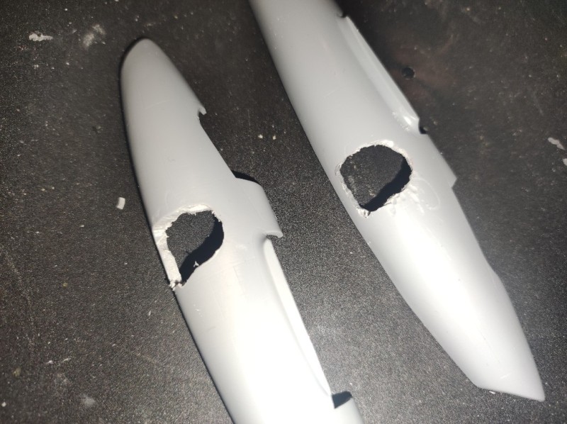

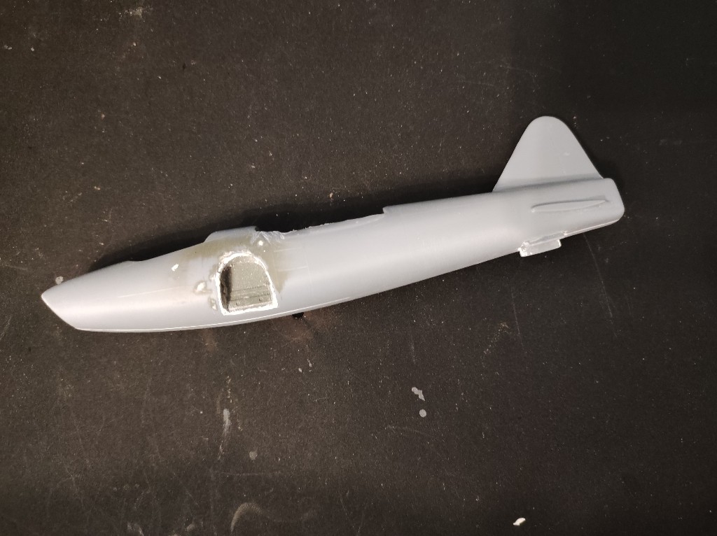

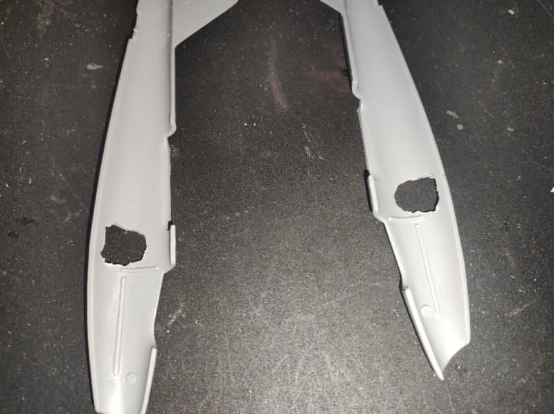

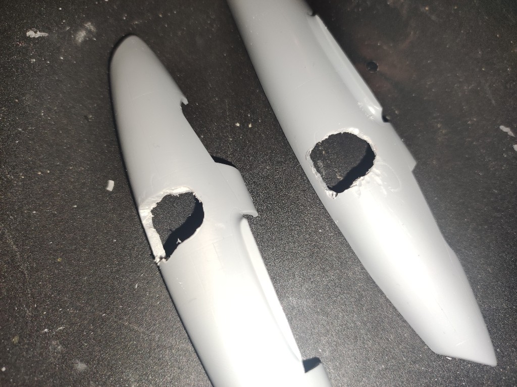

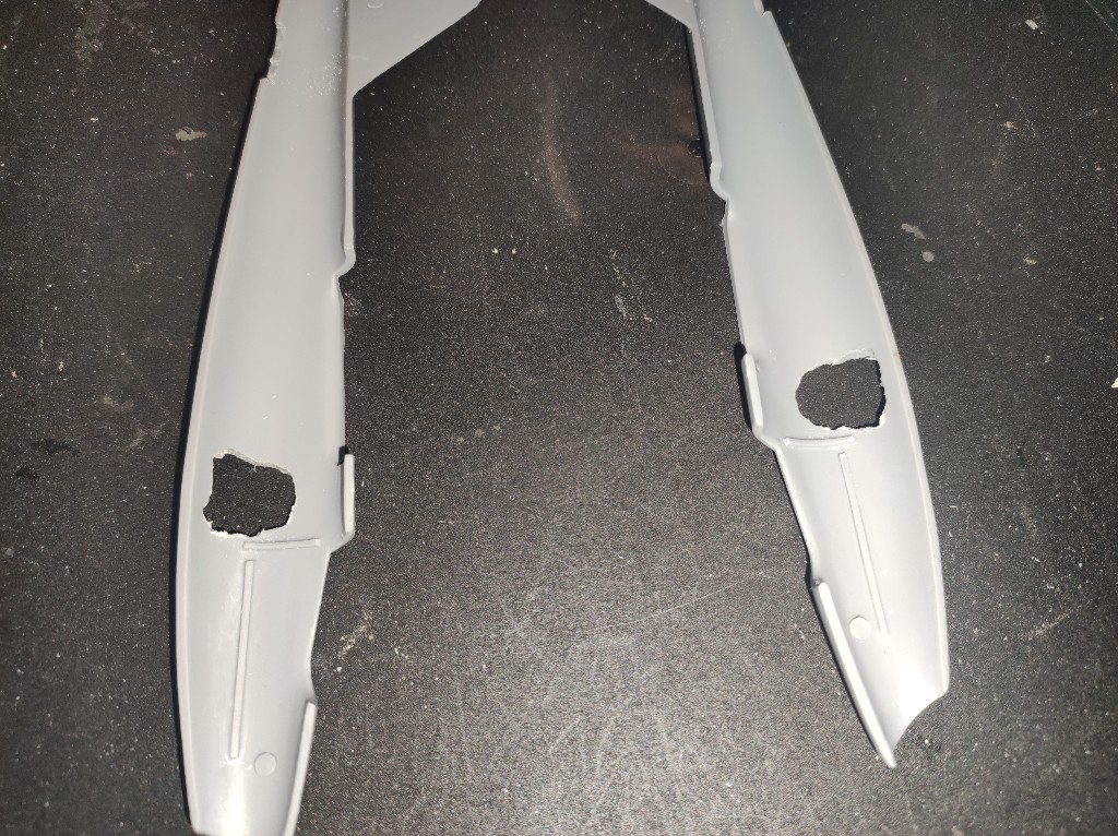

Natürlich wollte ich direkt loslegen. Der erste Schritt war dann auch gleich der schwierigste. Aus dem nur schwer zu erkennenden Relief für das geschlossen Fahrwerk müssten die Löscher für die Fahrwerksschächte geschnitten werden
Tatsächlich müsste hier mein Tremel ganze Arbeit leisten. Das Plastik ist an der Stelle 3 bis 5 mm dich, also absolut ungeeignet zum ausfräsen. Die Stelle müssen dann sehr gut Versäubert werde.

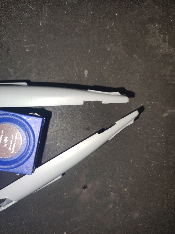

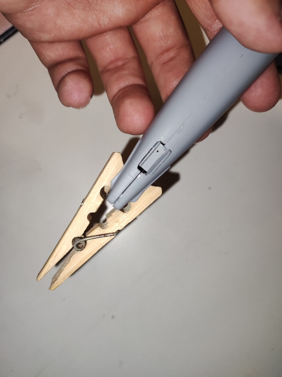

Auch am Spornrad muss Material entfernt werden. Was aber dann relativ einfach war. Laut Anleitung muss auch an den Flügelwurzeln etwas entfernt werden, was da aber genau, erkennt man in der Abbildung kaum. Lieber warte ich und setze die Flügel probeweise ein, als jetzt zu viel zu fräsen
Das ausfräsen war ja noch der leichte Part, spannender würd jetzt das einsetzen der Fahrwerksschächte und das anschließende versäubern. Ich hoffe dass bekomme ich halbwegs hin

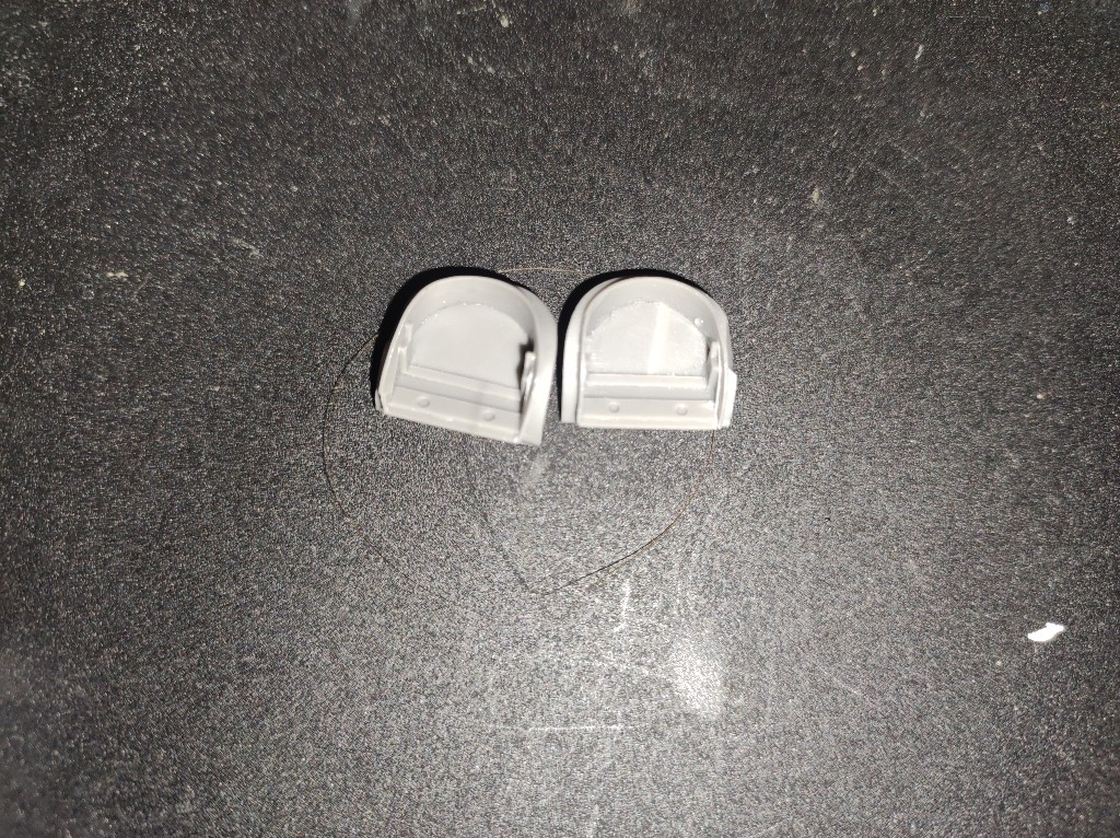

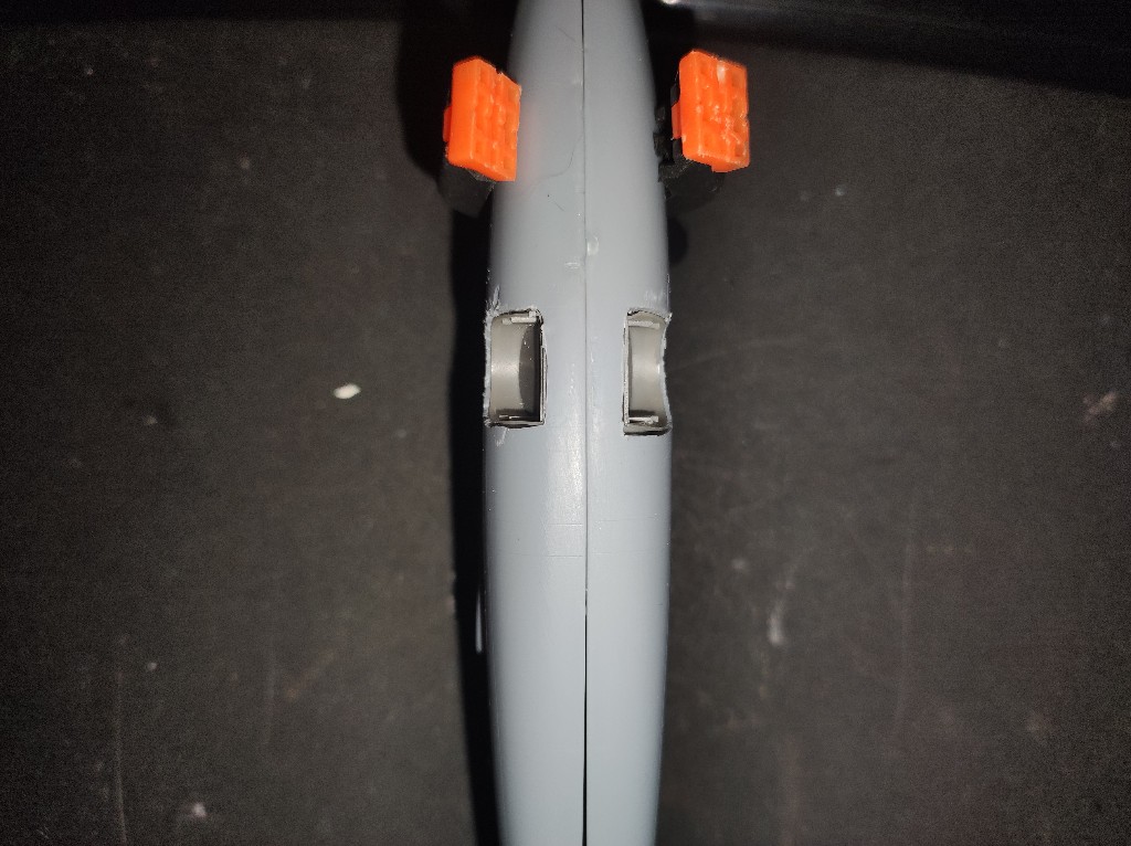

Nach dem nun die Löscher für die Fahrwerksschächte ausgeschnitten wurden mussten diese ja nun auch eingesetz werden

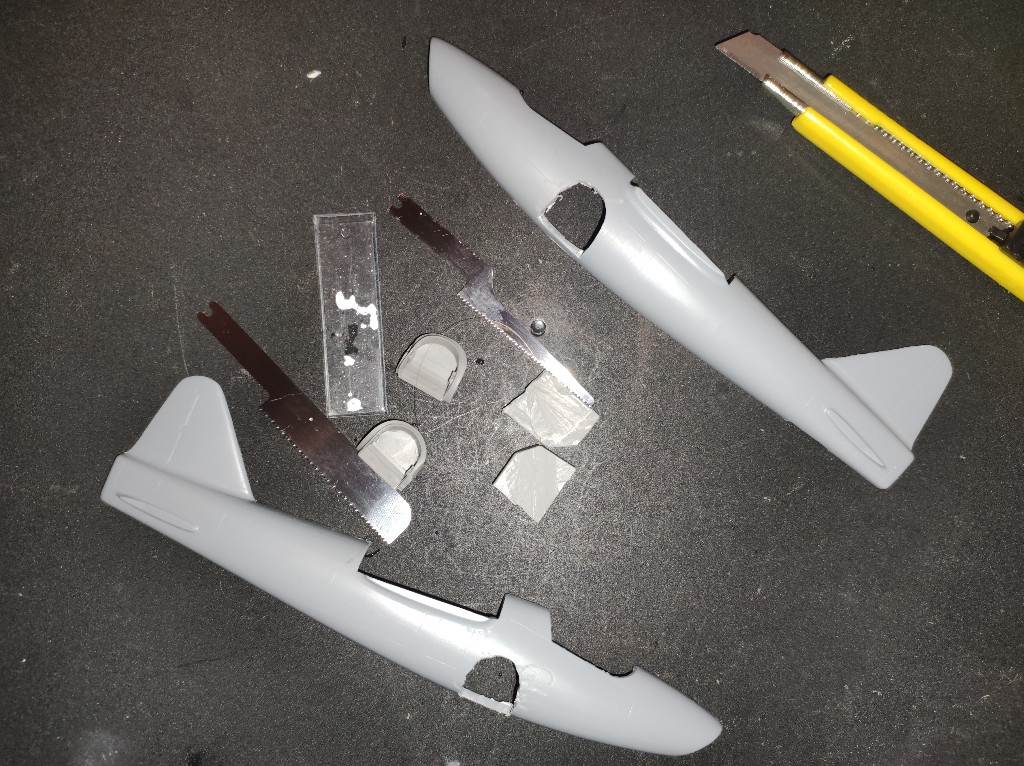

Zunächst mussten erstmal diese abgetrennt werden. Wie sich das gehört mit einer Resinsäge

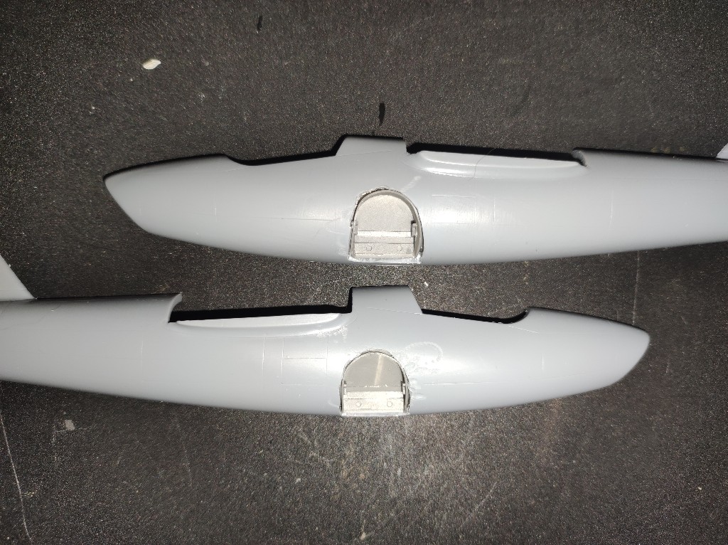

Diese habe ich nun eingeklebt. Ich war überrascht, dass ich hierfür sogar an ein paar Stellen noch etwas Material raus schneiden musste. Dann ging das einsetzen der beiden Teile aber ganz gut und die saßen direkt straff. Nur ein bisschen Sekundenkleber hinten an die Übergänge musste ich zu Sicherheit laufen lassen
Dennoch müssen relativ große Spalte verschlossen und versäubert werden. Ob das funktioniert wird sich zeigen müssen. Die beiden Teile sitzen auch relativ parallel. Hier ist mir nun aufgefallen dass der Rumpf leider etwas verzogen ist. Das werden später irgendwann Klemmen lösen müssen.
Also bisher ging es besser als ich dachte. Mal sehen ob das verspachteln dann auch klappt

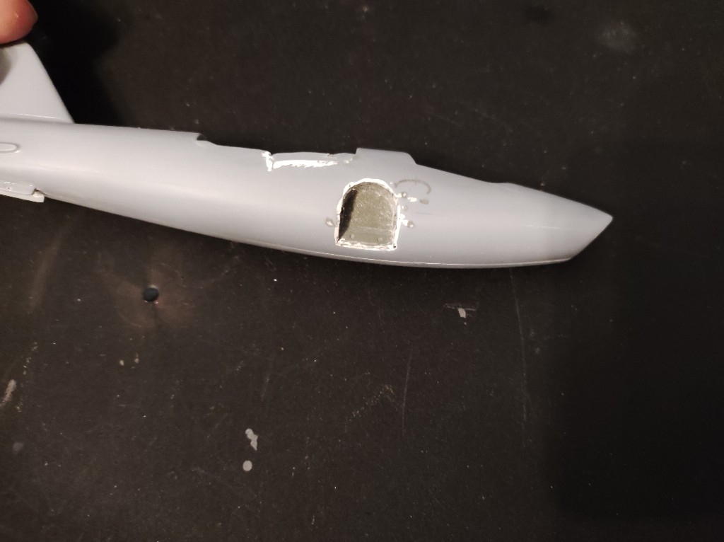

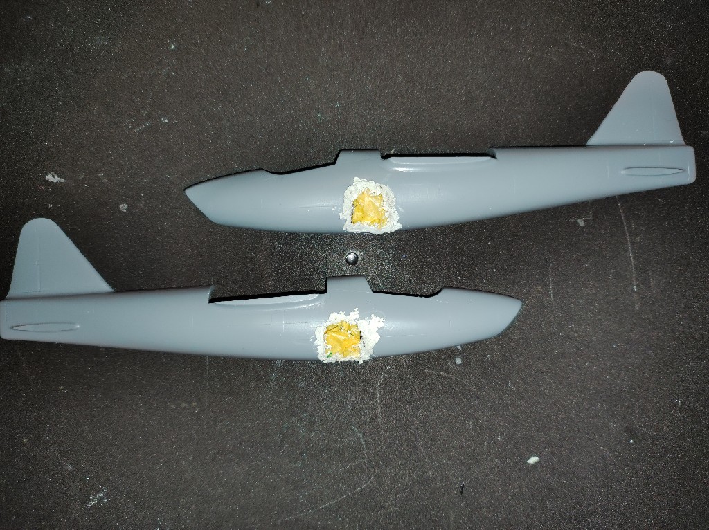

Jedenfalls ging es nun damit los die Lücken am Fahrwerk zu spachteln. Hierfür klebte ich erstmal ein Maskintape in die Flächen und begann großzügig die Lücke aufzufüllen.
Ob das gereich hat, werden wir erst nach dem Schleifen feststellen.

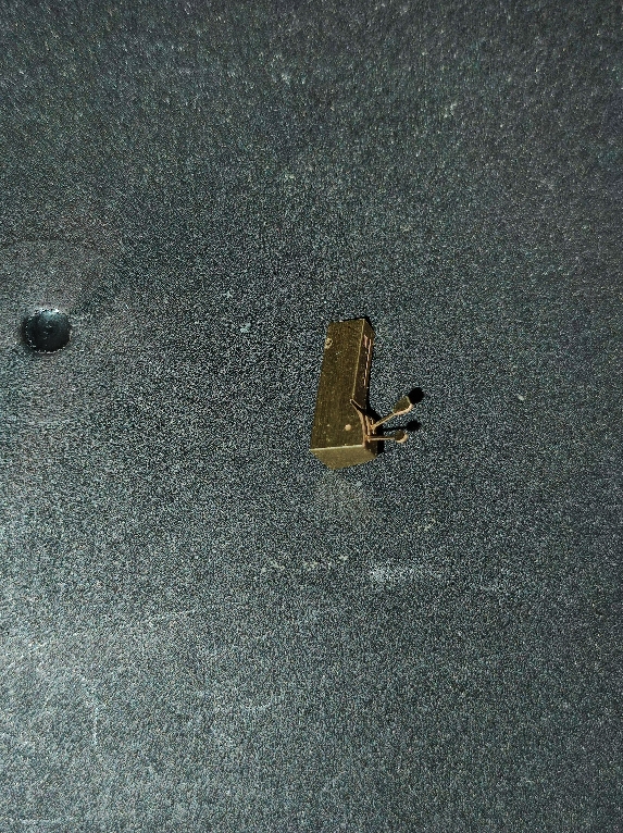

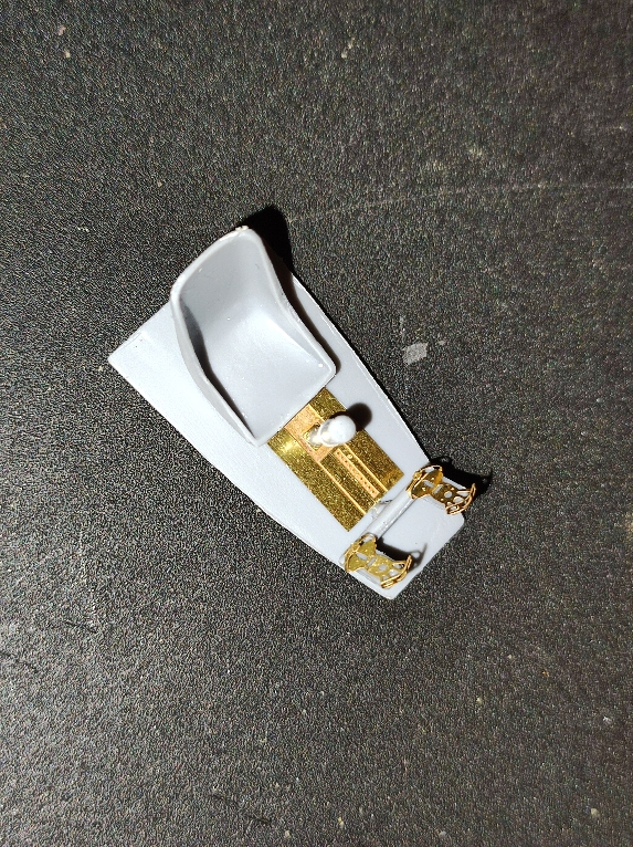

In der Zwischenzeit habe ich begonnen das Cockpit zusammen zu setzen. Zunächst die Konsole aus der PE-Platine
Dann der Rest vom Cockpit. Leider ist das ganze äußerst überschaubar geworden. Gerade wenn man die große Cockpithaube bedenkt und den Maßstab. Gut es ist ein älterer Shortrun Kit, also will ich mich nicht beschweren. Im Original war da tatsächlich auch nicht viel los

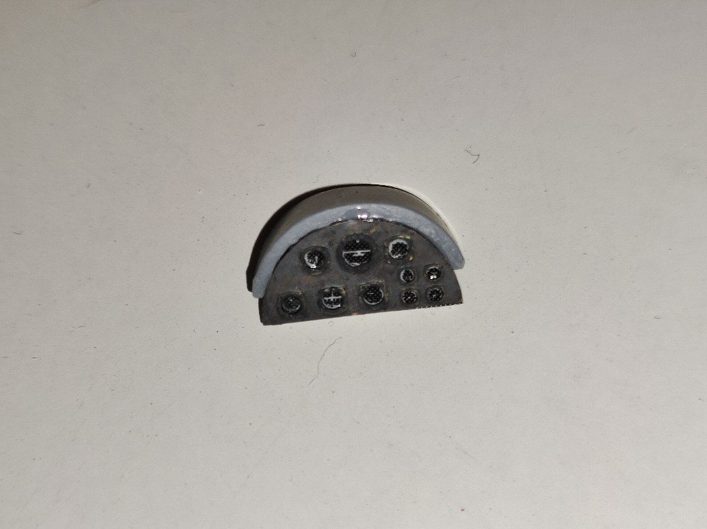

Nachdem ich das Cockpit zusammengesetzt haben, habe ich auch das Instrumentbrett aus den beiliegenden PE-Teilen verbaut.

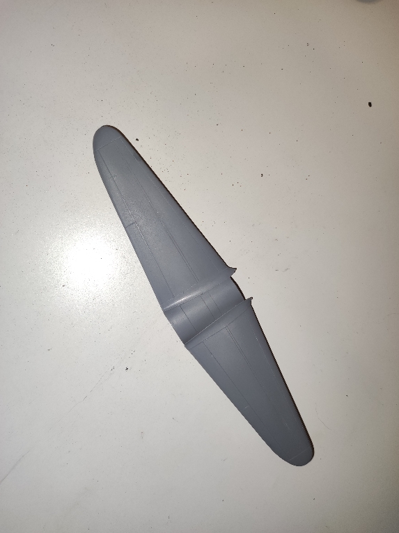

Dann habe ich die Flügeln vorbereitet. Das war nötig damit ich sehen konnte was von den Flügelwurzeln am Rumpf entfernt werden muss. Ergebnis: alles. Da die Flügel der Version 2 größer und breiter sind, als in der Ersten.

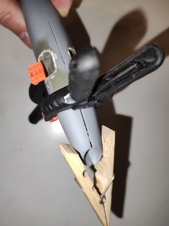

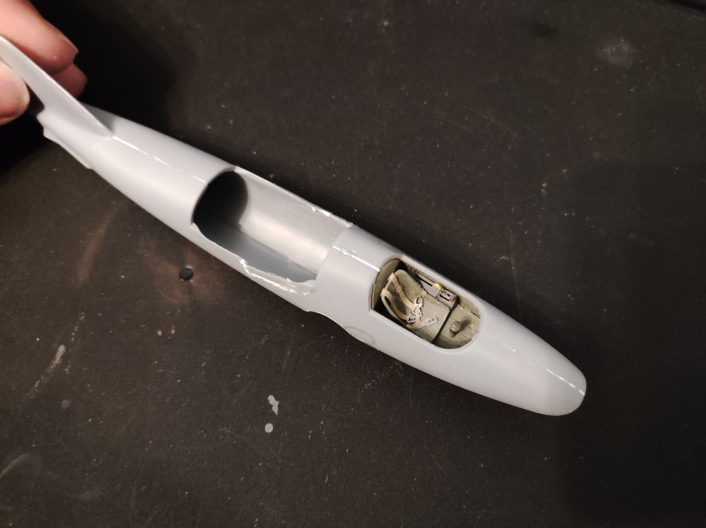

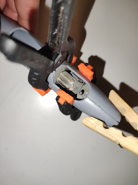

Nach dem nun das Cockpit bemalt und mit Gurten versehen war, setzte ich es in den Rumpf ein und verheiratete beide Hälften.
Wie zu sehen war, ging das nur mit Gewalt. Denn der Rumpf ist leider verzogen und selbst mit viel Druck entstanden überall Lücken, gerade an der Unterseite.
Hier am Cockpit war die Passung noch am besten. Man erkennt aber hier leichten Versatz.
Trotz des genauen Messens für das Spornrad und befolgen der Daten, die in der Anleitung angegebenen wurden, war immer wieder nachmessen und Anpassen angesagt. Im Ergebnis entstanden dann auch hier eine große Lücke. Naja viel Arbeit steckt hier noch drinnen.

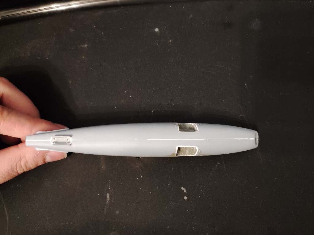

Zu meiner Verwunderung muss ich sagen, klar ist der Bau ein absoluter Krampf, aber bisher gefällt mir diese Herausforderung tatsächlich gut. Gestern habe ich dann das gespachtelte geschliffen und - oh Wunder - man sieht fast nichts mehr von dem Spalten.
Gut unten muss hier und da nochmal etwas nachgearbeitet werden, gerade am Spornrad gibt noch Bedarf
Spannend wird es vorallem jetzt an den Flügeln, hier passt leider gar nichts, ich weiß noch nicht wie ich das lösen kann. Erstmal wurden ja die alten Flügelwurzeln beseitigt
Dabei habe ichich aufgrund der Stärke des Plastiks versägt und zuviel entfernt. Das dann später wieder angeklebt, verschlieffen und nochmal die restlichen Flügelwurzeln entfernt.
