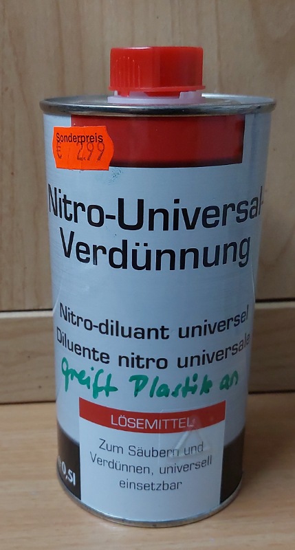

Ich habe nur Revell Enamel.
Ich verdünne nur mit Nitro Universal Verdünnung.
Mit Color Mix hatte ich letzte Woche wieder ein "runzeliges" Ereignis, nachdem der Dosen Klarlack darüber kam.
Gereinigt wird auch damit, wenn noch Restfarbe im Becher ist.
Danach schicke ich noch etwas "Painta Clean" nach einer kurzen Verweildauer durch.
Zum Abschluss dann noch einmal Spiritus.
Bei Klarlack baue ich sie auseinander und reinige Teil für Teil mit Pinsel etc, weil man da ja die Rückstände nicht erkennen kann.
Nitro
Nitro
