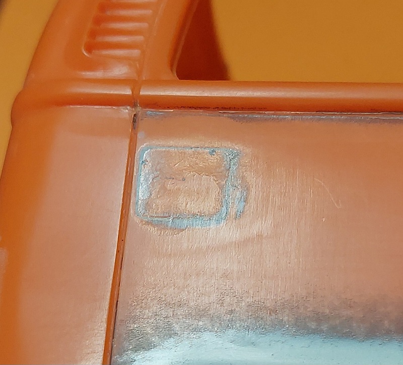

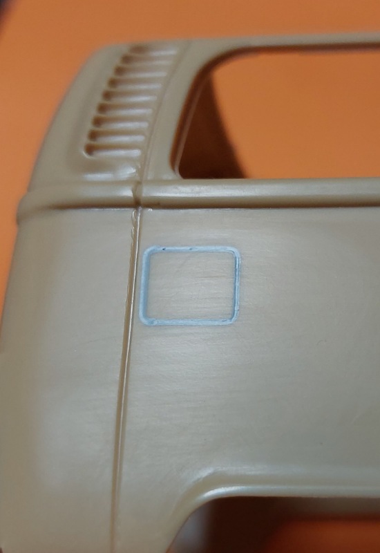

Hier ein Beispiel:
Der Orangene wurde mit Spachtel und Kleber bearbeitet (Plasto und Contacta). Hier lässt sich gut erkennen, was ich mit "Wunden reißen" meine, der Kunststoff "quillt auf", oder "schrumpft" zusammen. An Ende wird es (immer) sichtbar werden/bleiben ( sicherlich zehn Durchgänge und mehr!!!)
Mit dem Tamiya sieht es gleich ganz anders aus und das schon nach drei oder vier Durchgängen.
Soweit so gut. Für den Orangenen habe ich mir den Luxus gegönnt, "Neptunblau" (Kfz) zu besorgen. Nach dem Lackieren wird man sehen, wie es sich dann zusammen verträgt.
Wenn es so bleibt, bin ich total zufrieden mit dem Tamiya Stöffchen.
Ich hoffe, dass nach dem Lackieren, nicht vor dem Lackieren wird...
