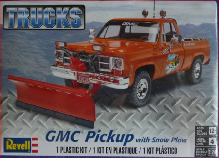

Schlicht und einfach, nach realem Vorbild: ein Chevy PickUp (mal wieder).
Der Bausatz basiert auf dem GMC PickUp mit Schneepflug.
Es ist inzwischen der dritte GMC, der durch meine Hände geht. Nach den auwändigeren Zwillingen, musste ich diesmal nur kleine Änderungen vornehmen:
- ich benutzte den Chevy-Grill vom 1976 Chevy Stepside Pickup (Revell #85-4486)
- ein Paar "bumper poles" angefertigt
- die Sunnenschute ergänzt
- lackiert in Originalfarbe "Dark Charmine" (Color Code: WA8066)
