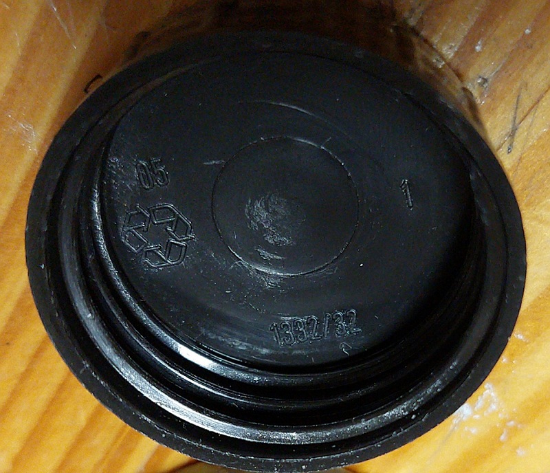

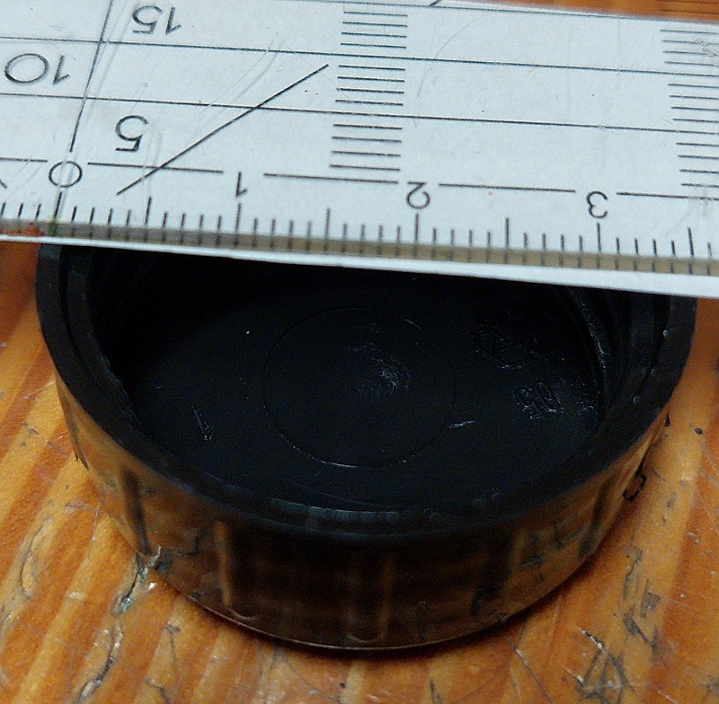

Ich gehe davon aus, dass man von der Nummer im Deckel her schließen darf, dass es sich um einen Schraubverschluss Größe DIN32 handelt.
Einen Versuch ist es wert...
grob 32mm
grob 32mm
DIN32
DIN32

Danke dir, das hilft ja schon mal wirklich weiter. Hätte ich eigentlich auch selbst drauf kommen können. Die Onlineshops die ich dazu finde liefern leider oft nicht an Privatkunden oder haben ziemlich hohe Versandkostenpauschalen (10€). Da muss ich mir dann überlegen ob es sich wirklich lohnt für 20€ neue Deckel zu kaufen.
Wenn noch jemand einen Vorschlag oder Idee hat welche Deckel aus dem Haushalt man zweckentfremden könnte immer gerne her damit.

Mir ist beim Suchen dann klar geworden, dass nicht nur der passende Deckel das Problem ist, sondern auch die richtige Dichtung.
Die Deckel die ich gefunden habe sind diese hier https://www.flakado.de/verschluesse/fla ... fe-einlage - das sind 50 Cent pro Stück, also 10-15€ für 20-30 Ersatzdeckel plus eine "Versandpauschale" von 9,99€. Mit PTFE-Dichtung.
In deinem Link haben die Deckel eine LDPE-Dichtung die aussieht wie bei den Tamiya Acrylfarbtöpfen; solche hab ich gar nicht in Betracht gezogen, weil Emailfarben bzw. der Color Mix Verdünner von Revell ja deutlich stärkere Lösungsmittel enthalten (nach Datenblatt "Lösungsmittelnaphta"/Testbenzin). Die Original-Farbtöpfe der Revell Email-Airbrushfarben scheinen auch eine PTFE-Dichtung zu haben und ich denke das hat einen Grund. Bei der Suche nach PTFE-Dichteinlagen für Din32 Deckel bin ich dann aber doch an Google gescheitert. Billiger als 0,50€ wird es also wohl nicht mehr.
Ist halt schade um die Gläser. Ohne Deckel kann man damit wenig anfangen, aber fast 1,50€ nur für neue Deckel zu zahlen (wenn man die Versandpauschale mitrechnet) lohnt sich nicht wirklcih.

Alukaschiert Pappe, als Scheibe ausschneiden und einlegen.
