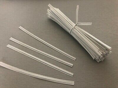

Ich kenne das Problem auch...
Benutze immer den dünnen Draht
von Gefrierbeutelbindern.
Einfach den Kunststoffüberzug zur Hälfte
abziehen und dann durch die Kanüle durch
stechen. Klappt immer...und ganz ohne
FEUER :D
