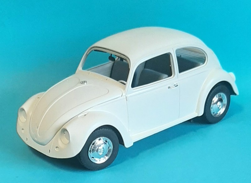

Hallo Leute....
@Christian......: Ja, das Armaturenbrett und die Karosse haben natürlich die gleiche Farben.....(war auf jeden Fall bei meinem alten Käfer so).... und sind weiß....(kommt auf dem Foto oben vielleicht nicht so rüber).
Mittlerweile hat die Karosse ihre weiße Farbe erhalten und wurde auch schon verbaut....inklusive diverser Kleinteile..... guckst du Bauzustand.

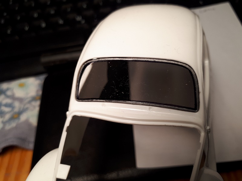

Was jetzt noch kommt ist allerlei Kleinkram. Bammel habe extrem vor dem Einfärben der "Fensterränder" was die Gummis darstellen soll. Ich habe auch keine Ahnung, wie ich das bewerkstelligen soll..... ohne vielleicht die Fenster zu versauen. Jemand ein Tipp?

SIeht doch gut aus, war das Lackieren doch ein Erfolg!

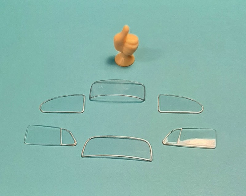

Thema Scheiben:
Ich habe das schon ein paar Mal beschrieben, wie ich das gemacht habe (ich glaube beim Käfer Cabriolet 1970)...
Hier in kurzer Form erklärt:
Die Rahmen auf der Sichtseite der Scheibe silber machen, mit Pinsel oder Lackstift.
Mein Tipp, nimm erst einmal Aqua Farben, wenn´s schief geht, kannst du gefahrlos mit Spiritus reinigen!!!
Dann die schmale (Klebe-)Kante mit Edding (o.ä.) schwärzen und die Innenseite hinter dem Silberrahmen.
Manche nehmen einen breiteren Stift und spalten die Filz-Spitze. Diese dann umlegen; die beiden entstehenden Spitzenseiten werden zu einem "V". Damit kannst du gleichzeitig den schmalen (Klebe-)Rand und die INNENKANTE schwarz machen.
Jetzt sieht es schon einmal aus, als wäre um den silbernen Rahmen "schwarzer Gummi".
Nun nehme ich einen dünneren bzw spitzeren Edding und fahre stumpf von außen, an der Innenseite des silbernen Rahmens ringsrum. Das was zuviel auf der Scheibe gemalt ist, "radiere" ich mit einem nassen Zahnstocher (o.ä.) mit wenig Druck weg (ev. den Zahnstocher mit ein paar Tropfen Spiritus tränken).
Die Scheiben dann mit Contacta Clear einkleben.
Klingt kompliziert, ist es aber gar nicht. Ich werde das später einmal in ein paar Bilder packen.

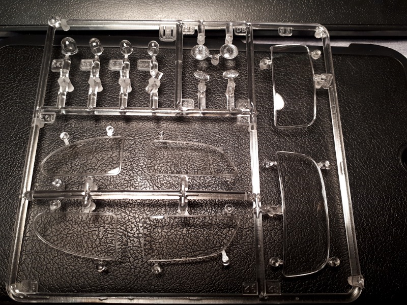

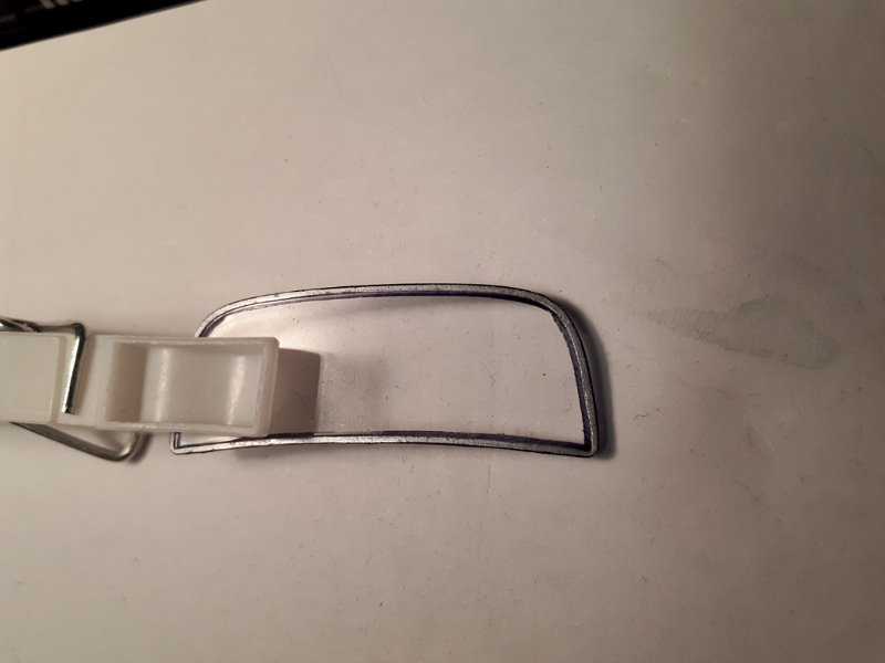

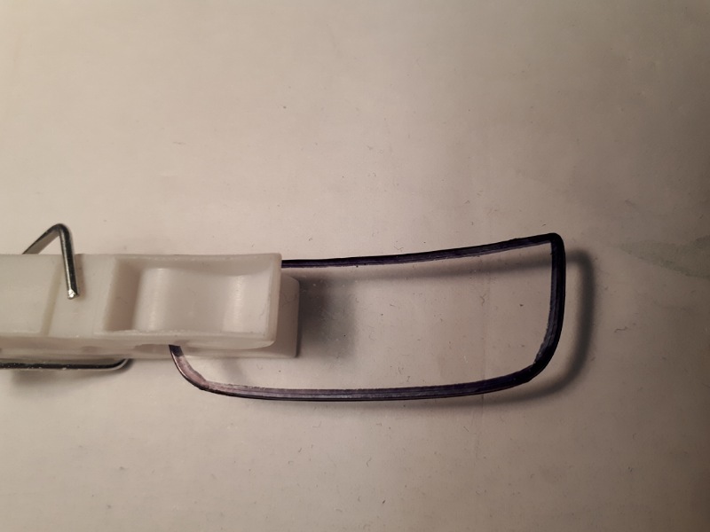

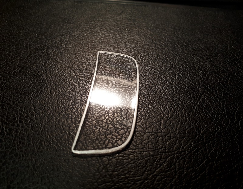

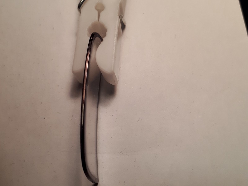

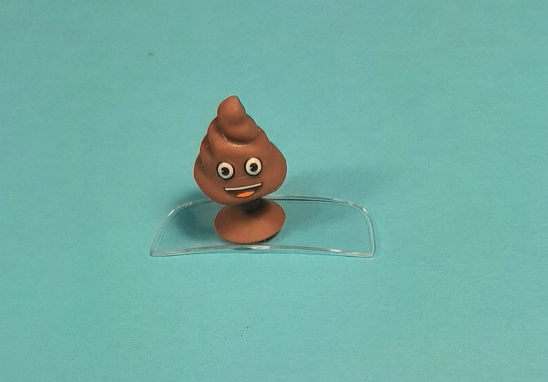

Wie angekündigt ein paar Bilder zu meiner Art Fensterrahmen beim Käfer zu gestalten. Die Scheiben haben deutliche Konturen für Dichtungen, daher finde ich es beim Käfer sehr einfach.
Hier nur ein Schnell-Durchgang zur Illustration (keine fünf Minuten) mit Billig-"Edding" und AquaColor#90 silber (stark verdünnt mit Spiritus, mehrfache Schichten).
Klarsichtteile Käfer
Konturen
Konturen
Konturen silber1 NUR die "Oberfläche"
Konturen silber2
Konturen silber2
Konturen silber3
Konturen silber3
Stift schwarz wasserfest
Schwarz 1 innen
Schwarz 1 innen
Schwarz 2 Sicht von vorne
Schwarz Sicht Kante
Schwarz Sicht Kante
Schwarz 4 Sicht innen
Ergebnis
Ergebnis

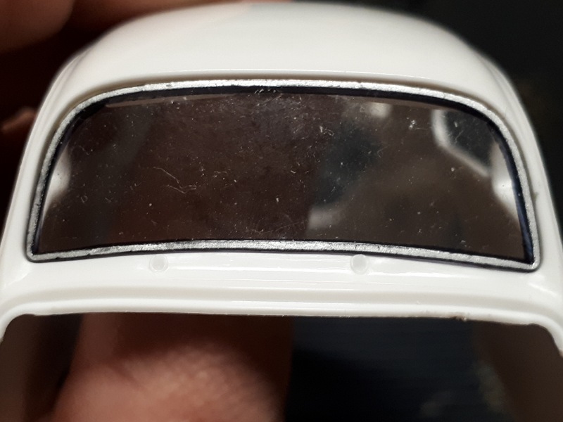

Mit den Scheiben verfahre ich ähnlich - nur alles von Außen. Den Chromrand mit einem Molotow-Chromstift. Dann scheibenseitig mit einem "Fineliner" Stift (0,2mm) und an der Außenkante mit einem breiteren Stift lang fahren.
Hier fehlt noch der äußere schwarze Rand

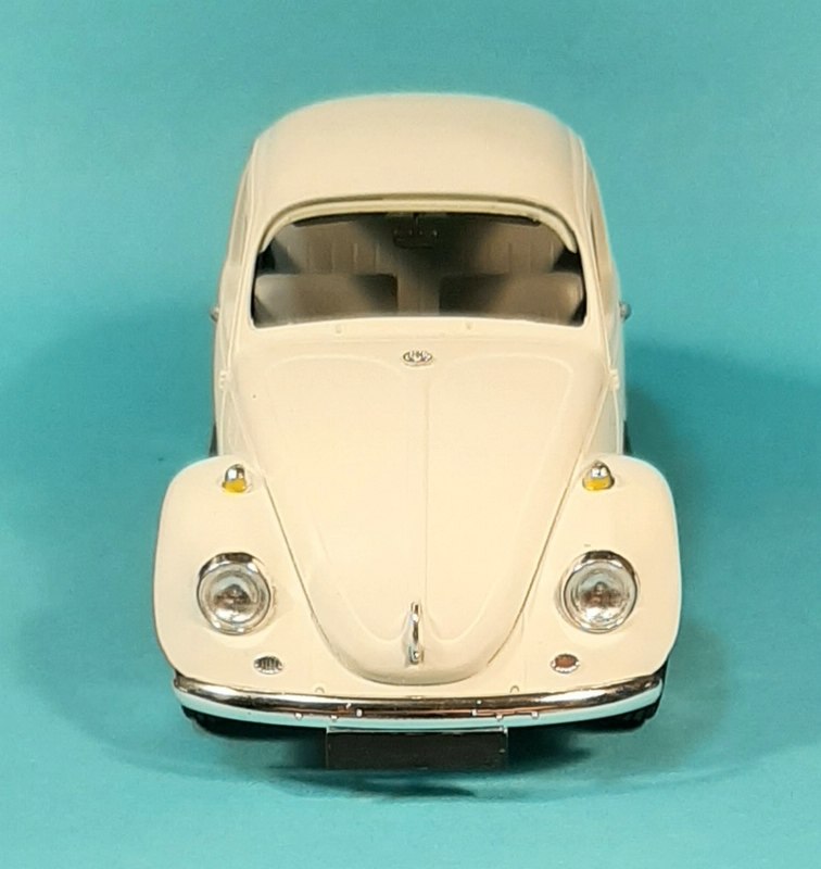

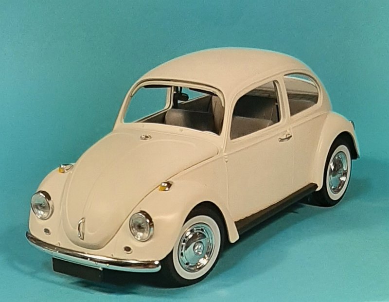

Der Herbie hat mittlerweile sein "Gesicht" erhalten.....:
Wenn ich meinen Käfer so ansehe, bin ich echt zufrieden.... dafür das er mein zweites KFZ. ist (der Opel war ja ein Fiasko).

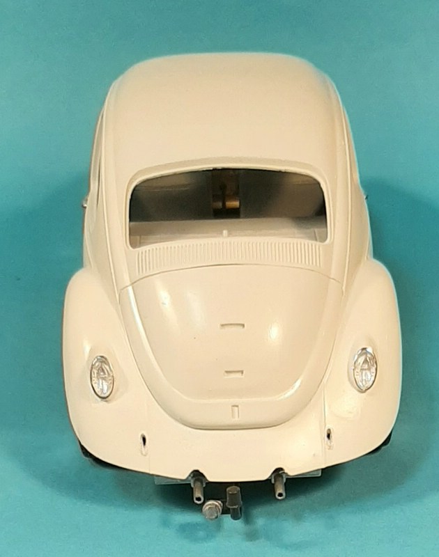

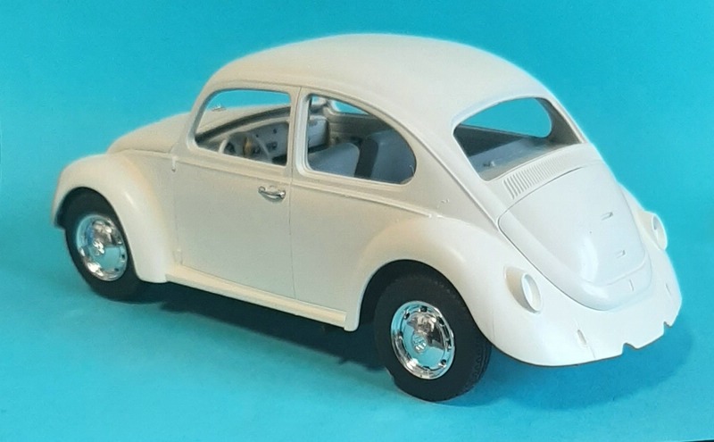

Auch am Heckspiegel......... ääääääh....... Rückseite des Käfers ist schon was passiert. Auspuff, Haken und Rücklichter wurden verbaut....(wobei ich die Rücklichter noch bemalen muss.......:
Tja...... Endspurt ist angesagt. Die nächsten Fotos werden schon die vom Fertiggestellten Modell sein.... natürlich in der Galerie. Beim nächsten KFZ werde ich dann auf jeden Fall einen Baubericht schreiben..... es wird......ääääh eine Ente.. :mrgreen: besser gesagt eine: 2CV. Aber erst baue ich einen Flieger.... ;)

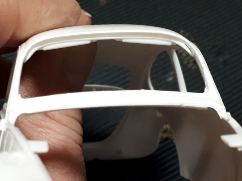

Sieht ja schon richtig gut aus, nur ist der Himmel runter gerutscht? Und eine Anhängerkupplung am Käfer habe ich noch nie gesehen. :lol: Am Modell.
Es wird! Die Frage zum Dachhimmel wollte ich auch stellen.
Die AHK am Käfer ist schon recht ungewöhnlich aber auf Käfertreffen sieht man sie doch öfters. Ich hatte bestimmt zwei Dutzend Käfer aber tatsächlich keinen mit AHK. Ich wollte für meinen immer eine haben und letztendlich kaufte ich mir doch keine. Hätte dann ja einen Eriba Puck Wohnanhänger gebraucht :D

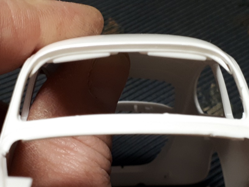

Tja... bei der Montage des Dachhimmel hatte ich auch gestutzt..... aber nach einigen hin- und hergeschiebe und mehrere Versuche der Anpassung..... passt das genauso wie es jetzt ist. Ansonsten hätte das auch nicht mit den Türholmen übereingestimmt. Meine Vermutung war.... ist der "Anschlag" für das Fenster.... da es in dem Bereich eh mit schwarz bemalt werden soll..... lt. Bauanleitung.
Naja..... sollte es doch letztlich falsch sein....Lehrgeld das ich zahlen muss, da ich noch zu wenig Erfahrung in Punkto KFZ Modellbau habe. Ihr wisst ja.... man lernt nie aus. ;)
ich selbst hatte insgesamt 3 versiedene Käfer gefahren... 1200er (noch 6 Volt :shock: ), 1300er..(und der hatte tatsächlich einen Haken) und später einen 1303 (mit dem Kunststoffarmaturenbrett). Das mit dem Haken finde ich jetzt gar nicht so außergewöhnlich. In meiner lehre hatte ich das immer mal wieder gesehen.

Versuche doch etwas Kleber Contacta Clear dazwischen zu bekommen, und klemme/spanne etwas zwischen unteren Fensterrahmen und der Himmelvorderkante

Ich habe gerade einmal "Trocken gebaut", viel anders sieht es tatsächlich nicht aus, wenn man den Himmel am hinteren Fenster anliegen lässt.
Man sieht hinterher nichts mehr davon, wenn die Scheibe eingebaut ist
