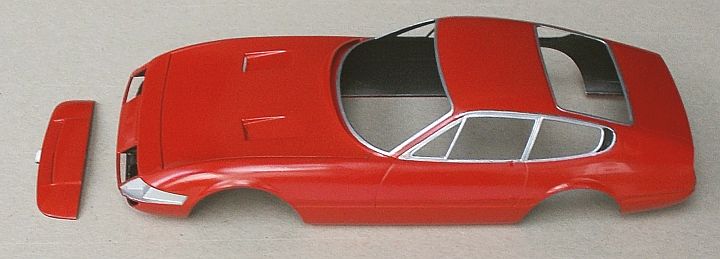

Der Ferrari hat jetzt längere Zeiit gelegen, weil ich mit der Lackierung nicht klarkam.
Zunächst hatte ich die Karosserie rot gespritzt. Anschließend abgeklebt und die Fensterrahmen gespritzt. Silber kommt gespritzt besser als gepinselt. Dabei ist mir aber Farbe unter das Klebeband geraten und die Ränder waren nicht sauber. Also die Überstände abgeschliffen und dabei auch Unsauberkeiten auf dem Dach beseitigt und dann mit feinem Pinsel die Rahmen gepinselt.
Danach die Rahmen abgeklebt und die Umgebung und das Dach noch einmal gespritzt. Jetzt kam beim Abziehen des Klebebands aber an einigen Stellen das Silber wieder mit ab. Anschließend war ich einige Tage damit geschäftigt, kleinere Stellen auszubessern. Ich glaube, so kann man ihn lassen, und mit dem Bau weitermachen.

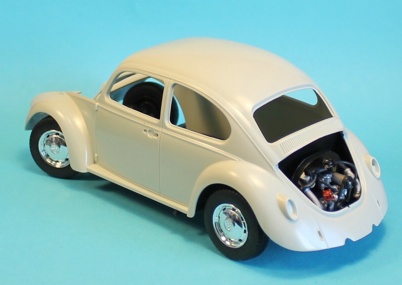

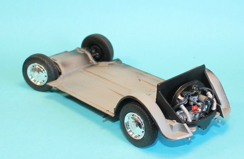

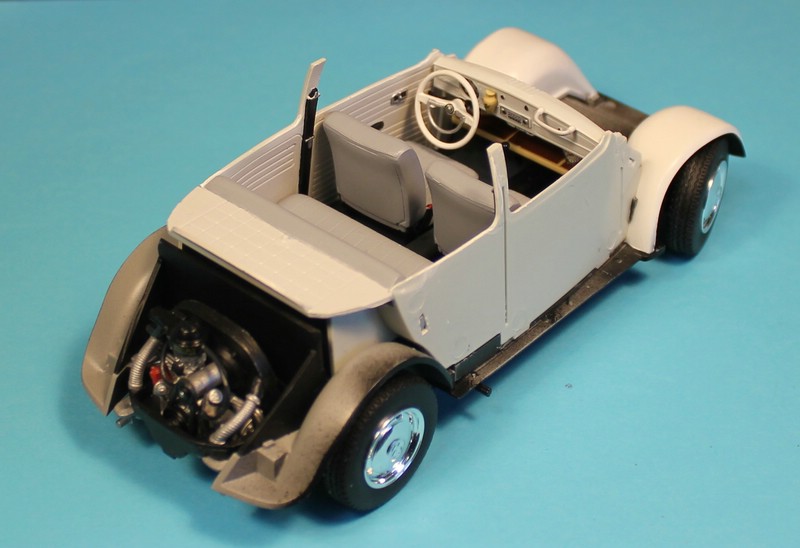

Zu meinem Herbie gibt es auch was zu zeigen. Räder sind dran Motortrennwand auch.......:
Zum Spaß einfach mal wieder Karosse drauf......:
So sieht das nach Herbie aus... ;)
Nächste Teile.....:

Sieht auf dem Foto gut aus.
Da muss ich dir zustimmen, silber per Airbrush ist eine ganz andere Hausnummer zum Pinseln.
Meine Dachkanten sind durch das mehrmalige Entlacken/Schleifen auch noch recht "ausgewaschen". Deshalb bekomme ich die nicht so gut hin.
Hast du schon einmal versucht, wenn dein Lack unter das Tape ging, mit nassen Zahnstocher (ev mit wenig Spiritus) o.ä. die Fransen weg zu-"radieren", wenn der Lack noch nicht ganz durchgehärtet ist?
Da habe ich schon gute Erfahrungen gemacht (bei Aqua-Farben, enamel habe ich noch nicht versucht)

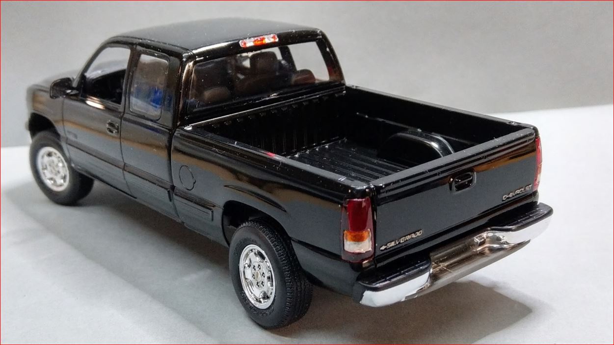

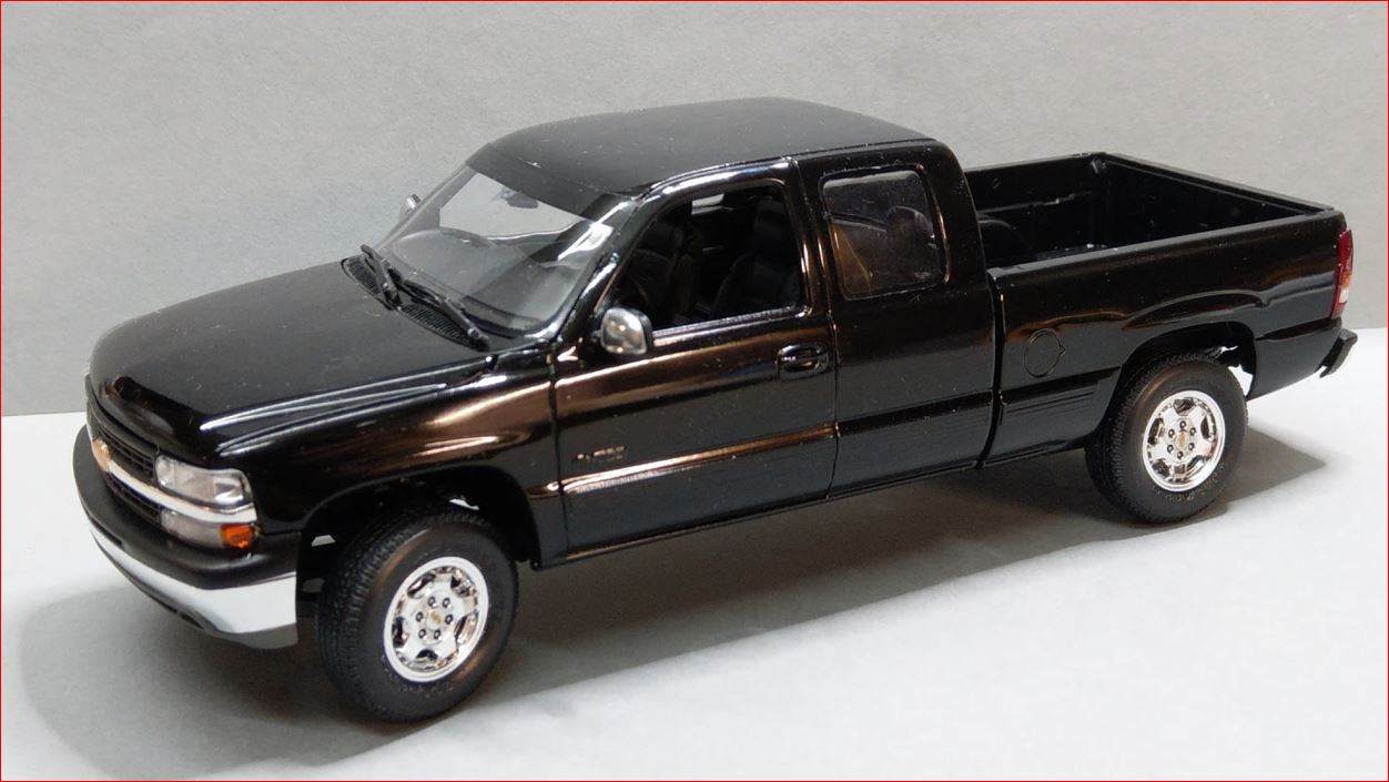

Mein Chevrolet Silverado ist fertig :) #01/2021 - hurra! Zwei Bilder nur. Galleriebilder folgen.
Ein schönes Modell. Lässt sich schön bauen und sieht gut aus. Habe ich gleich wieder in mein Lager rein gekauft. Nur deshalb, weil der GMC so abartig gut raus gekommen ist. Nur deshalb. Werde mir nochmal einen Umbau antun. Die Überlegung aber zusätzlich zu einer single cab sind vorhanden und wird wohl umgesetzt.

Danke euch! Die Lackierung ärgerte mich ja bis zum Schluss. Erst kam kein Glanz. Also alles runter und neu. Danach hatten die Klappen unerklärliche Kratzer und Risse im Lack - nochmals runter. Die Motorhaube bekam einiges an Füller und Grundierung mit jeder menge Nassschleiferei zwischendurch, bis die Haube richtig glatt war. Die beiden Teile lackierte ich dann schließlich mit der Airbrush gefolgt von zwei Schichten 2K-Klarlack. Am Ende noch einen Nassschliff der Motorhaube mit abschließenden Politur. Reicht mir.
Manchmal läuft es eben :lol:

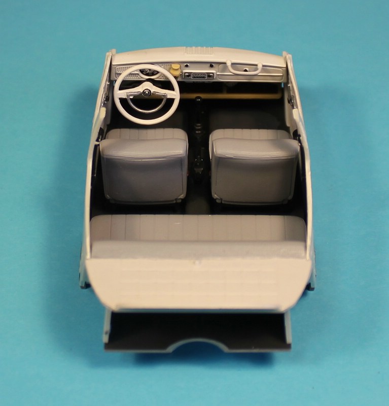

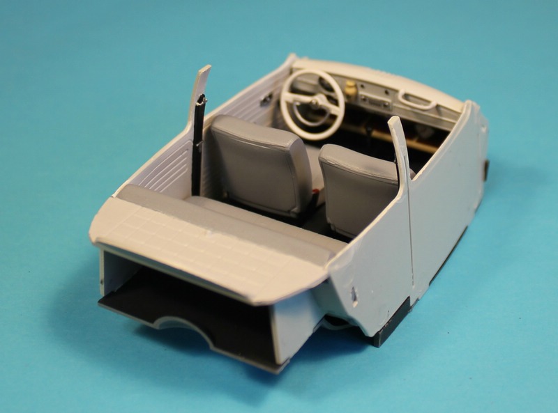

Jau..... bei meinem "Herbie" ist die Fahrgastzelle fertig. Ohne viel Worte.... ein paar Fotos.....:
Dafür das ich mit Automodellbau eher wenig Erfahrung habe, bin ich bis jetzt zufrieden. Aber bei der Hinteren Seite der Sitze habe ich doch.....geschludert... :shock: ..mea culpa, mea culpa, mea maxima culpa. Da ist dann doch Luft nach oben.
Jetzt kommt mein erster Angstteil....das Lackieren der Karosse und der Hauben. Ich hoffe das gelingt mir.
