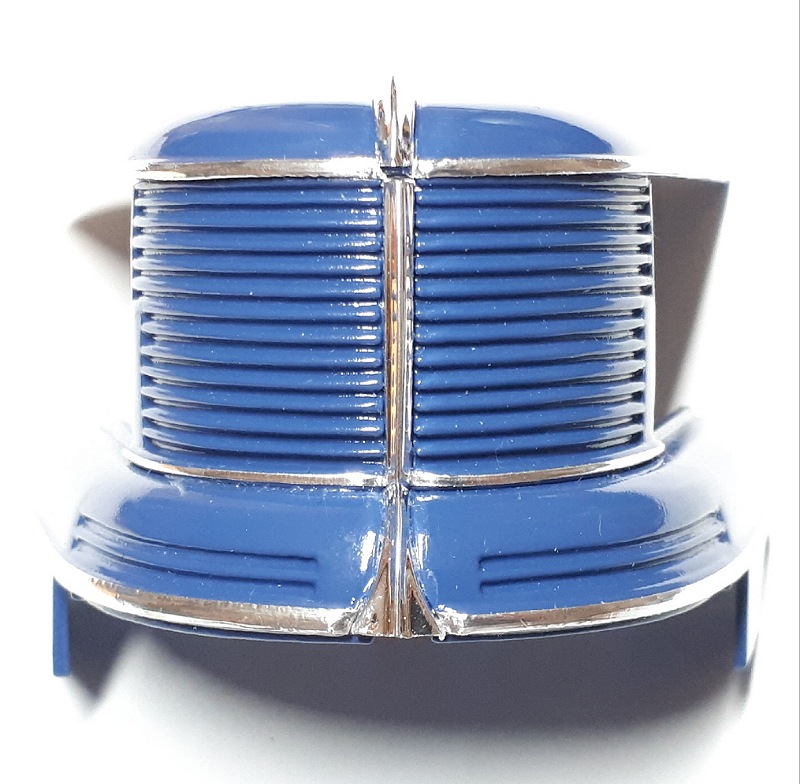

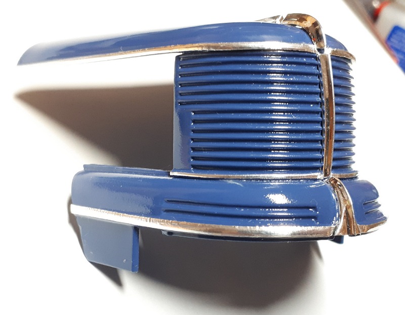

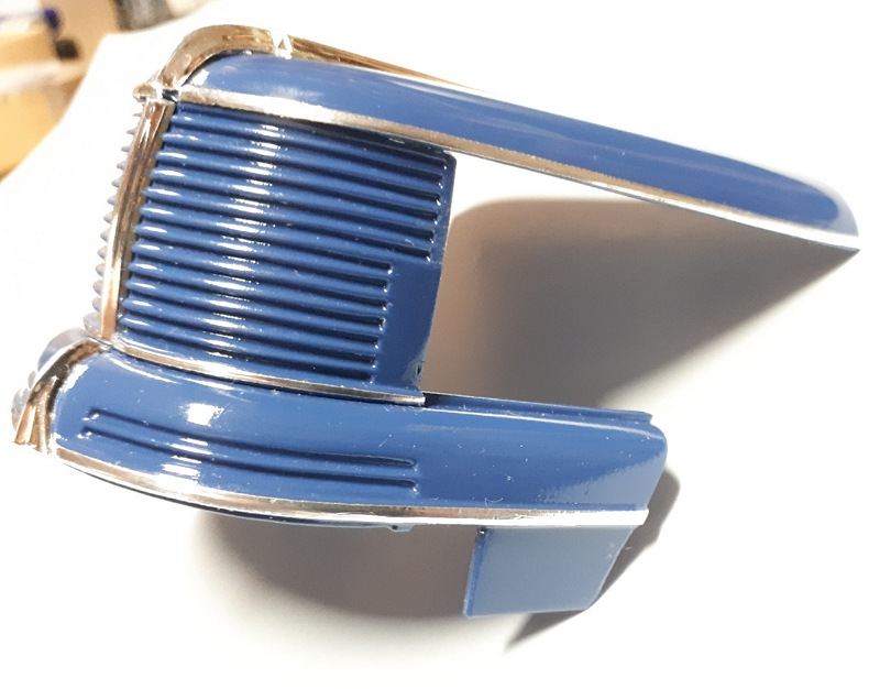

Zierleisten-Kampftag 2:
Heute war etwas Muse für die Chromleisten. Es lief recht gut, ohne Fehlerversuch. Also Haube fertig machen und dann Schluss, bevor eine Katastrophe Einzug hält...
Heutiges Werk:
A
A
D
D
S
S
Re: Krupp Titan SWL 80 in 1:24, Revell #07559; Restauration
Verfasst: Fr 20. Jan 2023, 09:33
von derboesewolfzdf
klasse und sehr sauber...wie hast Du den Chrom draufbekommen? gebrusht oder mit Stift?
Verfasst: Fr 20. Jan 2023, 09:36
von Revell-Bert
Schau einfach eine Seite zurück 8-)
Alu Klebeband

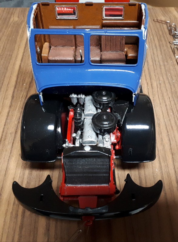

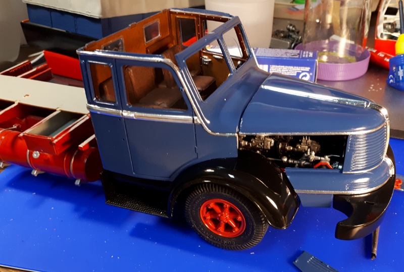

Erste Gehversuche...
Das wird auch wieder "anstrengend" alles so auszumitteln, dass die Haube zum Haus passt, der "Winkel" stimmt, damit die Motorklappen, a) winklig zum Haus und Kühlerhaube stehen und b), dass sie auch in ihren oberen Lagern bleiben,damit sie nicht herausfallen...
Und stimmig mit den Radhaus sollte es ja auch noch sein...
Haus
Haus

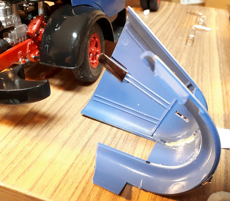

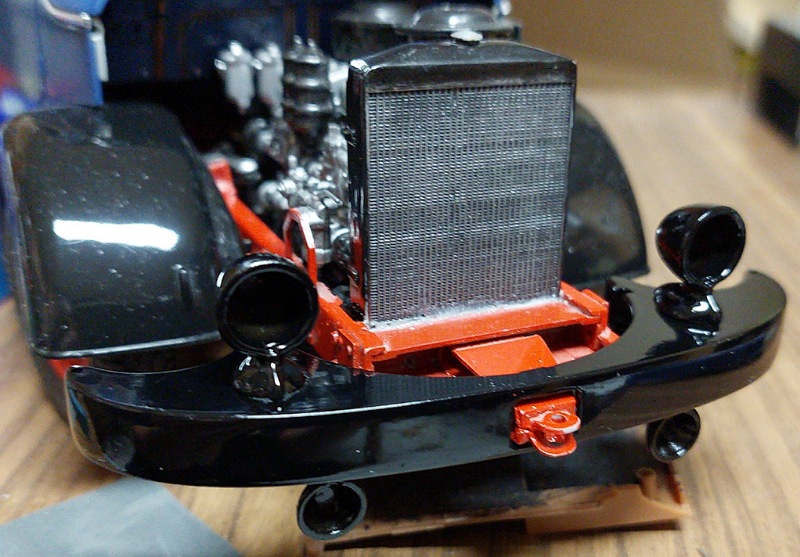

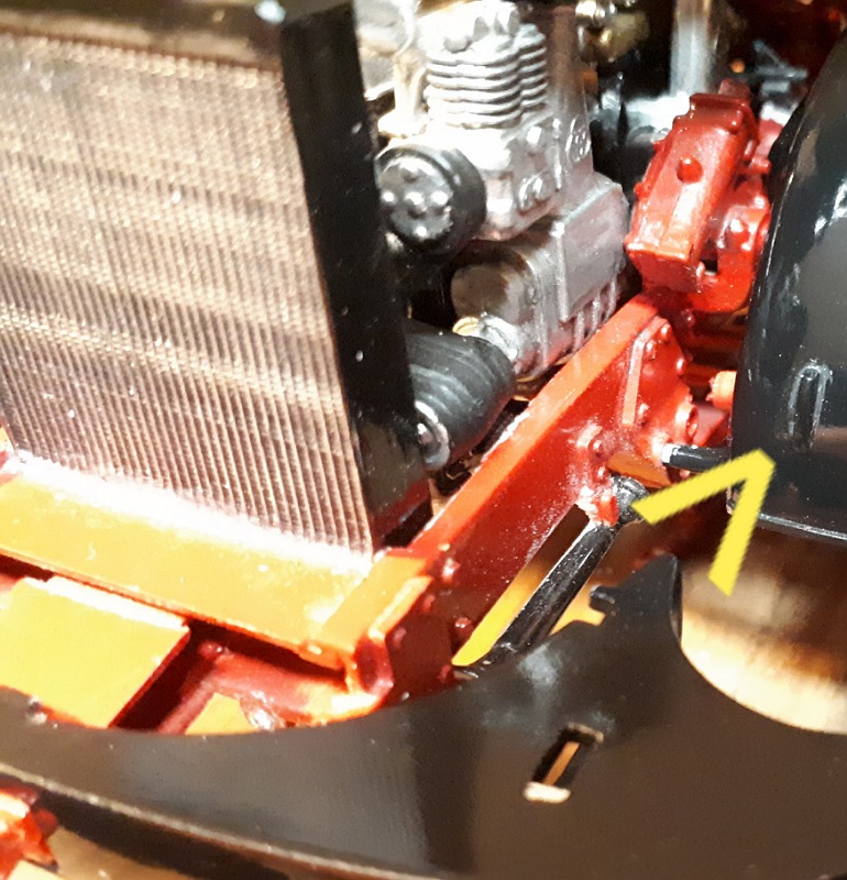

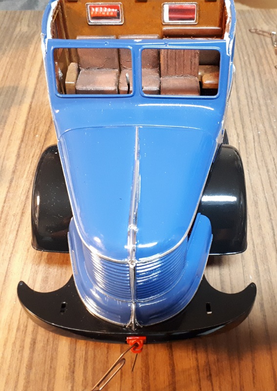

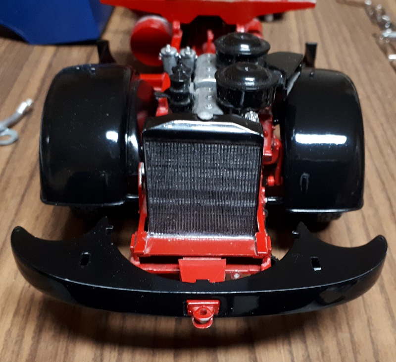

So, ich habe mir einen Plan zurecht gelegt...
Ich werde die Stosstange mit einem Bolzen und einer keinen Zwischenplatte lose übers Kupplungsmaul führen. Dabei drückt die Platte, fixiert durch den Bolzen, die Stosstange gegen den Rahmen.
Stosstange
Stosstange
Büroklammer als Bolzen
Das Haus und die Radläufe werden nach Plan festgeklebt.
Die Haube, also der untere Kranz mit Kühlerverkleidung und Motorhaube bekommt eine "Zunge". Diese Zunge soll/wird die Haube am Fahrerhaus in Position halten...
Zunge
Zunge
Die seitlichen Klappen werden zur Montage in der Haube mit Krepp fixiert.
Nun kann man die Haube in Position bringen und mit der Stosstange festklemmen. Da das Haus und der untere Kranz der Haube Führungen haben, kann man das relativ schön montieren.
Führung "unterer Kranz " am Kotflügel
Führung "Haus" am Kotflügel
Zum Zeigen des Motorraums kann man die Klappen öffnen, oder aber die ganze Haube abnehmen, nachdem man die Stosstange gelöst hat.
Durch die "mobile" Stosstange kann ich den Verzug durchs Torpedoblech ausmitteln.
Zusammen
Zusammen

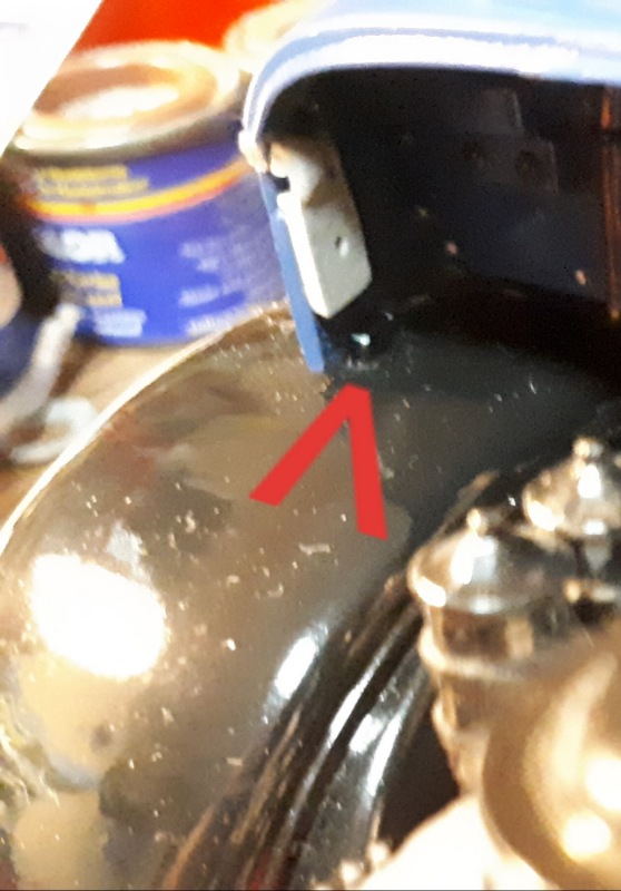

Verfasst: So 19. Mär 2023, 20:51
von Revell-Bert
So ganz recht stimmt die Sache nicht, aber ich erkenne meine Abweichung auch nicht. Irgendwie bleiben immer unschöne Spaltmaße... wenn man die Teile an ihren Markierungen zusammenbaut, dann wird es nicht anders. Vielleicht wäre es besser geworden, wenn ich die Kühlerverkleidung nicht am unteren "Blech" angeklebt hätte. Aber dann hätte es wohl keine "Deckung" mit dem senkrechten Chromzierrat gegeben. Den Chromsteg wollte ich schon ordentliche haben...
Jedenfalls bekomme ich es nicht besser hin. Für mich war der einzige Weg, die Haube mit Kühler und Stosstange als Einheit zubauen, um sie später "unter Druck " am Kupplungsmaul gegen das Fahrerhaus zu fixieren.
Gesamt
Gesamt
Spalten
Spalten
Fixierung 1
Fixierung 1
Fixierung 2
Fixierung 2
Fixierung 3
Fixierung 3
