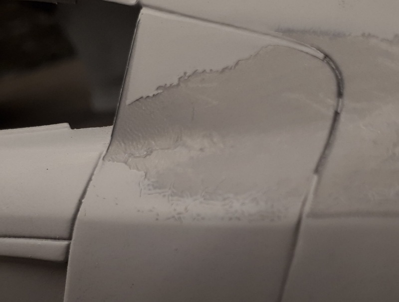

Es scheint sich um eine chemische Reaktion zu handeln.
Nach dem Filler haben sich jetzt (wieder) Risse gebildet. An einer Stelle habe ich komplett durchgeschliffen, bis aufs Plastik herunter und da erkennt UND spürt man einen deutlichen Riss.
Außerdem schlägt der Filler jetzt "Blasen"
Im Dosen-Klarlack war wohl irgendwas mit der Suppe nicht in Ordnung. Obwohl mir eigentlich der Porsche den gleichen Mist hätte zeigen müssen...

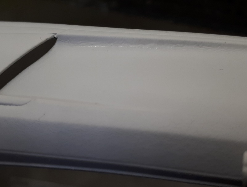

Also, es ist wirklich sonderbar.
Mittlerweile löst sich der Filler fast überall. Mit etwas Mühe, könnte ich wahrscheinlich den ganzen Filler als "trockene Haut" abziehen.
Es scheint fast so, als ob die Karosserie "schrumpft"... In Vertiefungen löst/hebt sich der Lack sehr leicht ab. Gewaschen und trocken war die Karosserie vor dem Filler.

Mich würde wirklich interessieren, was hier gerade abläuft...
Die Karosserie liegt ja jetzt schon ein paar Wochen "gefillert" und UNBEWEGT herum, aber da ist eine Art "Leben" drin...

Unfassbar! Es scheint, als ob die Karosserie einfach irgendwie ausdünstet.
Die Haftung ist eine Sache - die Risse und Ablösungen zeigen das ja. Aber das der Kunststoff darunter so schrumpelig wird, ist für mich imemr unbegreiflich, woher das kommt.

Das was mir aufgefallen ist, ist, dass die Fillerstücke (wie das große vom Dach) extrem elektrostatisch aufgeladen sind. Egal, ob am Cutter-Messer oder an den Fingern, du bekommst die Stücke fast nicht ab. Die "saugen" sich überall ran, sogar an meine Papierunterlage.
Mit etwas Geschick könnte man bestimmt eine "Lack-Teilchen-Kette" erschaffen, wenn man den Finger langsam aus den Lackabfällen hoch hebt.
Das habe ich so auch noch nie erlebt.
